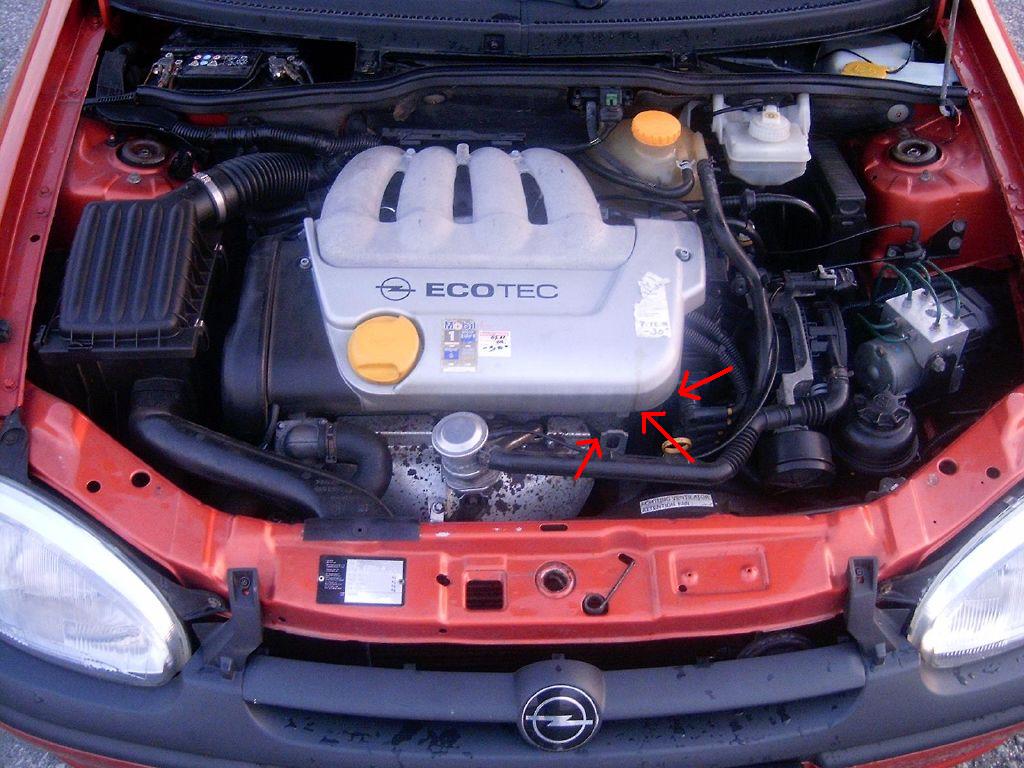

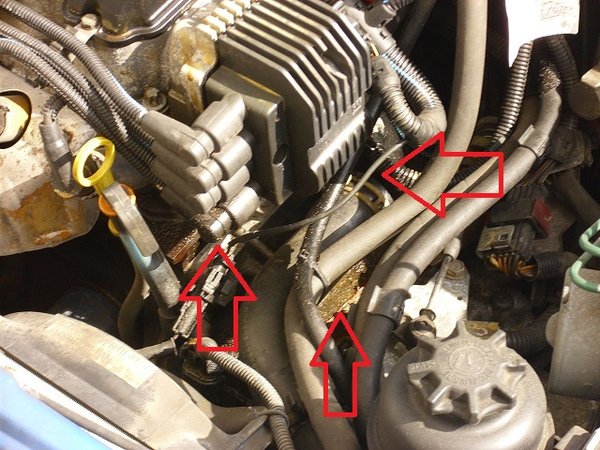

Etwa auch in dieser Ecke?
Dichtring verschlissen am DIS Modul

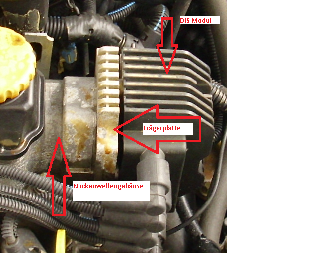

Ja.
Auf der Seite Zahnriemen: Simmering
Unter dem DIS-Modul: Dichtring oder O-Ring
Der Dichtring kostet etwa 3 bis 4 Euro.

Das DIS Modul himself nicht.
Aber das DIS Modul sitzt auf der Trägerplatte für das DIS Modul.
Und der Dichtring auf der Trägerplatte dichtet gegen das Nockenwellengehäuse ab.

In diesem Bereich ist mein Motor STARK verölt!!! Und wie gesagt, der Kurbelwellensimmerring ist auch putt. :-(
