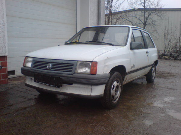

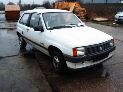

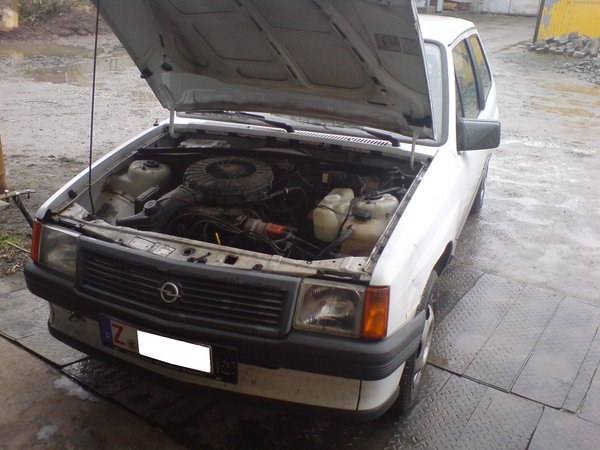

So, jetz verrat ich´s doch, wenn der so aussieht wie auf den Foto´s werd ich den einfach nur komplett herrichten, sprich meine Exip Felgen drauf, 60/40 Fahrwerk und einmal neuer Lack im Originalfarbton, versteht sich. Innen vielleicht bissl auf Leichtbau trimmen und gut ist. Technik einmal generalüberholen und dann is das der absolute Retro Corsa :wink:
eventuell meiner.jpeg (22.23 KiB) 1683 mal betrachtet
Re: mein Rat Look Wintercorsa

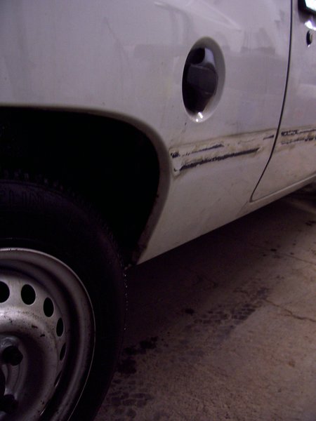

so, heut hat alles geklappt, nu isser meine, der Gute!
Die rechte Seite is fast rostfrei, dafür die Fahrerseite umso schlimmer, Kotflügel, Tür und Motorhaube brauch ich neu, Blecharbeiten sind auch hier und da notwendig. Aber alles in allem, ne gute Substanz zum herrichten.
Kopfdichtung is durch am Motor, da muss man sehen inwiefern der Motor Schaden genommen hat. Von Leipzig nach Zwickau hat der auf jeden Fall gut durchgehalten.

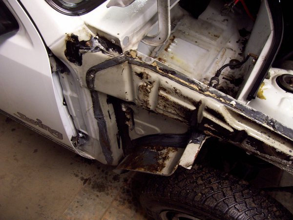

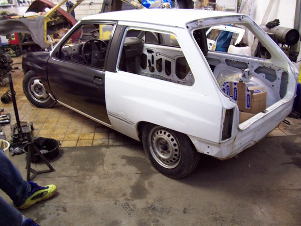

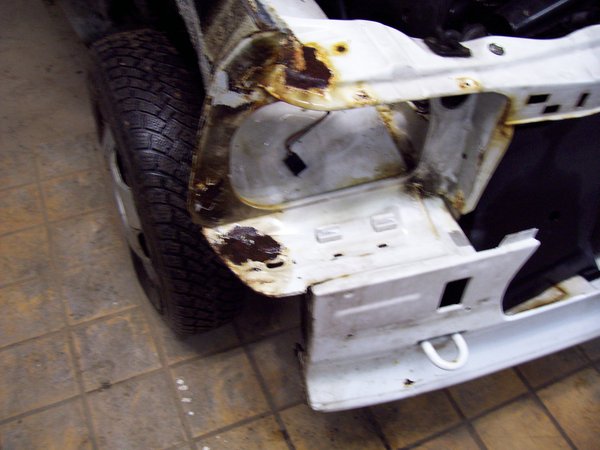

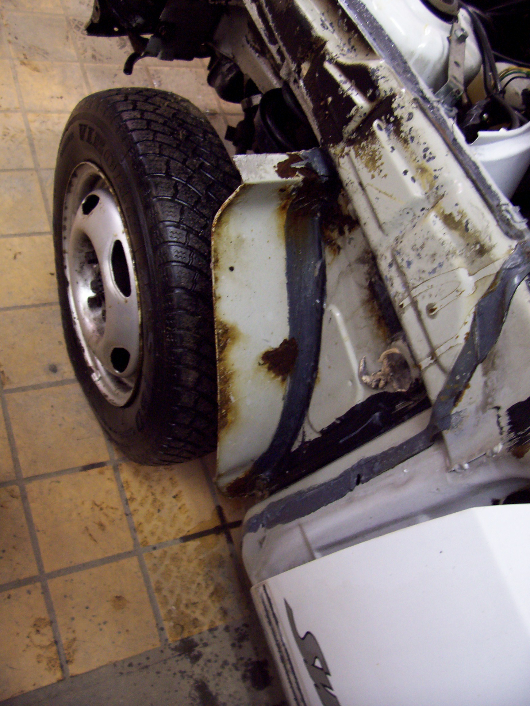

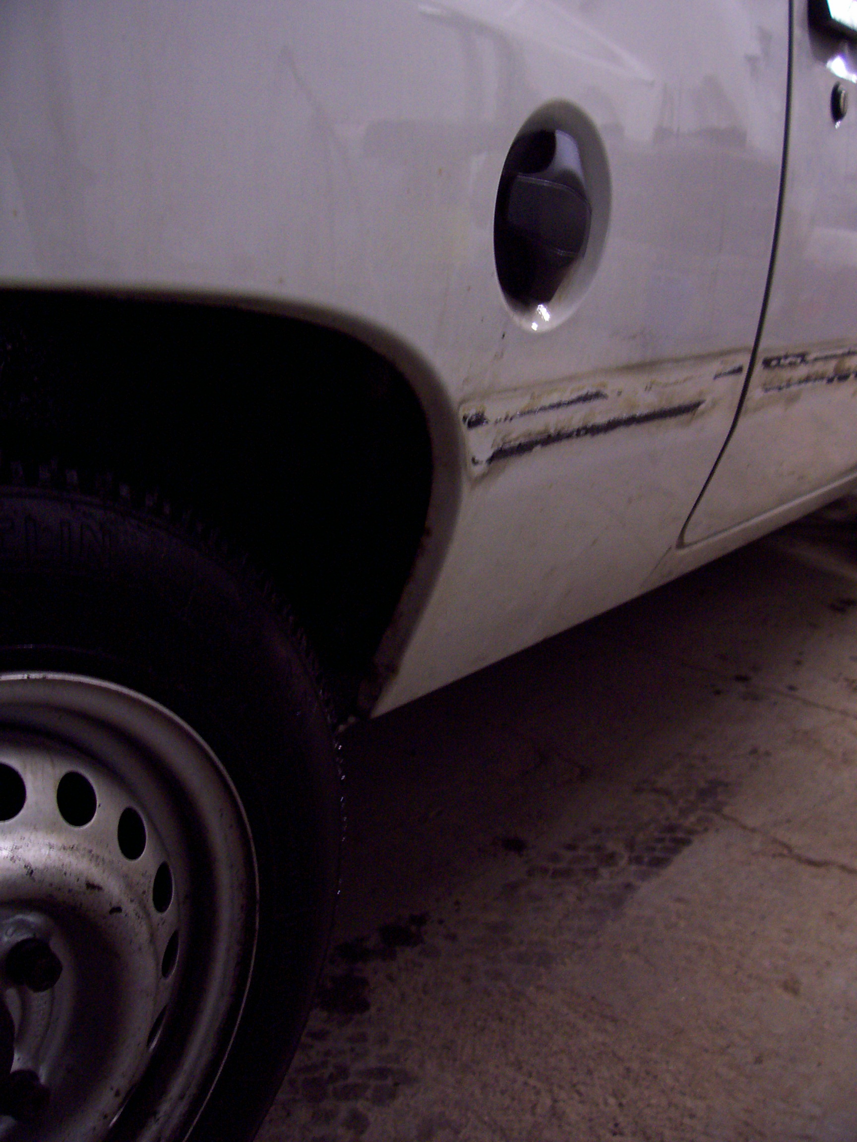

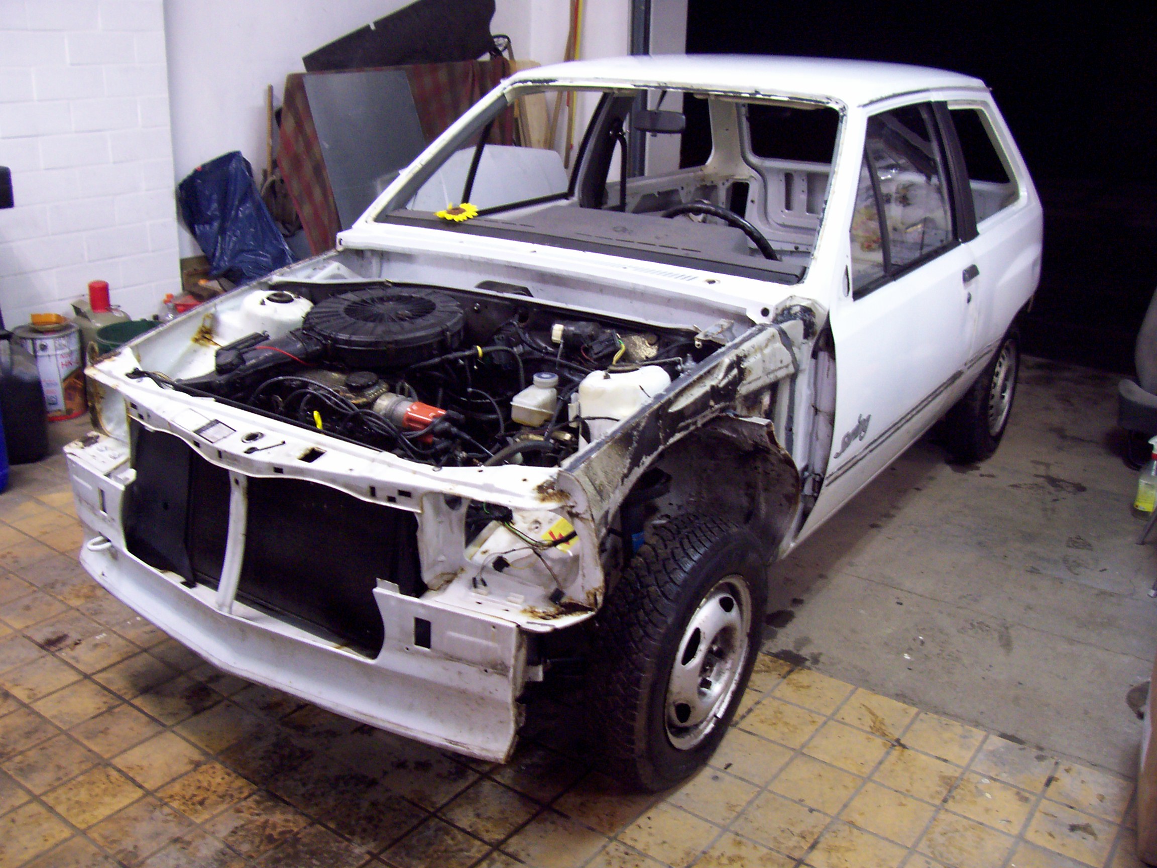

Heut gibt´s mal Bilder.
Ergebnis des heutigen Tages, gereinigt und weiter zerlegt.
Kotflügel ist auch da. Frontscheibe ist beim rausmachen gerissen :cry:
Schlossträger
Schlossträger
fast ohne "Opelgold"
könnte auch schlimmer aussehen
steht noch alles ;)
steht noch alles ;)
fast nackig
fast nackig

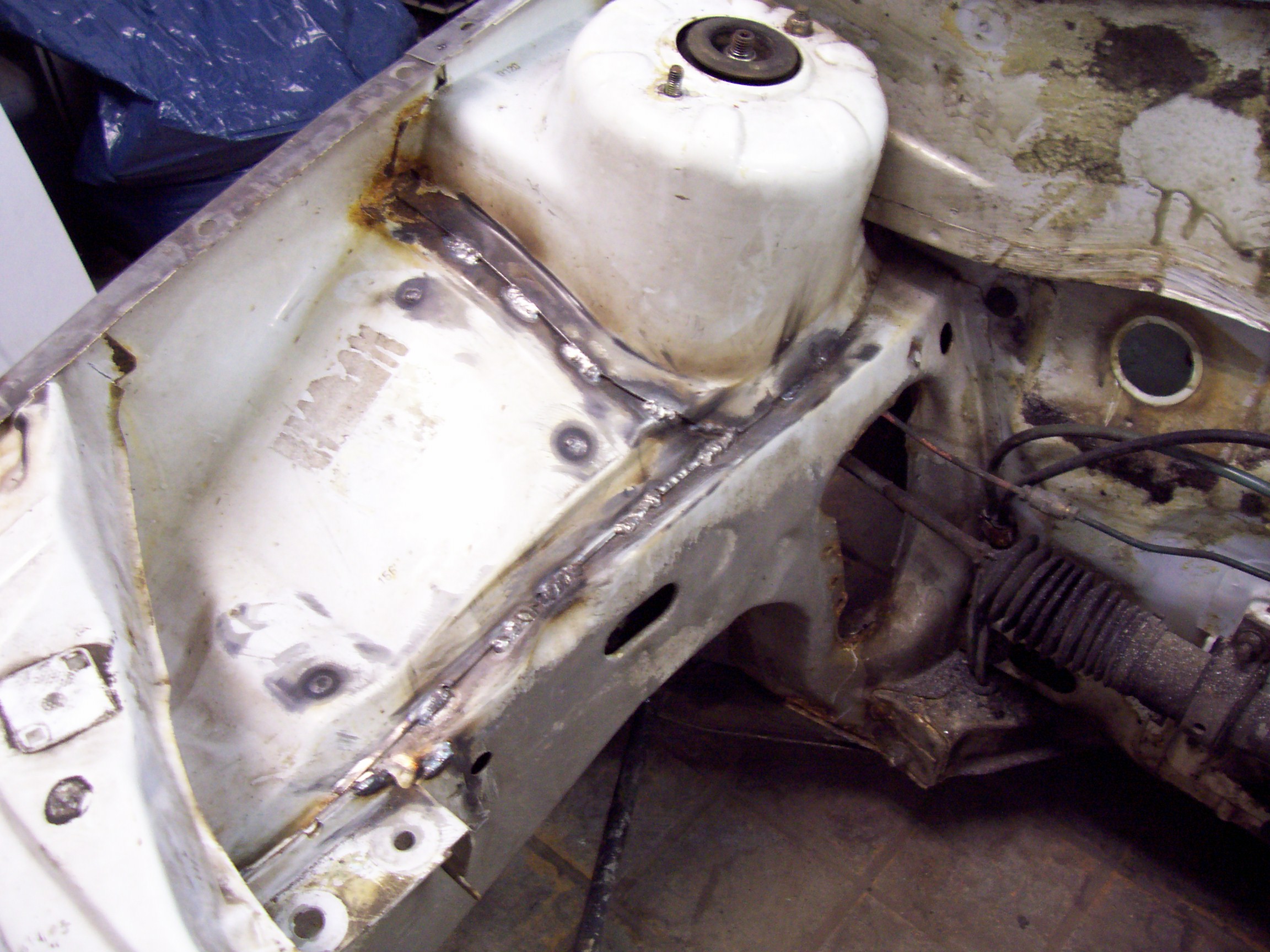

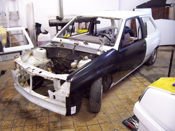

heute ging es wieder ein ganzes Stück vorran;
Motor raus, Federn raus (zum Radlauf ziehen), Karosserieteile schon mal angebaut und grob eingerichtet und der Kollege hat schon mal angefangen den Motorraum zu verstärken. Kommt zwar "nur" ein 1.6er rein, aber schaden kanns auf keinen Fall. :mrgreen:
