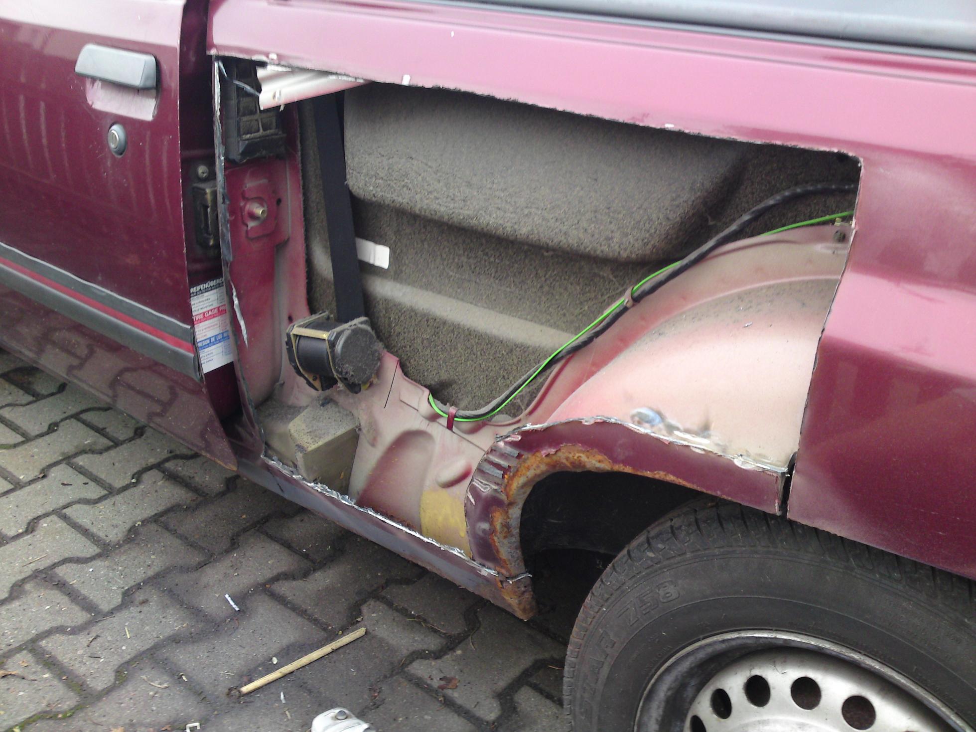

so habe ihn mir nun mal inruhe angesehen
also die schweller unten schauen doch schon arg böse aus musste ich feststellen :(
werde dann wohl die tage beginnen die türen an den meiner freundin zu verbauen, da sie weniger rost haben und die eine seite ja eh nen unfallschaden hat
dann werd ich wohl auf der fahrerseite ein teil der seitenwand rausflexen und ebenfalls an den corsa meiner freundin schweißen
somit dürfte der schaden dann erst einmal behoben sein :)

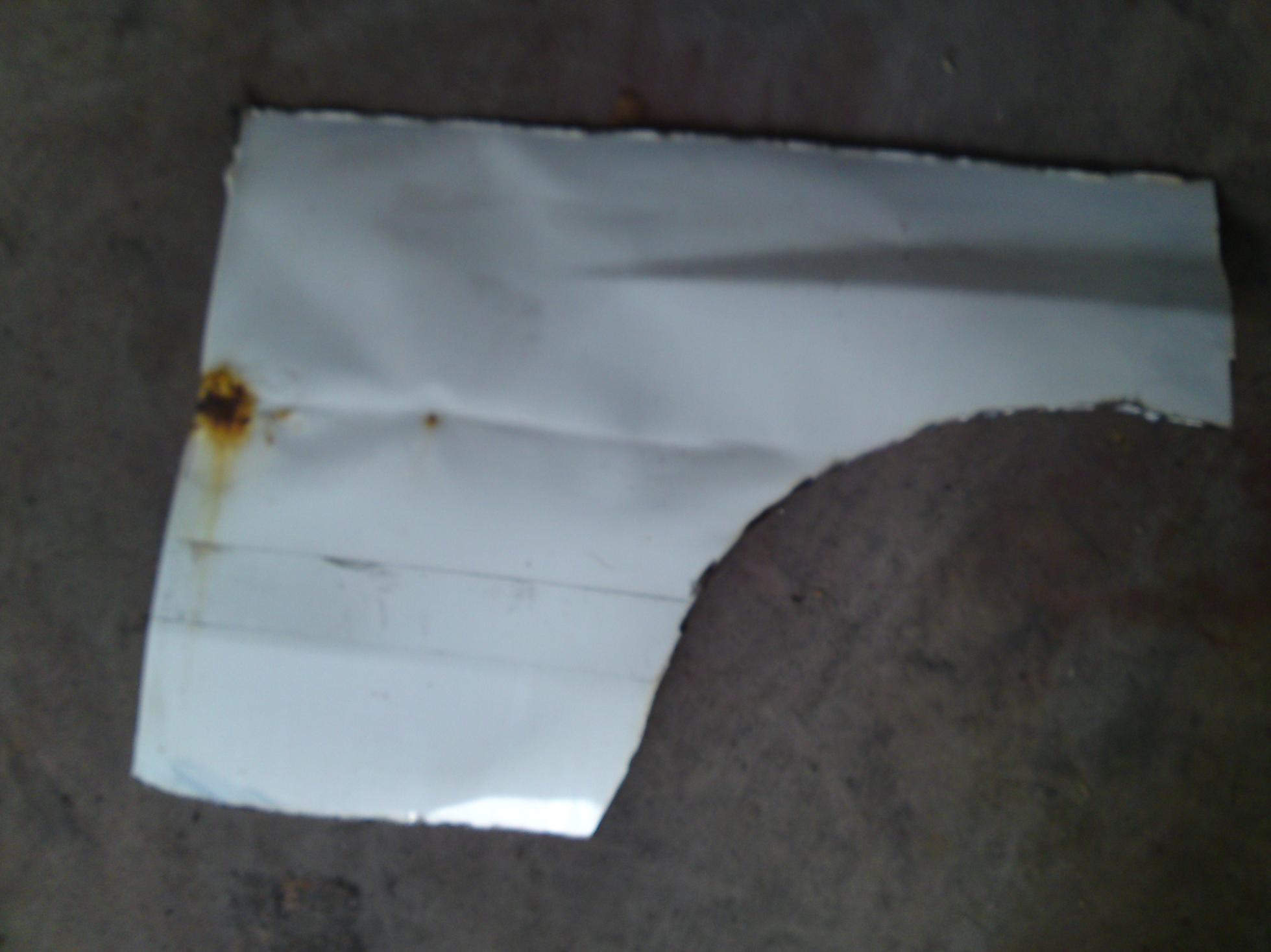

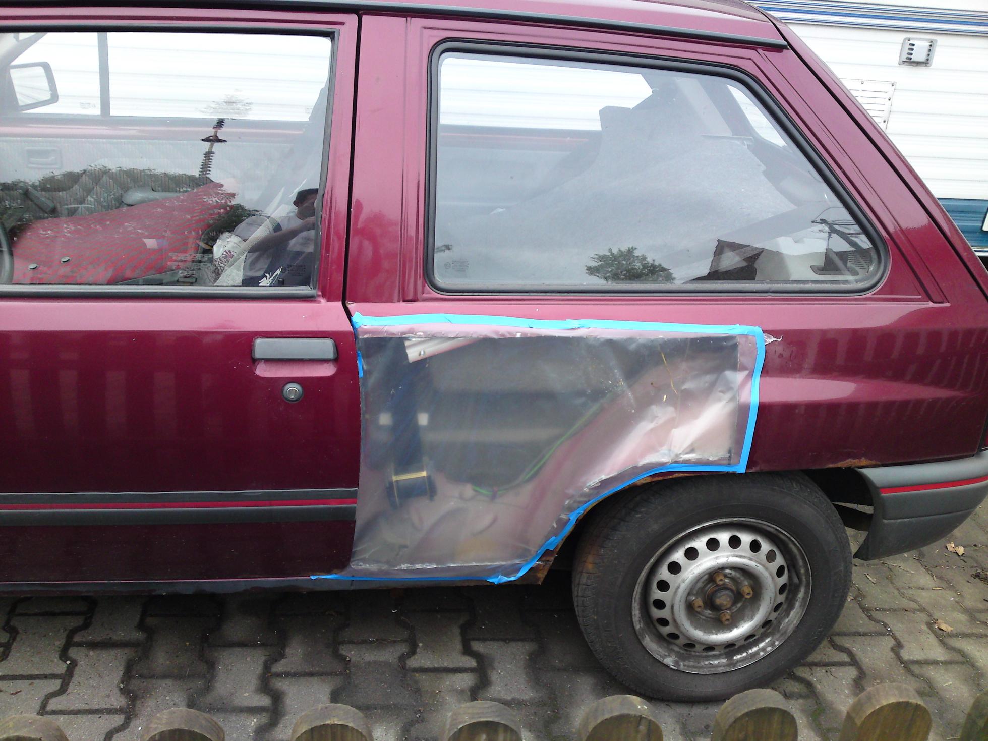

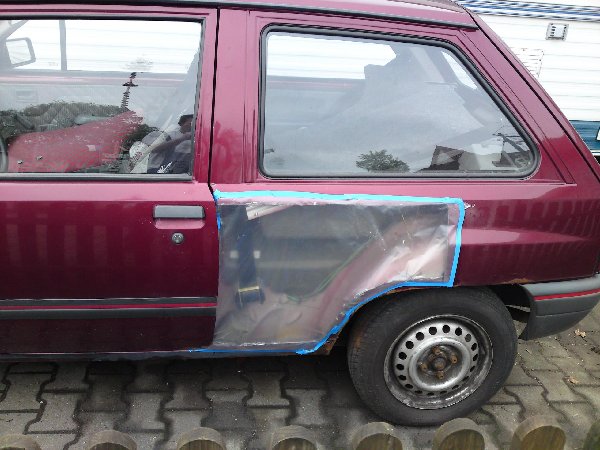

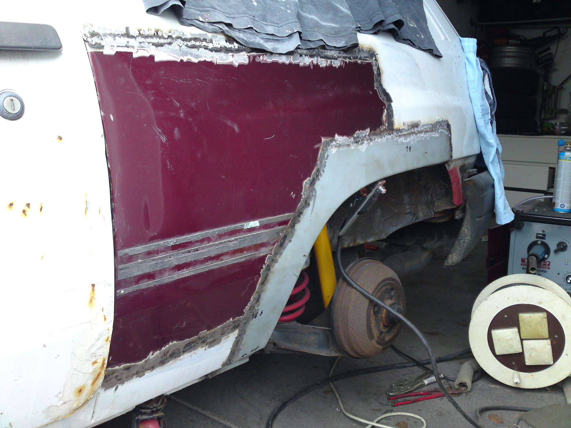

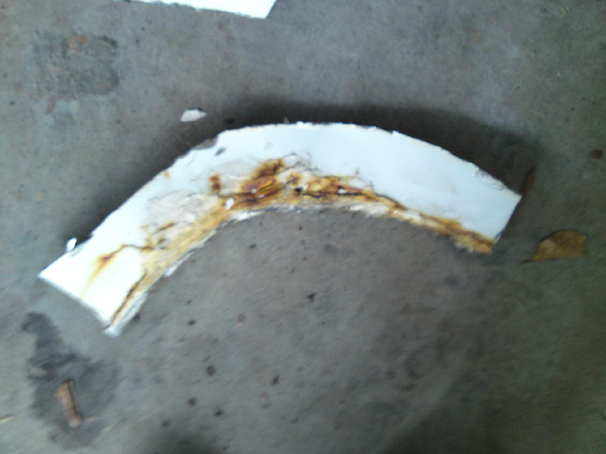

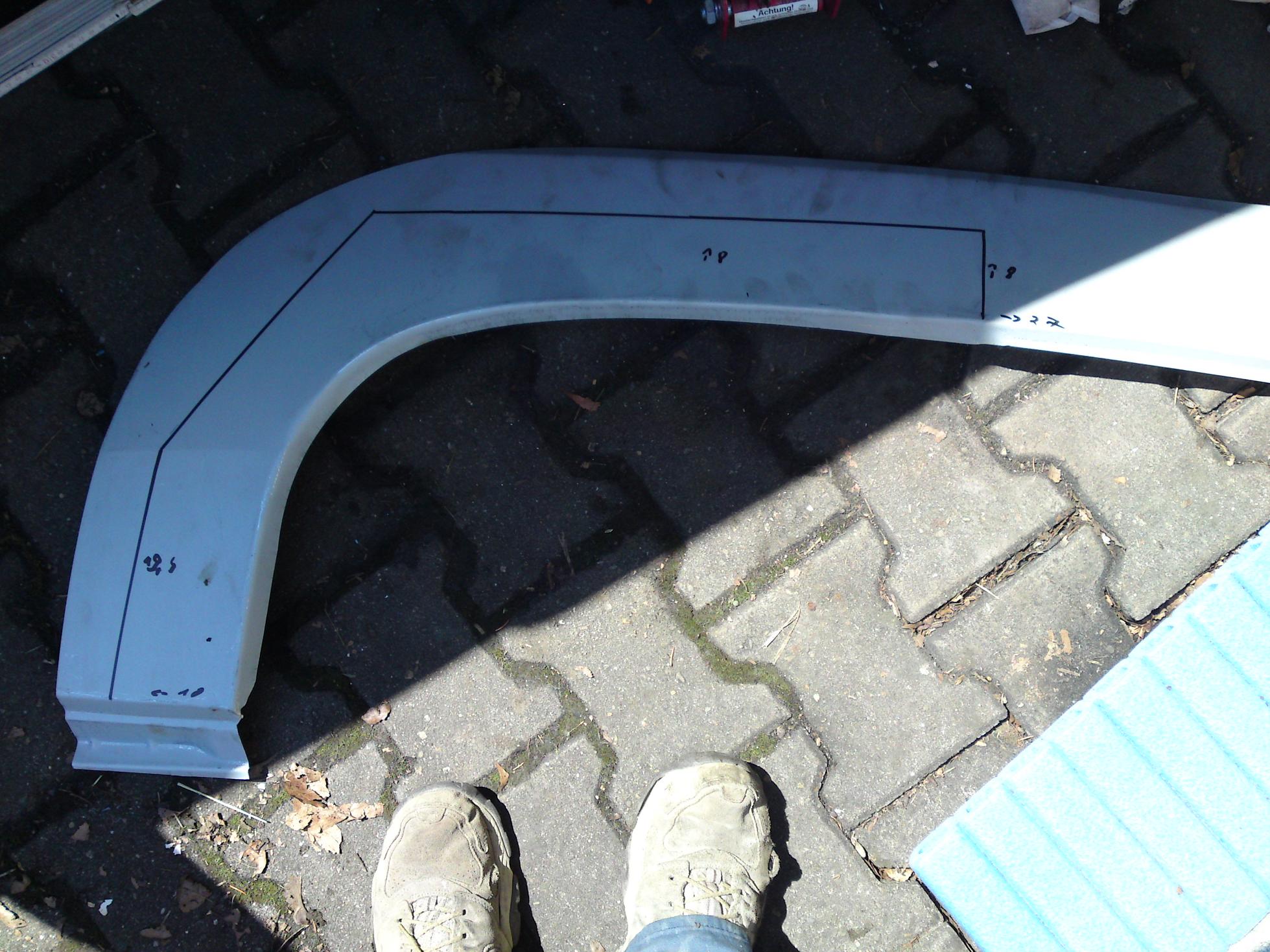

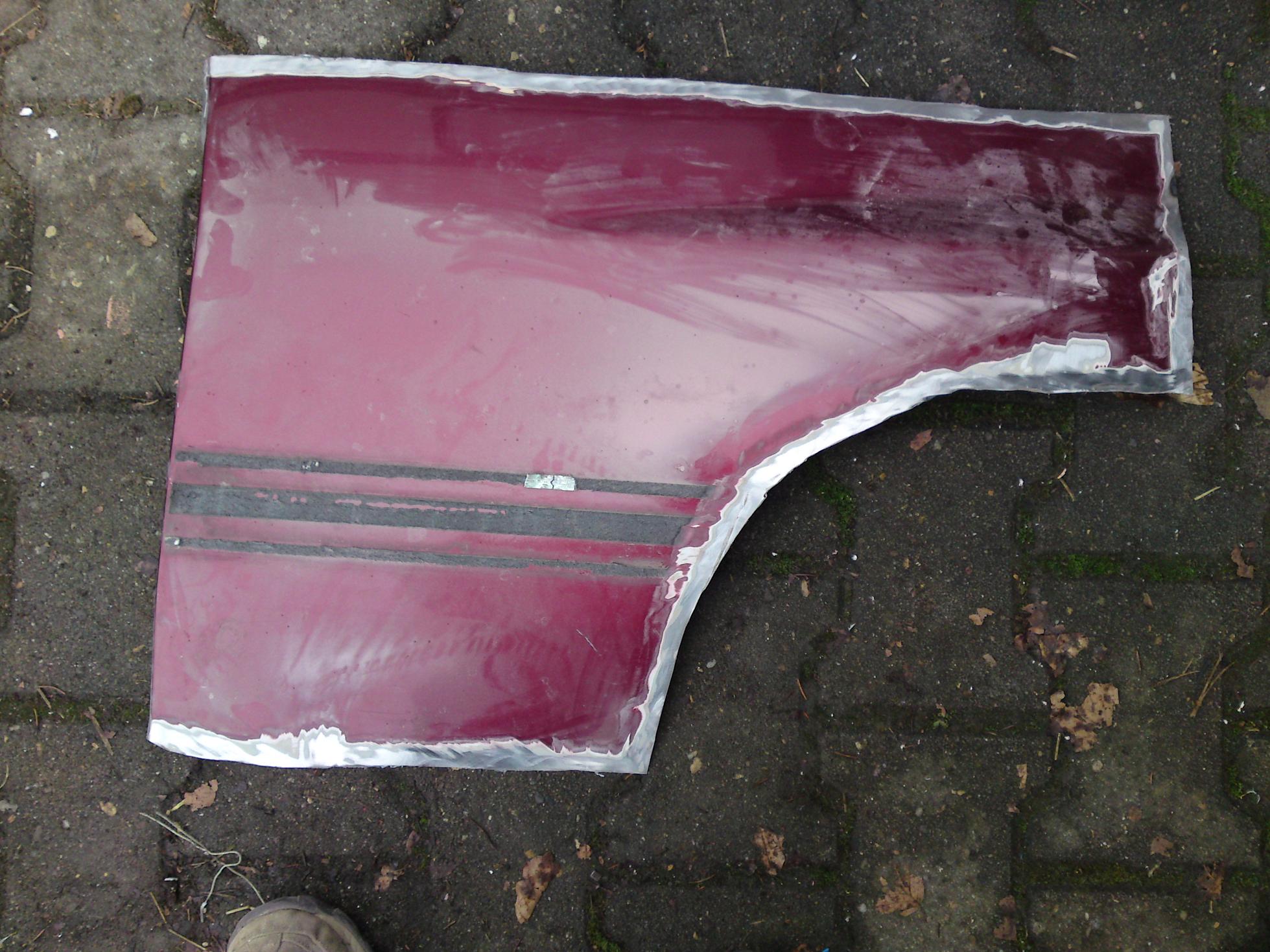

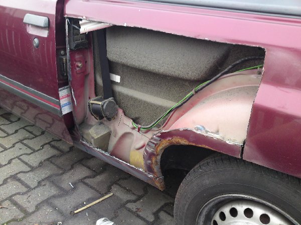

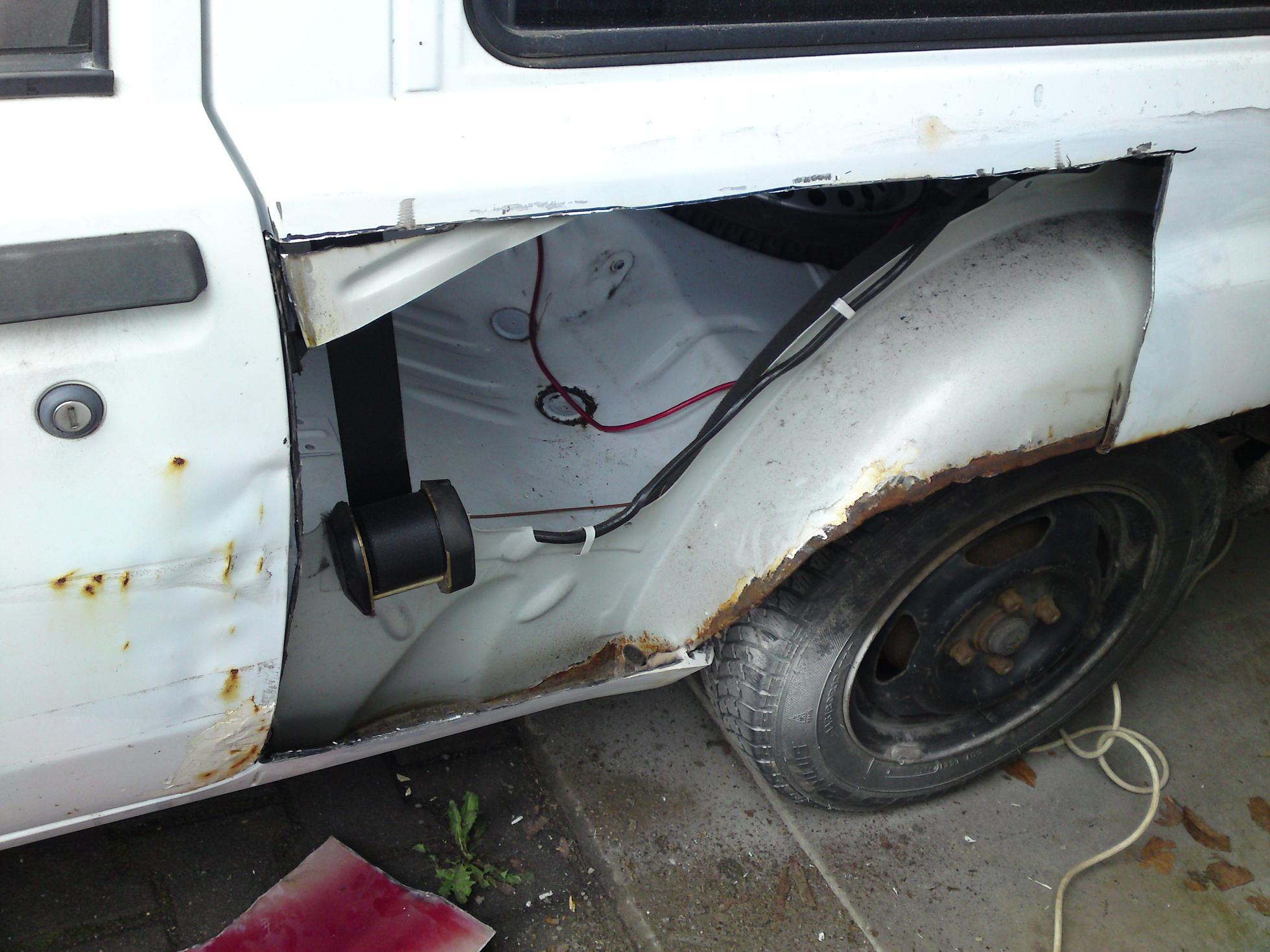

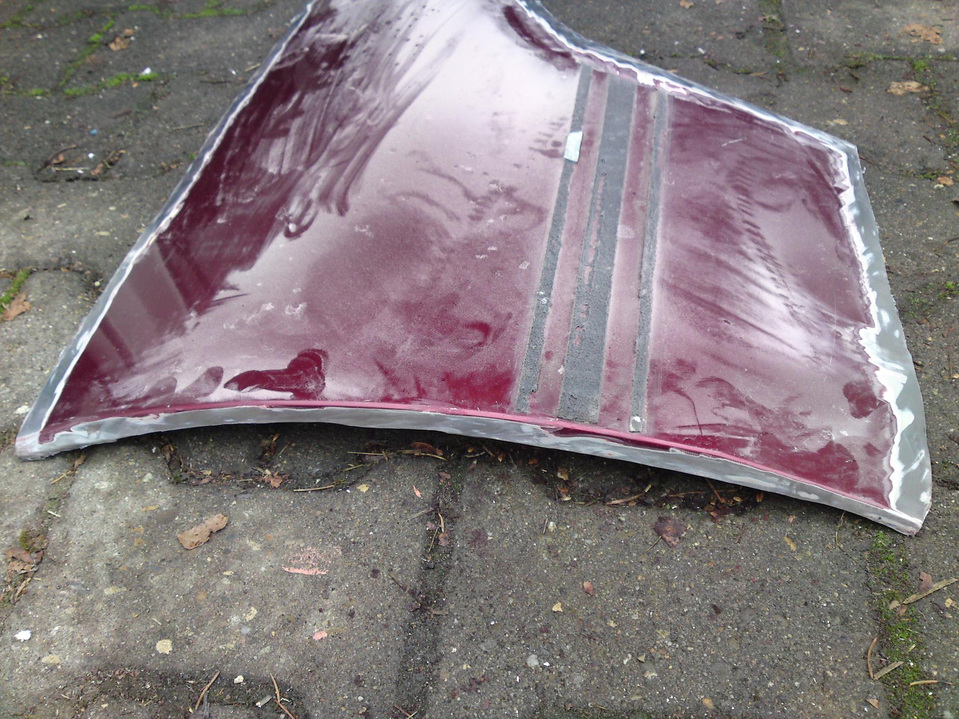

So mal angefangen und die Seitenwand rausgeholt, tat mir schon irgendwie etwas Leid der Kleine.
Falls noch jemand Teile brauch oder eventuell das ganze Auto kann man ja mal quatschen.
Aber die Türen tausche ich auch noch aus.
Da ist das gute Stück, schonmal vorgeschliffen fürs Schweißen
So und wieder ordentlich dicht gemacht :) Das hält für die Ewigkeit hehe

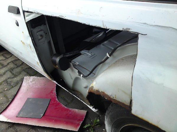

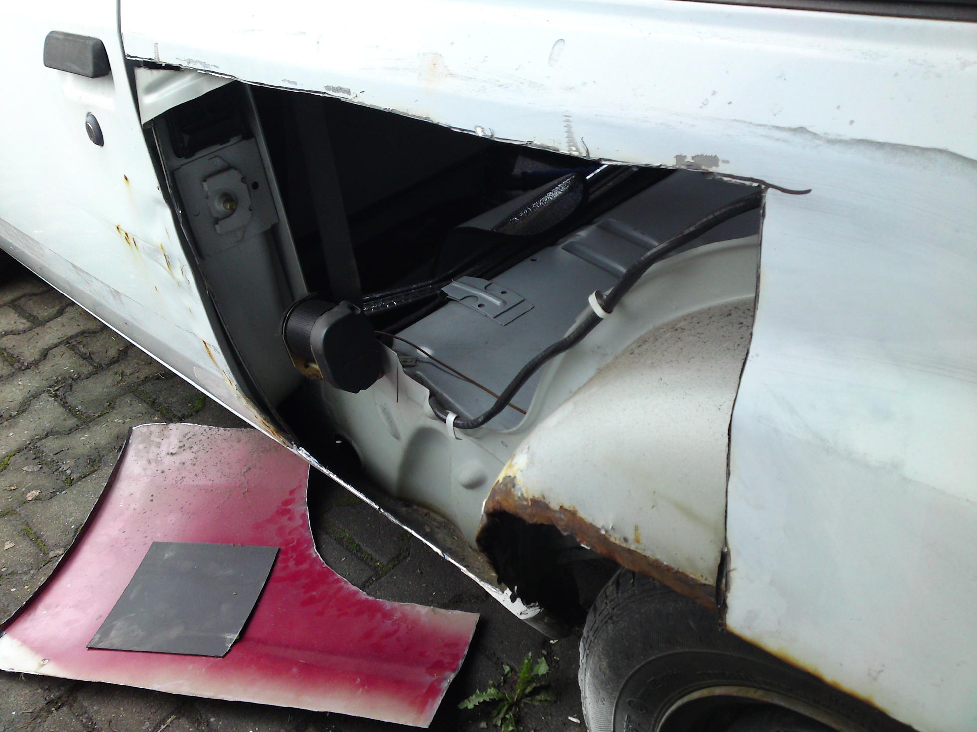

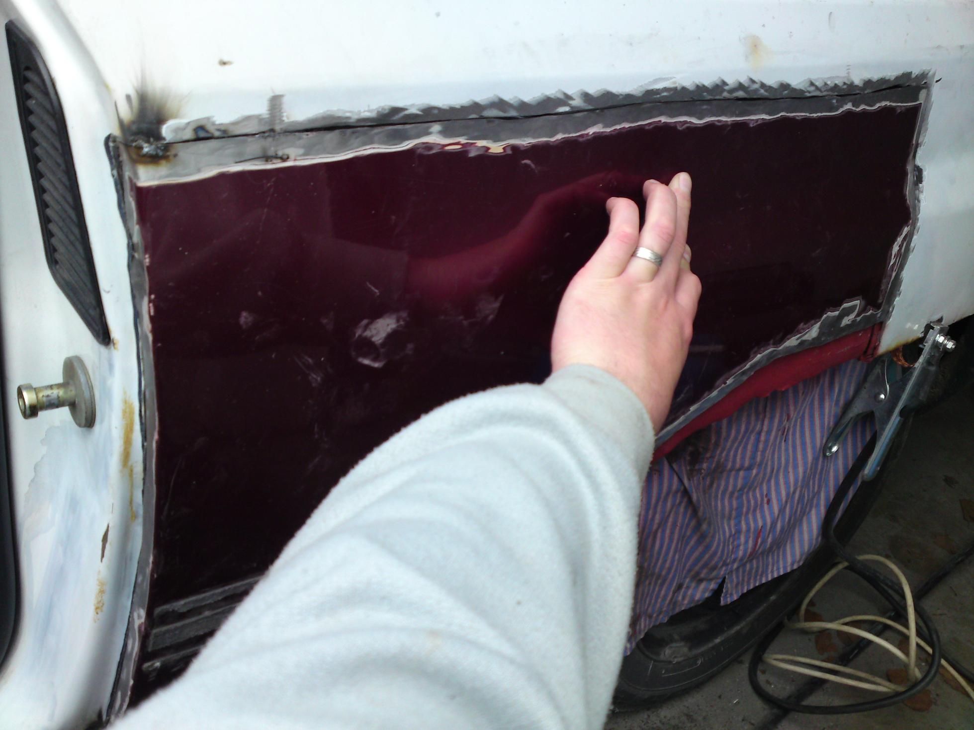

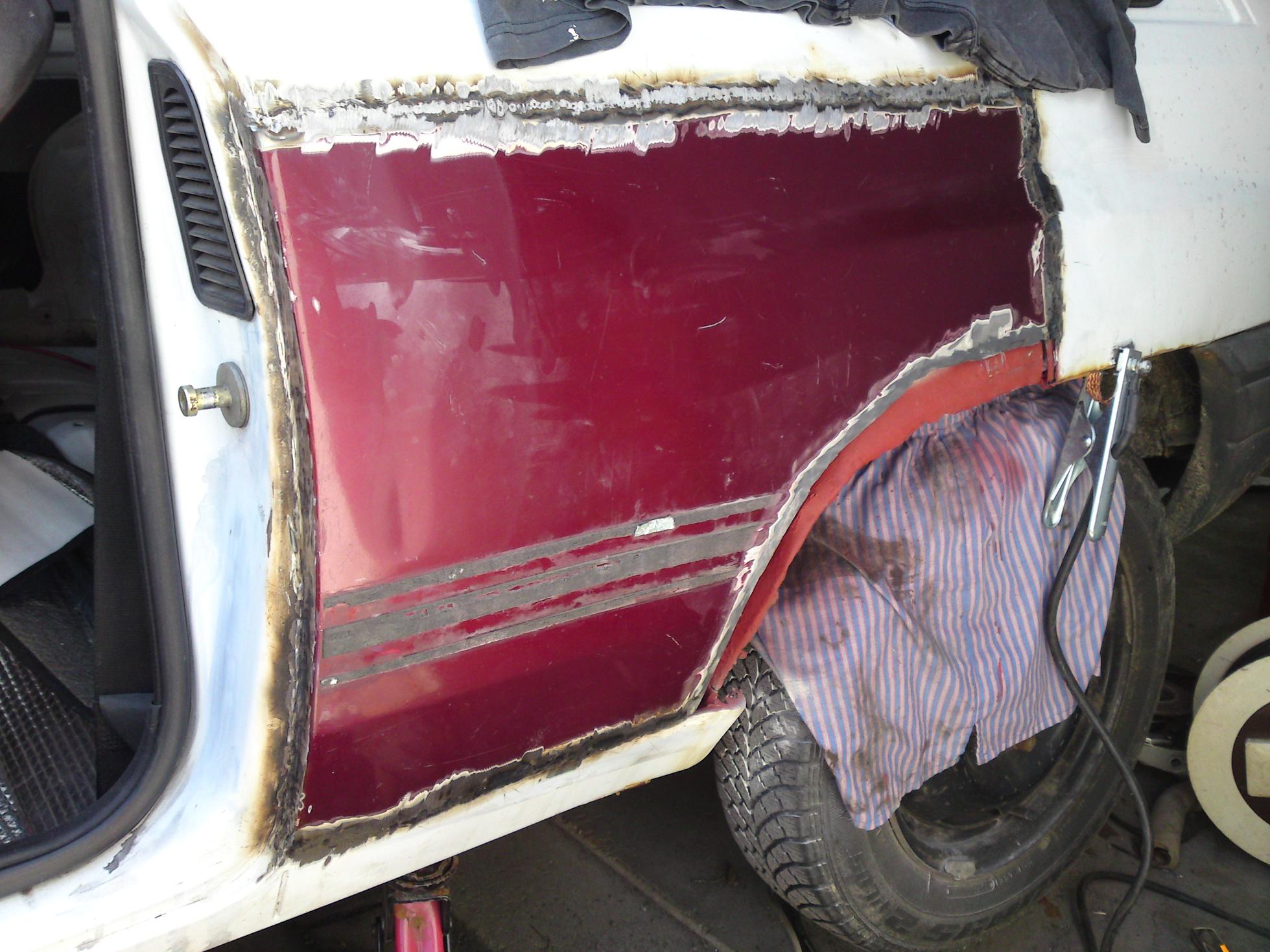

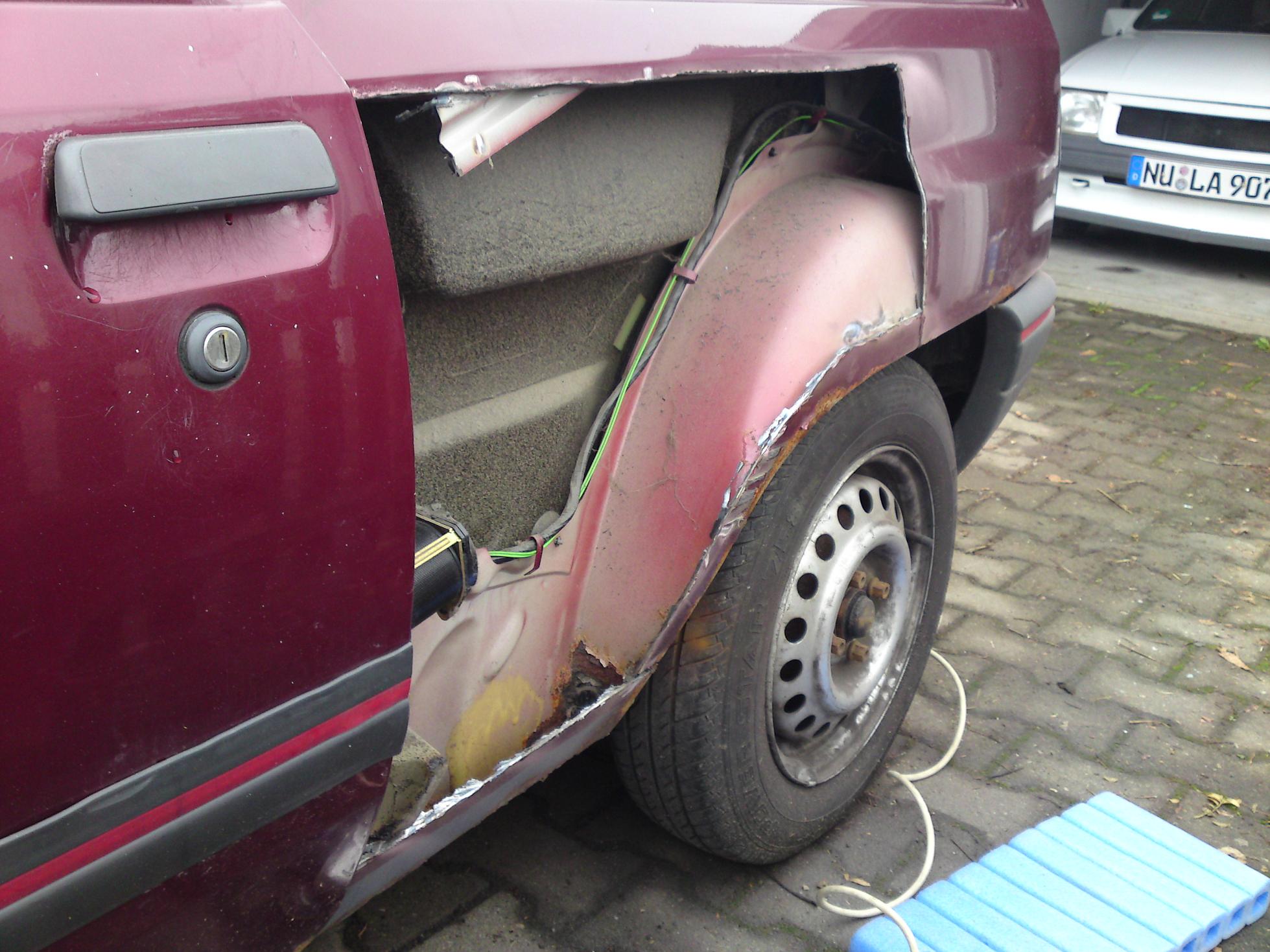

So heute war ich mal wieder etwas fleißig :)
Erstmal raus mit dem Mist.
Und das neue Seitenstück angepunktet
Flati
Beiträge: 261
Re: Auf gehts :)
Beitrag von Flati »

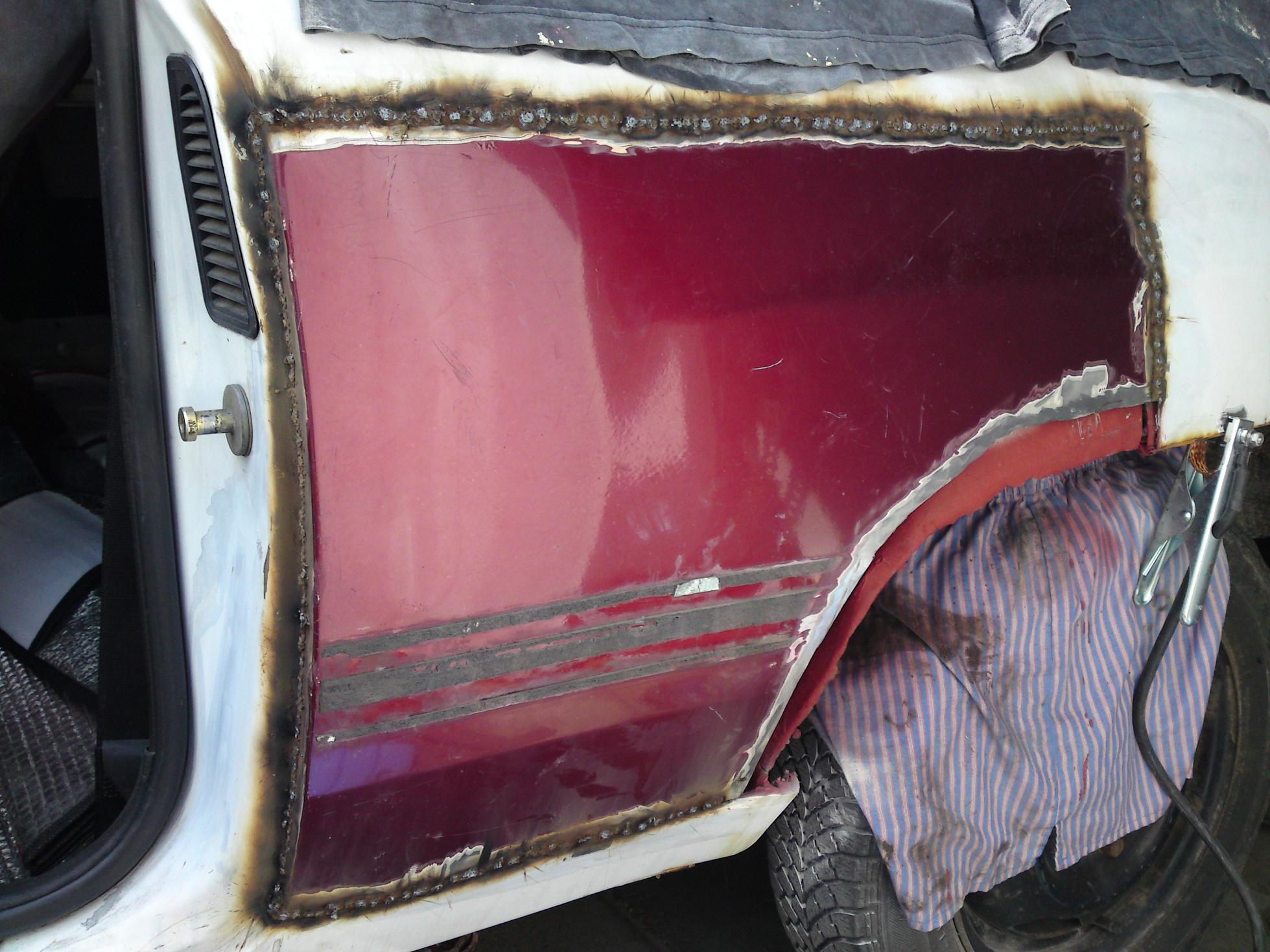

Angeschweißt und abgeschliffen
So Seitenstück ist drin nun noch der innere und äussere Radlauf
