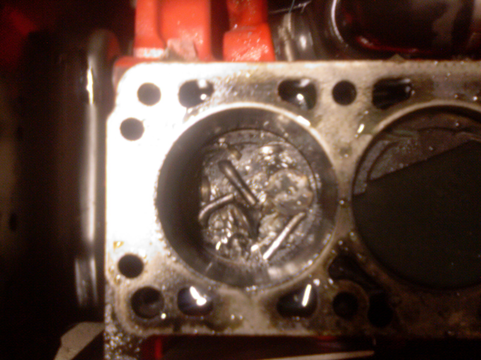

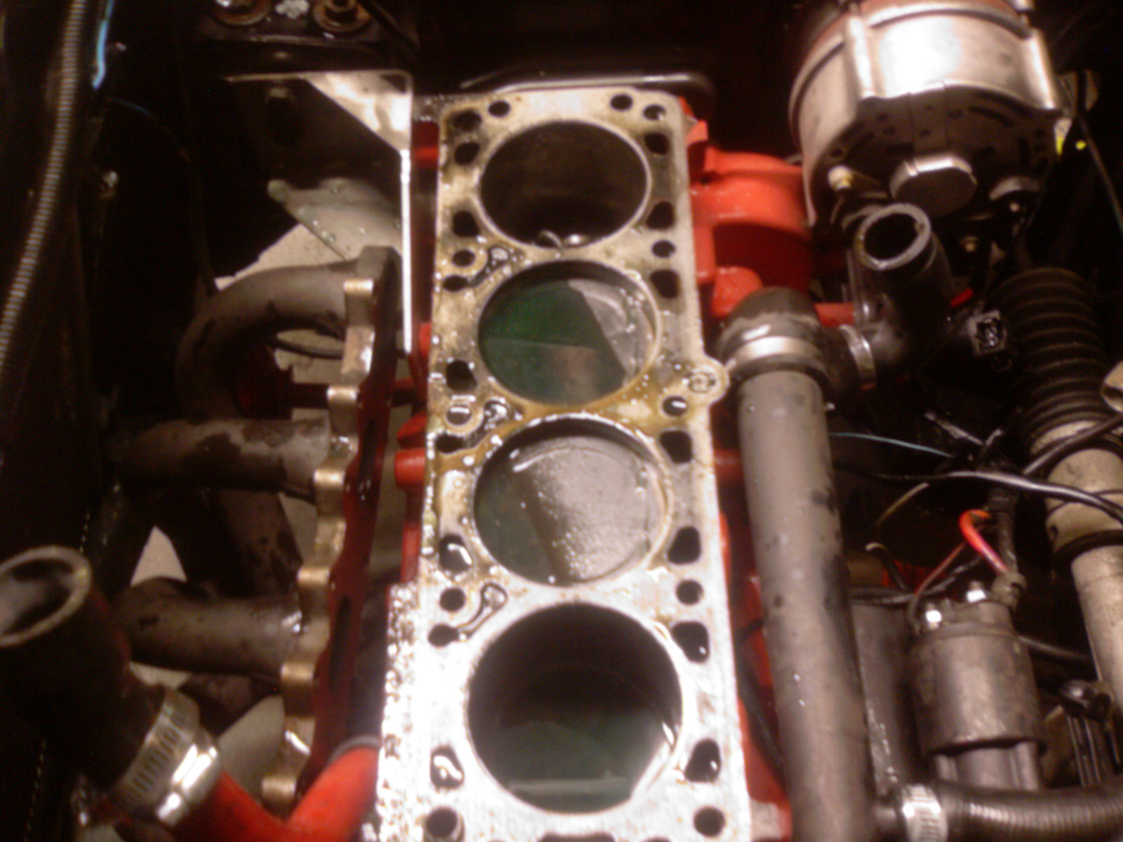

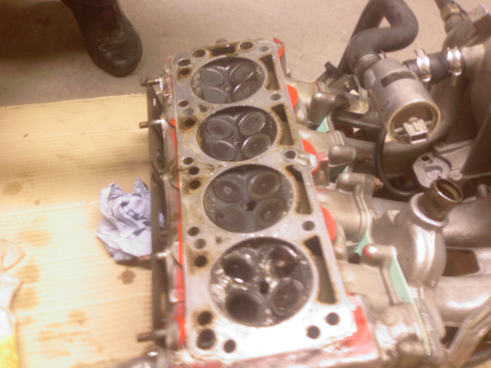

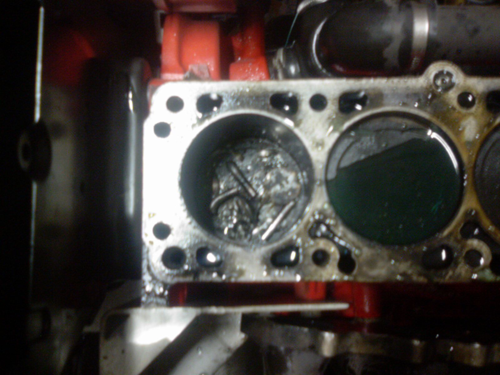

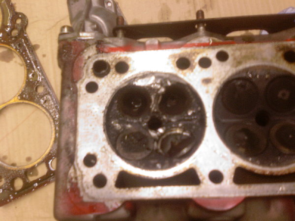

So, heute wurd der Zylinderkopf runtergerissen, ich ahnte schon böses als die Zündkerze aus dem 1. Zylinder drausen war - das glich keiner Zündkerze mehr, sondern eher einem ausgedrückten Zigarrenstummel.
Aber was sich mir da aufgetan hat, hätte ich niemals erwartet! Kapitaler Motorschaden - 3 Ventile von Zylinder 1 abgerissen, völlig deformiert lagen die Reste davon im Zylinder, ein Ventil hatte sich soweit in den Kolben geschlagen dass dieser regelrecht durchbohrt wurde. Ein anderes Ventil hat es bis in den Ansaugtrakt des Zylinderkopfes gedrückt, so weit bis sogar der Zylinderkopf dort um den Kanal gerissen ist. Alles absolut fatal.
Jetzt stehe ich vor einigen Möglichkeiten und weiß nicht genau welche - aber nach stundenlangem hin und her hört es sich meinerseits bisher am sinnvollsten an, den Kolben samt Pleul von Zylinder 1 zu wechseln, die Laufbuchse hat gottseidank nichts abbekommen. Nen Cossi Zylinderkopf könnte ich auch noch für schmales Geld die Woche über auftreiben und dann wieder alles zusammenbauen. Hoffe nur dass die Ölpumpe keinen Metallschrott fressen durfte. Oh da wird man echt verrückt...
Anbei noch ein paar Bilder fürs Horrorkabinett:

Sieht ja ganz schön krass aus .Haste eventuell die ventilkeile nicht richtig eingesetzt oder sind deine ventilteller gebrochen und dann die ventile reingefallen.Letztens hat mir mein motorenfuzzi auch gebrochene federteller vom xe mit haarrissen gezeigt.

An den Ventilkeilen kanns eigentlich nicht liegen, da haben 2 Leute ihre Augen drauf geworfen beim montieren. Gebrochener Federteller.....gute Frage, weiß ich nicht - aber das lässt sich jetzt denke ich eh nichtmehr feststellen, würd mich wundern wenn da sowas in der Art am Zylinderkopf noch heile ist.
Werd schauen dass ich sobald wie möglich den Motorblock rausbau und den Kolben in Zylinder 1 samt Pleuel wechsle, wenn die Kolbenringe nichts abbekommen haben nehm ich die "alten". Nen Cossi Kopf hab ich mir auch schon so gut wie geordert. Überweisung für neue ZKD, Schrauben, nagelneue Hydros und anderweitige Dichtungen und Simmerringe ging heutemorgen auch raus.

Die ventilfederteller von dem zylinder müßtest du ja sehen können wenn du die hydros rausziehst ich würde mir die auf jedenfall mal ansehen.

Hallo, ja das kann sein das sich die Hydos aufpumpen. Zu dem Zeitpunkt hast du logischerweise auch keine Kompression im betroffenen Zylinder.
Herzliches Beileid zu deinem Schaden, welcher mir immernoch Rätsel aufgibt. Es ist vielleicht unpassend aber es wäre schön wenn du mal Detailfotos von Sitzringen, Federn und Tellern einstellen könntest. Das ist der ausschlaggebende Grund für meinen Anmeldung in diesem Forum gewesen.
