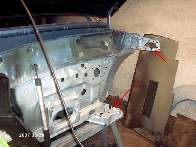

Die Front kannst Du fast komplett rausmachen.Mußt nur das Stück Rahmen Unten stehen lassen,was auch Unter der Karosse lang geht,und Oben die Strebe.Das kannst Du dann die Neue Front schön anpassen,da der Radeinbau dort schon 2 feste Fixpunkte hat.Der Rest ergibt sich von Alleine :mrgreen:
