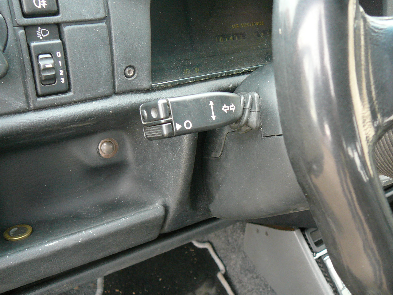

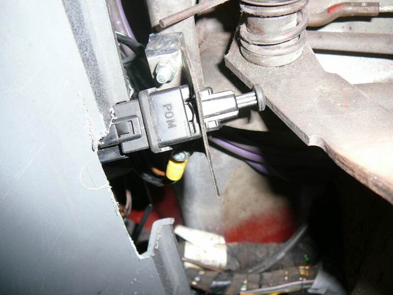

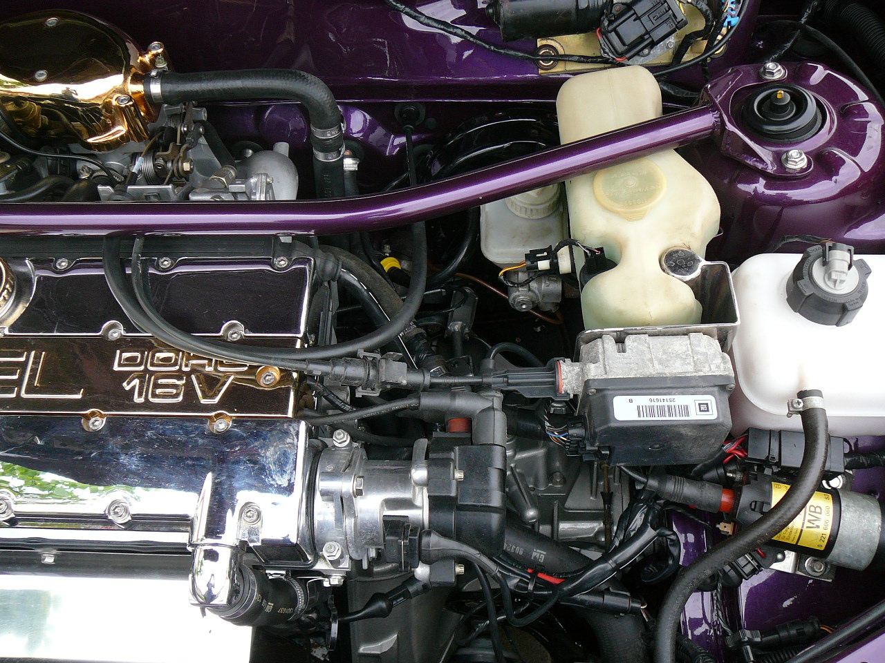

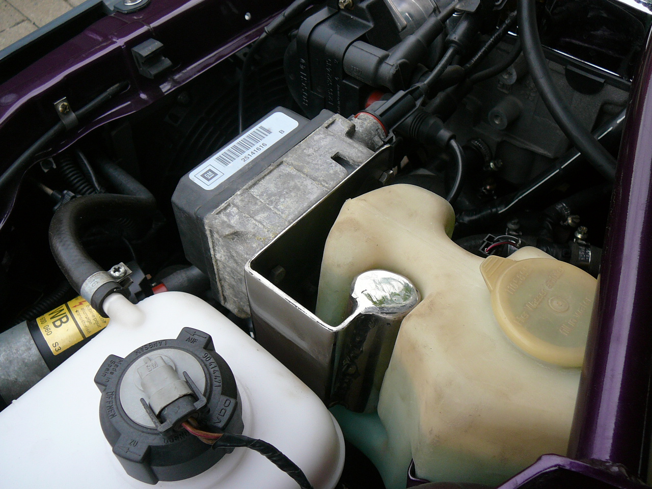

So die saison hat ja wieder begonnen und da ich im winter meinen tempomatumbau nicht geschaft hab ,hab ich es letztes we mal in angriff genommen.Benutzt hab ich einen tempomat aus nem omega b mit blinkerhebel und verkabelung.Die verkabelung mußte natürlich angepaßt werden und es mußte für die funktionen ein kupplungspedalschalter nachgerüstet werden,wobei ich einen extra halter für den kupplungspedalschalter anfertigen mußte.Befestigt hab ich das stg an einer extra halterung vor dem wischwasserbehälter.Bilder folgen wenn ich meine cam wieder daheim hab.

so hier die versprochenen bilder
der kupplungspedalschalter ist ein bremslichtschalter vom vectra b diesel ,weil der als öffner funktionieren muß und der schalter hat diese funktion
blinkerhebel vom  omega b mit tempomatfunktion
modul frontansicht
modul frontansicht
halteplatte für das tempomatmodul im wischwasserbehälter eingefügt und unten nochmal abgestützt.

Den Bordcomputer nutzt Du komplett, stimmts?
Wenn ich mir so Deine Behälter angucke. :wink:
Re: r.siegel´s KFZ Corsa a 2.0 16v bj. 87 + wohnwagen continent
Alles was bei mir eingebaut ist funktioniert auch sonst hätte ich mir den einbau sparen können 8) .Dieser schnikschnack mit kabel verstecken ist zwar alles gut und schön und sieht auch bei manchen fahrzeugen die ich kenne auch toll aus ,aber es ist immer ein kompromis egal wie man baut ob mit oder ohne kabel,denn alles bekommt man nunmal nicht unter ohne das man was sieht.
