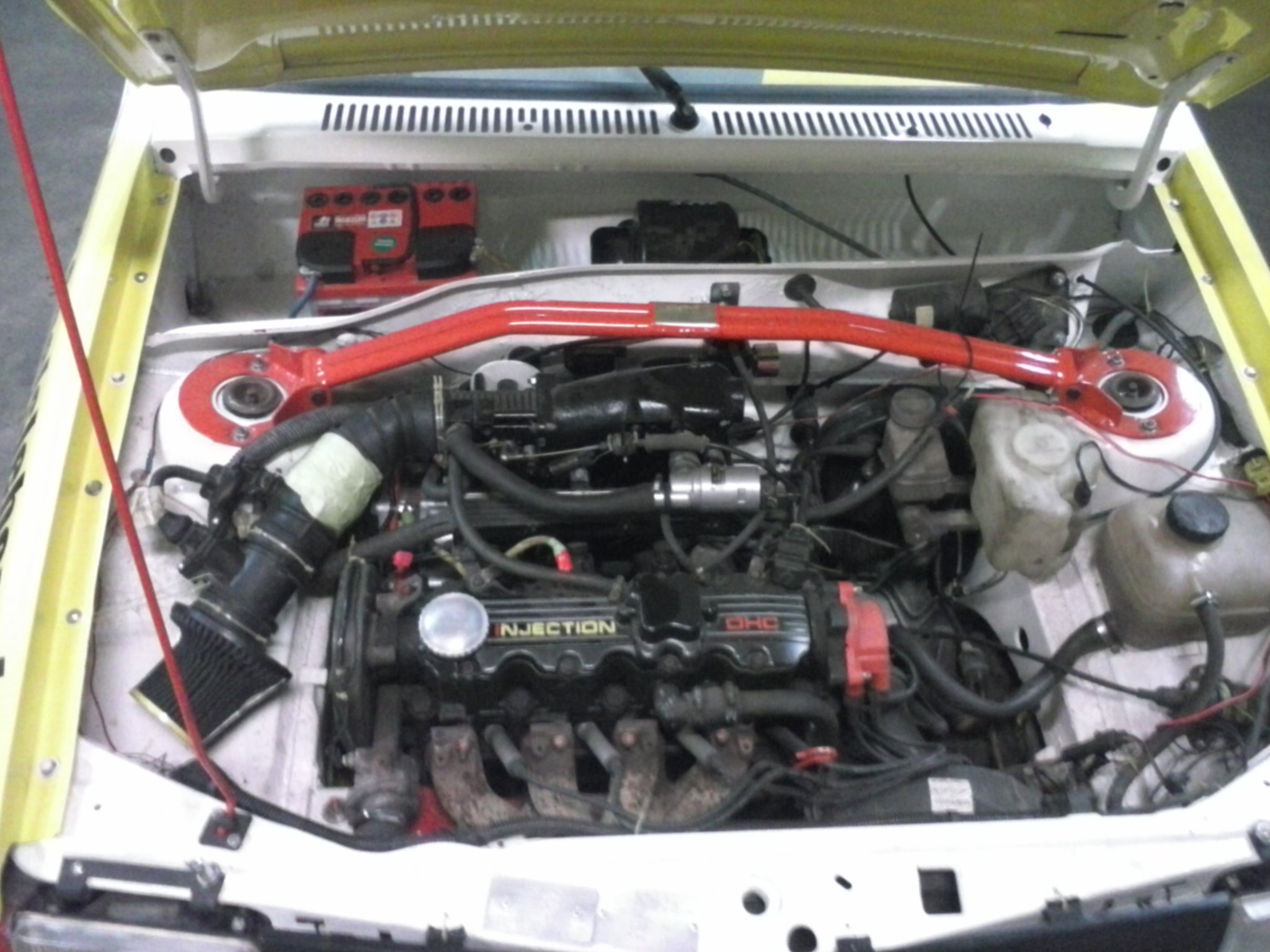

Bevor es an die Testfahrt ging gabs nochmal ein kleines Shooting im Tageslicht. :mrgreen:

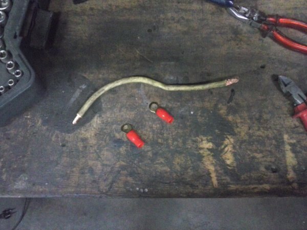

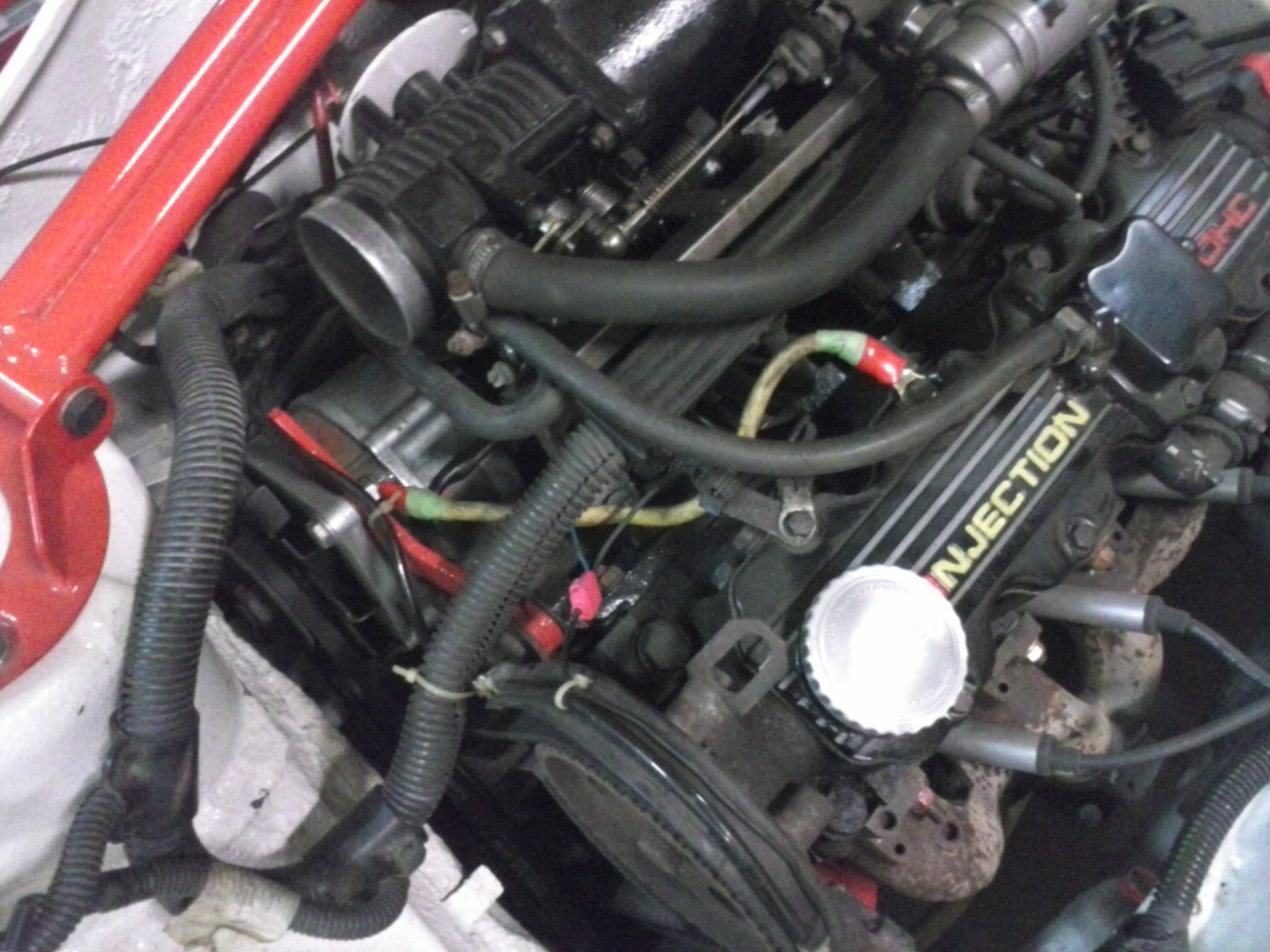

ich habe das problem gelöst. Lichtmaschine lädt wieder :mrgreen:
Habe zu allererst mir ein starthilfekabel genommen und eine Klemme an den Motor,die andere an eine Schraube der LiMa Halterung :shock:
Siehe da,geht doch.
Also ein stück kabel genommen 16mm² und 2 Ringschuhe in Gold :mrgreen:
Dann einfach nur noch rinn mit de Kabel und nochmals testen ... SUPER
Also bin ich im Motorraum erstmal fertig.
Nicht meckern wegen dem Klebeband,das Stück von Drosselklappe zu LMM ist von der "VAG" und passte nicht :roll:
Das Steuergerät habe ich auch gut verstaut.Rechts im Beifahrerfußraum
