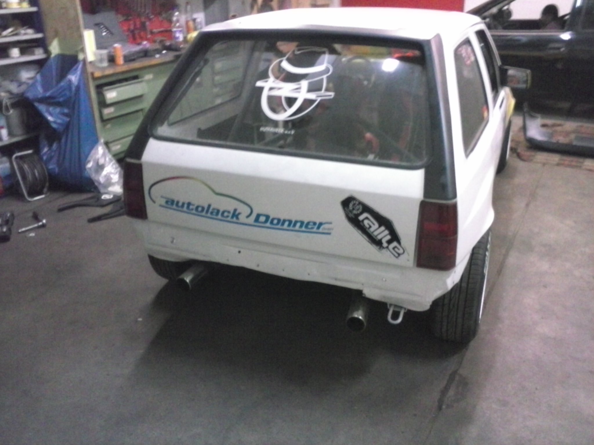

.... gabs noch eine kleine Wäsche

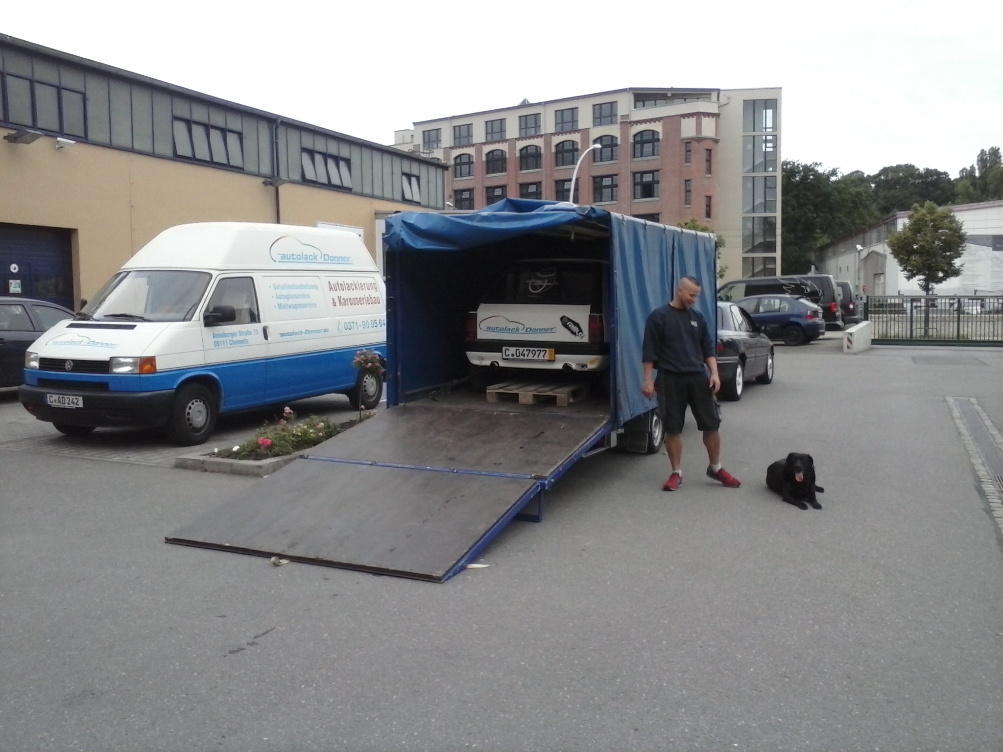

bevor der Corsa wieder in den (MEGAGEILEN) gemieteten Anhänger verladen wurde.
Jetzt werden nach und nach ein paar nacharbeiten vorgenommen.
Dann gibts die nächsten Updates :mrgreen:
Stay Tuned
Re: '90er VFL - U Schutz
Hahah, der brüllt! :D Unfassbar. Und dann dieser unruhige, ballerige Auspuffsound im Leerlauf bzw. beim abtouren... :idea:

Ja,das "Ding" klingt mal echt geil :mrgreen: Hätt ne gedacht das meine Eigenbauanlage so einen Sound macht
Und das beim Leerlauf.Hätt ich den abtouren lassen wurde es nur RAM BAM BAM RAM TAM machen :dafür:
und es hätten sich ein bis zwei Füchse gebildet

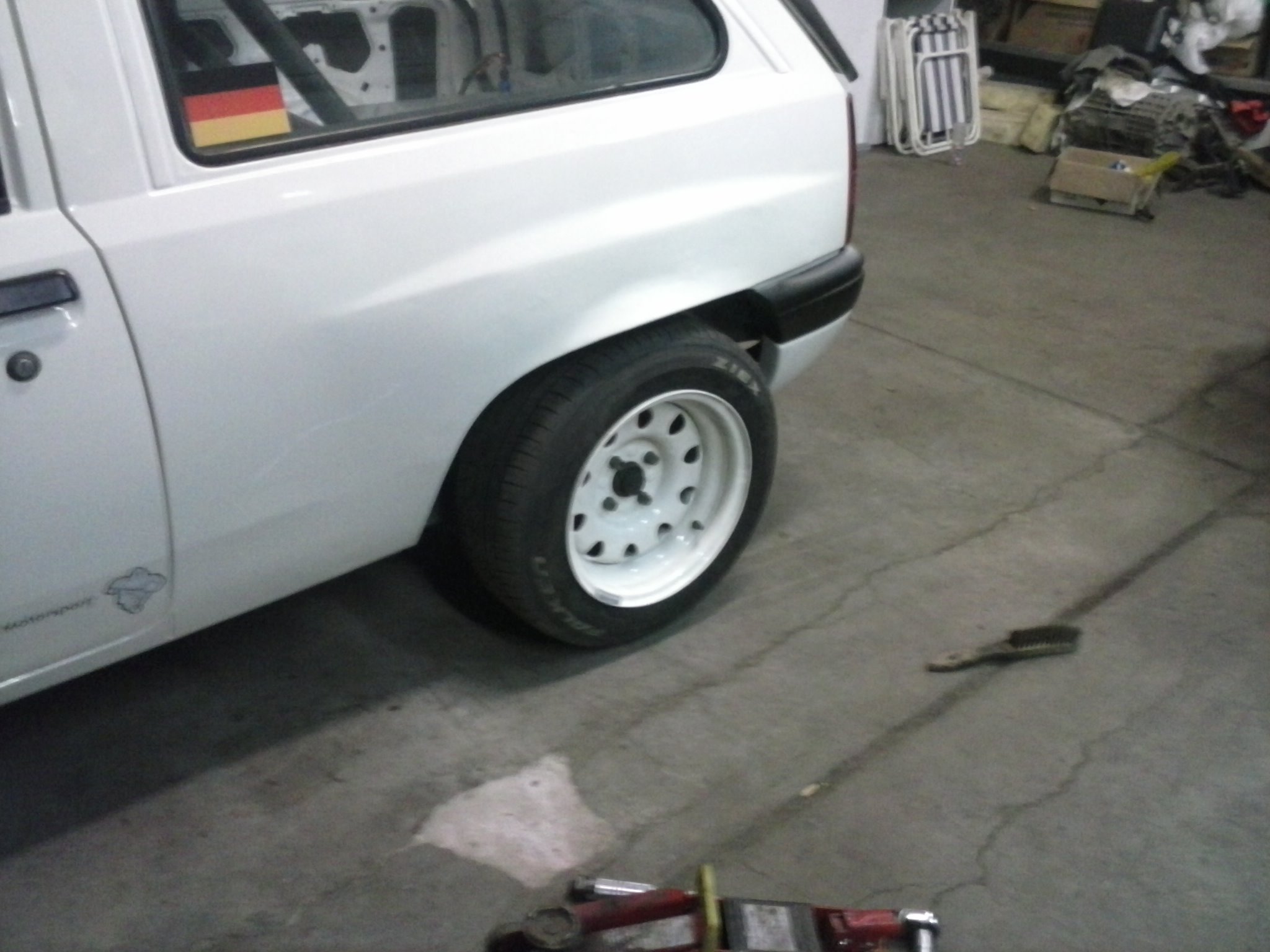

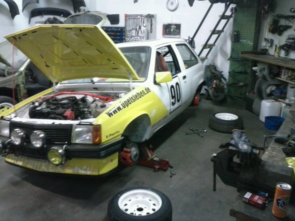

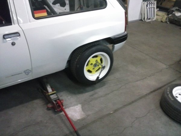

Habe heut mal eben die RSL Felgen runter gemacht,damit meine eigentlichen Gummis wieder drunter kommen.
Also runter mit den Felgen ....

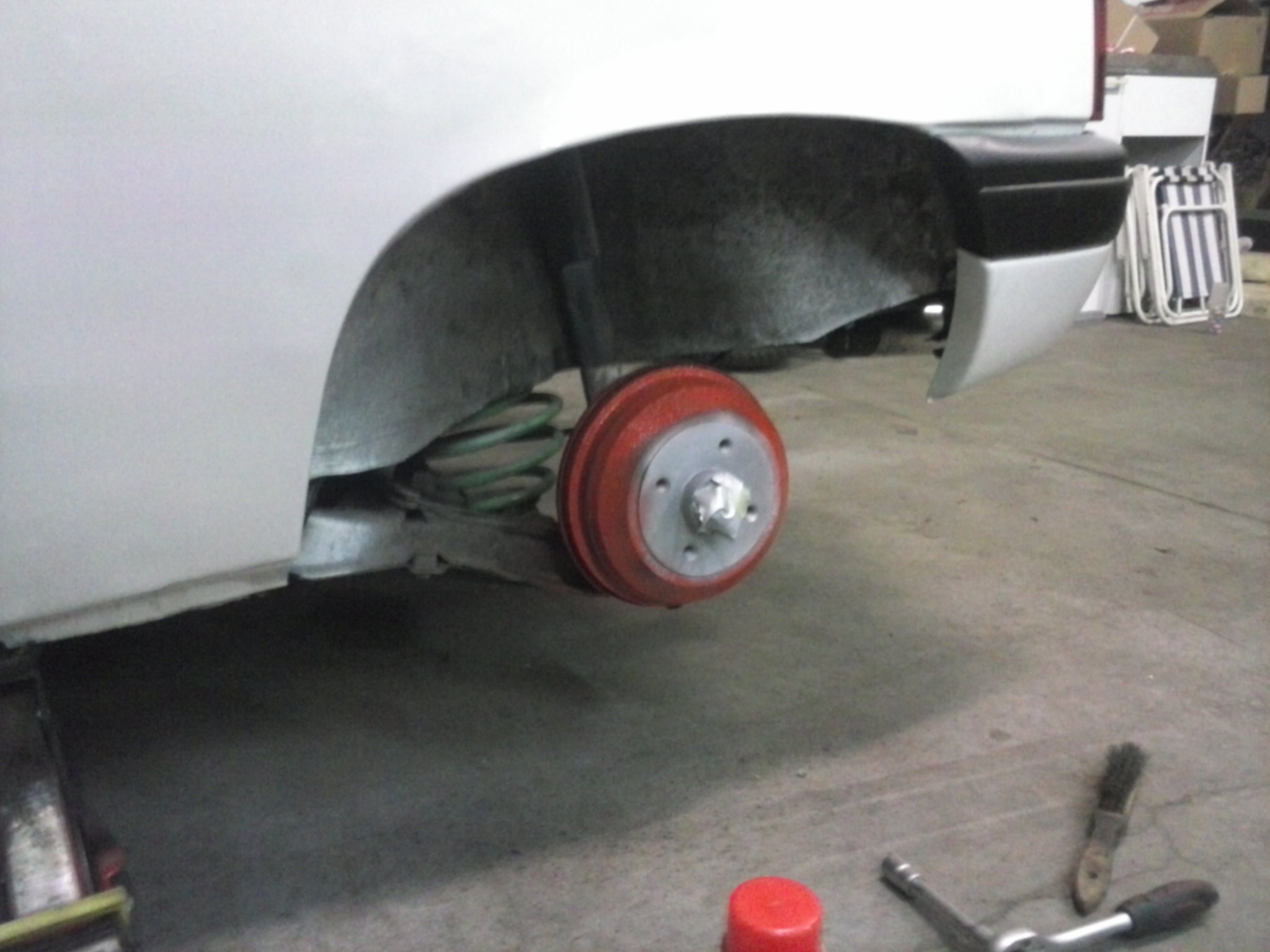

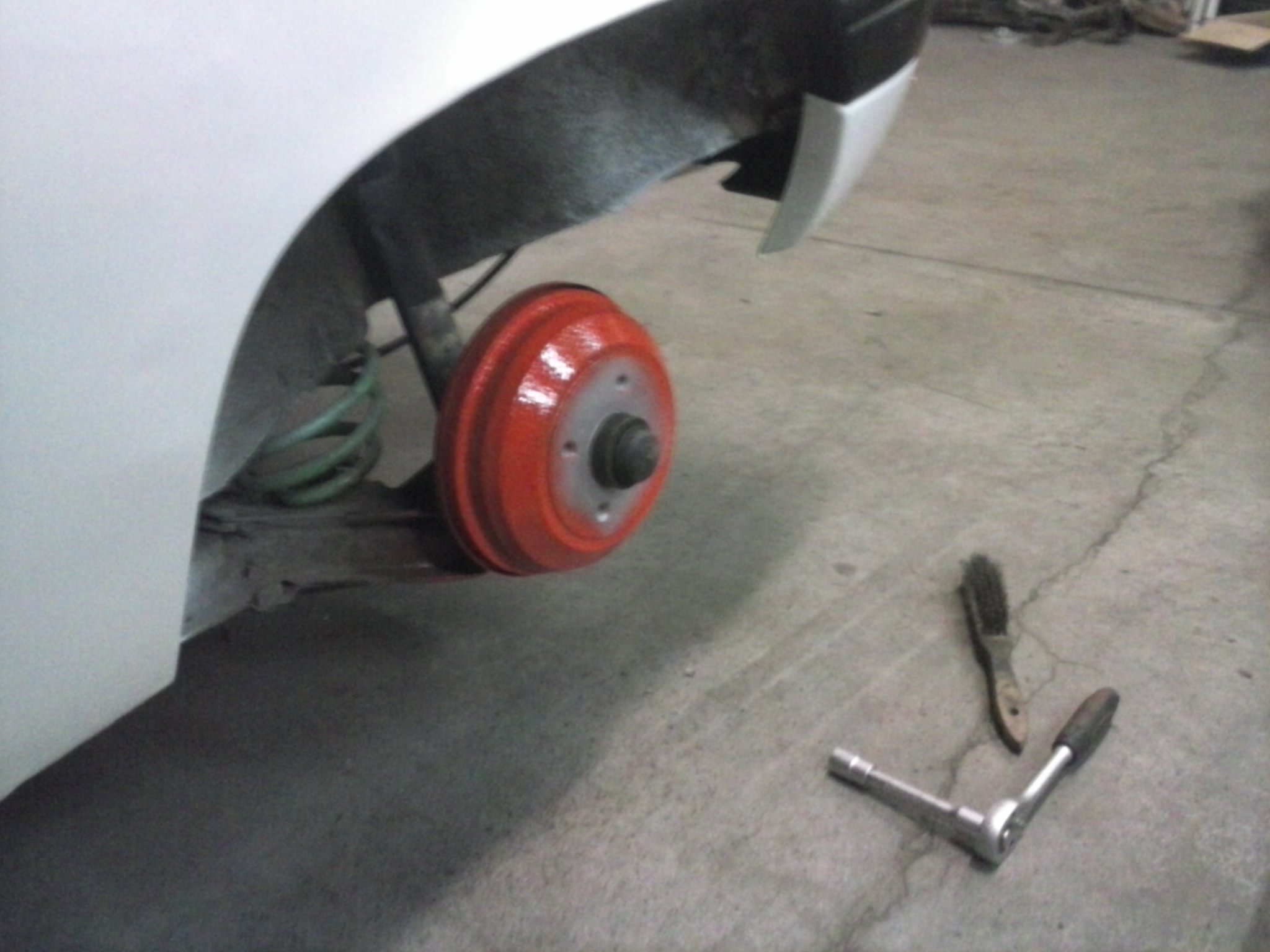

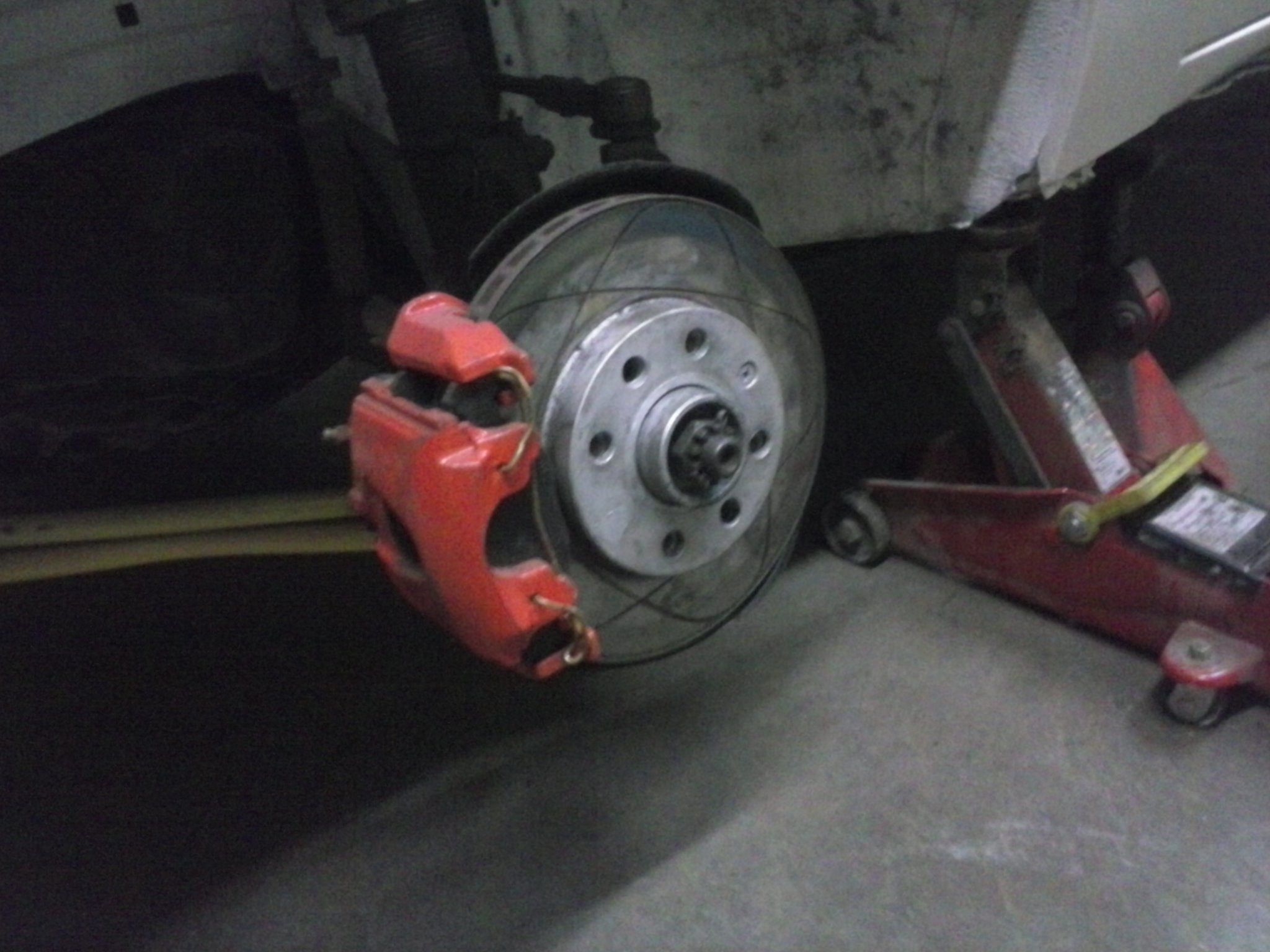

Dann gleich mal noch die nicht mehr schönen Trommeln entrostet und neu versiegelt.
Mit bis 800°C festem Bremssattellack in schönem Signalrot
Dann noch die Mattig drauf und das ganze spiel auf der anderen Seite :)
Das ganze hat auch seinen Grund.Zum einen musste ich unter die RSL noch 15mm Spurplatten
drunter setzen damit diese weitgenug draußen stehen damit es ein Bild ergibt,
DENN die Radläufe wurden damals extra auf die Mattig mit ET00 angepasst
UND zweitens bauen wir gerade noch an einer Corsa B Streetrallye Version und der soll dann auf den RSL rollen.

Die neuen Gummi's für die vorderen Felgen sind auch da,also aufziehen,wuchten und dann montieren.
Also erstmal wieder die RSL runter ....

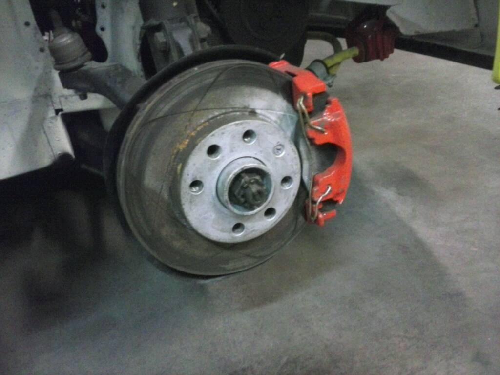

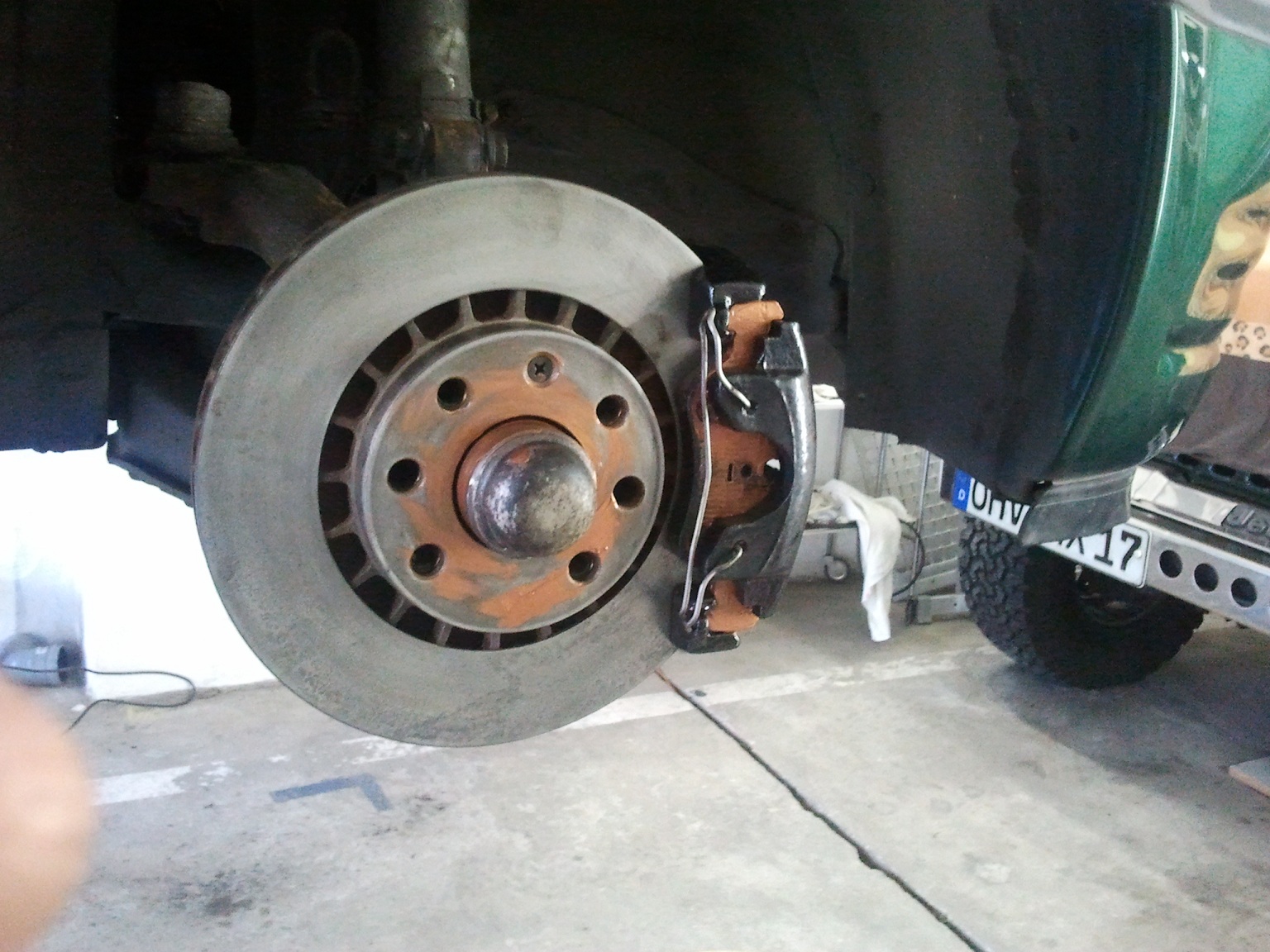

... und gleich nochmal die Bremse checken,da diese auf der Vorderachse irgendwie nicht richtig funktioniert :wtf:
Wie man erkennen kann ist nur 1/3 der Scheibe abgebremst,da scheint wohl der Wurm drin zu sein,
dazu aber später ein Extra Beitrag. :mrgreen:

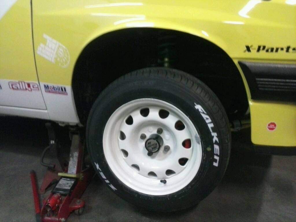

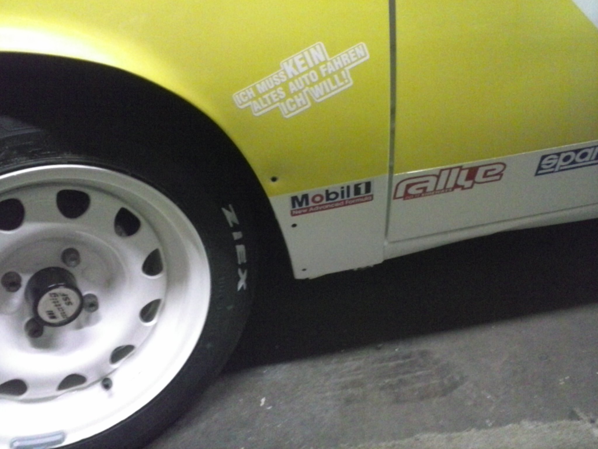

Nun zur Beifahrerseite und auch mal um den Unterschied zu verdeutlichen zwischen den RSL und den Mattig.
Hier die RSL 7x13 ET26 mit 195 55 R13 und die Mattig 7x13 ET20 mit 185 60 R13
RSL
MATTIG
Sehr gut zu sehen das der kleine Unterschied von ET26 zu ET 20 doch das Bild und die Füllung zwischen Rad und Radkasten ganz erheblich verändern kann.Dies wird sich hoffentlich auch beim fahren bemerkbar machen. :dafür:

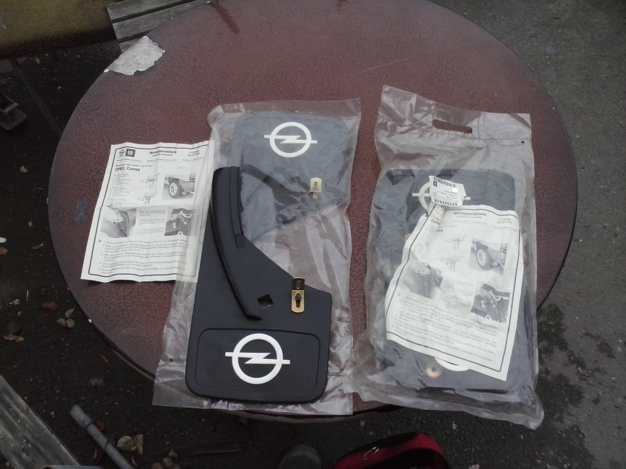

die ersten originalen NEUTEILE von 1987 sind da ....
mit originaler "alter" einbauanleitung
:mrgreen:

deine Bremse funktioniert nicht richtig, weil die Spannfeder nicht korrekt montiert ist.
Schau mal hier. So ist es korrekt. :dafür:

Die spannfeder sitzt richtig, da ist nur noch so eine Art Nase dran.
Re: '90er VFL - Mattig SSF + Schmutzfänger
Sitzt Sie nicht.... die äußerste Nase Oben und Unten muss hinter (also auf seinem Bild rechts) den Sattelhalter. Ansonsten erfüllt die Feder keinen Zweck. Und dieser besteht normalerweise darin, den Sattel an den Sattelhalter zu "spannen". und das ist hier ganz klar nicht der Fall.
verbessert mich sollte ich einen Denkfehler haben :gruebel:
ExTrEmeOc
Beiträge: 737
Fahrzeug: Corsa GSTi
Wohnort: Schweiz/ nähe Zürich
Beitrag von ExTrEmeOc »
Ich sehe das auch so dass die Feder falsch sitzt. Mann kann sogar auf dem Bild sehen
dass der Bremssattel und die Bremszange nicht gleich fluchten, bzw. dass der Bremssattel schief sitzt.
Das Bild von Corsa_B_92 zeigt hier definitiv die korrekte Variante! :dafür:

Ah verdammt. Sollte ichs denn wirklich ....
Naja gut,dann werde ich wohl am Samstag mal den Fehler beheben.
Das mir sowas passiert , ts ts ts
Danke nochmal das ihr den Fehler erkannt habt. :mrgreen:

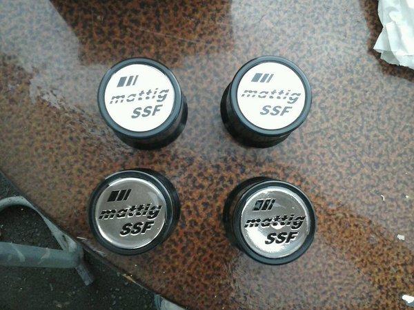

Ach und wieder sind Teile eingetroffen :-)
4x Mattig Nabendeckel
Stay tuned

Das problem mit der Klammer ist behoben und endlich bremst das gute Stück wie es soll :mrgreen:

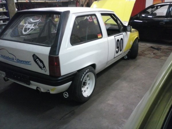

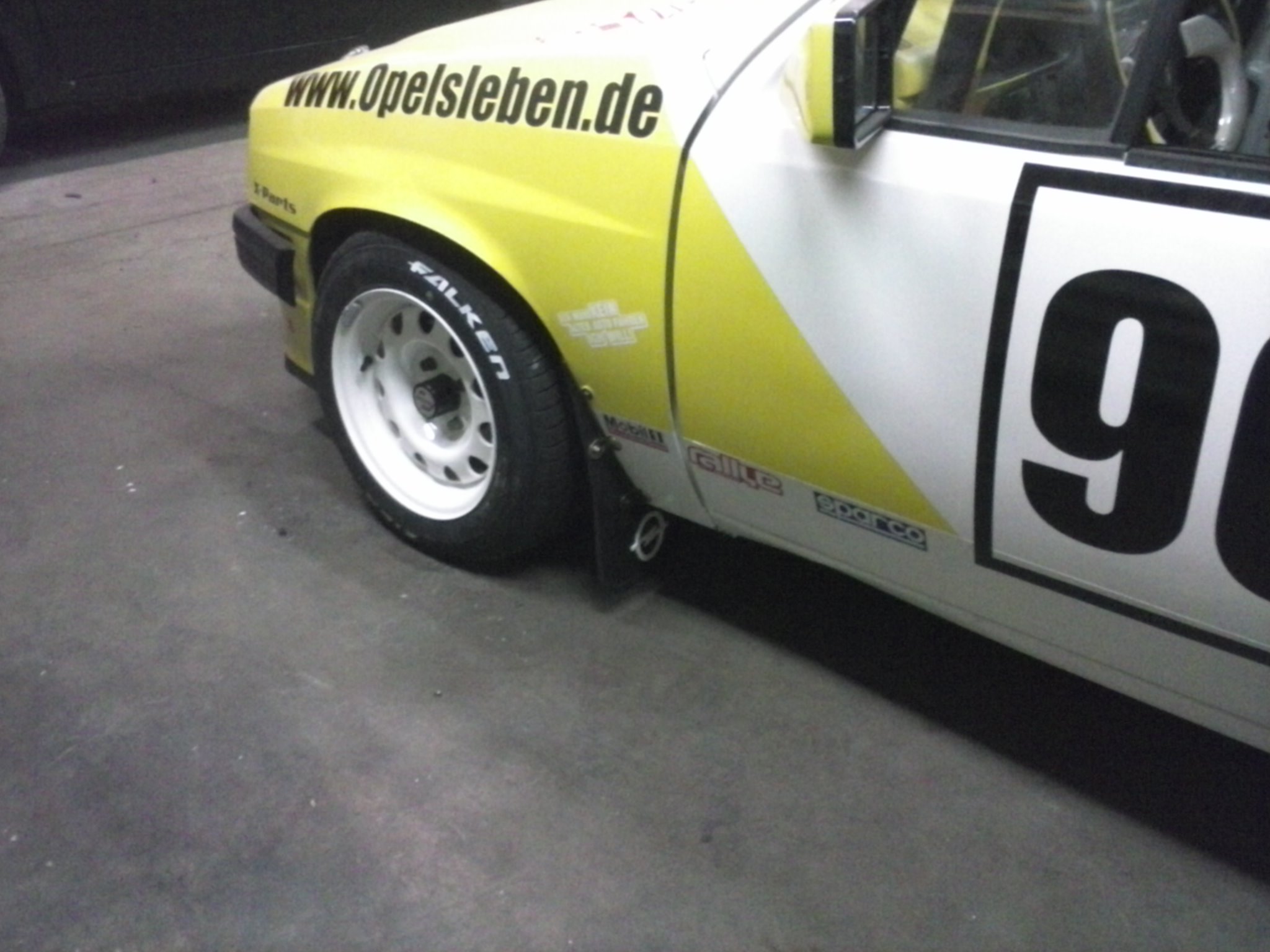

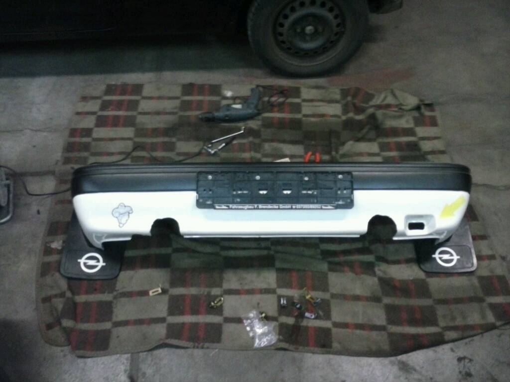

Hier nun aber erstmal zum Schmutzfänger anbau.
Erstmal Stoßstange ab ..... sieht auch nicht verkehrt aus :mrgreen:

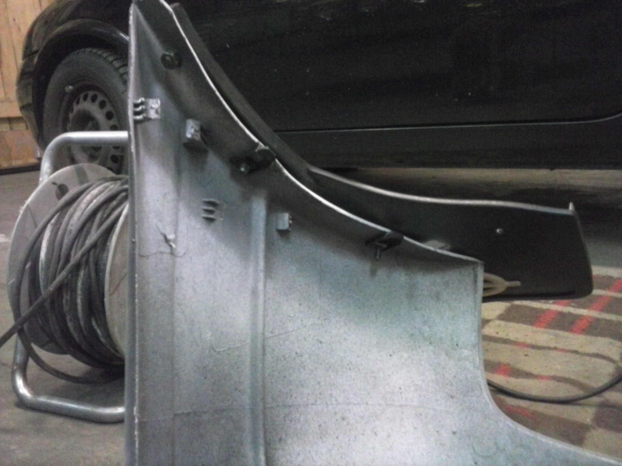

Nun,da die Schmutzfänger eigentlich für VVL Stoßstangen sind,musste ich mir paar neue Löcher bohren um die "Lappen" mit der Stoßstange zu verbinden.
Für vorn gibts leider keine originalen mehr in dem Design,weshalb ich mir 2 Sätze für hinten bestellt habe.
Also musste ich mir vorn was einfallen lassen und habe erstmal 3 Löcher in den Kotflügel gemacht.
Nun mithilfe der beiliegenden Winkel und etwas arger fummelei die Schmutzfänger verschraubt.
Dafür musste ich wieder neue Löcher in diese bohren.Aber hält und macht den Corsa optisch noch ein wenig tiefer. :dafür:
Und mit wieder angebauter Stoßstange sieht das auch ganz gut aus.
