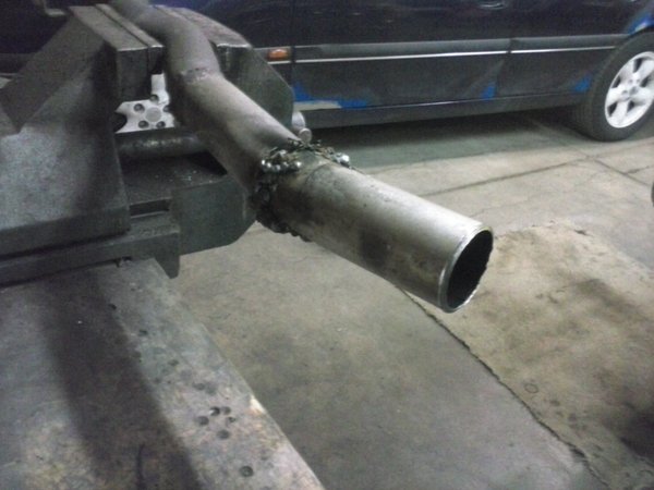

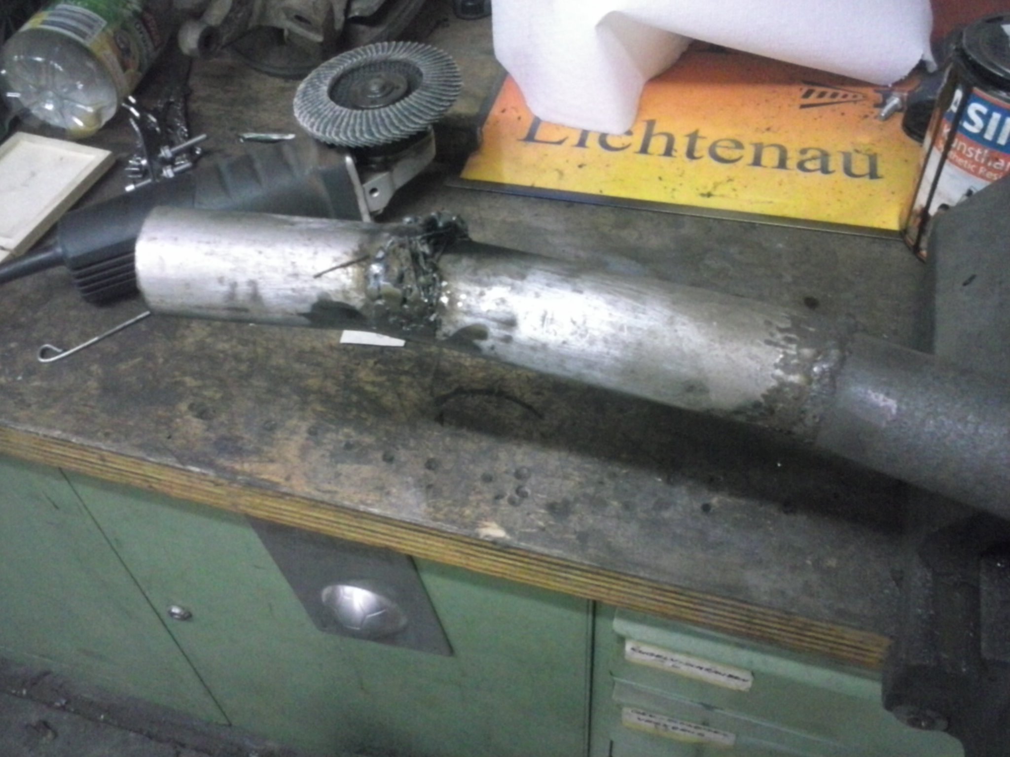

Habe auch noch angefangen den Auspuff an der Stelle HOSENROHR-VSD zu verschweißen.
Da er recht tief hing haben wir nochmal etwas nachgebogen und dadurch passte die Schelle nicht mehr.

Dann habe ich das Hosenrohr ausgebaut um die schweißnaht zu verschleifen.
Morgen wird nachgeschweißt.

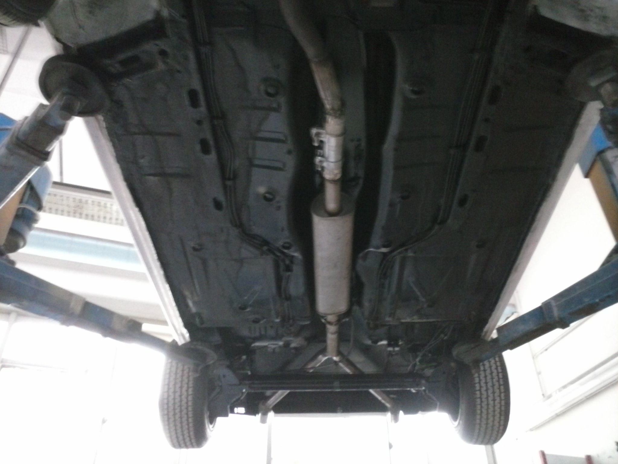

Auch hier hat sich einiges getan :mrgreen:

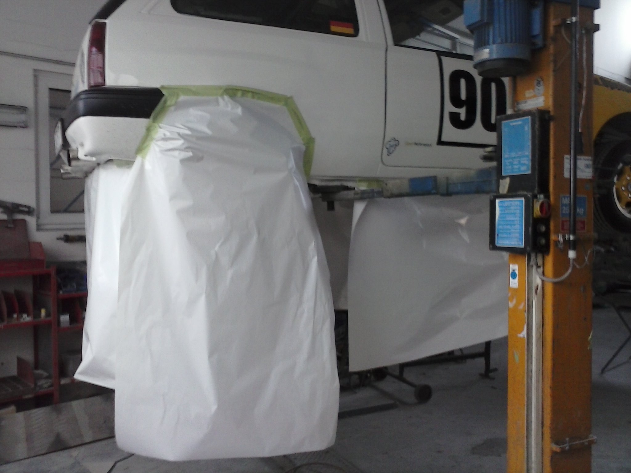

Wiedermal stand der gute bei mir auf arbeit und hat ein Update bekommen.

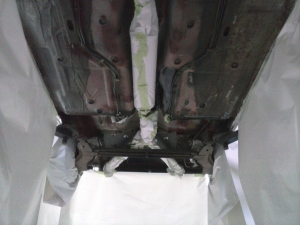

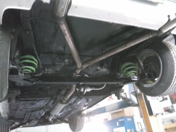

Wir haben die Bremsleitung hinten erneuert und der Unterboden ist neu versiegelt.
Erstmal zur sicherheit alles schön abgehangen,damit ich nicht die Werkstatt vollsau :nono:
Hier nochmal ein letzter Blick von unten ....
Hier schon neu versiegelt mit FÖRCH Unterboden Bitumen
