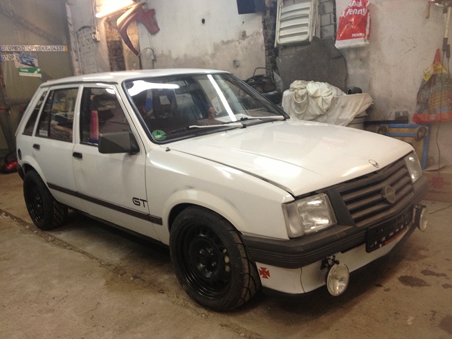

Nachdem ich heute für einen lachhaft kleinen Kurs 4 Türen (3 top, eine muss gerettet werden) mit beigen Türverkleidungen und
3 intakte Türdichtungen abgeholt habe, ging es dann am Corsa zum Endspurt.
Der Hobel ist jetzt poliert und
steht Saisonfertig da.
Aber so eine Kiste ist ja nie fertig... :mrgreen:

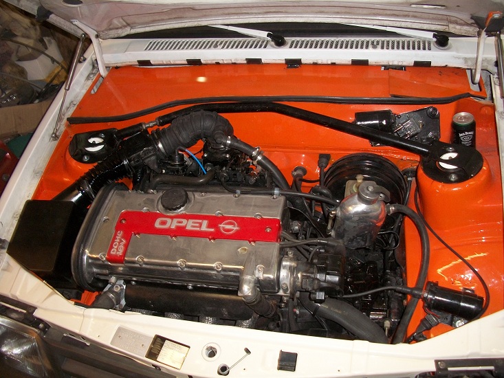

Die erste Probefahrt ist auch mehr oder weniger über/-bestanden! :roll: :lol2:
Was solch ein paar Einspritzdüsen, BDR, ne kleine Hülse bei der Bremse und eine Schraube so ausmachen! :lol:
Durch die blauen Düsen lief der Wagen im STand super, nur im Fahrbetrieb funktionierte es nicht mit dem orig 3 bar BDR.
Meinen Einstellbaren hat die VMax-Pumpe geplättet! :schock:
Da lässt sich nichts mehr einstellen.
Hab heute einen geschenkt bekommen vom Hallennachbern. :mrgreen:
Nach der ersten Fahrt, schnell die beigen Düsen reingeworfen und nochmal rum.
Fährt sich echt besser.
ABER der LuFiKasten ist viel zu klein!!!
Die Leistung kommt echt sehr viel verspätet! :cry:
Ohne wollte ich aber dann auch nicht rumballern.
Zum Schluß wollte der Lüfter nicht anspringen und das Thermostat nicht öffnen.
Das Thermostat hat ne Einstellschraube und
diese hat sich dann auch noch während der Fahrt verabschiedet.
Sprich:
Die Karre fährt ansich sehr schön (Spur muss noch eingestellt werden),
im Gegensatz zum NE-Corsa damals, auch in spitzen Kurven!
An der Leistung muss ich noch etwas optimieren (Benzindruck und LuFiKasten),
die Thermik will auch erst wieder richtig funktionieren...
Kleinvieh macht wohl beim XE mehr Mist als bei anderen Karren! :scherzkeks:

Nach langer Zeit und einiegen Rückschlägen,
ist der Motorraum jetzt endgültig fertig.
Der Ölkühler ist auch verbaut.
Dazu musste ich noch ein Halteblech bauen,
damit die Ölleitungen nicht an die Riemenscheibe kommen.
Pit´s LuFiKasten ist der Hammer!
Hab die orig Düsen (beige) wieder verbaut und
der Bock läuft ordentlich.
Später mal sehn,
was die 4strahligen so sagen (oder beigearbeitet werden wollen)!?
Leider spinnt jetzt die Wassertemperaturanzeige... :roll: :lol:

Mittlerweile läuft der Haufen ordentlich und
springt auch problemlos an.
Sobald es klappt,
kommen auch Bilder.
Mit nem Video muss ich mal gucken wie es klappt.
Aber anhören tut er sich richtig gut!
Ansaug- und Abgasseite!!! :scherzkeks:
