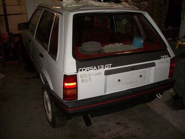

Re: Mein neuer 5er
Leider ergab sich nicht das erhoffte Ergebnis und
der Motorstart blieb aus.
umbauten-ab-2-0l-f4/c20xe-kein-zuendfunke-t47371.html
Darum gibt es auch nur ein Bildchen von der Heckansicht....

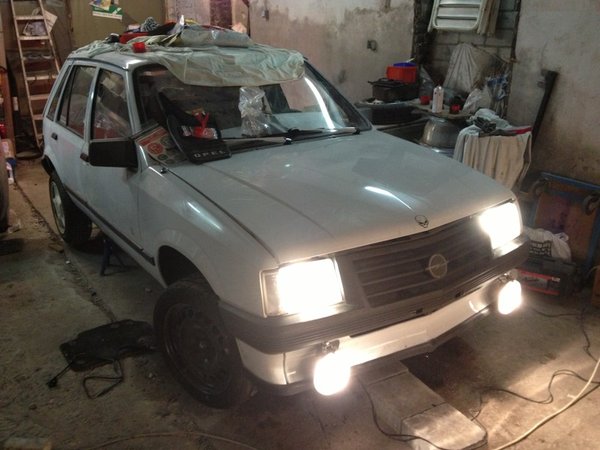

Re: Mein neuer 5er
Da mach ich es mal kurz:
Der Wagen läuft! :mrgreen:
Durch eine kalte Lötstelle wollte er einfach nicht.
Jetzt muss ich nur noch die Schaltung vernünftig einstellen,
momentan gehts nur vom 3.-5. Gang und
dann kann der Tüv auch kommen.
Aber das Klackern der Hydros geht mal ganz schön auf die Nüsse! :scherzkeks:

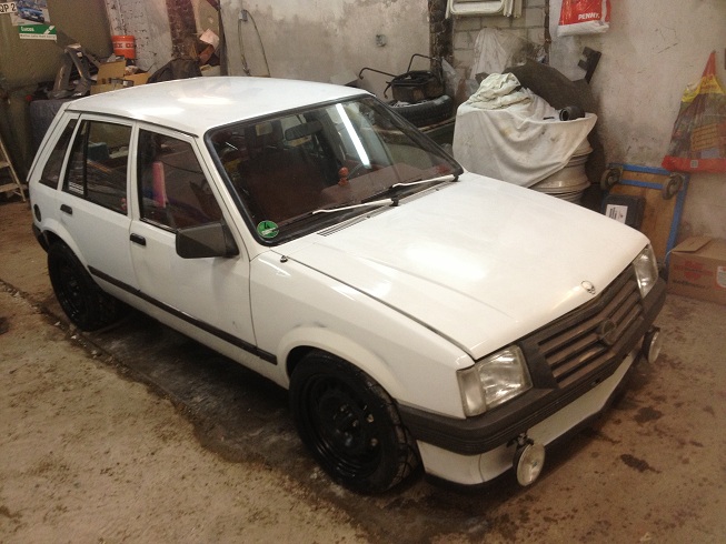

Re: Mein neuer 5er
Wie knackig eine knackig selbstgebaute Schaltwegverkürzung doch ist!? :scherzkeks:
Neu gelagert, verlängert und gekürzt, Material geändert und
schon schaltet alles wie am ersten Tag, nur kürzer!
Hab die Schaltung heute richtig eingestellt und etwas Kosmetik betrieben.
So langsam kanns zum tüven kommen...

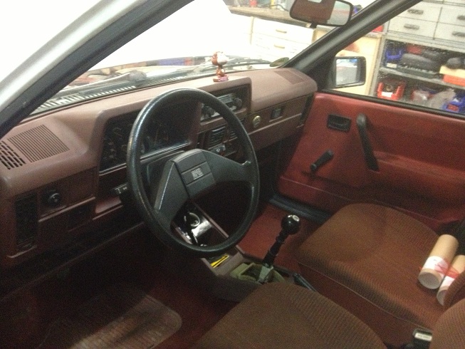

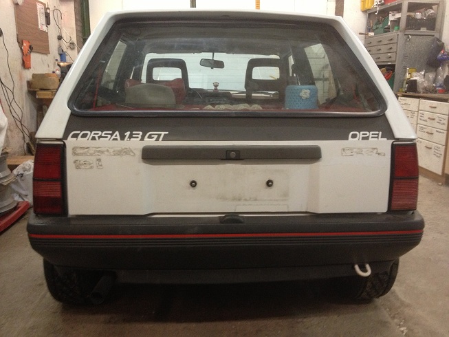

Re: Mein neuer 5er
Trotz einer Woche ohne Motorlauf,
sprang der Bock heute sogar mit der kleinen 28Ah-Gelbatterie an.
Alle beilackierten Stellen sind glatt geschliffen (leider ein paar Stellen durch :roll: ) und
der ganze Wagen ist nun mit 2000er Papier geschliffen.
Somit kann ich dann nächste Woche polieren.
Nochmal schnell auf rote Rückleuchten umgesattelt...
Dann steht nur noch an,
nen passenden Schaltsack zu finden und die Konsole fertig zu machen. :mrgreen:

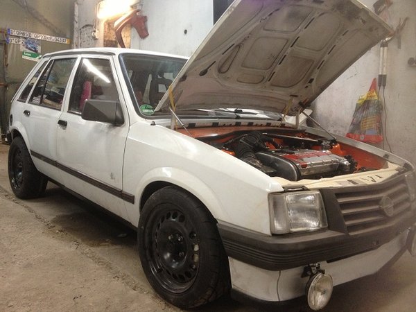

Re: Mein neuer 5er
sehr schick das einzige was mir ein wirklicher dorn im auge ist, ist die oberseite des luftfilterkastens , das kannst ruhig nochmal nen paar tuben kunststoffkleber oder glasfaserspachtel je nach dem was das untermaterial ist auftragen und die hügellandschaft glätten.Wenn du mit der optik leben kannst ist es auch ok und erfüllt seinen zweck ,aber der rest des motorraumes sieht wirklich gut aus und das fällt echt dolle auf.
