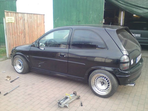

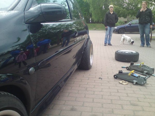

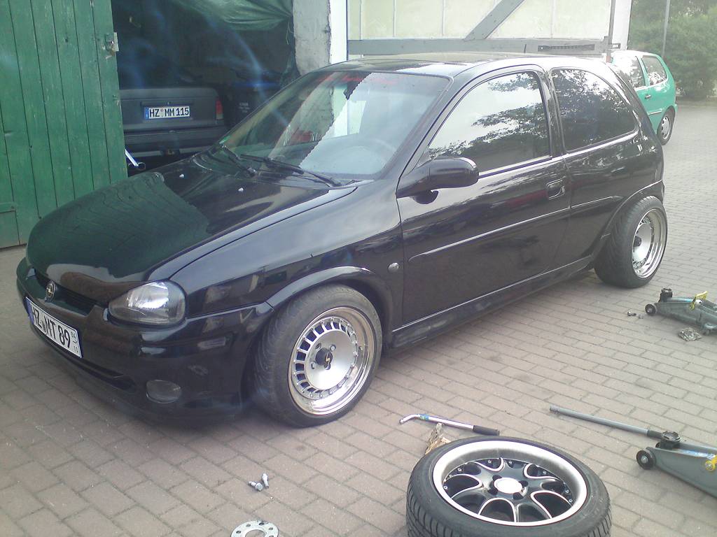

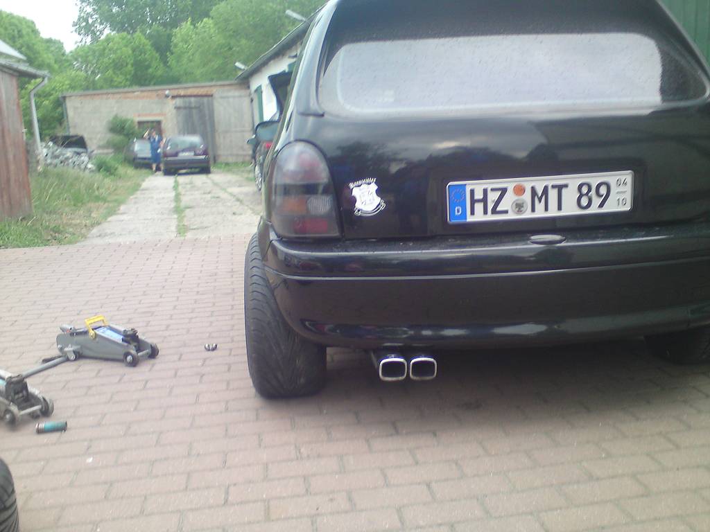

Habe endlich Felgen für mein Auto :mrgreen:
Habe sie am Wochenende mal Probehalber auf den Corsa von meiner Freundin gemacht, nur um mal zu gucken wieviel wir anbauen müssen. Und wie erwartet wir haben einiges zu tun :schock:
Hier mal ein paar foto´s.
Und was sagt ihr? Also ich :dafür: :mrgreen: Nur der Reifenquerschnitt ist etwas hoch dadurch wirkt es nicht.

Sind das 15 Zoll th line?wie breit sind die denn?also ich hab 8 und 9 mal 14 drauf und das ist schon echt breit das ding.was sind da für reifen drauf?

mister-floppi hat geschrieben:Sind das 15 Zoll th line?wie breit sind die denn?also ich hab 8 und 9 mal 14 drauf und das ist schon echt breit das ding.was sind da für reifen drauf?
Ja sind es, vorne sind es 8x15 ET25 mit 195/50R15 und hinten 9x15 ET12 mit 215/45 R15.

Nur noch Radkästen bissl ziehen damit sie über dem Reifen sind^^ Sonst find ich sie eigntl recht schick :-D
Was Doof ist.. Das sieht immer komisch aus.. Das diese Facelift stoßstange immer hammer klein ist.. das sieht aus wie abgehackt :S

ich finde es geil, der reifenquerschnitt muss nur geändert werden und fertig :) :dafür:

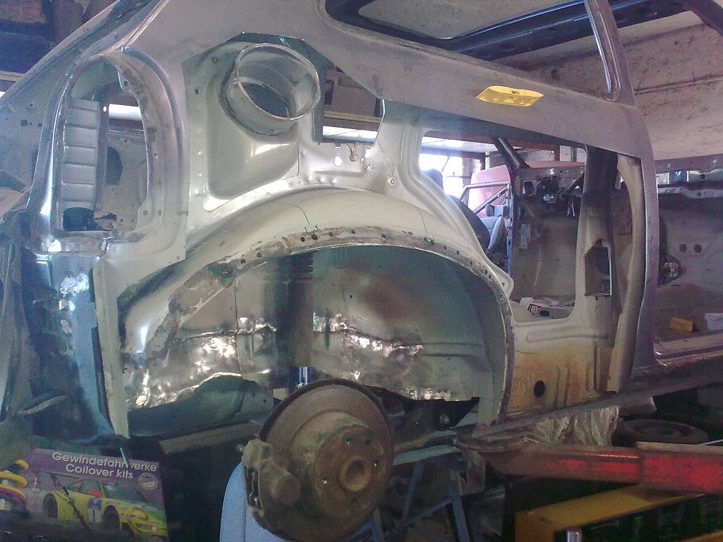

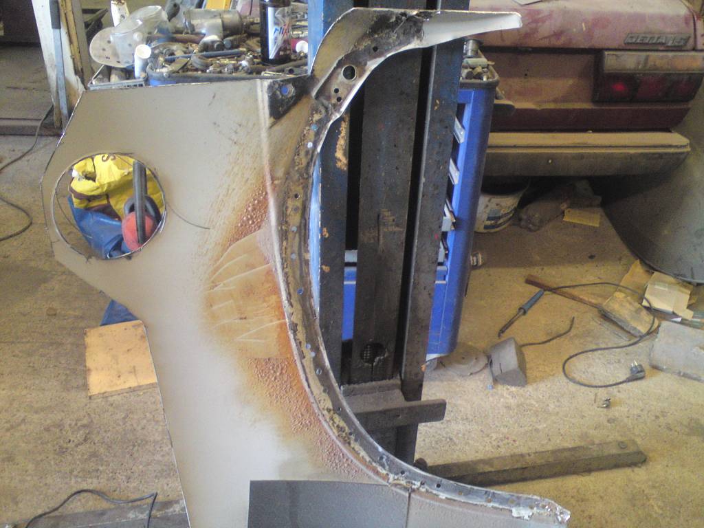

So es gibt endlich etwas neues, jetzt wo Ralf seine anderen Arbeiten abgeschlossen hat geht es endlich am Corsa weiter, aber seht selbst
Herraustrennen der Seitenwand

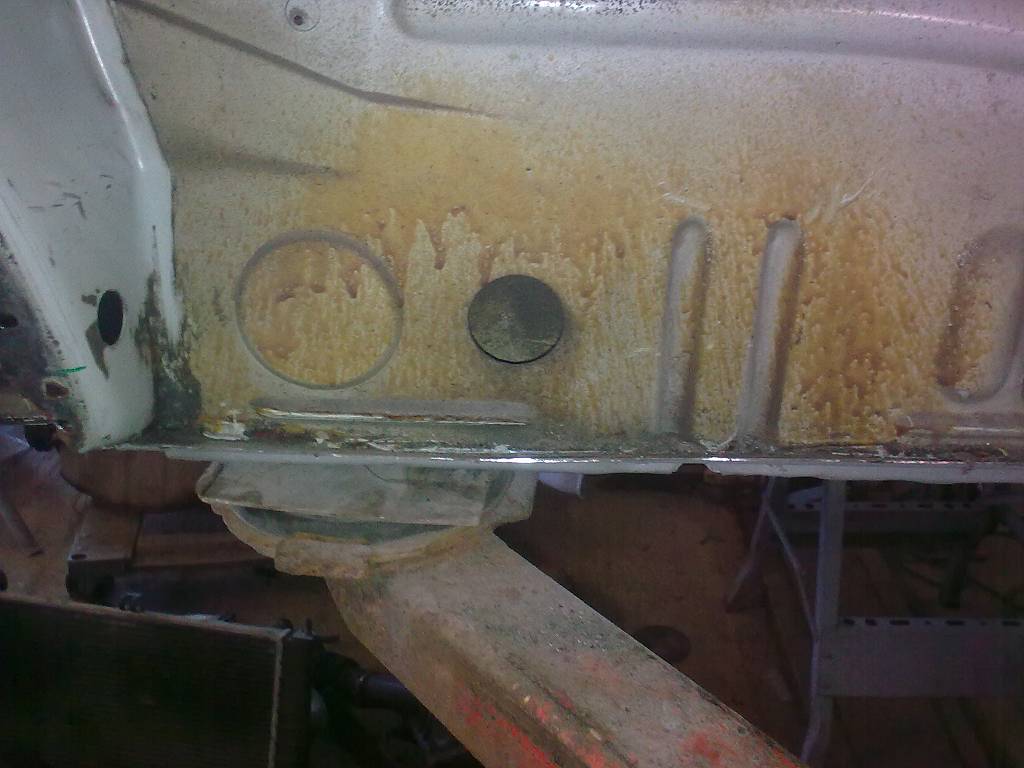

Und zu unserem erstaunen kein Rost am Innenradlauf und im Schweller

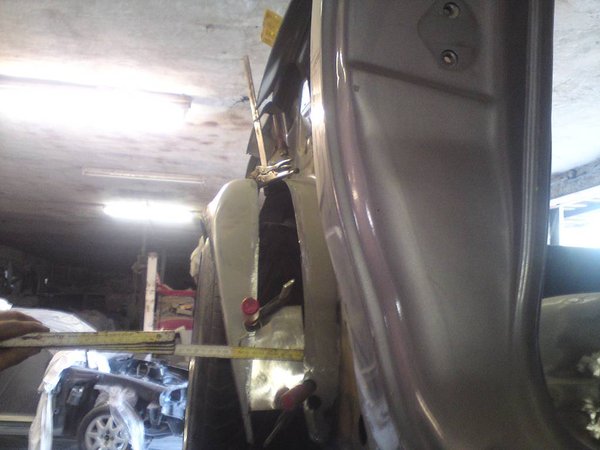

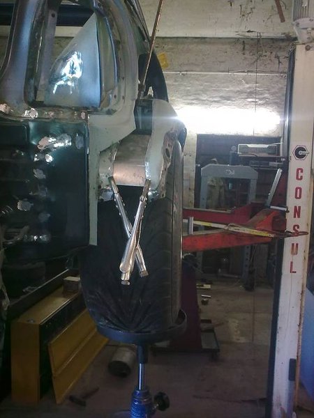

Danach hat er den innenradlauf abgetrennt und geprüft wo und wie er hinterher sitzen soll.
Im oberen Bereich sind es ca 6cm und am Schweller zwecks ausreichender Radabdeckung 7cm.

Man muss sagen dafür das da jemand nur kurz mit Wachs dran langgemeiert hat,ist echt kein Rost da.sehr cool.

nicht schlecht und wie immer perfekte arbeit...

Sehr geil!
So ne schwellerverbreiterung hab ich auch noch nicht gesehen :shock:
