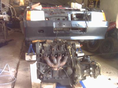

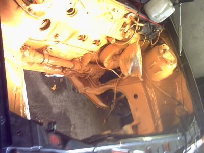

Re: Alltags-A-Hu...
Erstens kommt es,
zweitens anders als man denkt.
Nachdem der Motor so schnell draußen war und
der Motorraum lackiert,
kam das Getriebe dran.
Leider ließ sich weder das Getriebe vom c14nz an den c16nz-Block montieren,
da die erleichterte e16se-Schwungscheibe zu groß war,
noch wollte das Getriebe vom Spenderfahrzeug Astra F (c16se) passen.
Den die Schraubpunkte nicht passten.
Somit probieren Marcel und ich morgen weiter.

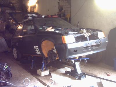

Re: Alltags-A-Hu...

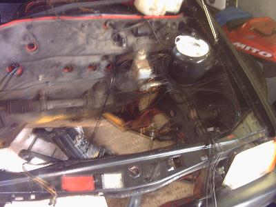

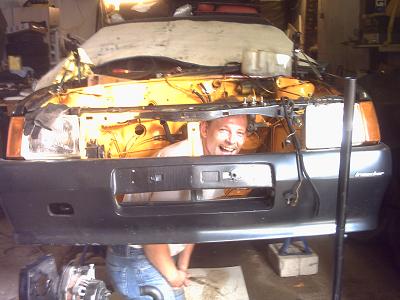

Auch heute wurde geschwitzt! :lol:
Motor hängt.
Das Getriebeproblem ist auch erledigt.
Hab jetzt einfach die orig Schwungscheibe, Kupplung und Getriebe vom Astra montiert.
Passt.
Antriebswellen, Kühler, paar Schläuche und Kabel sind/ist montiert.
Unt ne wenich Spaß anne Freud darf uch net fehle.
Motor hängt.
Passt.

... find die Wagenheber und Stelzen-Konstruktion geil *g*
- ZebRockSki
- Corsaforum-Fanatiker
- Beiträge: 2518
- Wohnort: Düsseldorf
Re: Alltags-A-Hu...
Hat aber alles gehalten und
für mich war die Arbeitshöhe perfekt!

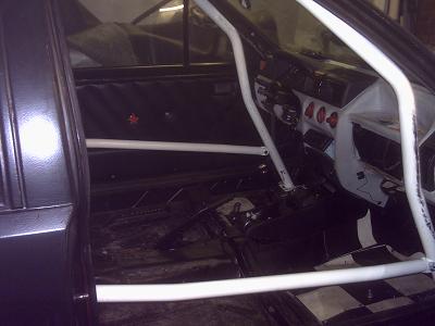

Re: Alltags-A-Hu...

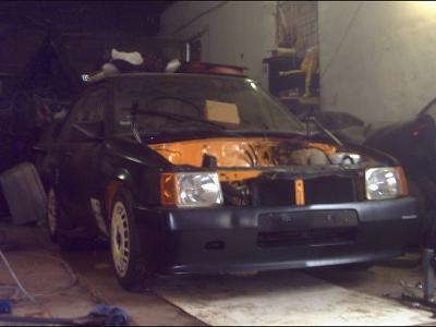

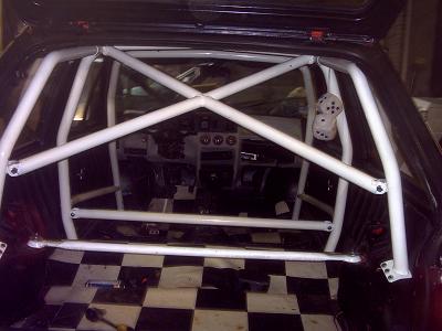

Mit Hilfe und ein paar Bierchen klappt es doch schon besser!
Heutiger Tag in Kurzform:

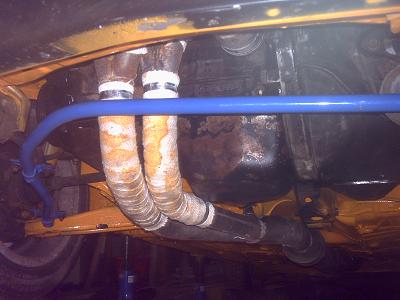

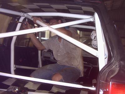

Lambadasonde montiert,
sowie die Auspuffanlage vormontiert,
Stabe angeschraubt,
Karre auf die Räder gestellt UND
der komplette Käfig verbaut!
Auf diesen Akt,
hab ich aber jetzt keine Lust mehr.
Solch ein wiederspenstiger Käfig!
Ach ja, noch was:
Die OZ-Felgen bleiben drauf!
Stabe angeschraubt,
Auf diesen Akt,
Ach ja, noch was:

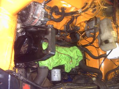

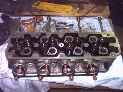

Re: Alltags-A-Hu...
Der Zylinderkopf ist fertig.
Hydros dürfen noch etwas in frischem Öl baden,
damit morgen alles wie geschmiert eingebaut werden kann.
Hab dann noch die durchbohrten Stellen am Unterboden bearbeitet und
ein paar Lackkratzer am Käfig ausgebessert.
Das neue Lenkrad mit Snap-Off-System ist auch schon vorbereitet.
Morgen gehts dann weiter...
