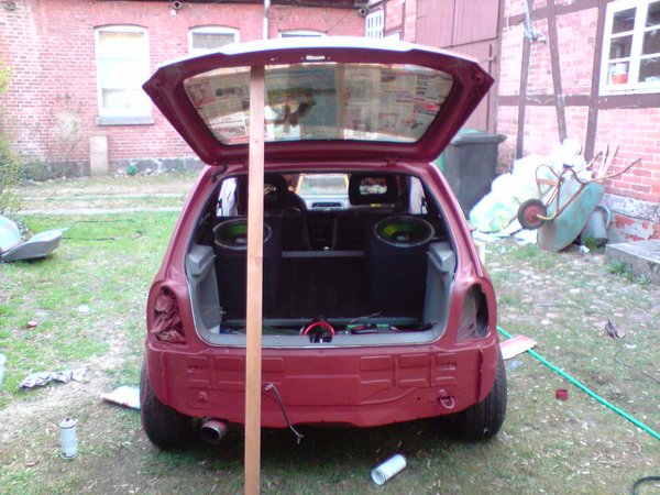

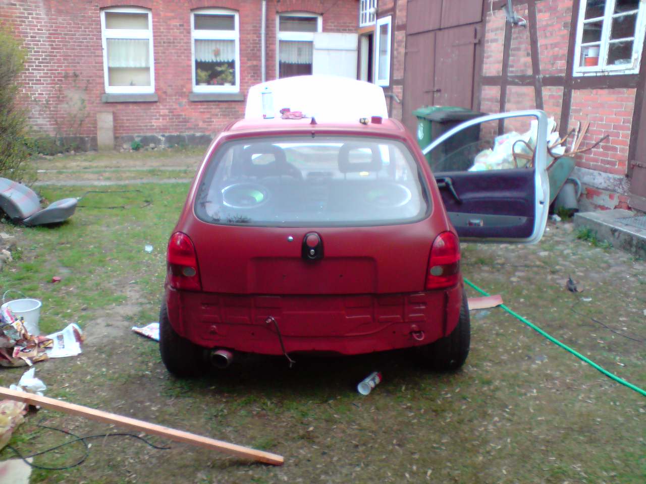

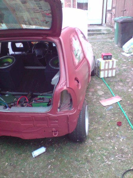

So mal nen aktueller zwischen stand...

ich finde den rostschutzlack einfach nur geil! bin echt auch am überlegen wegen meinem! :mrgreen:

Ähhhhmmmmm Kann ich dir meinen Corsa vorbeibringen? Schaut mal sowas von geil aus *auch haben will*

Sehr Geile Geschichte :dafür: der bleibt doch so in der Farbe oder ? :dafür:

sehr sehr geil :dafür: einfach nur drüber gelackt ? Mit dose ? wie viel dosen haste gebraucht ;P ?
geht sowas ? http://cgi.ebay.de/6x-400ml-HAFTGRUND%2 ... 309wt_1026
ohne anschleifen sonstiges ? .. und bleibt das inna waschanlage auch drauf ;) ? ...

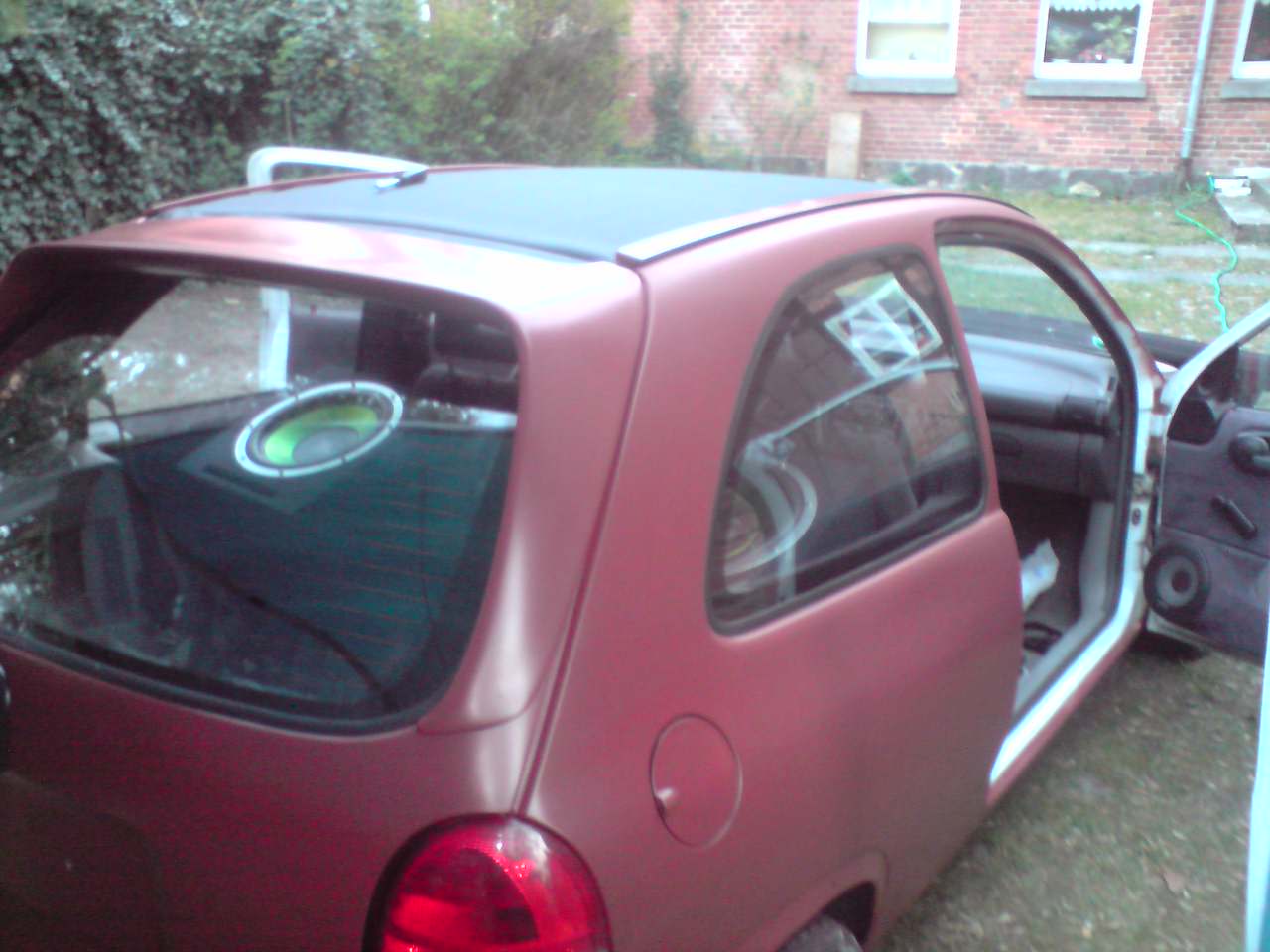

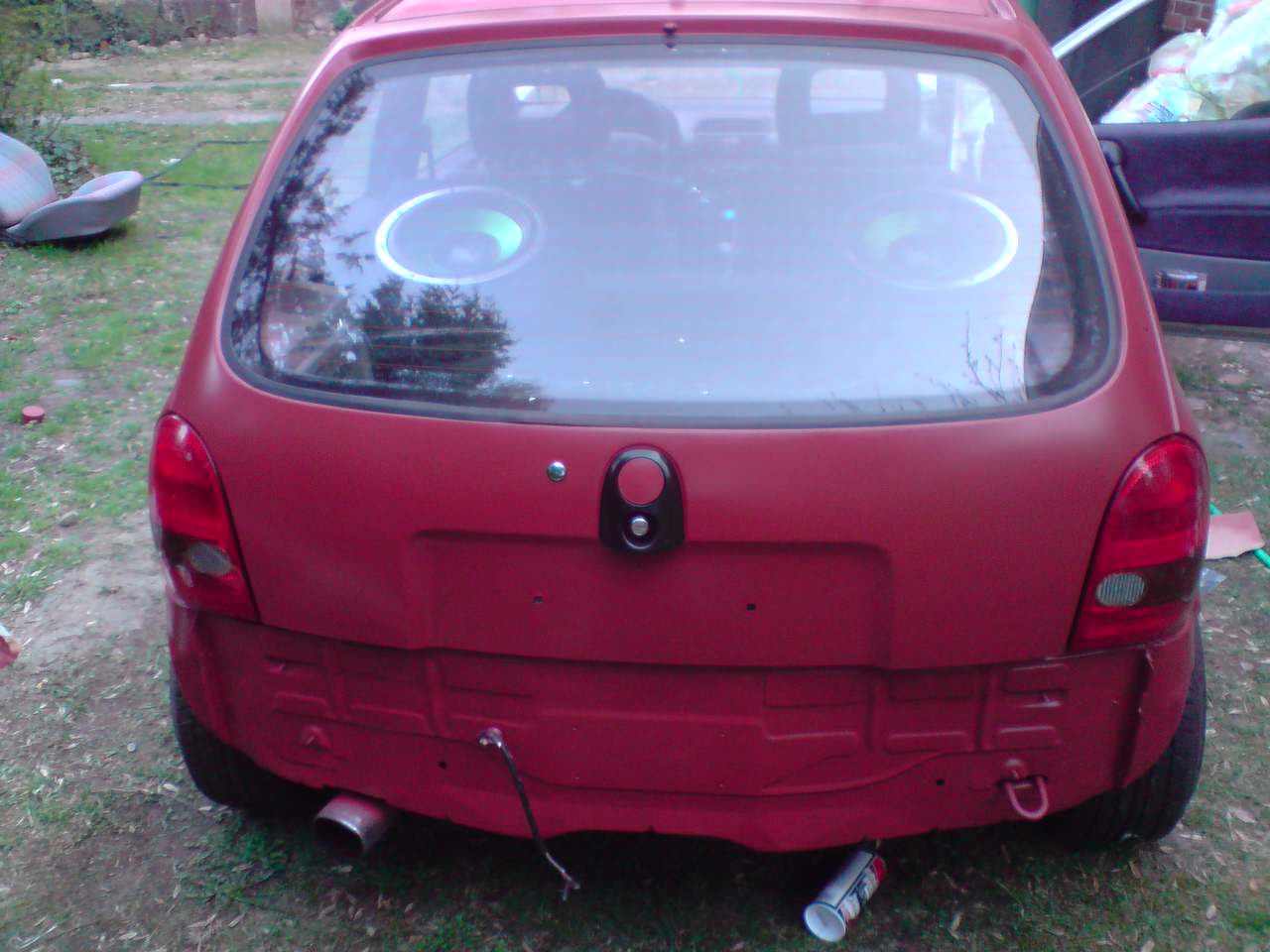

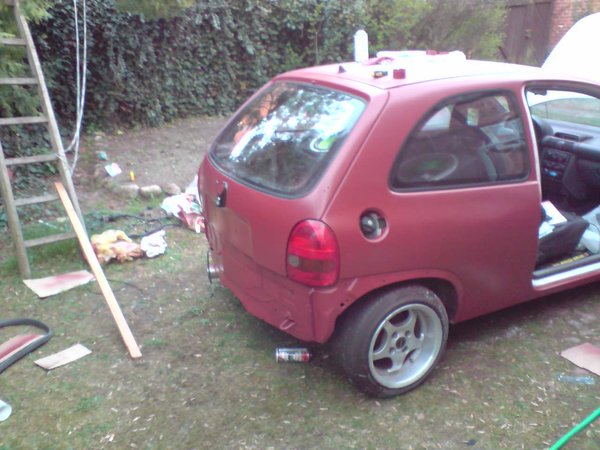

mensch mit soviel zustimmung hätte ich jetzt net gerechnet :mrgreen: freut mich das es euch gefällt.... war auch nen haufen arbeit die kiste zu schleifen....
ich hab erst geschliffen, dann rostschutz drauf, dann nochmal mit 1000er nass drüber, noch 2schichten und dann 2schichten matten klarlack drüber...aber ich bin ehrlich, sieht jetzt aufm bild ganz okay aus aber in echt hat es so ein paar stellen die net so toll sind...aber auto wurde draußen lackiert und muss eh nur bis februar/märz reichen....dann geht er zum lacker...
aber ich bin ja noch nicht fertig...dach und haube komm ja noch mit leder und die anbauteile müssen noch gemacht werden....
ach ja ich habe diese farbe genommen: http://cgi.ebay.de/6-Spraydosen-Rostsch ... 27b9e0f656 bei dem verkäufer kauf ich auch klarlack und alles andere und bis jetzt hab ich 13dosen versprüht....nur rostschutz...

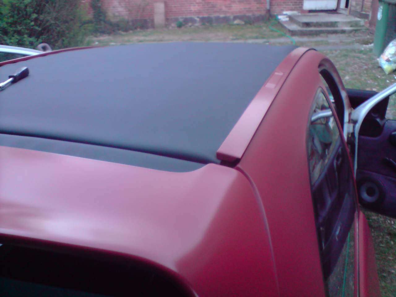

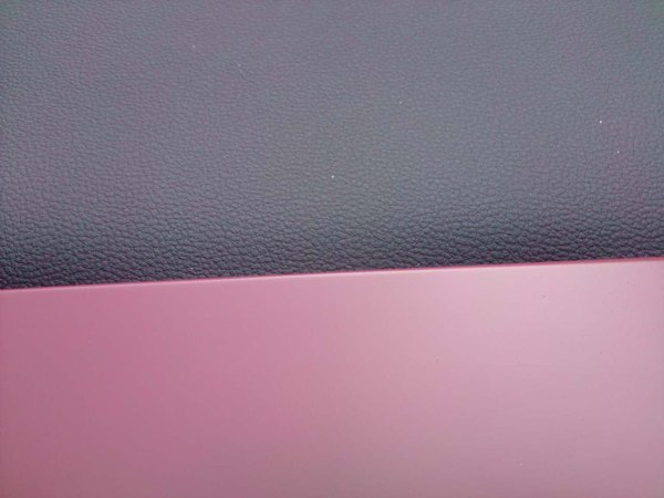

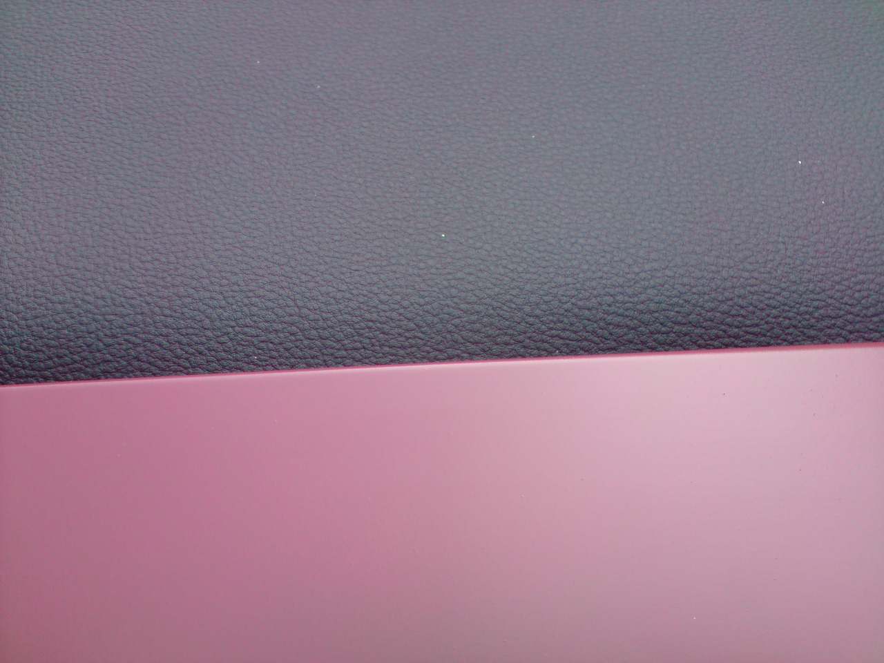

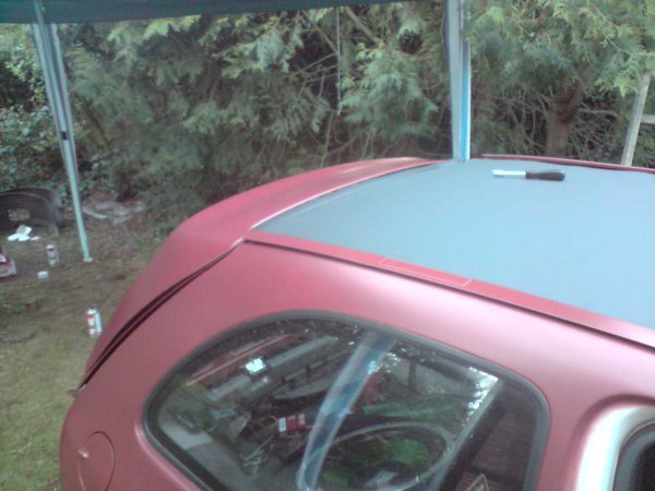

so gestern wieder was gemacht...sagt mal eure meinungen....hab mein leder aufs auto gelegt und muss sagen mir gefällt das echt gut....
so nun bin ich gespannt :mrgreen:
