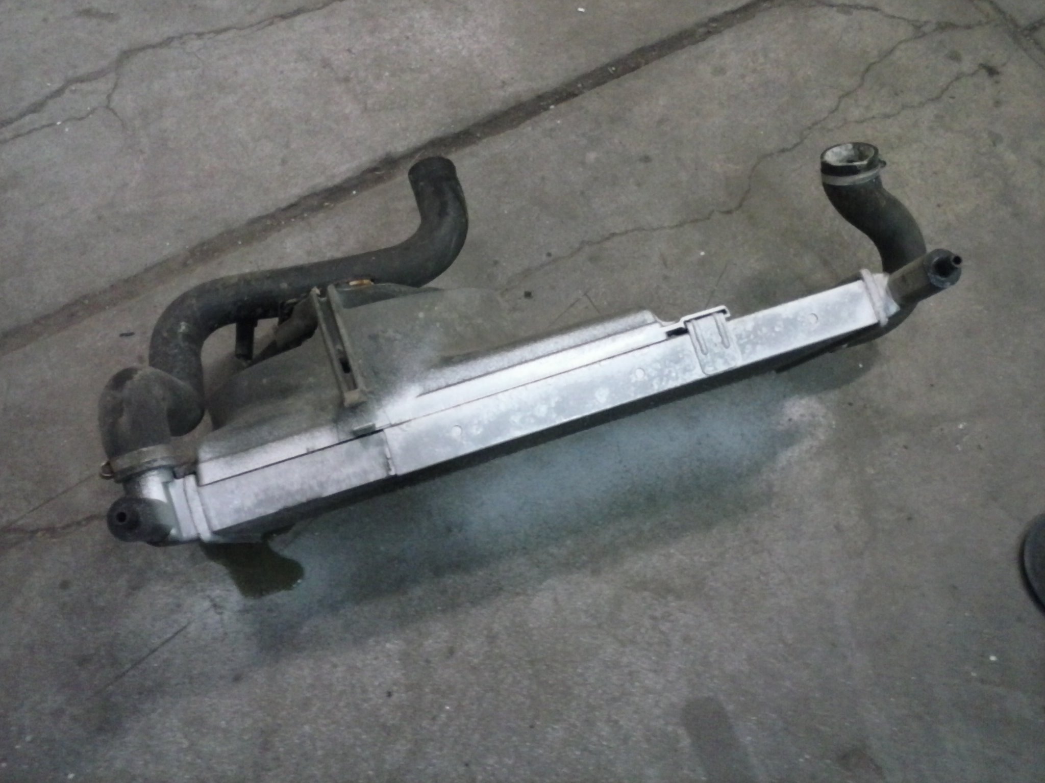

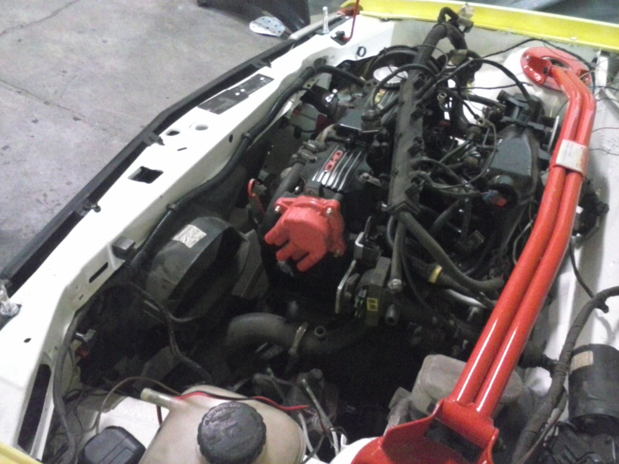

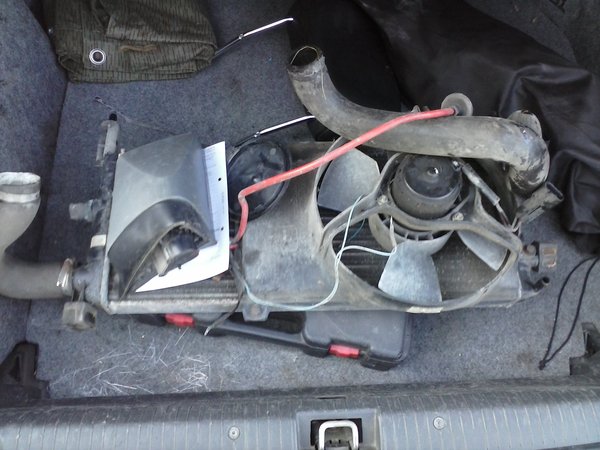

Und ich war shoppen und Kühler etc geholt. Den kühler erstmal von fremdrost befreit und wieder silber gemacht,bevor ein eingezogen ist.

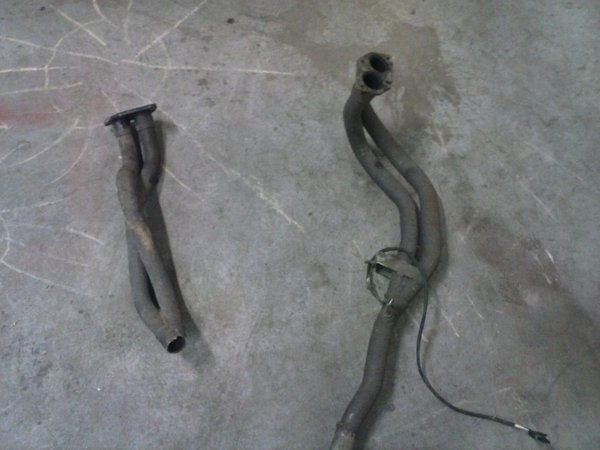

Und nu geht los mit dem Auspuffbau -----> Sonderanfertigung
Zur Auswahl stehen 2 Hosenrohre
Wobei das linke von einem Omega ist mir nix bringt,zumindest nicht bei dem Corsa
Und das rechte ist aus nem Astra F und bereits für Corsa angepasst Also ran an dat Ding und eingebaut.Passt zwar,aber das soll bestimmt nich so sein ....

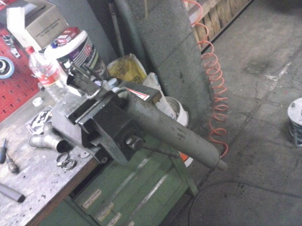

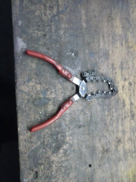

Als nächstes nehme ich mir den VSD von einem Astra G und drehe diesen um da ja die Gummis beim Corsa vorm Tank hähgen und beim Astra beim Kat. Hier setze ich dann den Bogen ein der über die Achse geht. Da dieser aber zu lang und zu groß ist muss ich einkürzen mittels eines Rohrschneiders
von Renault. (sowas sollte jeder zu hause haben
Dieser macht genau und gerade einen schönen Schnitt.

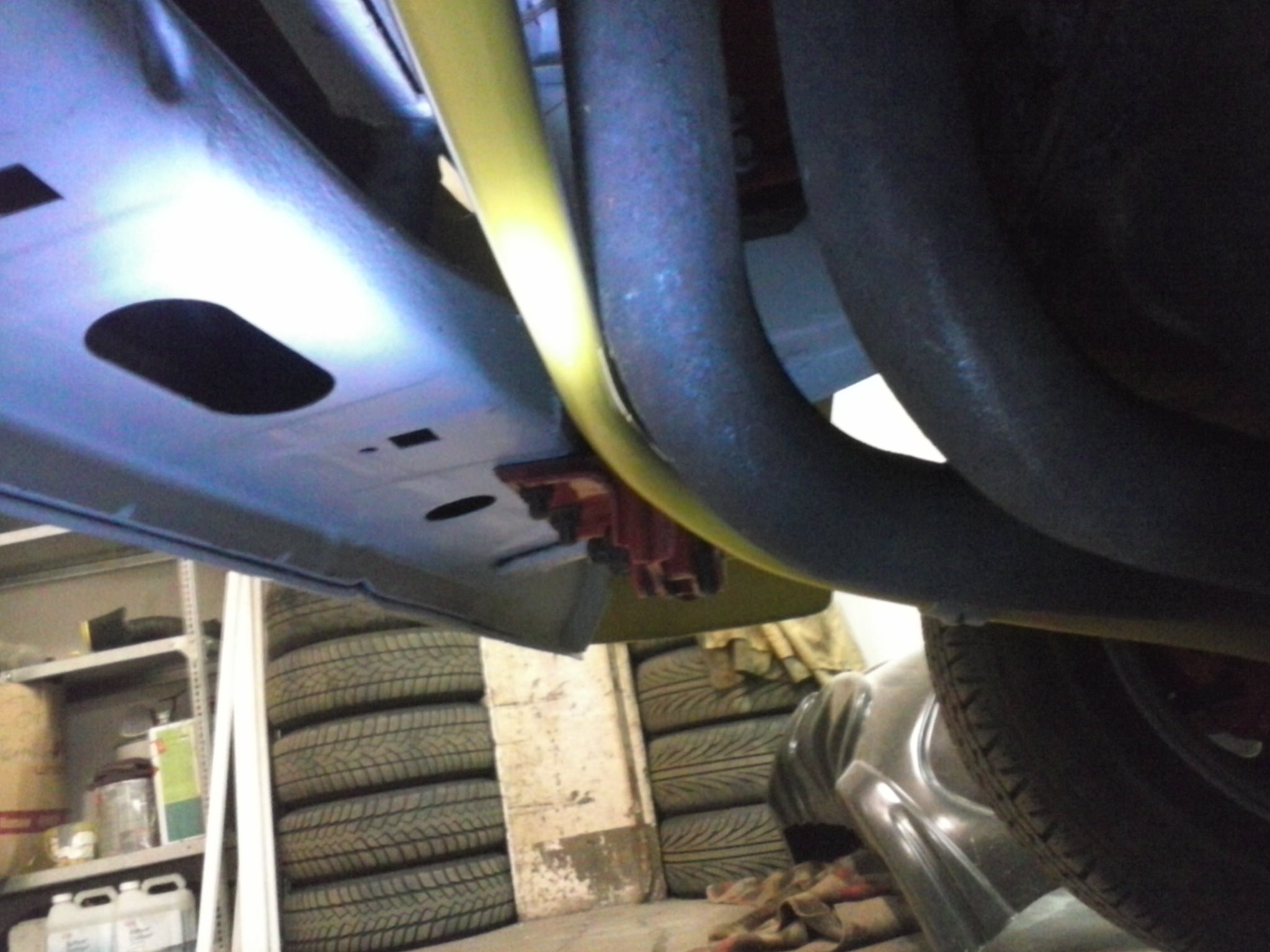

Jetzt nur noch ein kleines Stück mehr wegnehmen und eine leicht schräge schaffen Und so sieht es in etwa später mal aus Also nehme ich alles mit auf Arbeit und brate es so zusammen wie ichs brauch Dazu dann nächste Woche mehr ....

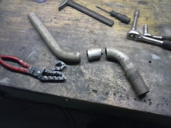

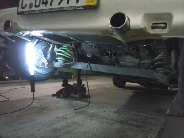

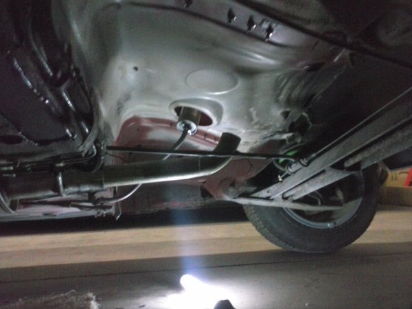

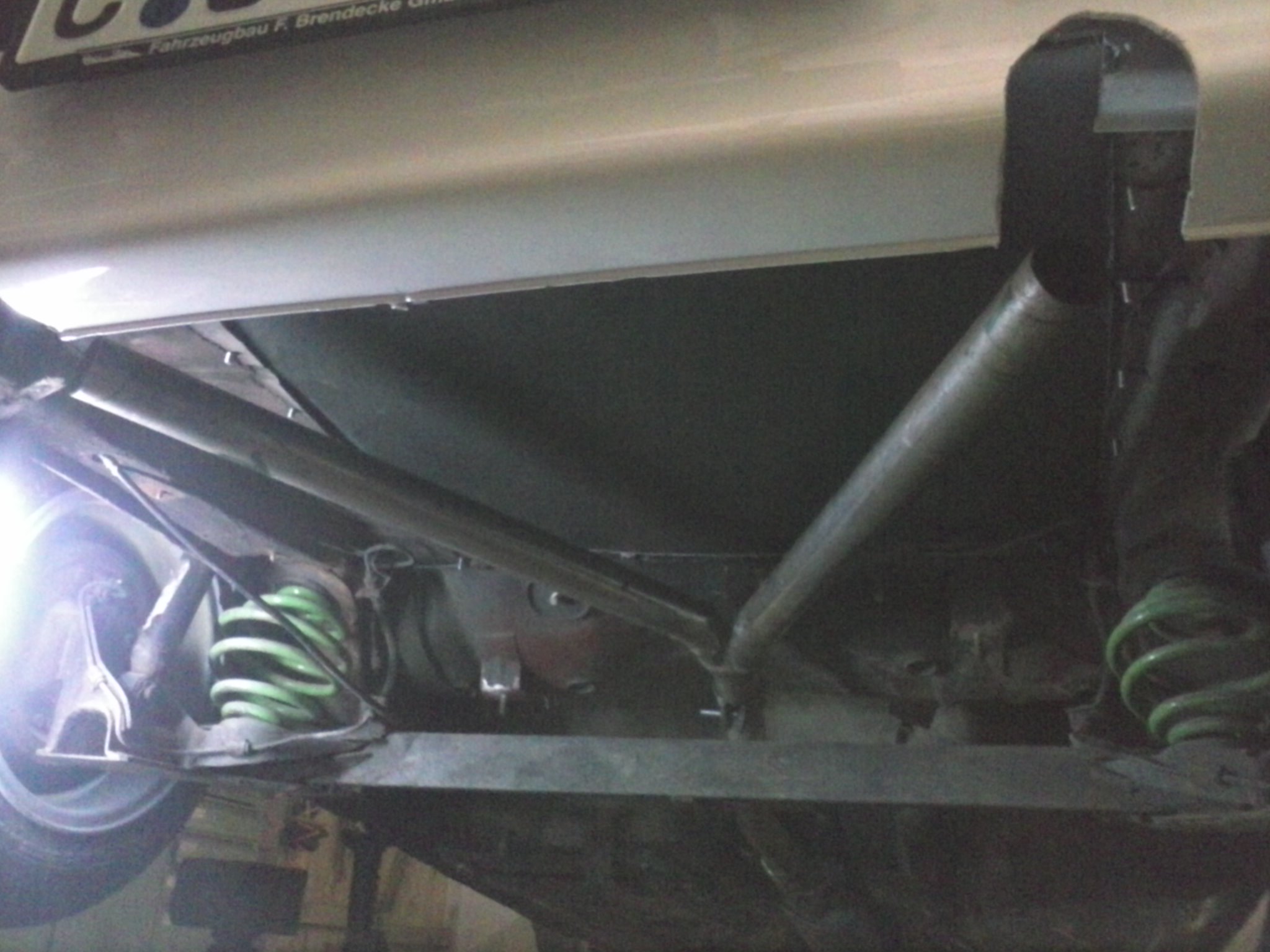

Und weiter gehts mit der Auspuffanlage ......

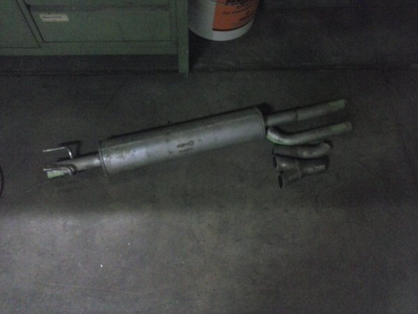

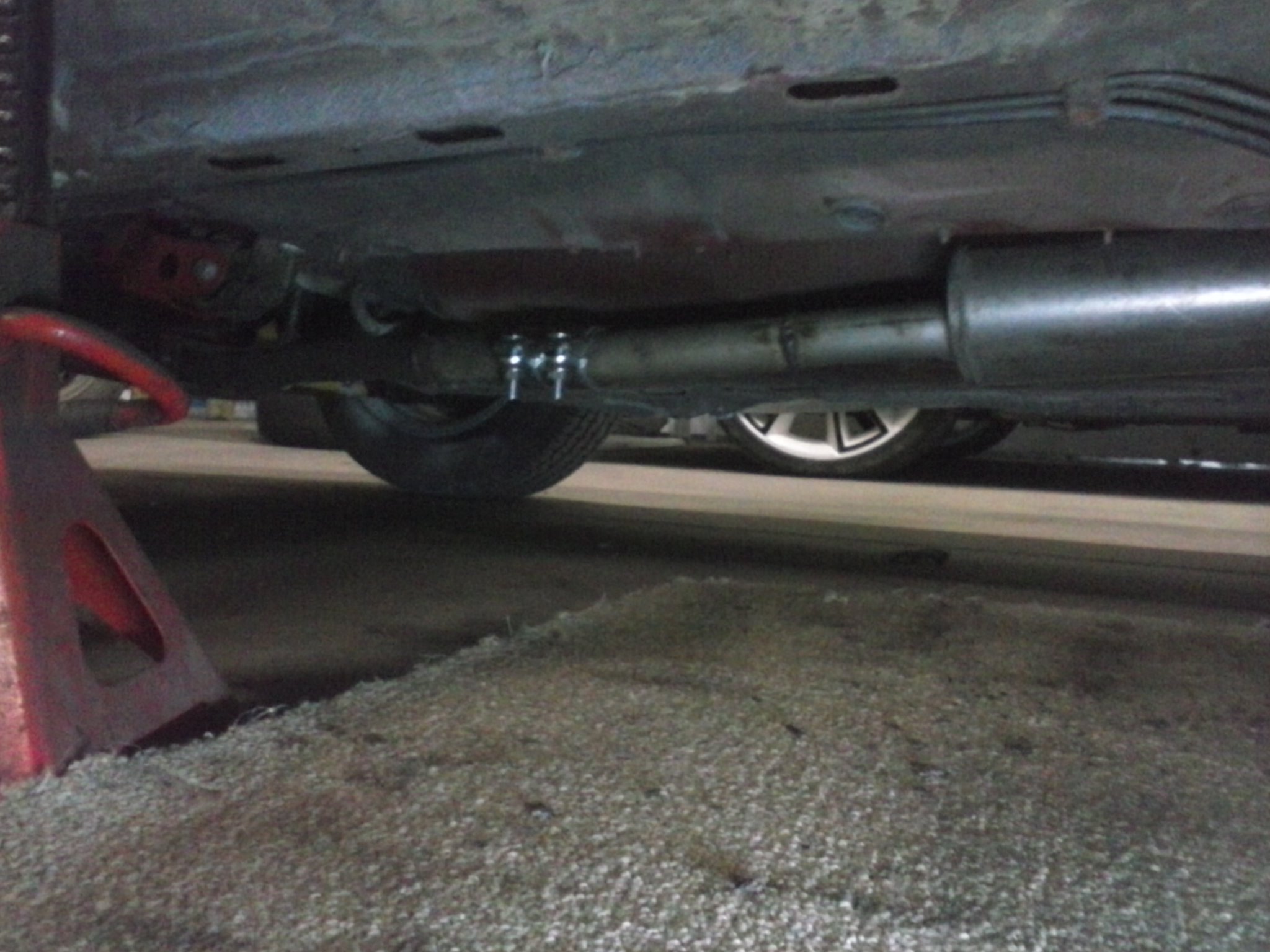

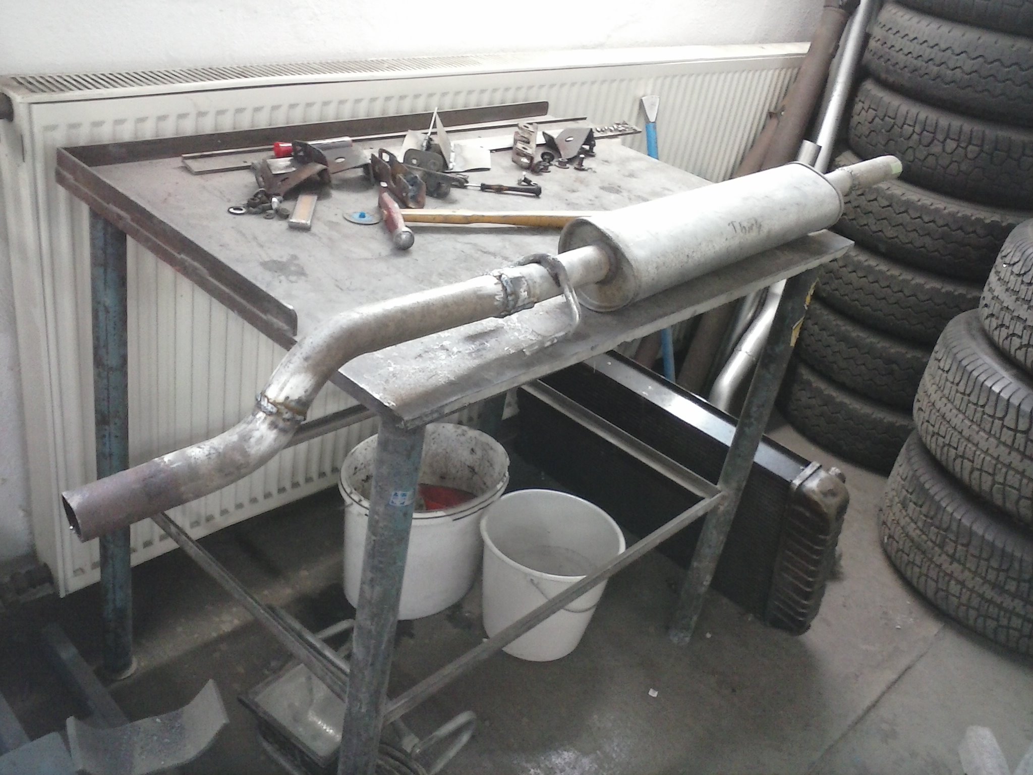

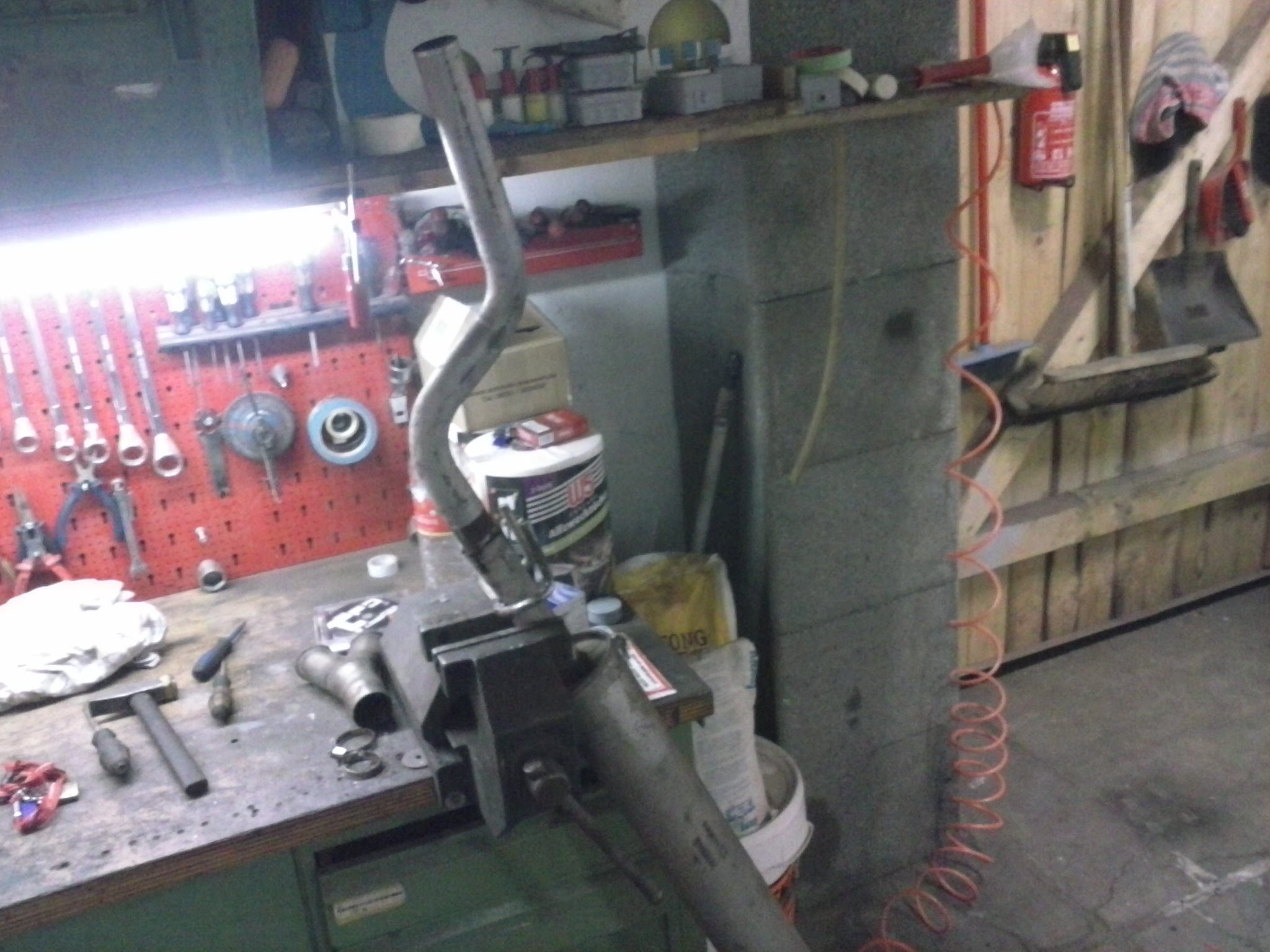

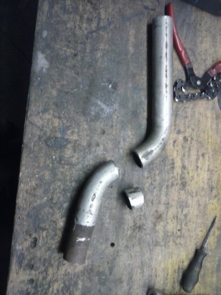

Vorschalldämpfer wurde erfolgreich geschweißt ..... Jetzt konnte ich ihn verbauen mittels Doppelschelle .... .... und das Y-Stück aufstecken .....

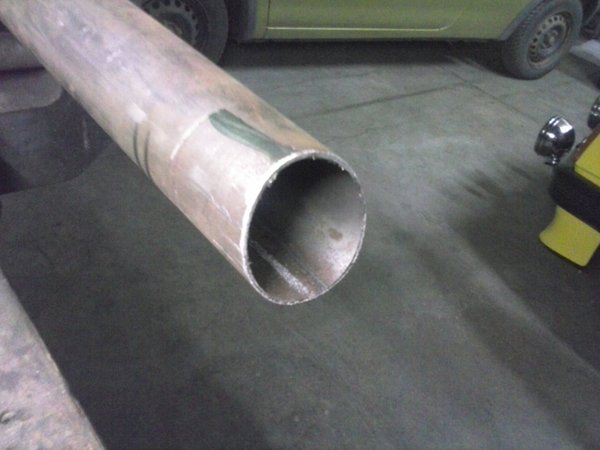

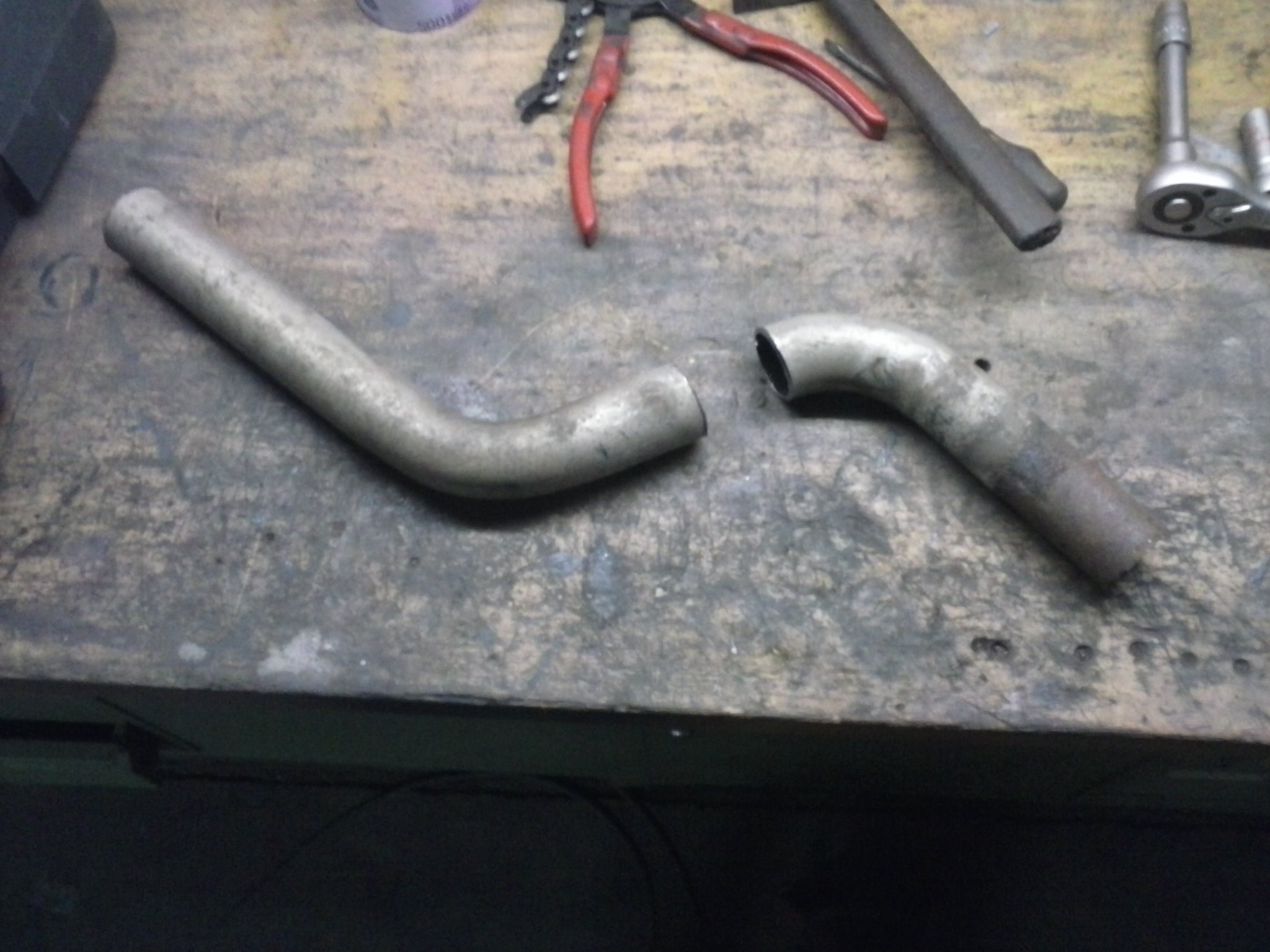

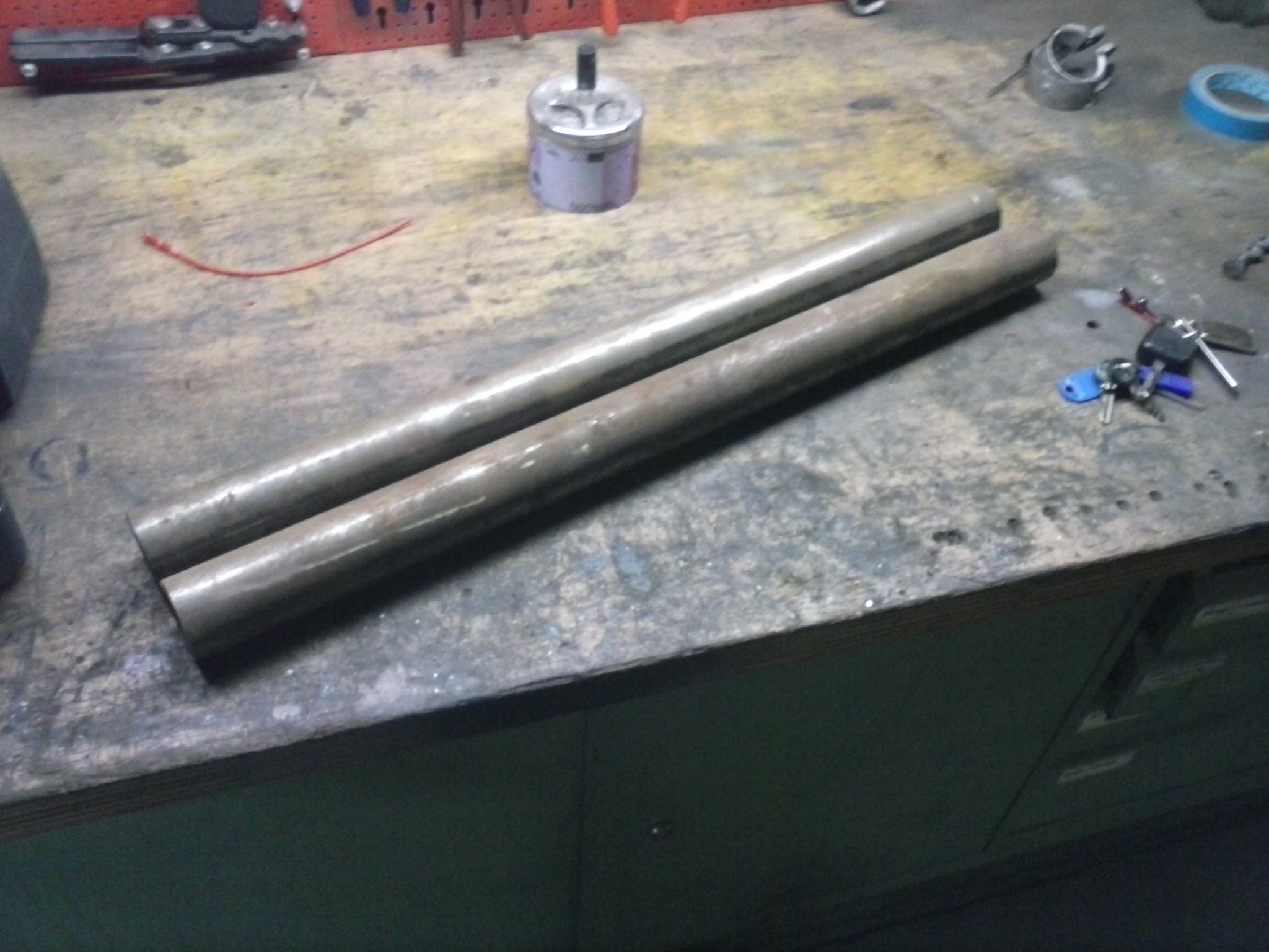

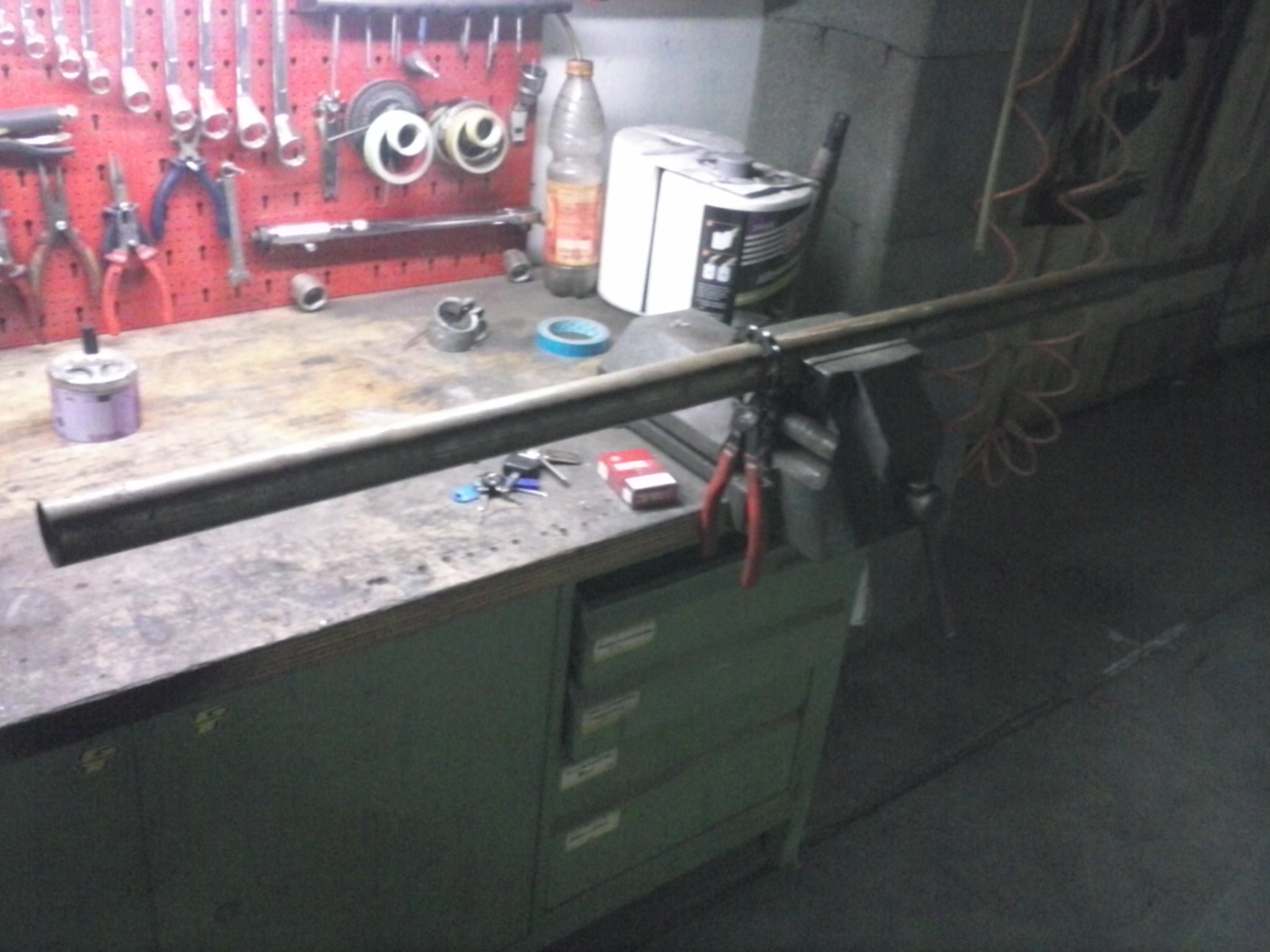

Wie man sieht fehlt noch etwas ROHR,zum glück lag in der Schlosserei noch 1,38m (perfekt) ... Welches ich dann dank Rohrschneider in 2 exakt gleich Teile schnitt .....
Nun kam die schwerste arbeit.Immer und immer wieder die 2 Rohrteile anhalten,feilen und flexen
bis Sie so passen wie ich es gern hätte.nach ca. 2 Stunden war es dann soweit und wieder ab in die Firma und scheißen(schweißen
Dazu dann mehr im nächsten Update
Stay tuned

Nit vergessen die Schürze nen bisschen zu erweitern, sonst gibts hinten mehr Qualm als dir lieb ist...

Ist im mitteltopf auch ein durchgehende rohr innen ? Also Attrappe mäßig oder normalen Dämpfer ?

Die Endrohre kommen nochmal ca 1cm weiter runter,das müsste reichen,ansonsten hast recht,nochmal erweitern.CCSS hat geschrieben:Nit vergessen die Schürze nen bisschen zu erweitern, sonst gibts hinten mehr Qualm als dir lieb ist...![]()
Ist ein originaler Vorschalldämpfer vom G Astra,aber der hat ja ein durchgehendes Rohr mit Löchern und Dämmwolle.Sylus hat geschrieben:Ist im mitteltopf auch ein durchgehende rohr innen ? Also Attrappe mäßig oder normalen Dämpfer ?
Der wird schon recht laut sein,hoffe ich doch mal.

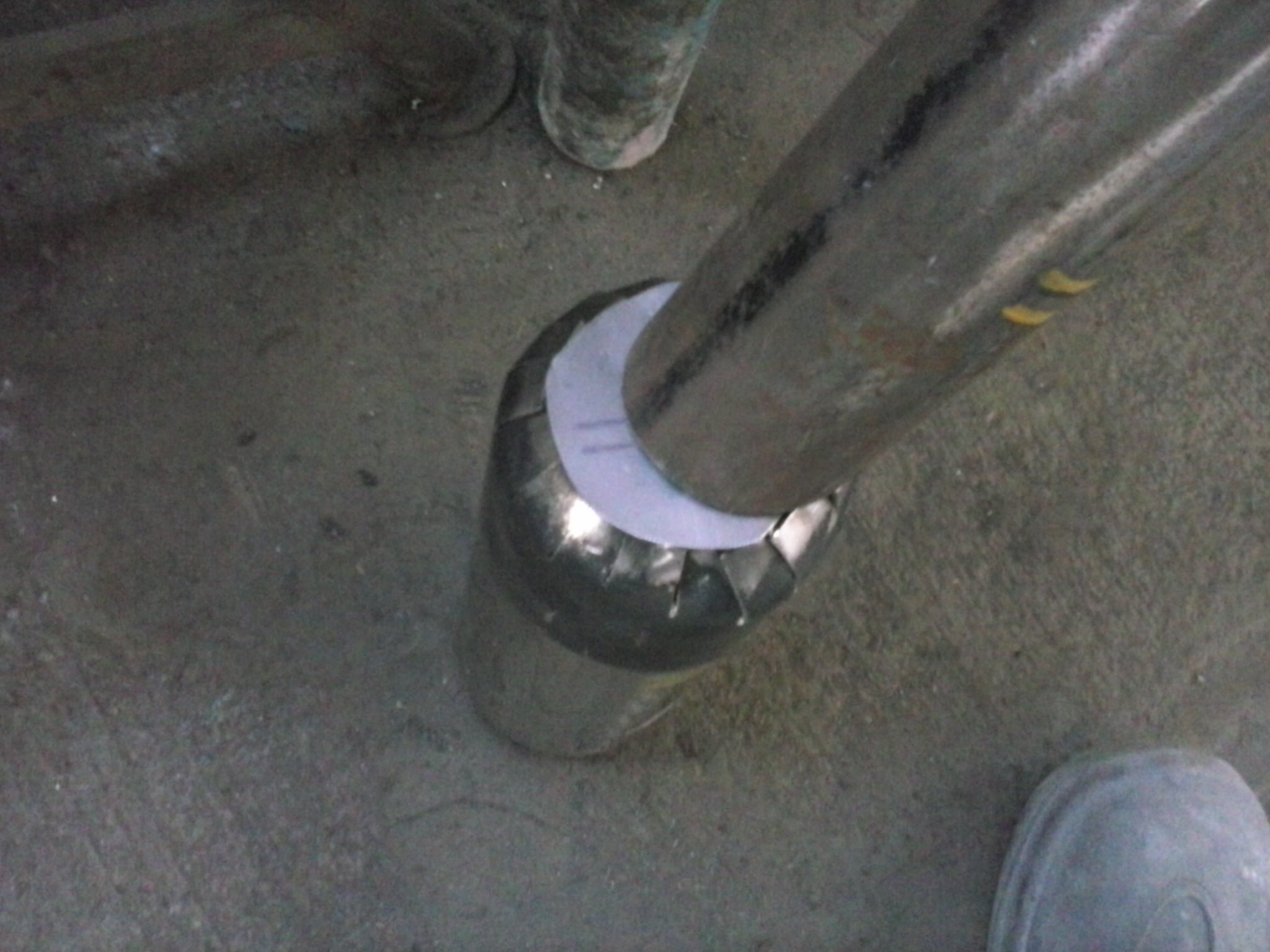

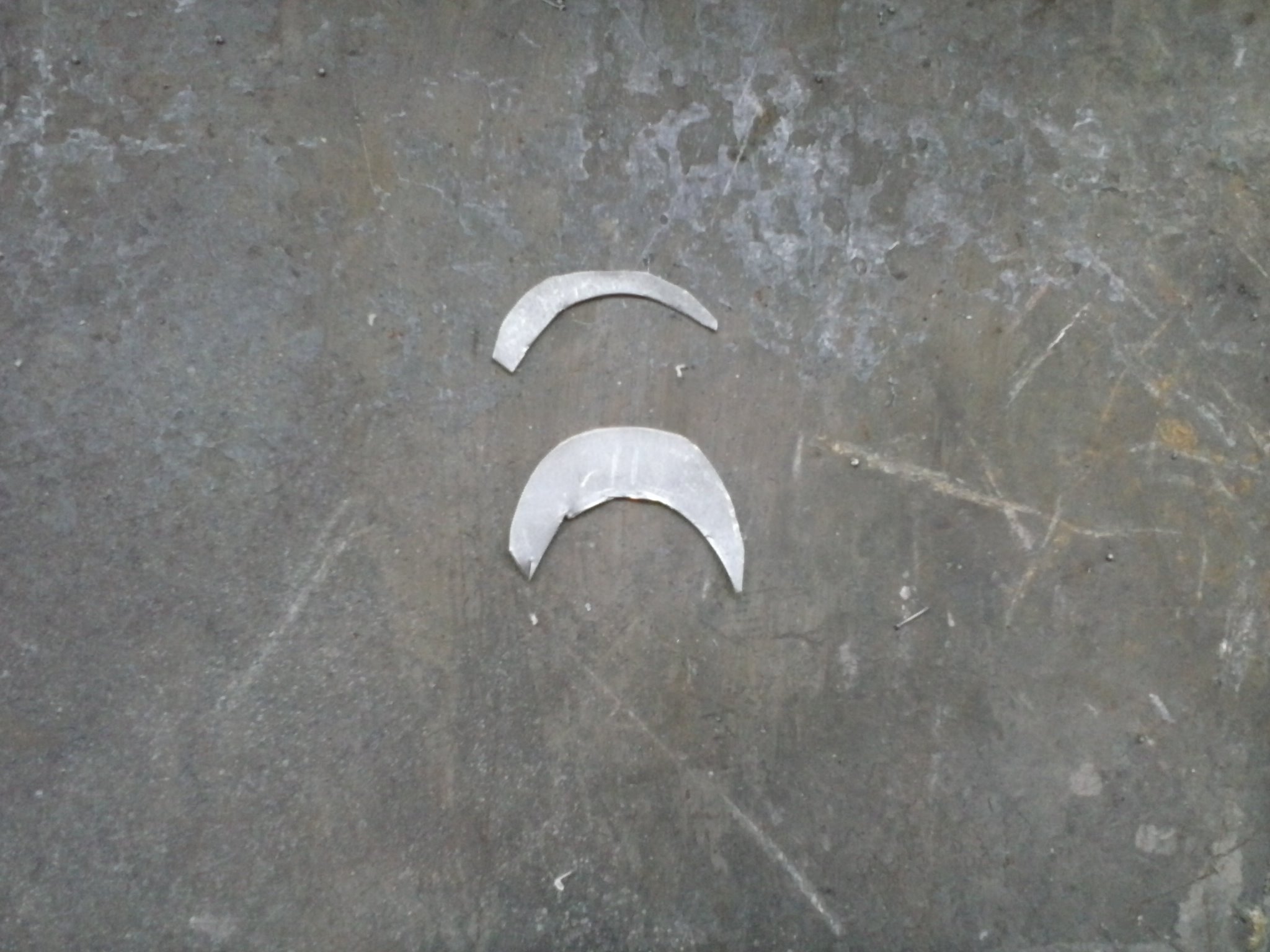

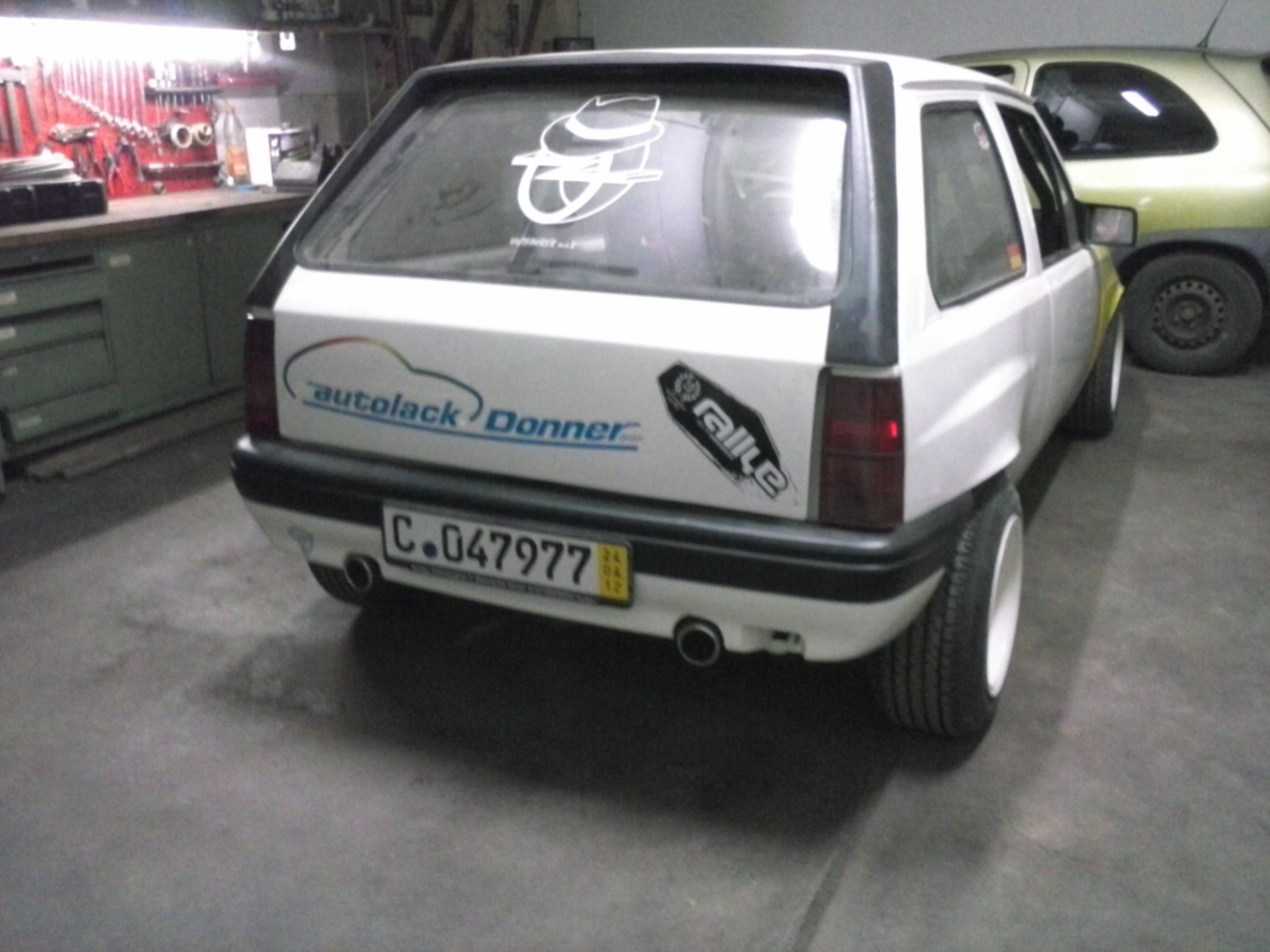

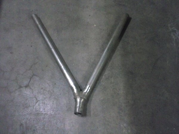

Und weiter gings mit der Verrohrung.

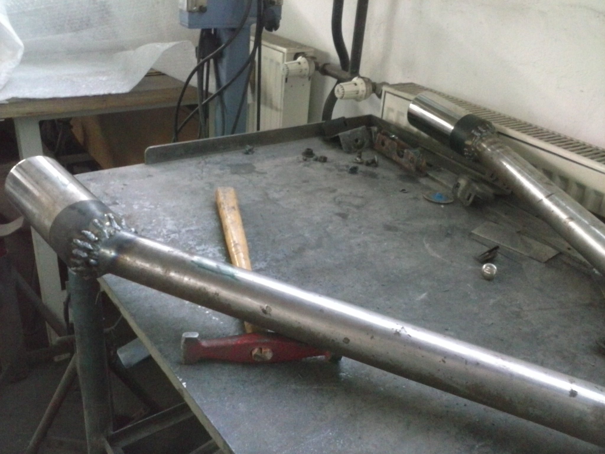

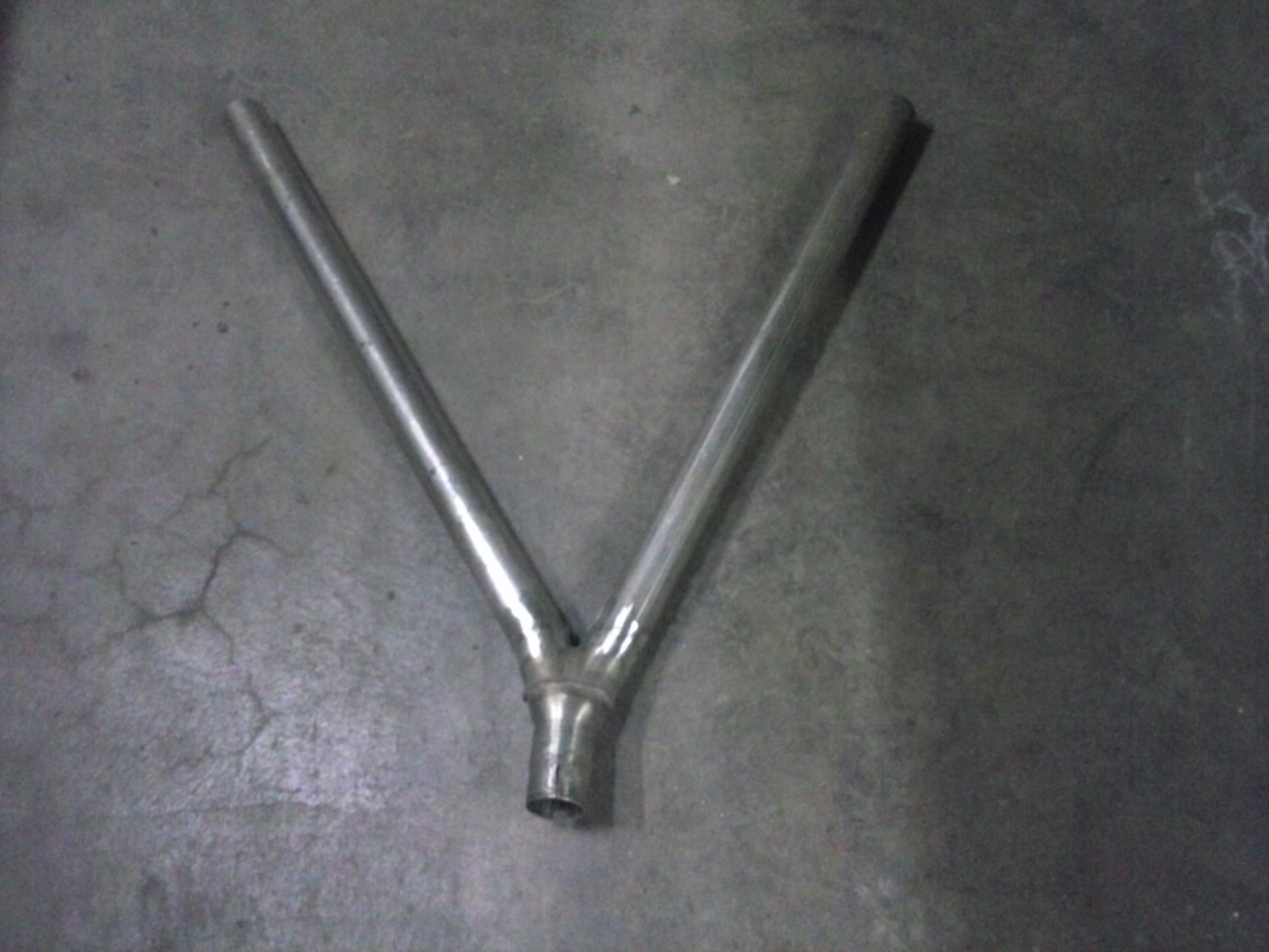

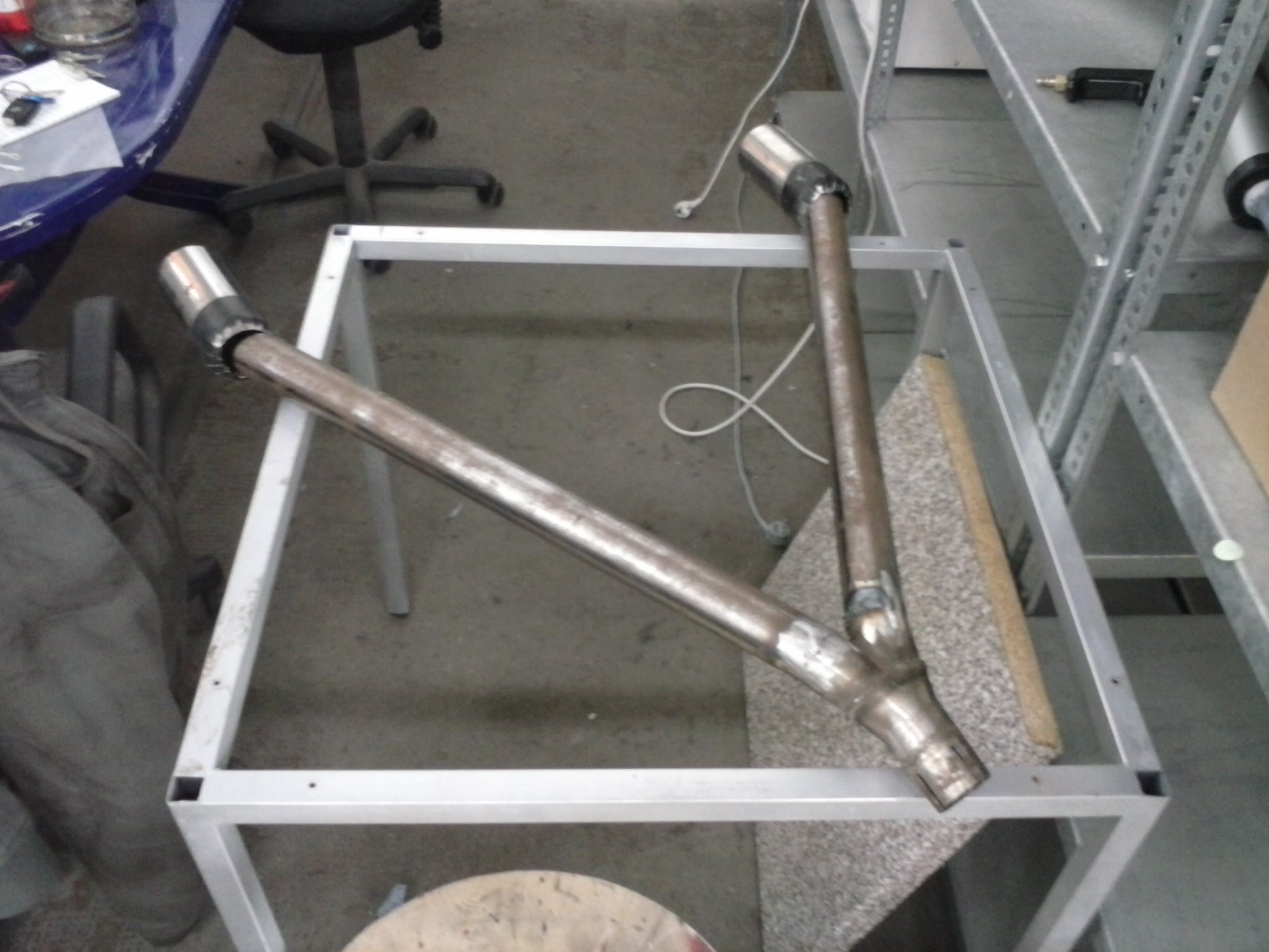

Y-Stück und Rohre wurden Fachmännig verschweißt. Also anstecken und Endrohre anpassen. Diesmal gings etwas schneller.Endrohre anhalten,anzeichnen und leicht anschrägen mit Flex und Feile.

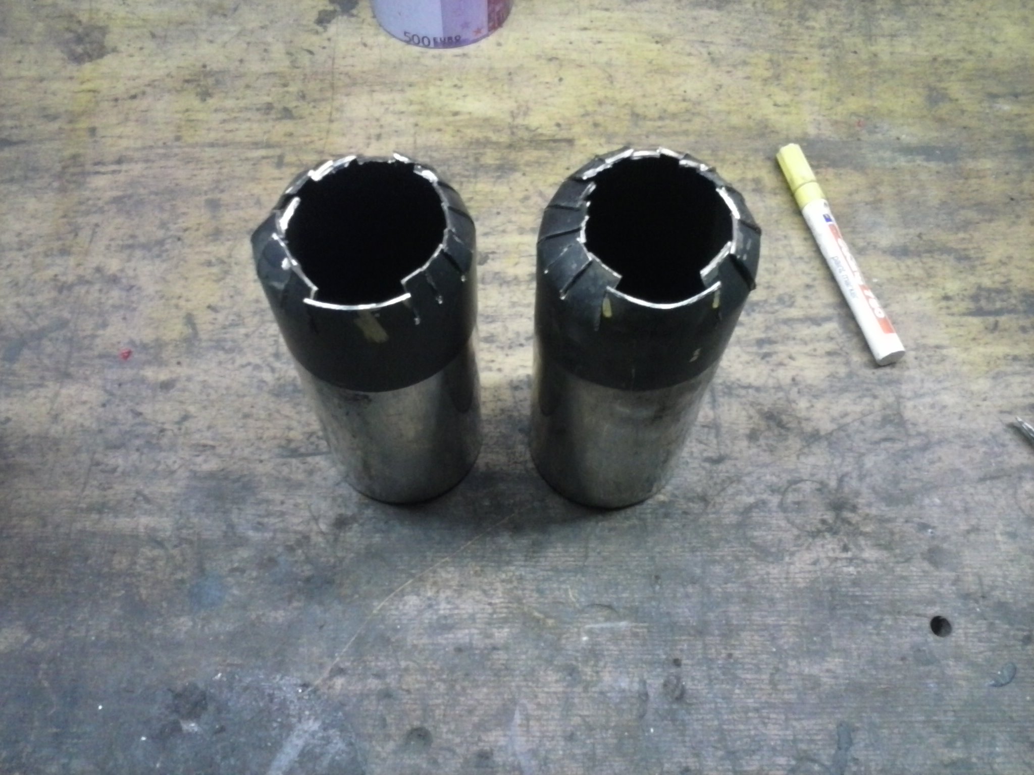

Nun gabs nur das Problem das die Anlage einen 50er Durchnschnitt hat und die Endrohre einen 76er.
Also musste ich die Endrohre ein wenig einschneiden (mehrfach) damit sie passen. Und so sollte das dann beim nächsten Update aussehen,nur eben fertig geschweißt. Somit wäre dann die Auspuffanlage fast abgeschlossen.
Ich kanns kaum abwarten die Höllenmaschine zu starten.Aber bis dahin ist's noch ein zum glück recht kurzer Weg.
Stay tuned.

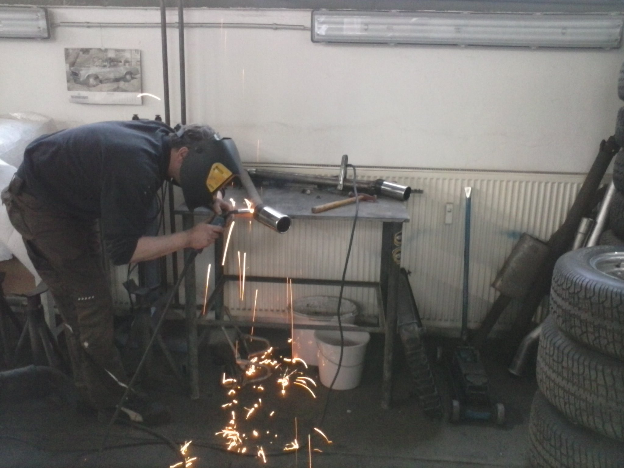

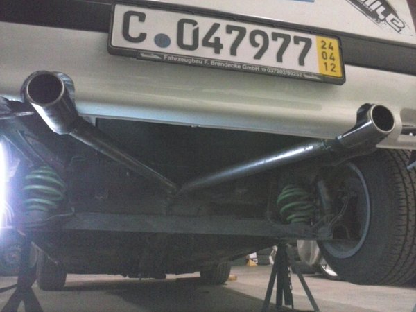

Habe nun heut die endrohre angepunktet,
ja ich kann das auch ein wenig
und bin dann zu unseren Klempnern gegangen um
die das ganze fertig machen zu lassen.

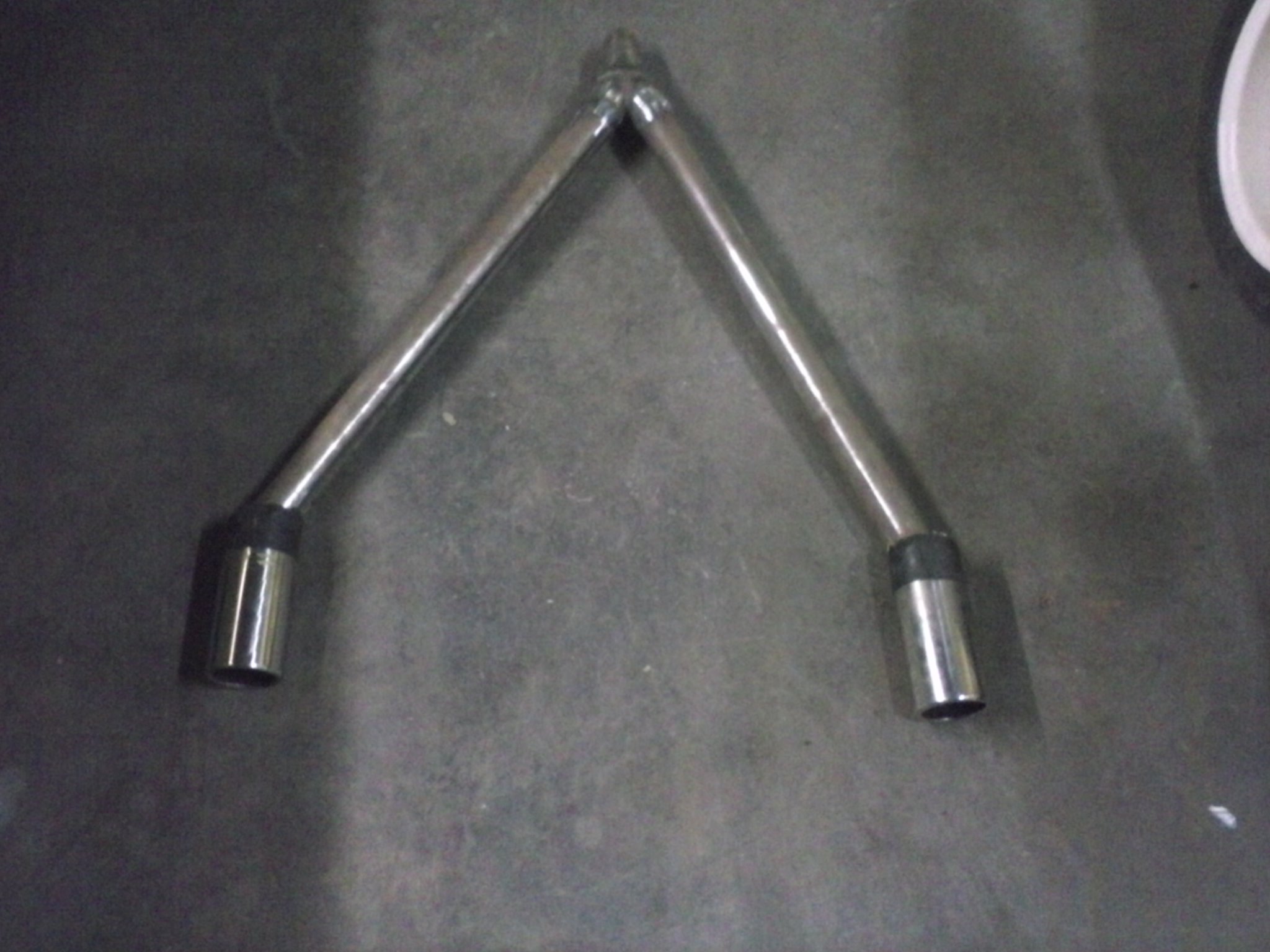

Hier wieder gut zu sehen das die Endrohre einen größeren Durchmesser haben als der Rest. Also habe ich mal noch eben 2 halb-viertel Monde angefertigt.
Nicht die schönsten,aber erfüllen ihren Zweck. Diese passen nun wie die Faust aufs Auge zwischen Rohr und Endrohr .... ... also konnte "der Fachmann" mit fachmännigem Gerät die ganze Sache zusammenbrutzeln. Und so sieht das ganze jetzt aus ......
Jetzt nur hoffen das sich nix verzogen hat,das Blech der Endrohre war mal elendig dünn.
Aber wir haben ja punkt für punkt gesetzt.
Sobald ich Zeit finde um in meine Werkstatt zu kommen wird er rangesteckt und dann gibts weitere Updates.
Bis dahin STAY TUNED

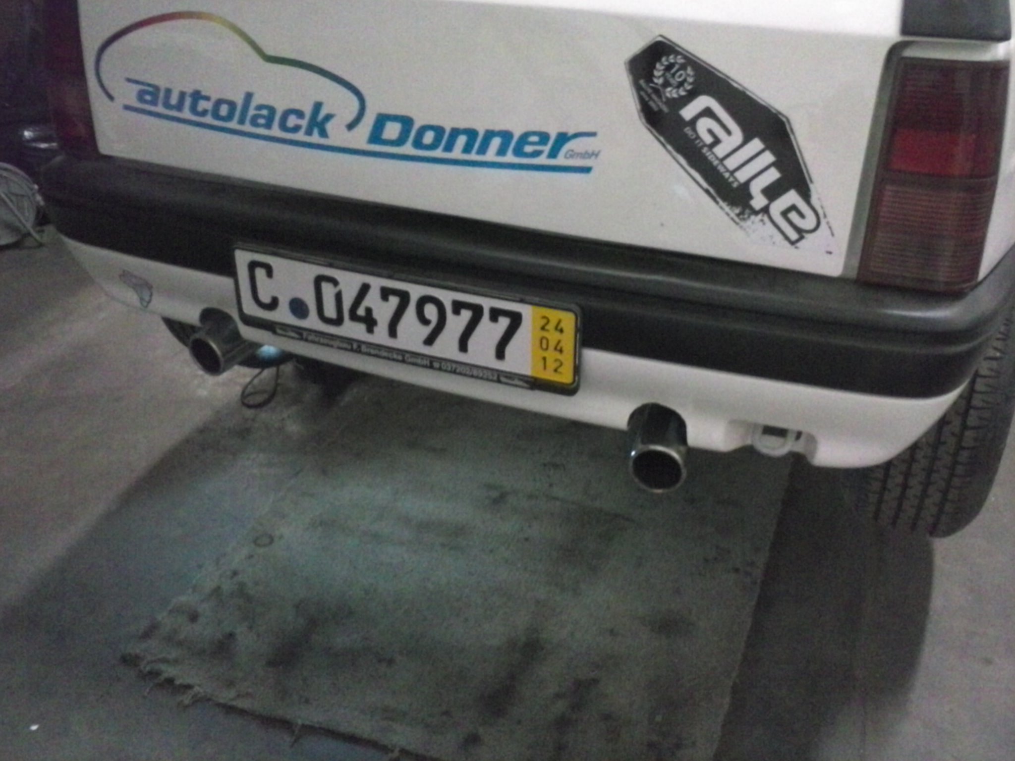

Schoooon geschehen,nur leider musste ich doch noch nacharbeiten, da durchs schweißen oder beim schweißeneNgLiScH hat geschrieben:Schick,schick! Ranbauen und Bilders machen
die Endrohre etwas verrutscht sind und nun nach links und rechts zeigen.
Jedoch find ichs so a gleich bissl anders geil
Aber hier mal die Bilder dazu ......

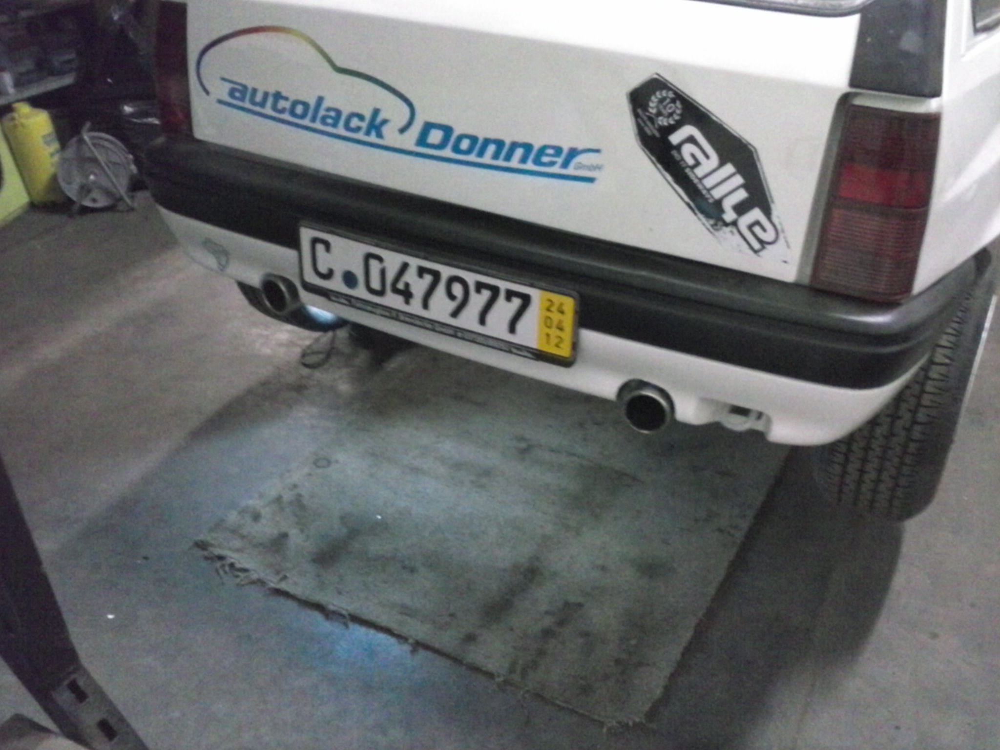

Rangesteckt und gesehen ...., AAaahhhhh,das passt doch ne ..... ... also mal eben noch 1-2cm weg von der Stoßstange und gleich viel besser .... .... und man sieht,das Linke zeigt nach links und das Rechte nach rechts
Das einzige was vll ein ganz klein wenig stört ist das das rechte 1cm zu weit raus schaut.
Aber da ich irgendwann die Anlage aus Edelstahl fertigen lasse,kann ich das da beheben lassen.
Damit wäre das Thema abgeschlossen.

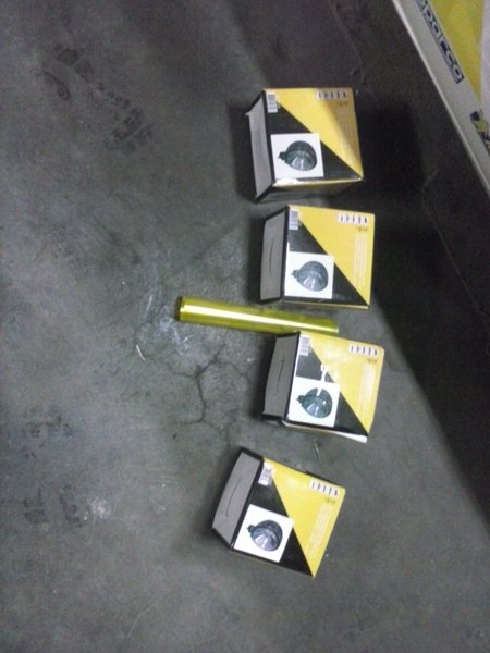

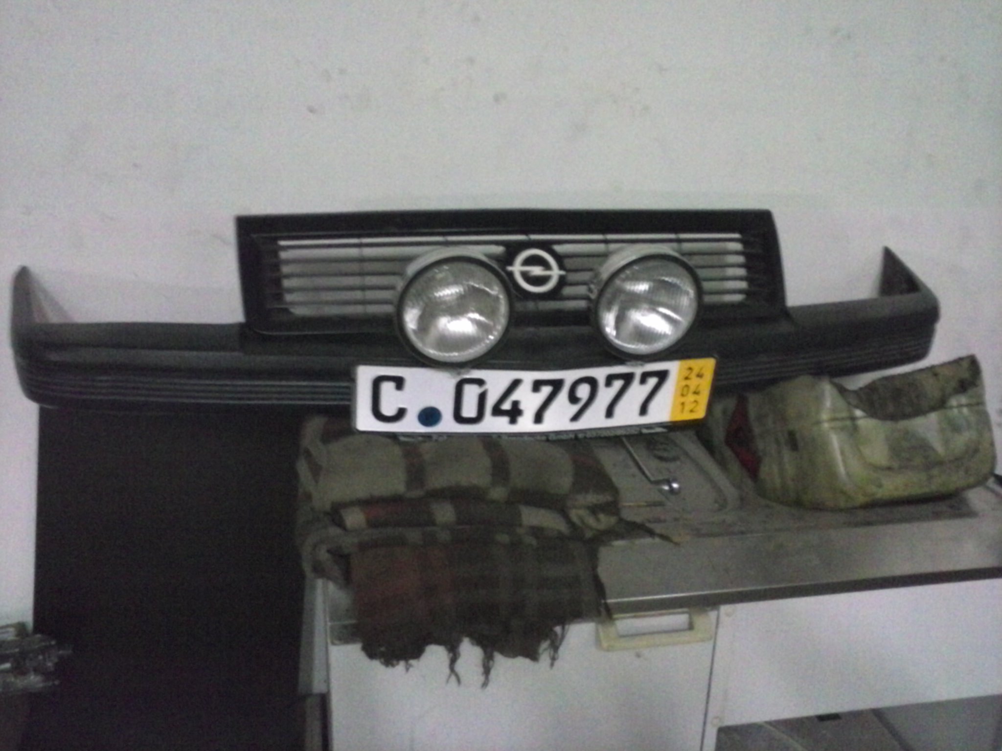

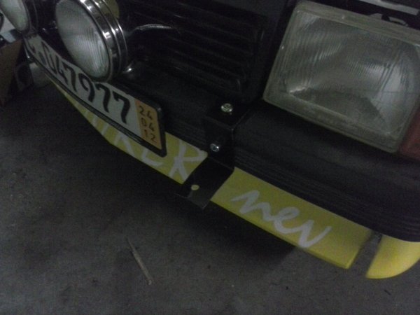

Also hier der Anbau meiner Zusatzscheinwerfer
Hier zu sehen --> 4 x Scheinwerfer 12V 55W und Scheinwerferfolie gelb ... powered by Ebay
Also Stoßstange ab und die ersten 2 angebaut (direkt an die Stoßstange geschraubt)
Vorher natürlich gemessen,vermittelt mehrfach geprüft

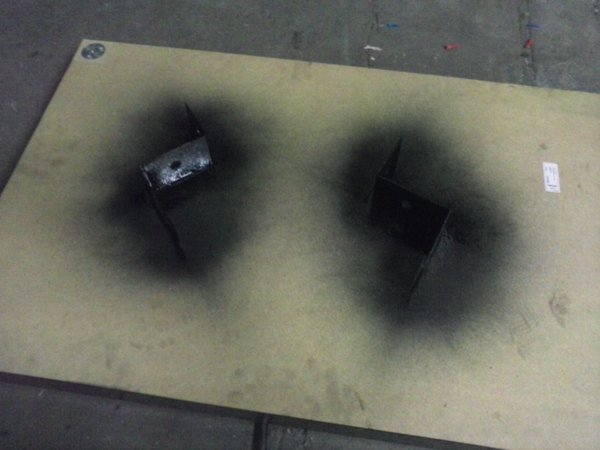

Für die anderen 2 musste ich allerdings 2 Halter bauen,da die verschraubung unter den Scheinwerfern sitzt,
aber die Scheinwerfer vor der Stoßstange.

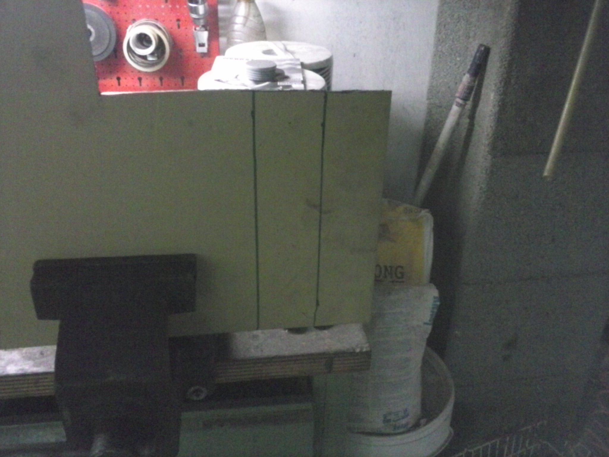

Also ein 2mm Blech genommen,2 passende Streifen markiert .... ... diese dann so gebogen wie benötigt und gleich mal passend zur Stoßstange geschwärzt .... Es ist zwar etwas schade die schöne Stoßstange zu durchlöchern
,aber was muss das muss.
Nun musste wieder gemessen und vermittelt werden bis es passt.
Hier dann schon mit verbauten Haltern .....
........ please look at next ANTWORT .....
