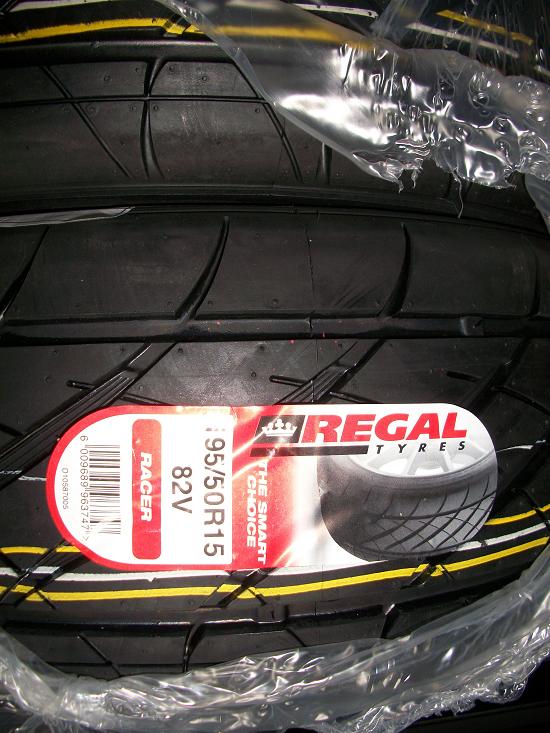

Danke Käpt´n! :mrgreen:
Sind Corsatypische 165/65-14

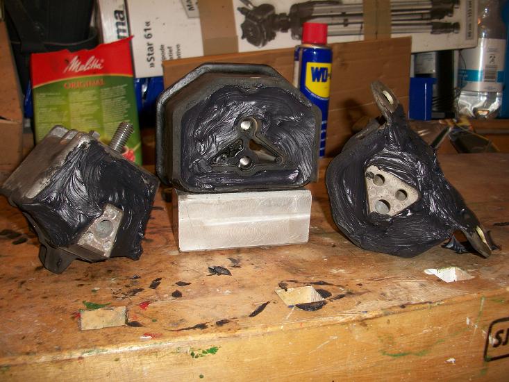

Daraufhin hab ich dann die neuen Motorlager ausgegossen,
um das Nicken zu vermeiden (Anti-Nick-Platte zusätzlich).

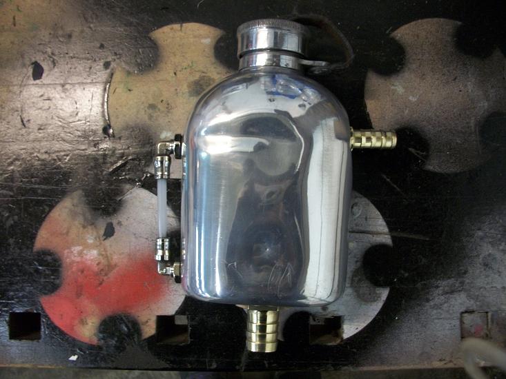

hab ich den Ventildeckel überpoliert und
den neuen Kühlwasserbehälter aufpoliert.
Mir gefällts! :mrgreen:

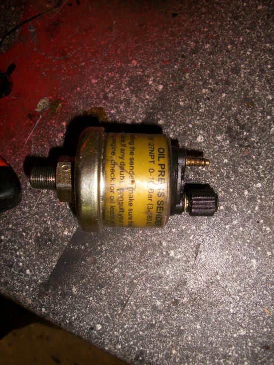

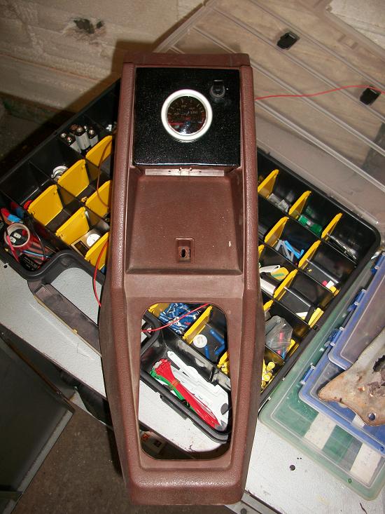

Und jetzt die Frage:
Was kann dieser Öldruckgeber und
wo muss ich was anschließen?
(Das Kabel/Stecker für den Öldruckschalter ist klar.)
Re: Mein neuer 5er
nimm lieber nen orginalen öldruckgeber,wenn der wiederstand nicht paßt wird dir der falsche druck angezeigt zumal der gewindeanschluß eh nicht paßt.
Re: Mein neuer 5er
Na toll!? :roll: :scherzkeks: :bonk:
Re: Mein neuer 5er
Bald werd ich Kfz-Elektriker! :scherzkeks:

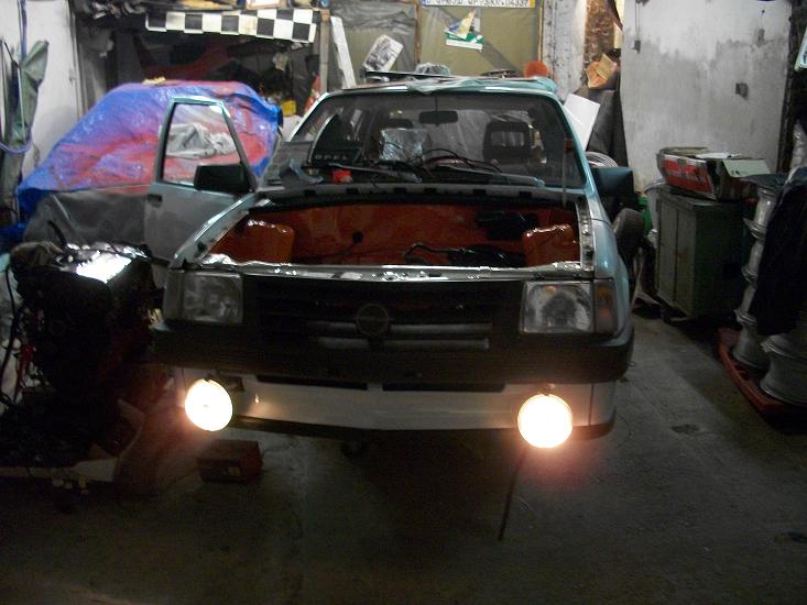

Die Nebelleuchten sind nun endluch verkabeln und funktionieren.
Da ich alles in was mit dem Öl zu tun hat, gerne kontrollieren möchte,
hab ich direkt noch nen Öl-Kabelbaum gebaut.
Für: Öldruckschalter, -Geber und -Temperatur.
Für die VDO und den Nebelschalter hab ich noch kurzerhand ne Alu-Platte verbaut.
Re: Mein neuer 5er
Die Nebelleuchten dürfen ohne Standlicht aber nicht, sagt der TÜV :wink:
Re: Mein neuer 5er
Da gebe ich Dir zu 100% recht!
War auch nur gebrückt (vorm verlöten :wink: ).
Re: Mein neuer 5er
Ja dann, weitermachen :mrgreen:

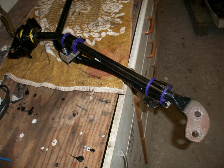

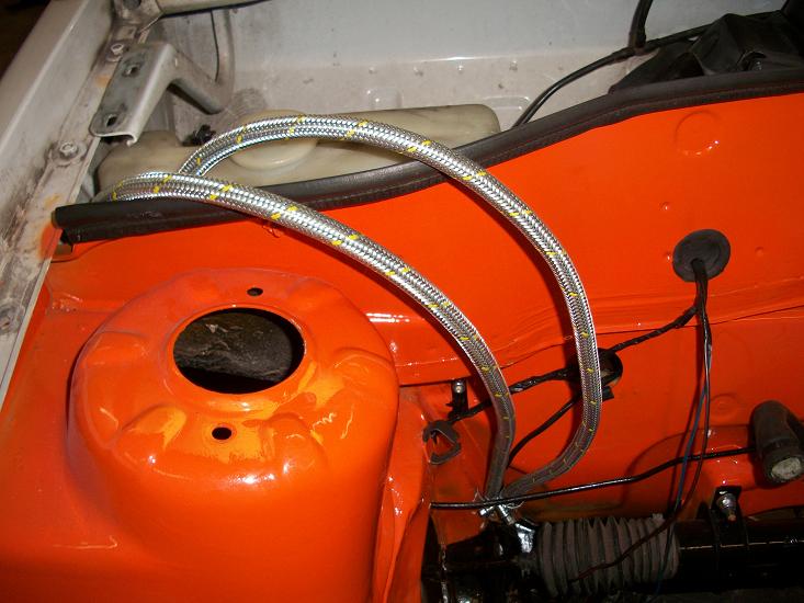

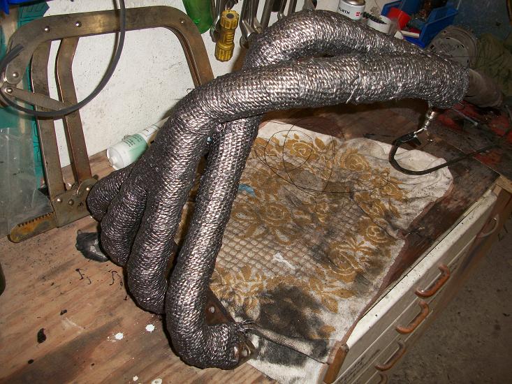

Somit gabs nur nen Satz neuer Benzinleitungen,
nen komplettierten Stabbi (mit PUs) und
Hitzeschutzband (schwarz/anthrazit) für den Krümmer.
Aber Kleinvieh macht ja bekanntlich auch Mist! :wink:

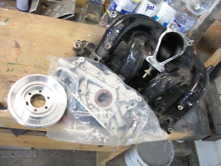

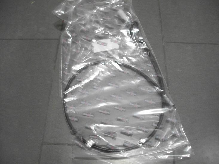

Eine Aluriemenscheibe, eine neue etwas längere Tachowelle und
eine nagelneue Ölpumpe.

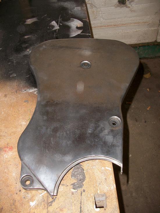

Hab heut die Zahnriemenabdeckung poliert.
Der orig Lack war einfach vollkommen hinüber.
Zumindestens passt es jetzt zum Ventildeckel.

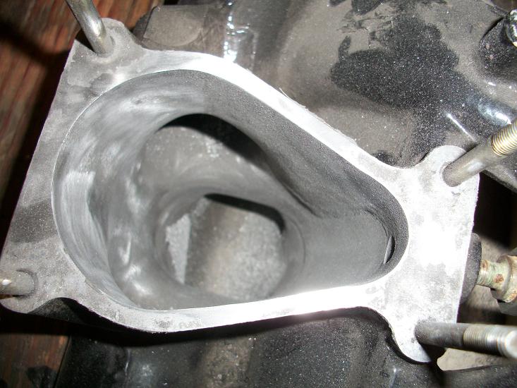

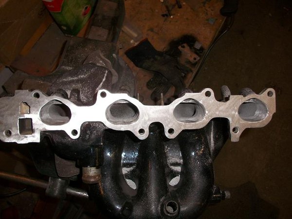

Die Ansaugbrücke hat nun auch ihre (innere) Form bekommen.
Zu dem ist auch ein Zylinderkopf-Komplett-Dichtungssatz und neue Zyl.kopfschrauben angekommen.
Re: Mein neuer 5er
warum hasten die kanäle am flasch der brücke so groß gemacht , da mußte ja die kanäle im kopf auch so groß machen um keine kannt zu haben , da geht dir mit sicherheit die gasgeschwindigkeit flöten.
Re: Mein neuer 5er
Die brückenseite der Kanäle passe ich an und
zum Brennraum verjüngt es sich eh baulich bedingt.
Es ist nur etwas größer wie das Dichtugsmass,
so dass das Venturiprinzip noch wirkt.
Der Weg von Drosselklappe zum Kopf ist fast wie eine "Sinuskurve",
was den Durchflussdurchmesser geht.
Und der größte Engpass war genau dieser Übergang von Brücke zu Kopf.
Der engste Raum ist zwischen Eingang Kanal und Ventil und
nun nicht mehr am Brückenübergang,
was bedeutet,
dass die Gasgeschwindigkeit nicht zweimal beschleunigt/gebremst wird. :wink:
Sehe es eher optimistisch. :wink:

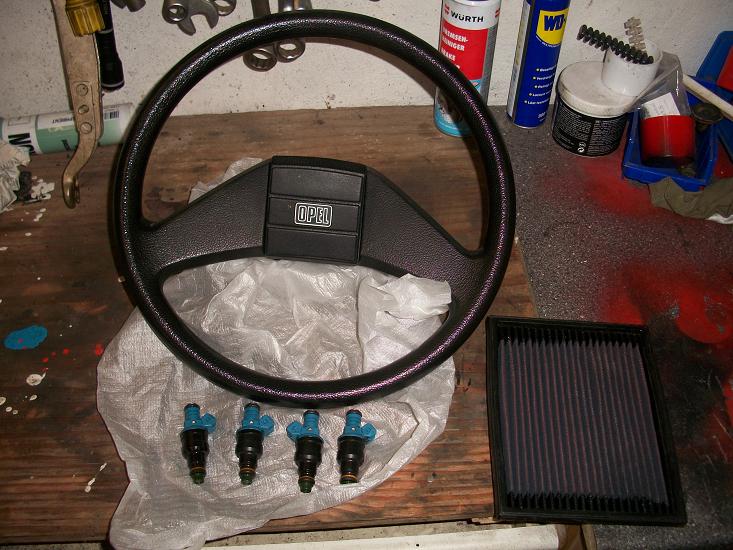

Es gab ein recht neues Lenkrad, ne Corsa B K&N Fuiltermatte und 4strahl Düsen.
Motorupdate hat somit heute begonnen.
