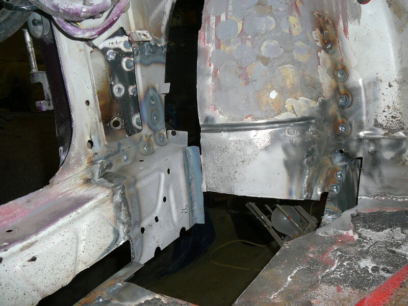

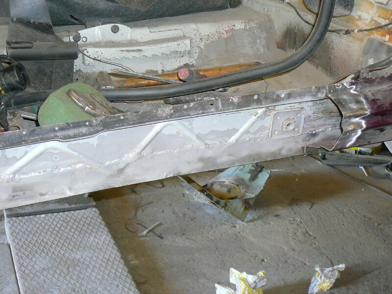

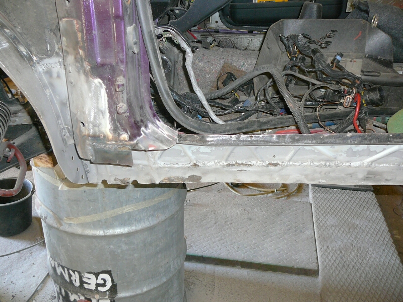

so hier mal ein paar pics der letzten paar wochen es ist wie immer alles scheiße und der saisonstart wird dieses jahr nicht pünktlich am 1.4. sein.Der gevatter rost hat wieder gnadenlos zugeschlagen.die like seite hat mit einem kleinen rostpunkt angefangen und es wurde immer mehr .Den außenschweller mußte ich zu besseren zugänglichkeit nochmal abnehmen .Zu allem übel ist die andre seite wie ich gestern feststellen mußte an der gleichen stelle befallen ,aber zum glück nicht so stark.Um das abnehmen des rechten schwellers bin ich trotzdem nicht drumrumgekommen.Mal sehen wie weit ich morgen komme den rechten schweller konnte ich gestern noch bestellen und der wird dann montag oder dienstag angebraten.Diese wintersaison hat mir wirklich kein glück gebracht hat ja mit dem unfall am saisonende 2008 schon scheiße angefangen.
