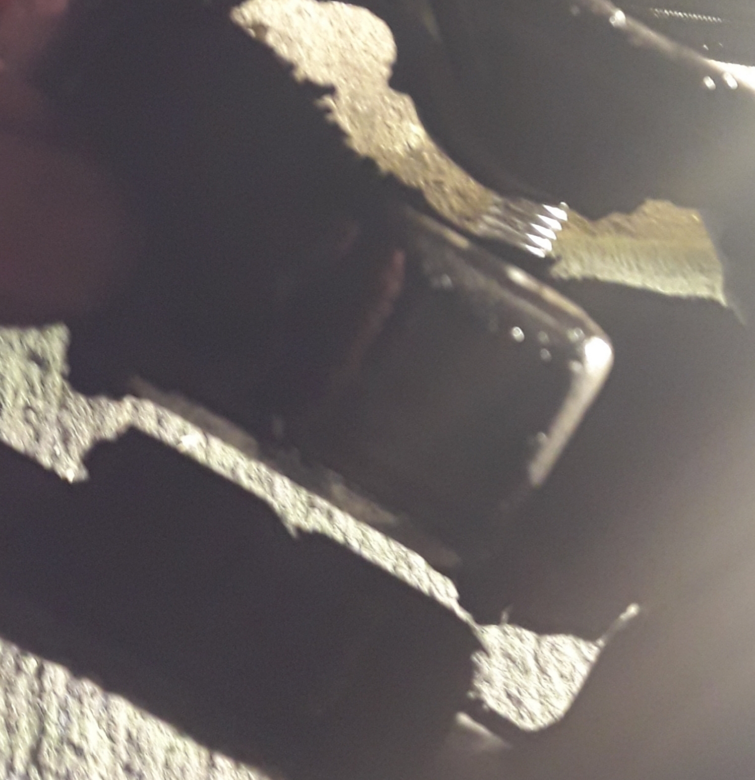

Bei mir ist die Motorlagerung defekt gewesen.
Ich konnte den Motor mit der Hand hin und her ziehen.
