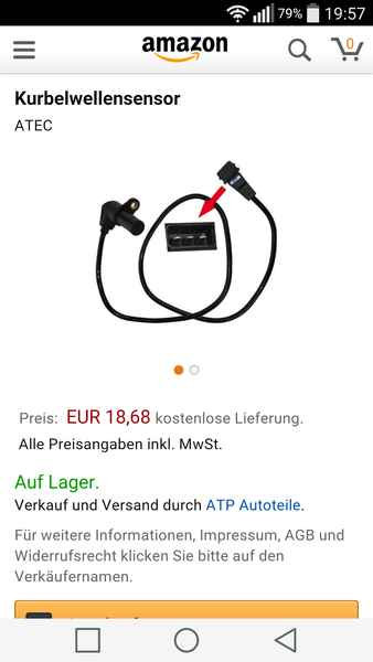

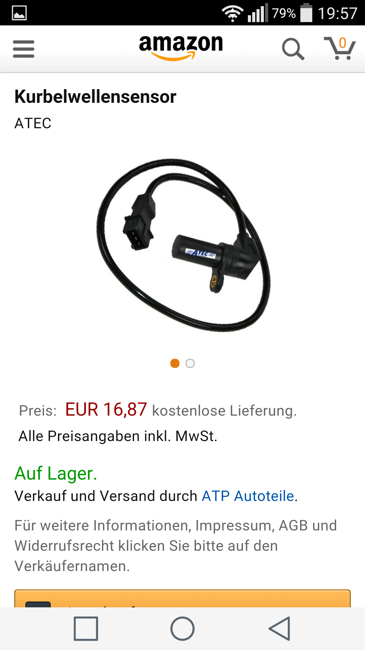

Es gibt einen mit Impulsgeber und einen ohne , beide für diesen b Corsa , welcher soll das nun sein ??? Ich schaute bei amazon

Bild 1

Bild 2
Bild 2
Bild 2
