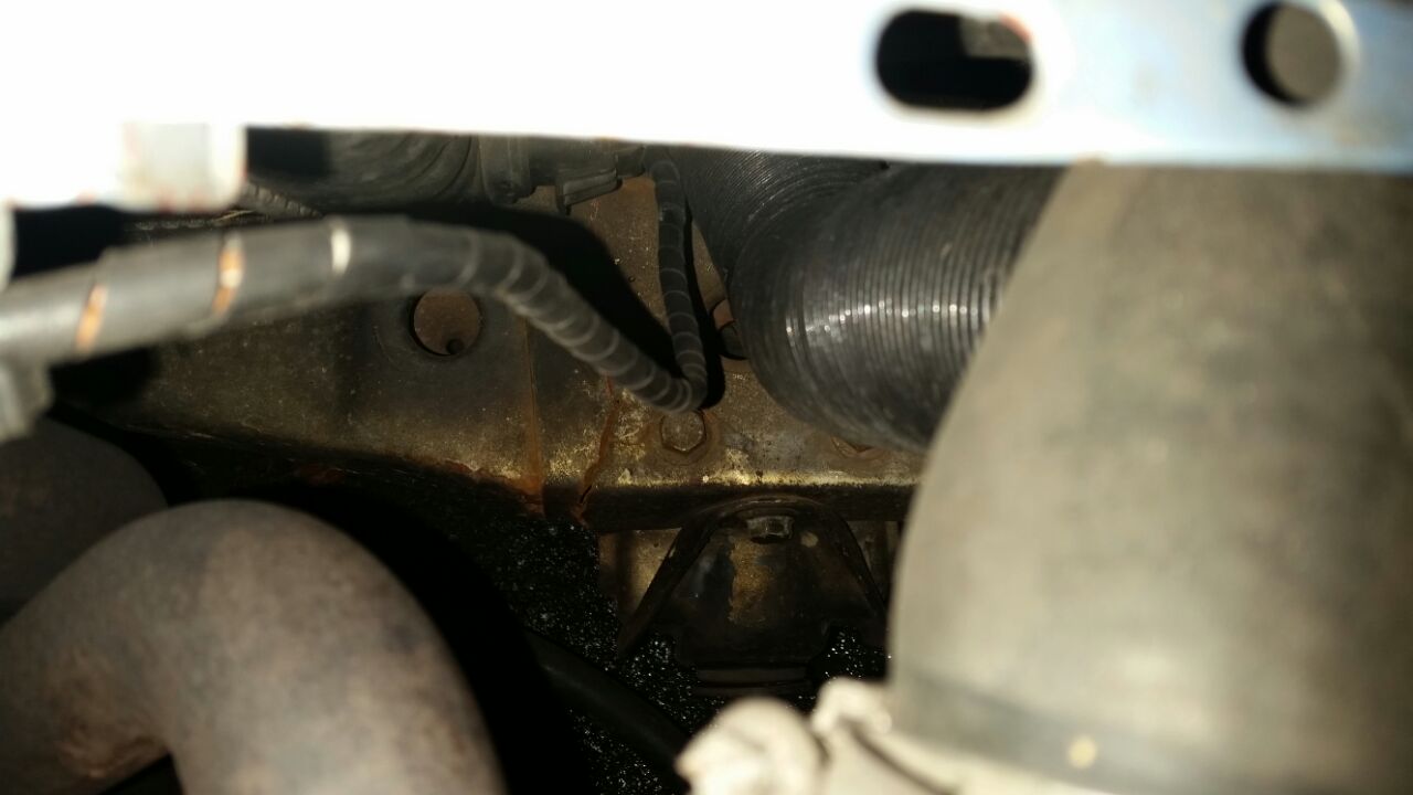

Grade entdeckt im dunklen. Das erklärt alles der Träger wo die stabis festgeschraubt sind ist durchgerissen... Wer denkt denn das sowas passiert :( tolle kacke... Was meint ihr schweißen ? Das hält doch nicht...

Schweissen, wieso sollte das nicht halten?

Ein Kollege meinte das zu mir der Träger biegt sich nach den Schleifspuren an der Karosserie 3 cm weit weg... Da sind kräfte

Baasti94 hat geschrieben:Grade entdeckt im dunklen. Das erklärt alles der Träger wo die stabis festgeschraubt sind ist durchgerissen... Wer denkt denn das sowas passiert :( tolle kacke... Was meint ihr schweißen ? Das hält doch nicht...
Oh Mann, da stellen sich mir die Nackenhaare zu Berge! Das ist lebensgefährlich! Ich an deiner Stelle würde da mal grundlegend drangehen, Saison ist eh vorbei. Motor raus und dann den ganzen Vorderbau mal zum Carosseriespengler geben. Dann kannst du auch die anderen Baustellen vernünftig anpacken. Ein c20xe in nen Corsa bauen ist eins, aber dass das auch technisch top ist ein Anderes.
Hab das Gefühl die Karosse sieht rostmässig nicht wirklich dolle aus. Wenn da schon ein c20xe am Werk ist, dann muss die Karosserie top sein, sonst hätte ich kein gutes Gefühl.
Baasti94 hat geschrieben:Das ding wird doch Längsträger genannt oder ?
Längsträger hast du zwei, die sind in Fahrrichtung Motorraum links und rechts. Das was hier gerissen ist, ist der Querträger. Was genau die Ursache ist, ist nicht eindeutig zu sagen.
Aber die Grundlage für einen standfesten Umbau ist mal ein Motorraum ohne Rost und dann ein vernünftiger Umbausatz, der von Hippo oder Hennig kommt.
