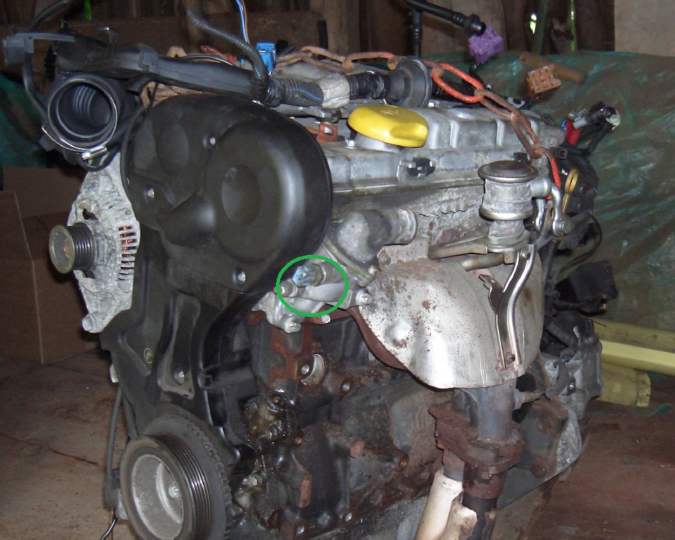

Hmm, tausch doch mal den Kühlmitteltemperaturgeber fürs Steuergerät. Das ist der 2-polige.

Re: Corsa ruckelt und geht aus bei langsamer Geschwindigkeit
Da muss ich gleich blöd fragen: welcher ist es und wo sitzt er?

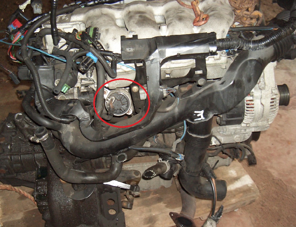

Dat kann ich dir zeigen, siehe Bild (grüner Kreis).
Zum AGR. Habs dir auch mal markiert. (Roter Kreis).
So.. die Suche geht weiter...
Hab heute auslesen lassen, waren 2 fehler drin: Lambdasonde und Höhenmesser..
Beide ok.. der Kühlmitteltemperaturgeber auch ok..
Bleibt jetzt nur noch das AGR, mache mich da heute dran.
Kann das Ding auch verrecken oder nur verrußen?
