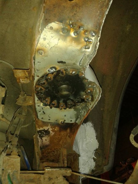

Das passende Blech dafür habe ich mir gestern schon gebogen. Denke das wird wieder ziemlich gut, falls unser Schweißgerät nicht wie gestern wieder macken macht. Einen federteller wollten wir gestern schon fertig haben.

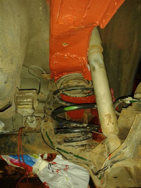

Was die blecharbeiten betrifft, sind wir gestern komplett fertig geworden.
Haben alles fertig grundiert und mit Karosseriedichtmasse versiegelt.
Was noch zu tun ist, ist alles mit U-Schutz zu sprühen, den Tankstutzen einbauen, den Ventildeckel mit neuer Dichtung und O-Ringen montieren und den Kofferraum zusammenbauen. Wenns klappt, geht's Mittwoch zum TÜV und Donnerstag zum anmelden.

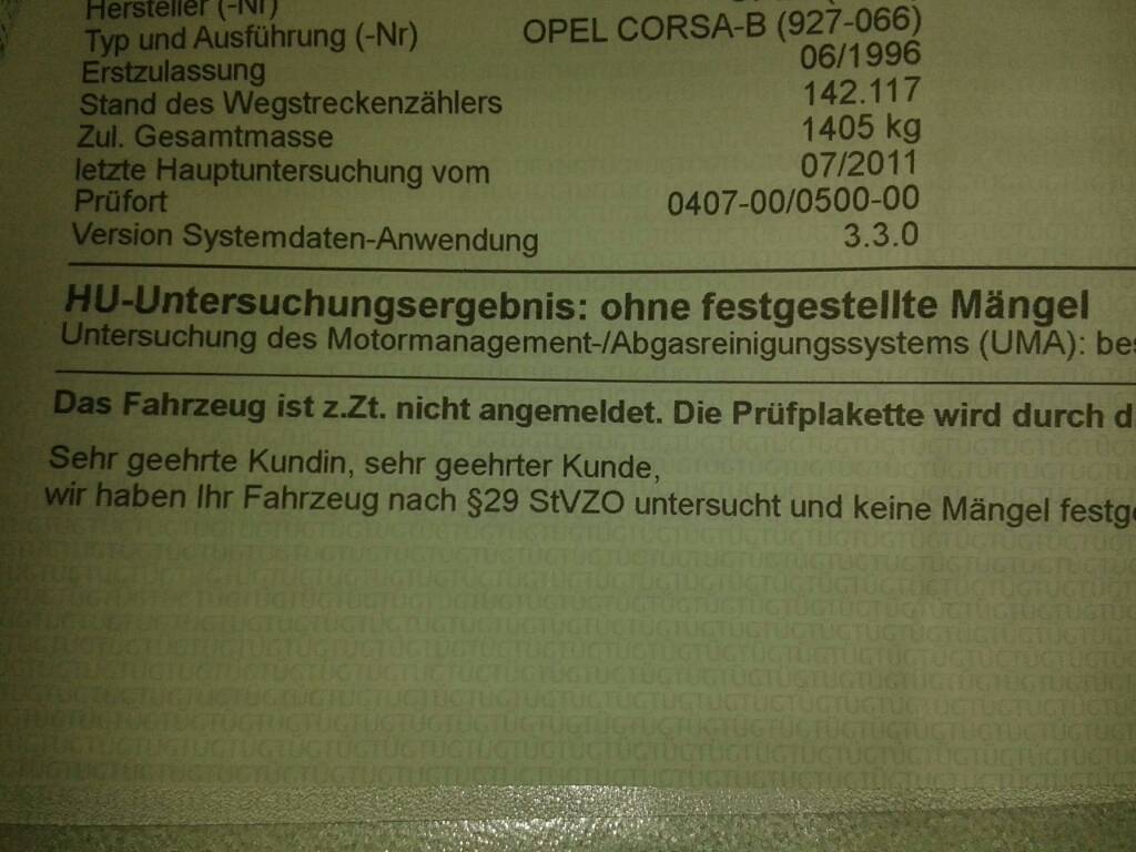

Das war Werkstatt-TÜV von der GTÜ. Die haben als versucht zum mir die AU noch geben zu können. Alles richtig warm gefahren, keine Ahnung was sonst. Die haben über 2 Stunden alles versucht. Vergebens.
Kat war halt am Arsch.
Aber jetzt heute hats gekappt. AU + HU. Und das geilste ist das:

Sehr schön gemacht!
So reicht das mit dem Rahmen hinten?
Da ließt man in Foren immer Horrorgeschichten wie "nur vom Karosserie-Fachbetrieb" oder "nur unversiegelt zum TÜV" und so.

Das ist nicht das erste Auto, ab dem wir so ein Aufwand betreiben. Wir haben so schon zwei Astra F Caravan über 6 Jahre künstlich am Leben gehalten und nie hat der TÜV etwas schlechtes über unsere Arbeit gesagt. Kommt aber immer ganz auf die Prüfer an, auf die Ausführung und die Stelle, die repariert wurde.
Außerdem, wo geschweißt wurde sieht man ja am neuen U Schutz. Deshalb wüsste ich nicht warum ich unversiegelt da hin soll. Zur Not hätte ich von fast allem Bilder, die ich vorlegen könnte.
Wenn jeder, der sein ein altes Auto am Leben erhält zum Karosserie-Schlosser gehen würde sobald ein Loch gefunden wird, würden die auch ja ne goldene Nase verdienen. Und ich würde fast meinen neuen Kat drauf verwetten, dass auch an nem 17 Jahre alten Corsa für 350 €, kein Karosserie Schlosser mehr so viel Arbeit und Mühe antut wie mein Vater und ich es getan haben. In einer Werkstatt wären alleine die Stunden schon teurer geworden, als dadurch Auto wert War, vor der Reparatur.
Deshalb lohnt sich so ein Auto auch wirklich nur, wenn man selbst Hand Anlagen kann und Spaß daran hat.
