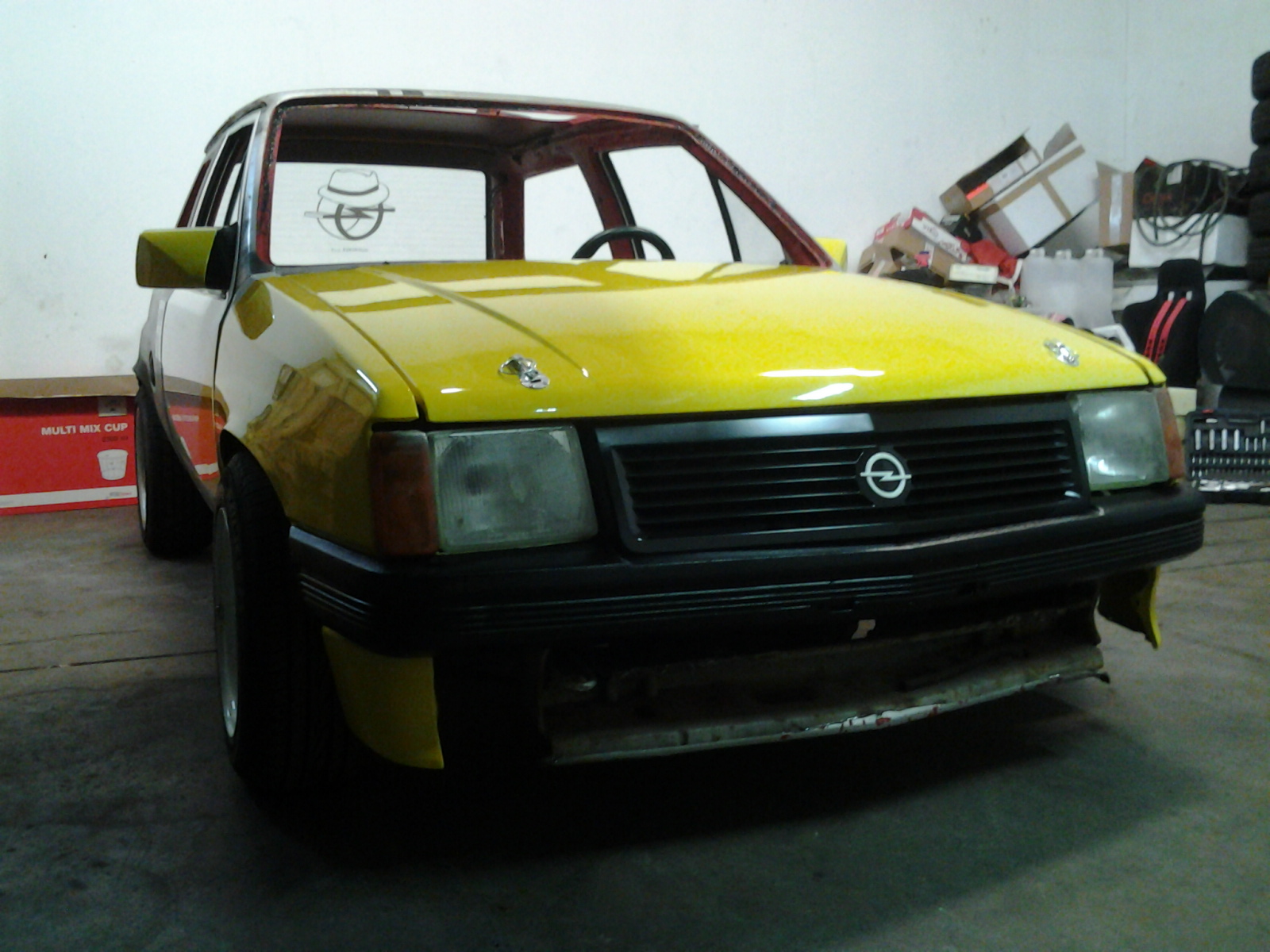

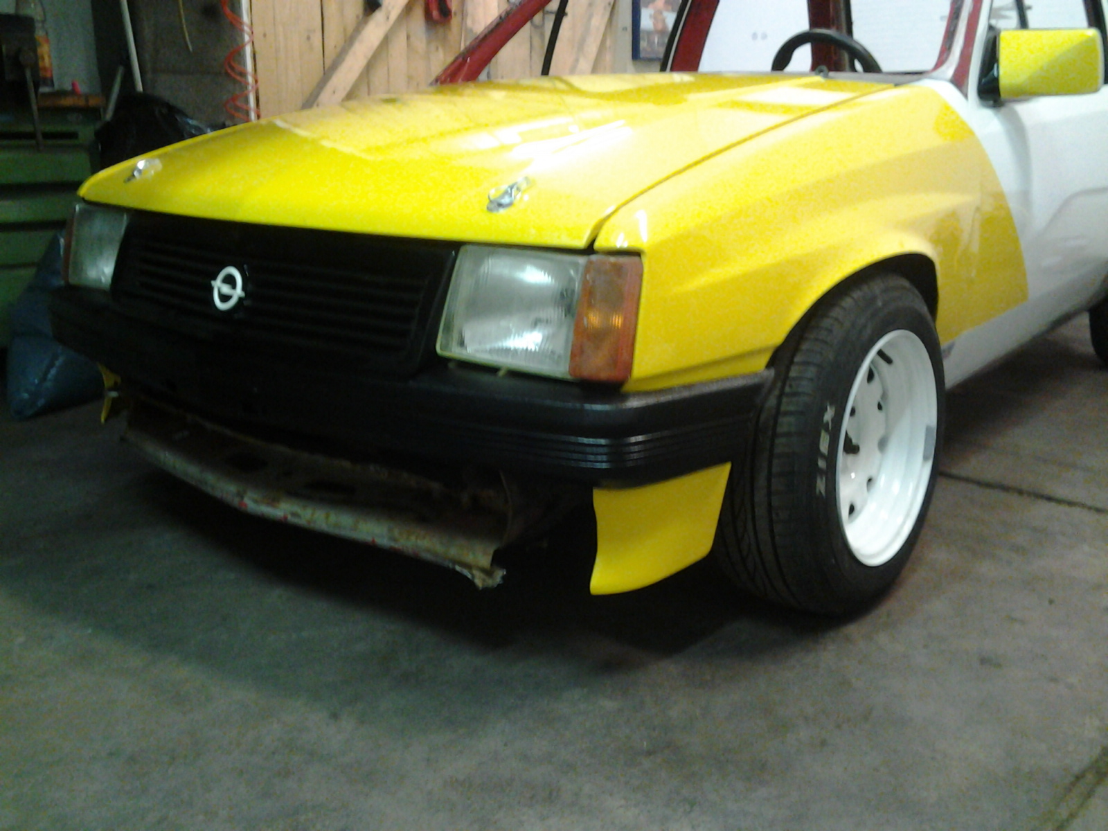

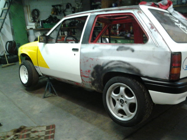

An für sich ein schönes Projekt was du da machst. Die Farbkombination find ich toll.
Das mit der Tür ist wirklich ärgerlich. Den gelben Streifen hätte ich zum Schluss lackiert, wenn die Türen drin hängen, dann hätte auch der Übergang zum Kotflügel besser gepasst. Und das man Karosserieteile vorher anpassen sollte, insbesondere Zubehörteile, das weiß man doch eigentlich... 8)

Das mit dem Türgriff war nicht ich,da hatte vorher schon einer versucht zu cleanen,aber Lack und Spachtel waren gerissen.Und als ich alles abgeschliffen hatte waren da nur 4 Schweißpunkte.Deshalb haben wir das gleich so weitergeführt,falls es sich doch verzieht.
Das mit dem anpassen ist schon ärgerlich,aber etwas Luft ist noch und dann passt das auch.Habe gestern nochmal kontrolliert.
Da die Türen an den Unterkannten sehr Rostig waren und ich das versiegeln musste,hab ichs gleich übertrieben und die fertig gestellt.

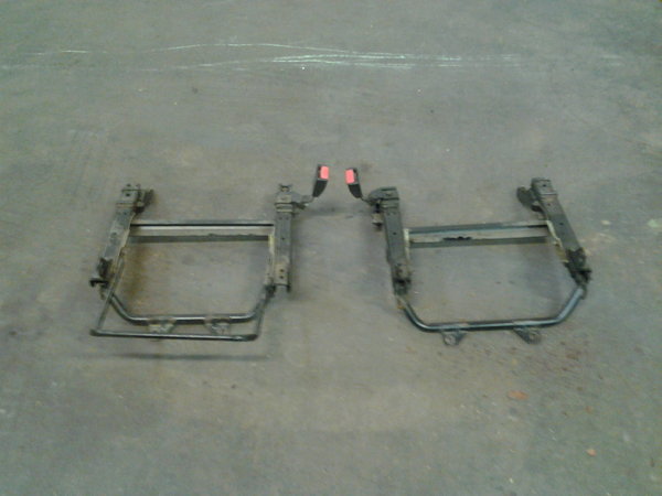

Und im Keller fand ich noch ein paar GSI Sitzschienen,falls jemand seine Sitze tieferlegen will,sage er bescheid.Ich brauch diese nicht mehr.

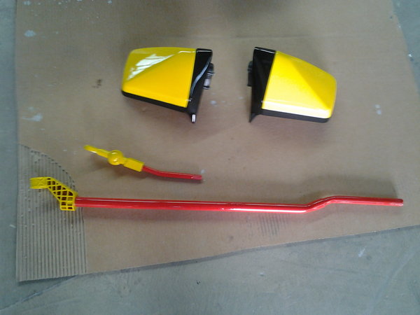

Hallo Hallo und zum verregneten abend.
Nach einem ordentlichen Hagelschauer und dem Glück das meine Fahrzeuge nicht betroffen waren,
hier mal eine gute nachricht.

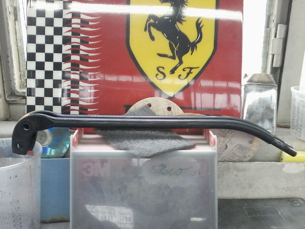

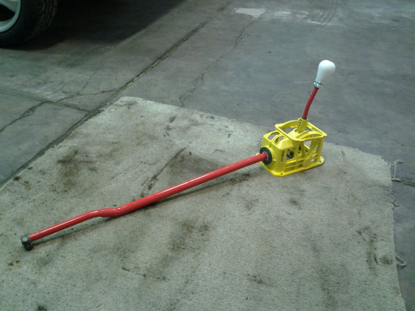

Mein Schaltgestänge ist nun fertig gelackt,ebenso die Spiegel.
Werde nun den rest der Woche damit verbringen die Bleche,für Kofferraum und Füßraum, einzupassen und einzusetzen.
Bilder folgen wohl erst am WE.
Bis dahin schöne Woche noch.

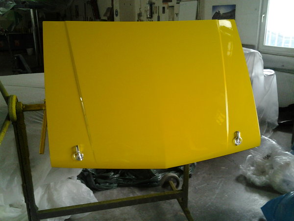

Und da bin ich schon wieder.Bleche sind soweit zurecht gedengelt und zugeschnitten.
Denke mal morgen werden sie eingesetzt.
Und natürlich musste wieder mal was schief laufen,Habe doch glatt vergessen bei der Haube die Löcher für die Haubensplinte zu Bohren.
Habe ich noch fix getan und dabei gleich noch paar Mini-Dellen entdeckt.
Hatte dann aber noch etwas Zeit und habe den Rest der Frontmaske entfern,mein Schaltgestänge mit Short Shift soweit zusammengesetzt und die Spiegel angebracht. Ich muss sagen,langsam ergibt das ein Bild.
Mfg Hardcorsa

Danke danke,
und zu später Stunde mal wieder ein kleines Update.

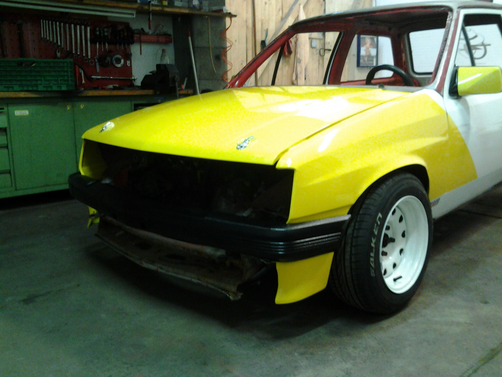

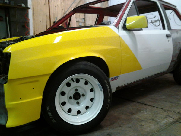

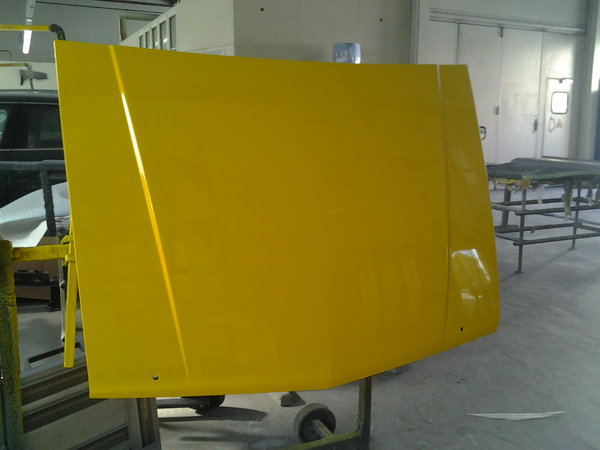

Haube ist angepasst und in Farbe gehüllt.Und da ich nicht abwarten kann und sehen wollte ob meine Idee auch Früchte trägt und zusammenpasst,habe ich dem kleinen mal die Front zusammengebaut.Naja,die Frontmaske fehlt noch,ist aber schon bestellt.
Habe mir auch gleich paar Querlenker vom B bestellt,sowie einen Satz Domstreben von Wiechers.Vorn oben,unten und hinten.
Aber was mir noch so aufgefallen ist,ich habe für die Fahrerseite keinen fensterheber. :wtf:
Der ist wohl beim umzug abhanden gekommen.
Habe mich auch zwecks dem Heck umentschieden.Da ich den Ausschnitt für den Endpott etwas zu Oval geschnitten hatte.
Habe aber noch ersatz da und begonnen mir eine neue zu machen,ohne Kennzeichenbeleuchtung.
Fotos folgen. :)

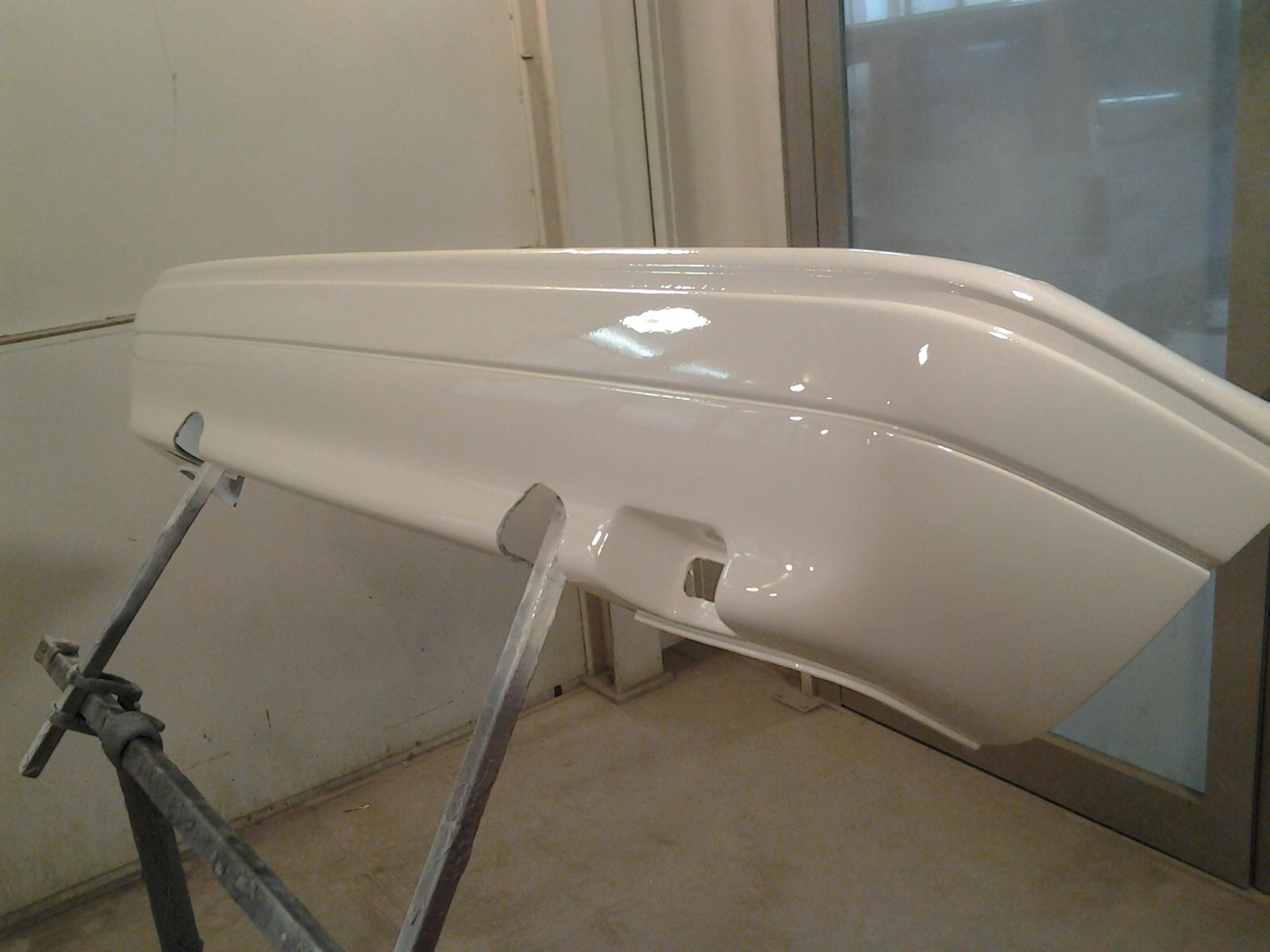

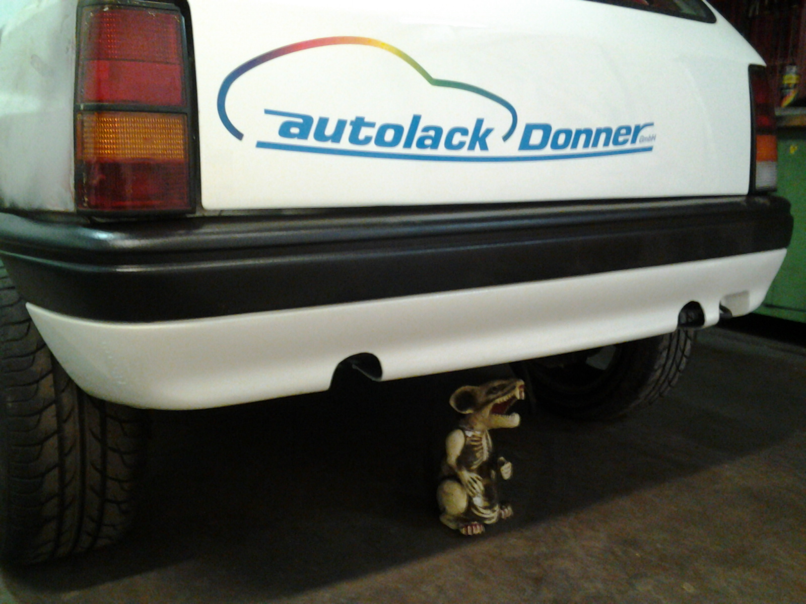

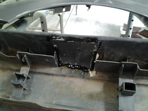

Nachdem ich nun alles was ich schon angebaut hatte wieder demontiert habe,damit es weiter gehen kann, habe ich mich gleich dazu entschlossen noch eie Heckstossstange anzufertigen,aber nun mit re.-li. Anlagenöffnung und ohne KZB. Habe diese mit einem Stück Rest,welchen ich abschneiden musste,verklebt und mit Kunststoffkleber der allerfeinsten Sorte aufgefüllt. sieht garne so schlecht aus.
Füller und Farbe drauf,fertig.
Habe mir dann noch den Halter genommen und gleich noch entrostet und in 4in1 Lack gehüllt.Ich muss sagen,das Zeug von Förch ist mal geil. Rostschutz,Grund,Lack und versiegelung in einem. TOP.
Und gleich mal noch ne Frage. Stoßstange mit re-li. öffnung oder mittig??
Zur not habe ich noch eine rumliegen und mach noch eine.
Mfg Hardcorsa

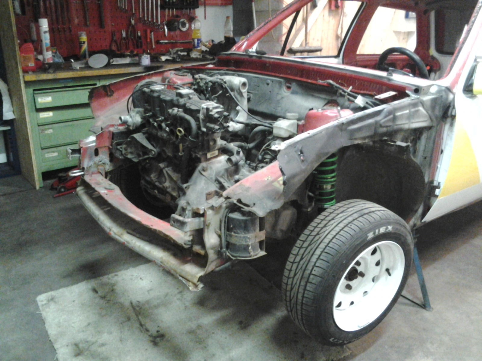

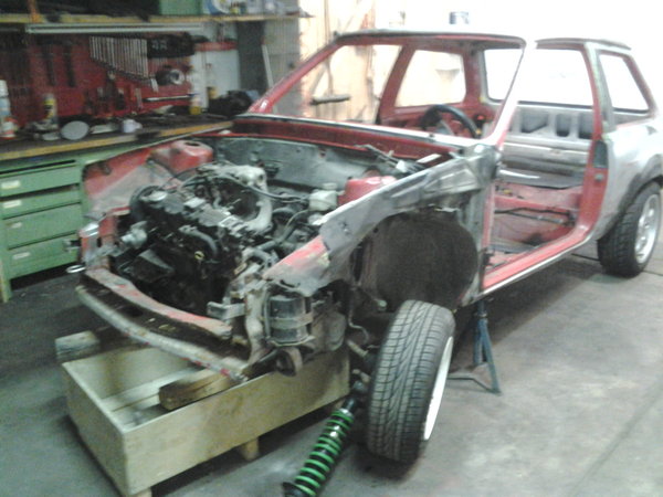

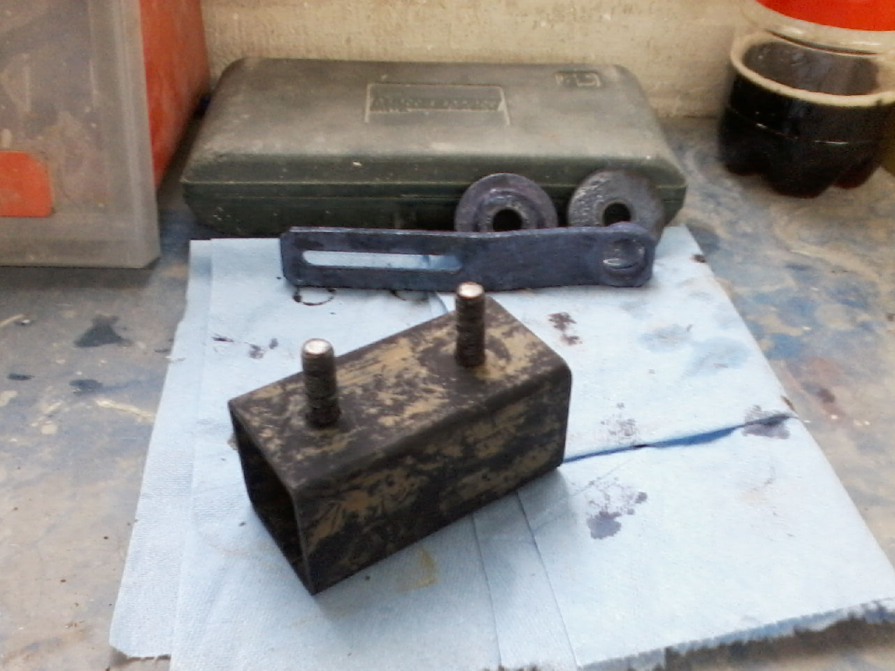

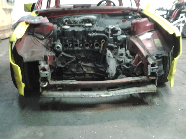

Ach,bevor ichs vergess,----->Ich hab gerammelt wie ne Sau,da kein Motorkran vorh. :)

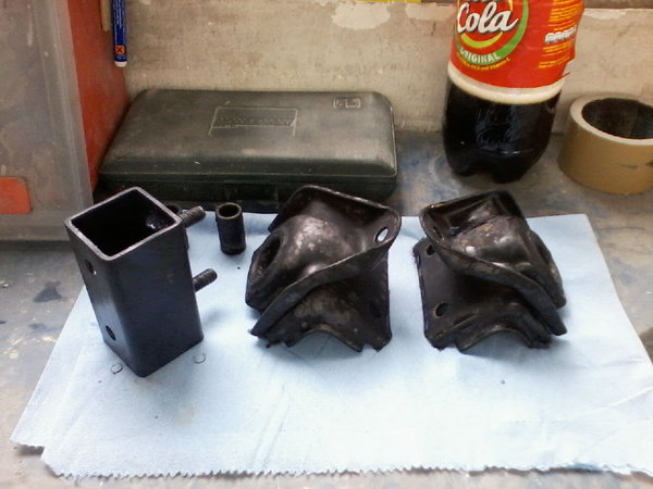

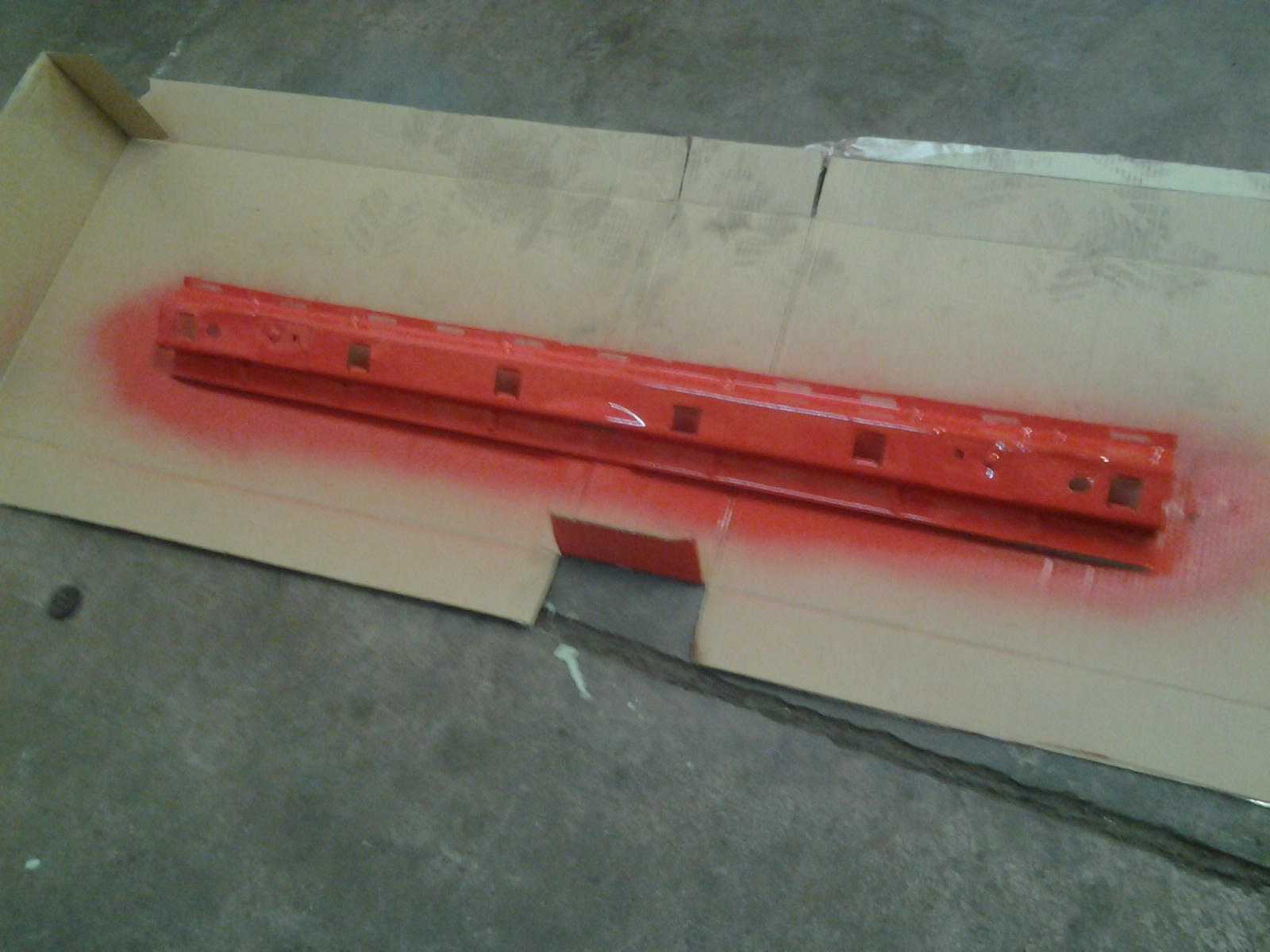

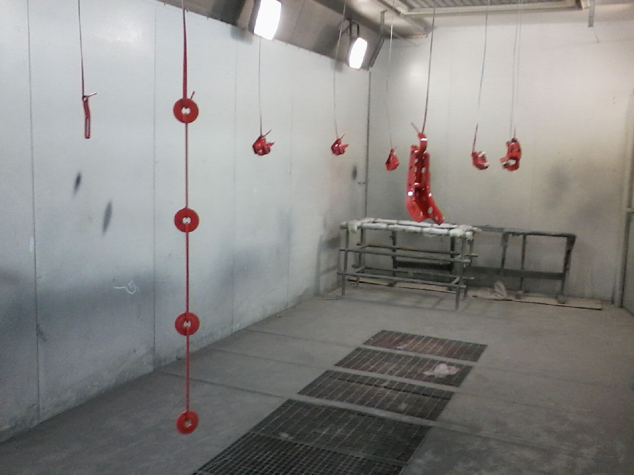

Motor ist draußen,alle Motorlager,Halter und was man noch so retten konnte habe ich in Kaltentlacker eingelegt und anschliesend mit Rostumwandler "geflutet".
Jetzt heist es erstmal warten und hoffen das nix wieder kommt.An den Gussteilen war schon Moos gewachsen.
Ich hätte mich eben schon viel früher um den kleinen kümmern müssen. Auf jeden Fall gehts jetzt am Wochenende wieder scharf, der Innenraum wird entkernt,grundiert und gelackt.
Aber mehr dazu am Wochenende.
Hier nun noch ein paar Bilder von den Lagern und Stabis,und Haltern,und,und, und vom schönen (hässlichen) Motorausbau,ich hab den "fallen lassen" und dann die Karosse drüber gehoben. :schock:
Mfg Hardcorsa

Lager---Halter----etc.

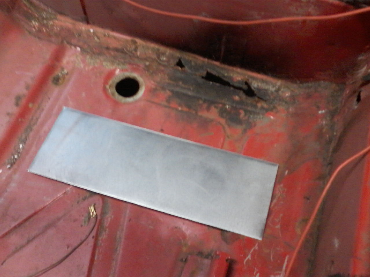

und ein Blech,welches noch eingesetzt werden muss. :-(

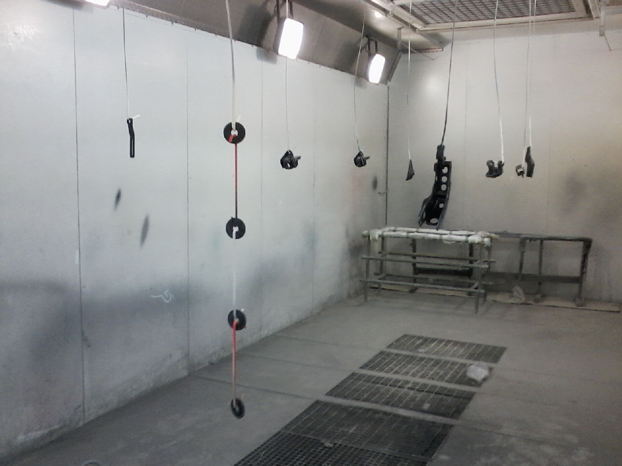

Lager und Halter sind nochmals konserviert und gelackt.

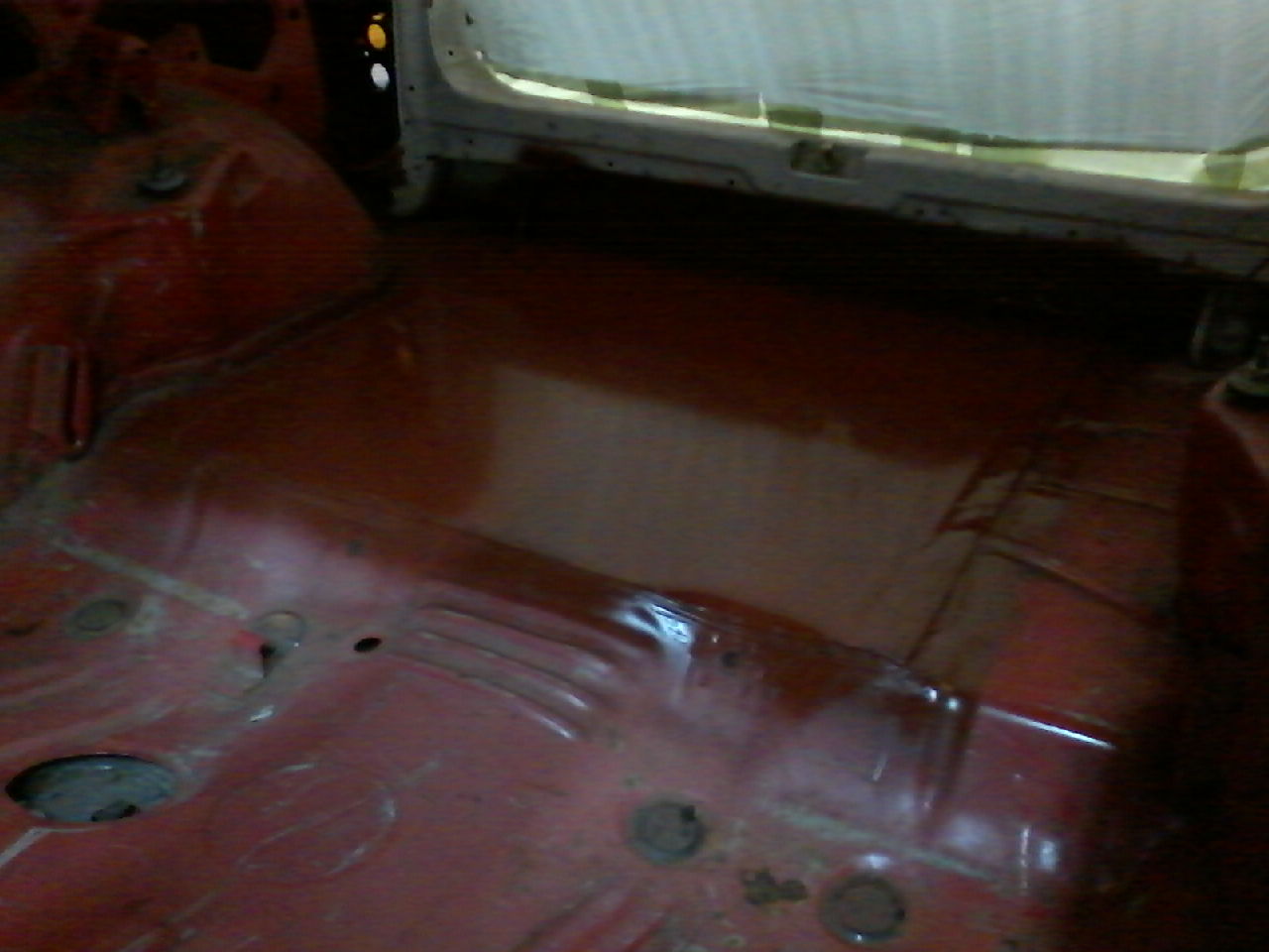

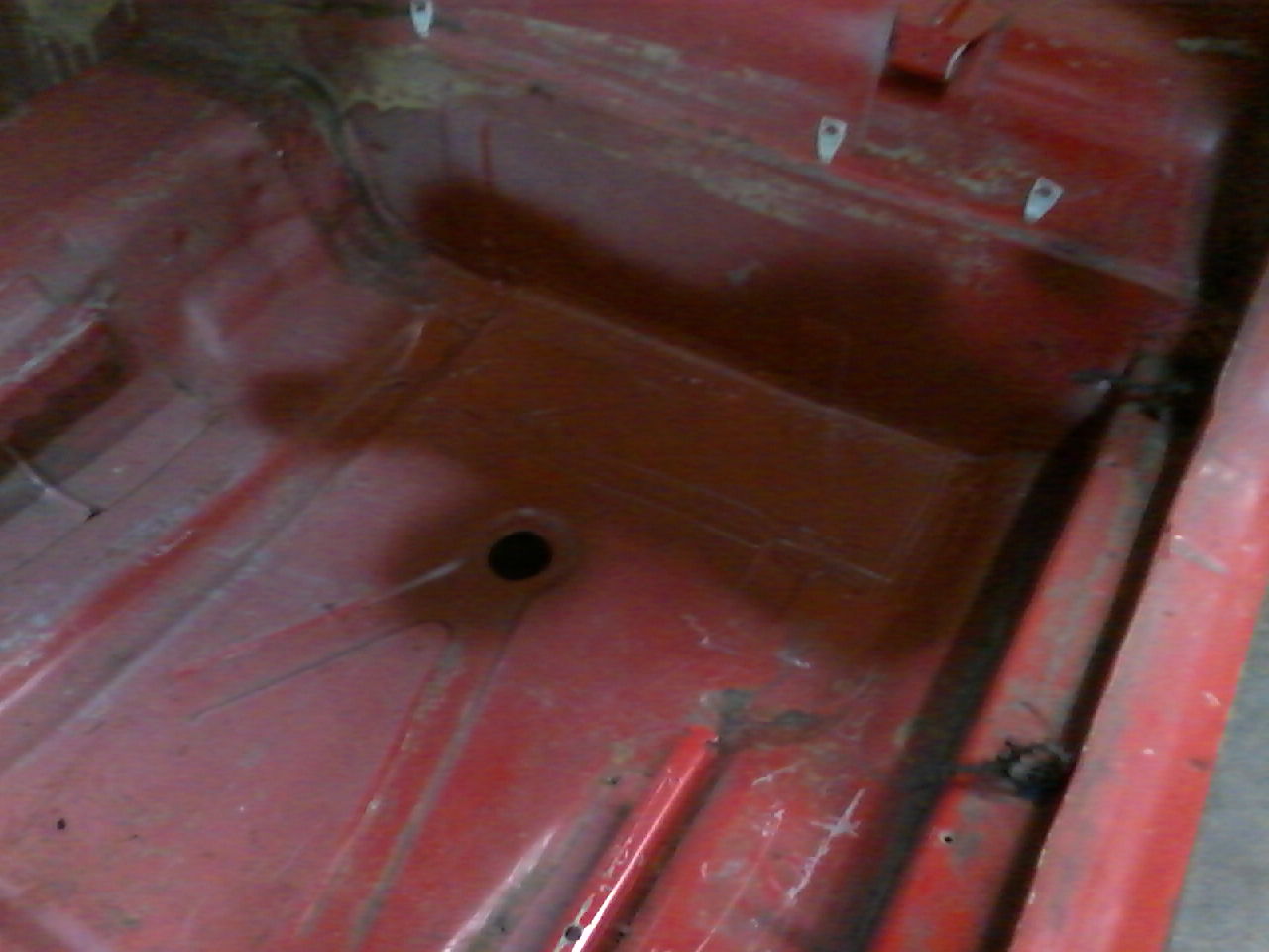

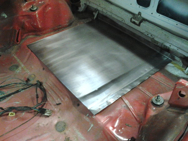

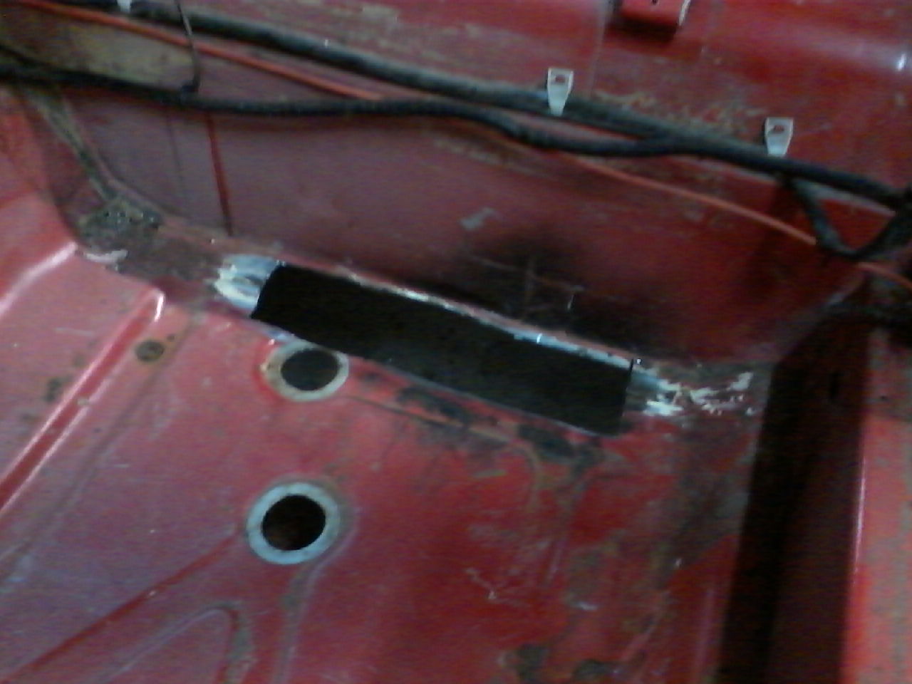

Innenraum wird langsam.Das alte stück Blech hinter dem Fahrersitz entfernt,dann das neue und das Blech der ehem. Reserveradmulde eingesetzt..
Habe diese aber geklebt,weil ich seit neuesten gegen das schweisen bin.Zumindest im Innenraum.
Das Klebezeug,mit dem wir auf Arbeit die Seitenwände von BMW und ähnlichen einkleben ist schon was feines.UND HÄLT MEGA.
Kann ich nur empfehlen.
Habe die Bleche auch gleich abgedichtet und mit Rostgrund grundiert,was sonst.
Anfangen mit einkleben konnt ich auch,aber dann rief die Familie und ich musste unterbrechen. :(
