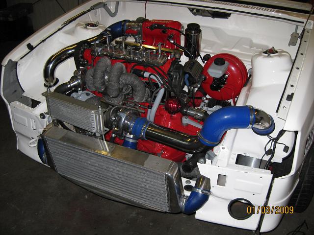

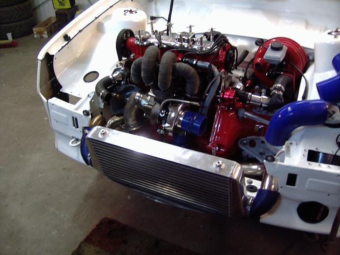

Und ich hab angerufen und er meinte:
Schlossträger und so kannst alles verschrauben wie du willst, weil das keine tragenden Teile sind. Wichtig ist nur, dass du den Träger unten an dem die Querlenker befestigt sind verschweißt lässt.
Auf diese Aussage hinweg hab ich natürlich weiter recherchiert und auch nen paar Bilder von Corsa1985 bekommen auf denen man sieht wie das dann aussieht:
Re: "Frontmaske" Kostenpunkt?
Da muss ich dem Prüfer wiedersprechen, jedes eingeschweißte Teil ist auch ein tragendes Teil, daher kommt ja auch der Begriff selbsttragende Karosse, ich möchte keinen Frontschaden mit einem Wagen haben wo dann die Frontmaske nicht ordnungsgemäß fest ist.
