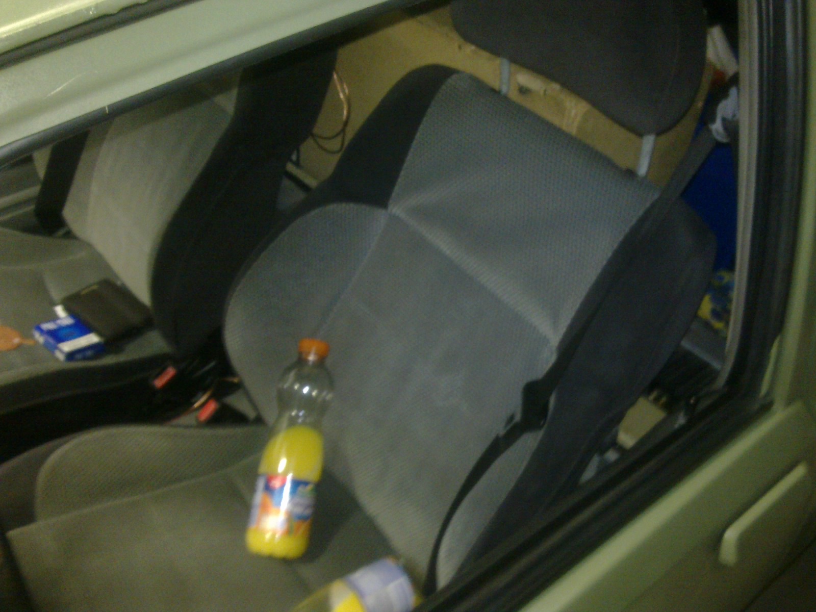

- Corsa A CC
- Beiträge: 320
- Registriert: 18.12.2008, 22:06
- Fahrzeug: Corsa A TR
- Wohnort: Lehelitz OT Krostitz
Re: Sitzkonsole selber bauen ! !
hab jetzt welche drin die angeblich vom Cali sein sollen, einziges problem bin auf keine schöne lösung gekommen mit den sitzkonsolen also hab ich mir die nur umgezogen und die 2 stücken rundstahl für den seitenhalt auf meine alten sitzkonsolen aufgeschweißt. das umziehen und das aufschweißen geht wunderbar. wenn mal einer noch ne andere lösung gefunden hat mit den sitzkonsolen das ich die versteller mitnutzen kann kann mir ja mal schreiben.

- Corsa A CC
- Beiträge: 320
genau die meine ich, habe sie nur auf die originalen konsolen umgezugen und die 2 rundstähle für den seitenhalt bearbeitet.

- Makrochip
- Ölstandprüfer
- Beiträge: 58
- Registriert: 06.02.2005, 20:52
- Fahrzeug: Corsa A 1.2i LPG
- Wohnort: 74722 Buchen
Super danke Dir! Das sind BTW definitiv Calibra Sitze.... Wie schauts bei Dir mitm Platz in Richtung Türpappe aus? vom Gefühl her kommen mir die Cali-Sitze deutlich breiter als die Corsa-Orginal-Sofas vor....
Mir wars wichtig zu wissen das es geht, da das ein Low-Budget-Prokelt ist und wird will ich nicht Sitze kaufen um dann fest zu stellen das sie dann doch nicht passen....
Ich weis ja nicht wie groß Du bist aber ich finde man sitzt im A-Corsa schon recht hoch, wenn Du den Mechanismus irgendwie an die Konsolen funktionierend hinbekommen solltest, wird sich die maximale Sitztiefe auf jeden Fall verringern... ausserdem ist das schon ne heikle Sache... ich glaube nicht das der TÜV das gern sieht wenn man da sich selber was zusammenbraten tut..... ich denke das es schon bei dem hier besprochenen Umbau Probleme beim TÜV geben kann, deswegen werd ich auch massig Bilder dann machen, um dem TÜVi gleich den Wind aus den Segeln nehmen zu können, wenn der wegen der nicht "orignalen" Sitze rumknöhlt
