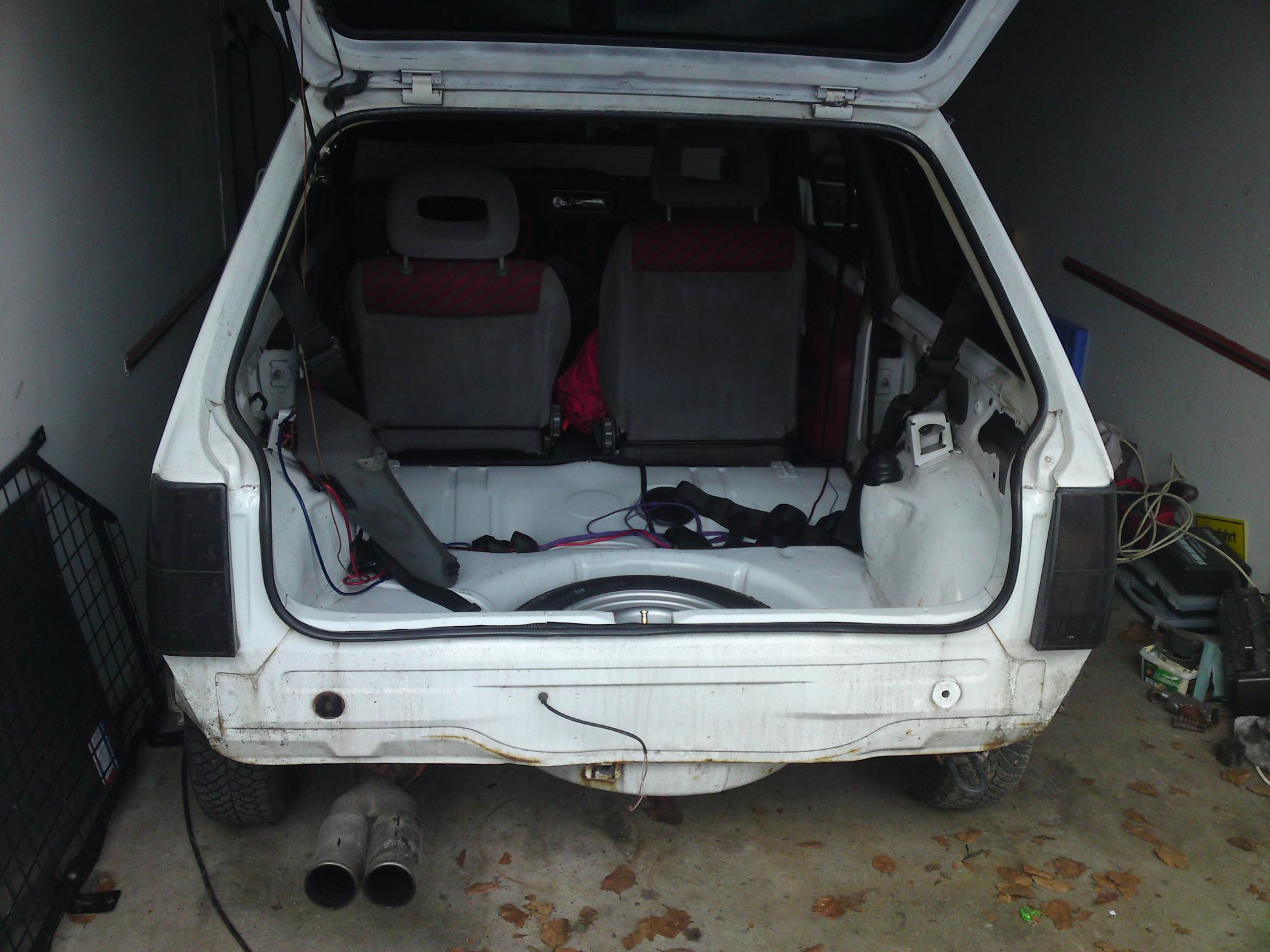

ach so, nächstes projekt was die tage rein kommt :)

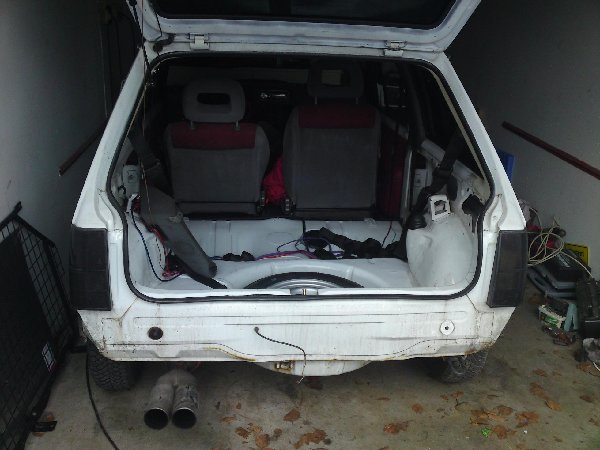

noch mal ne meinung zum auspuff!
nen rundes 50 endrohr schön schräg nach oben duch die org. stoßstangenöffnung so wie bei ner gruppe a anlage ! Hab ich bei mir auch so gemacht sicht ganz gut aus mal was anderes nen 100 würd ich für viel zu prollig halten soll doch kein japan tuning werden, oder?

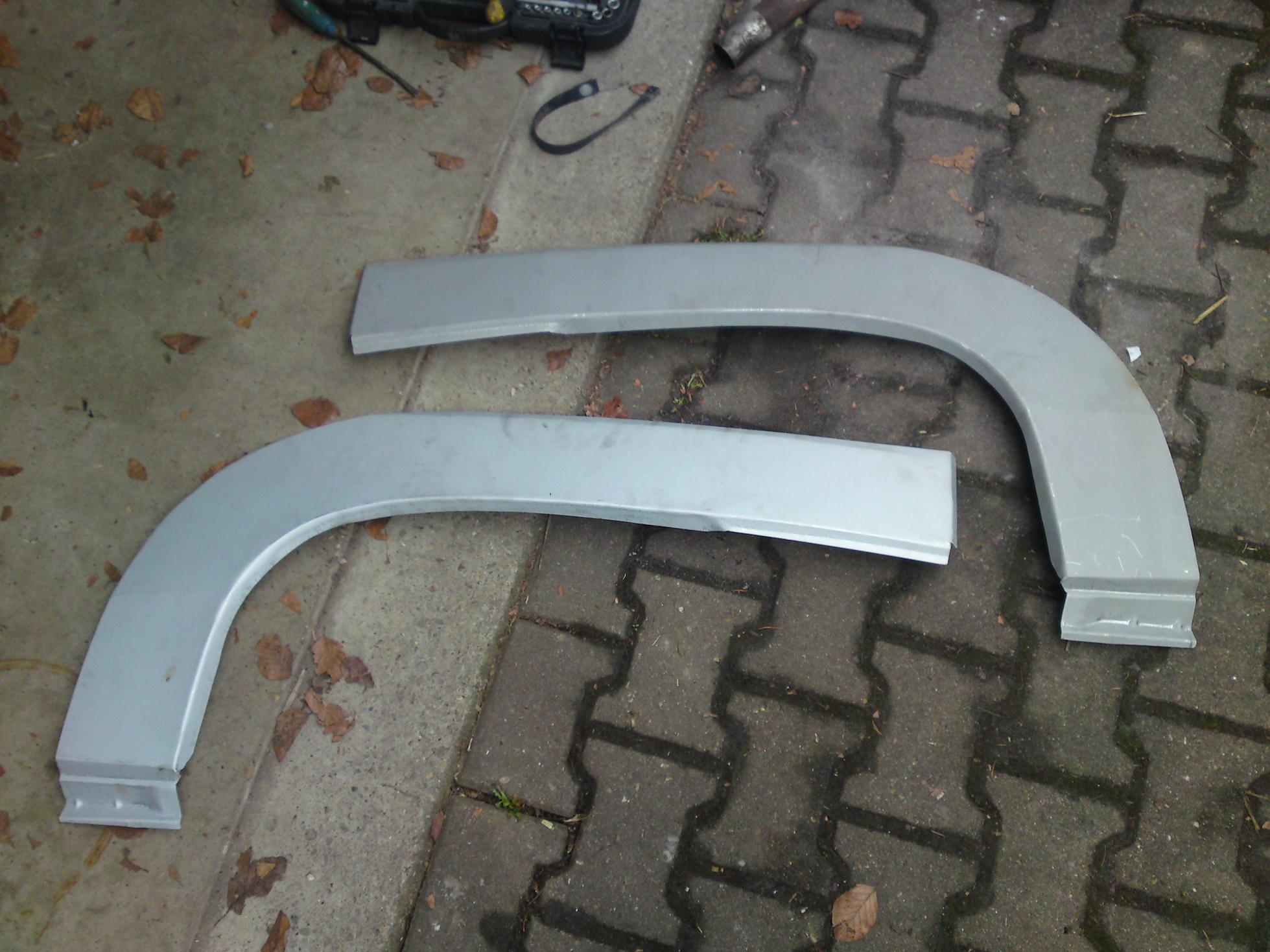

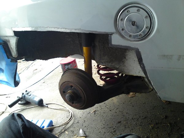

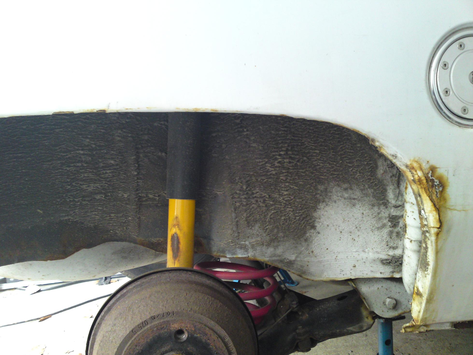

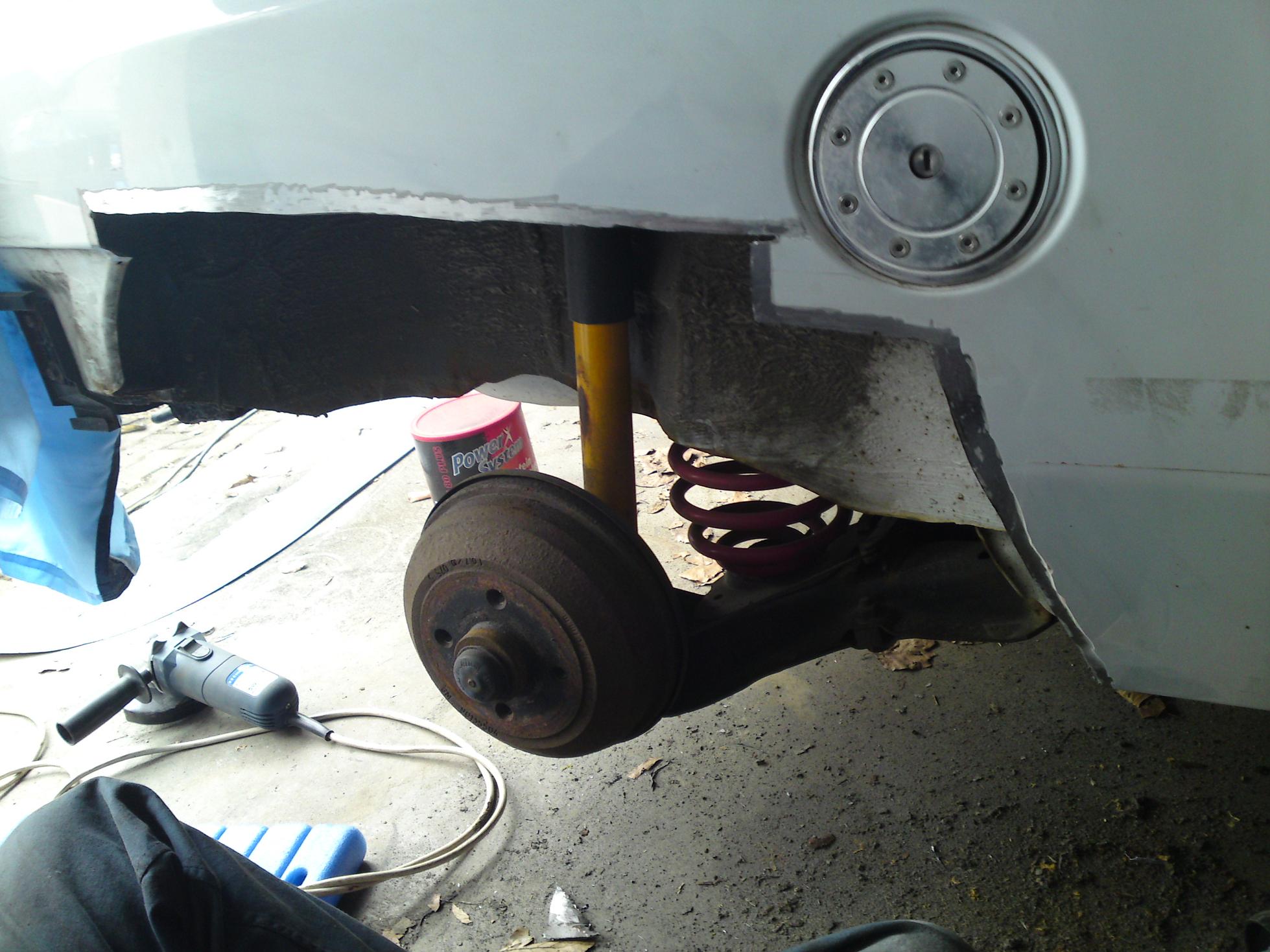

So, nun geht es mal nicht um meinen Corsa. Am We habe ich mal begonnen bei meiner Freundin ihrem die Radläufe zu wechseln. Es ist keine Meisterleistung aber denoch habe ich es hinbekommen:)
Vorbereitung
Die neuen Radläufe

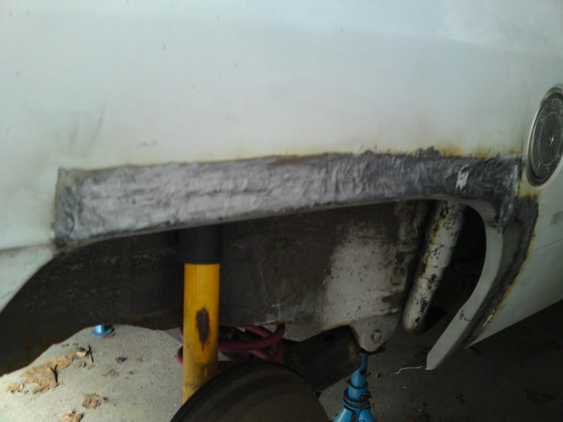

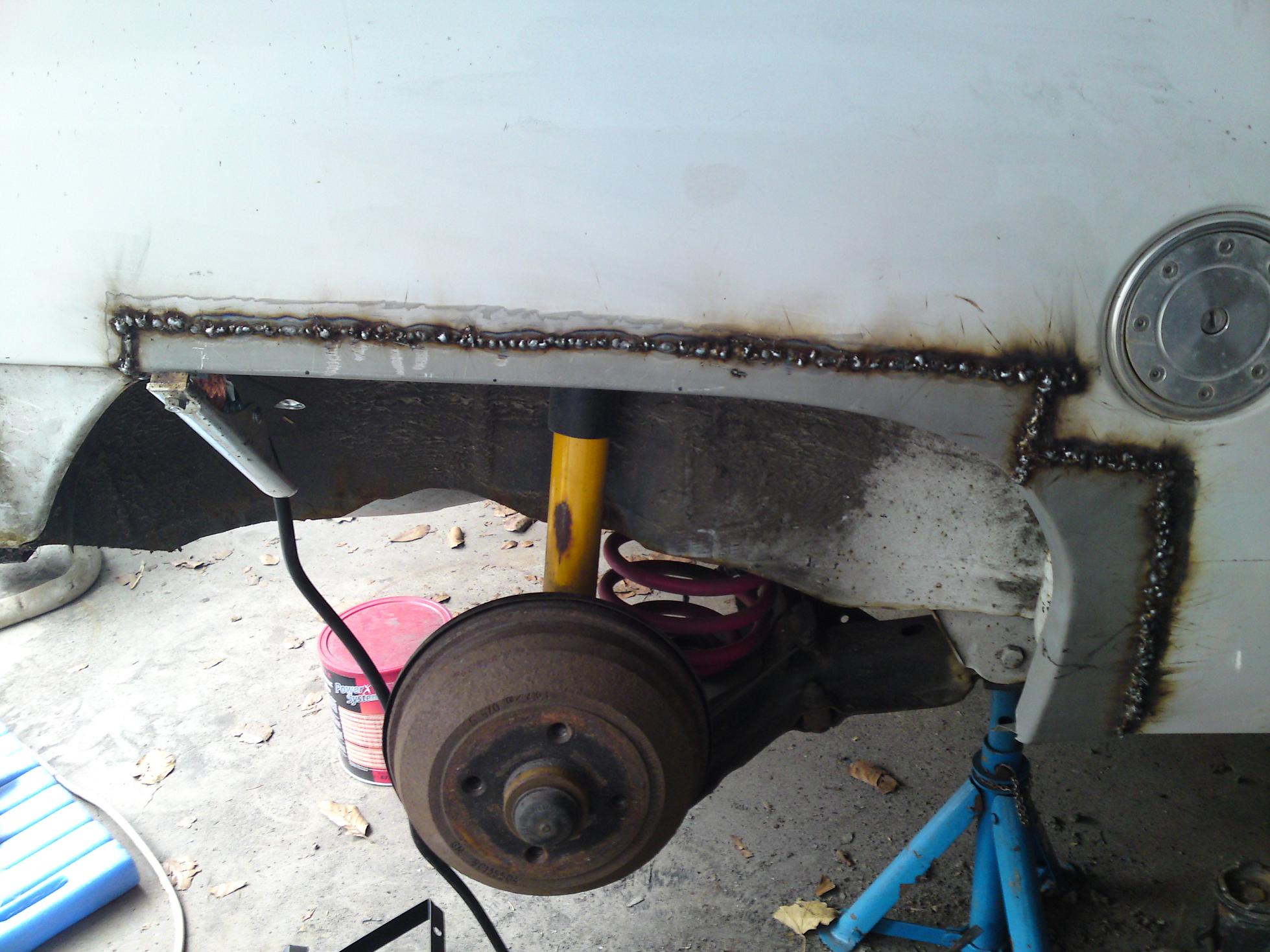

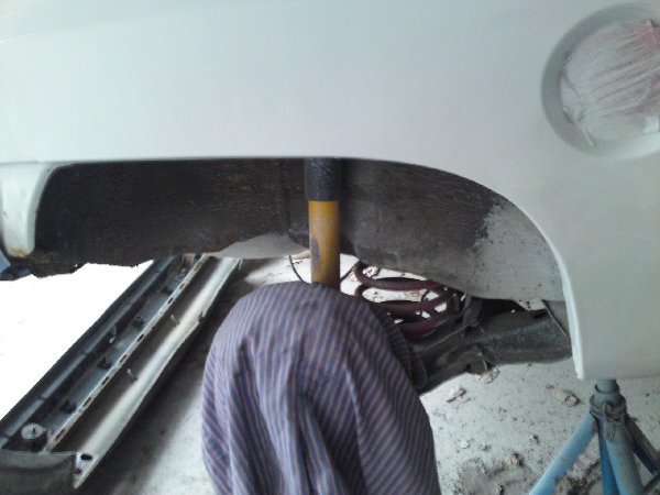

Nicht schön aber selten :)
Vorverzinnen

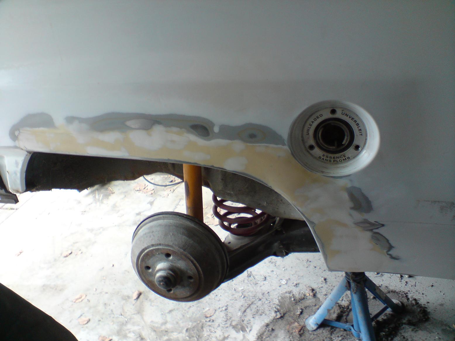

So dann noch fein verzinnt, und angefangen mit Spachteln. Bilder folgen.
Hoffe ich finde dann auch bald Zeit für die andere Seite :)

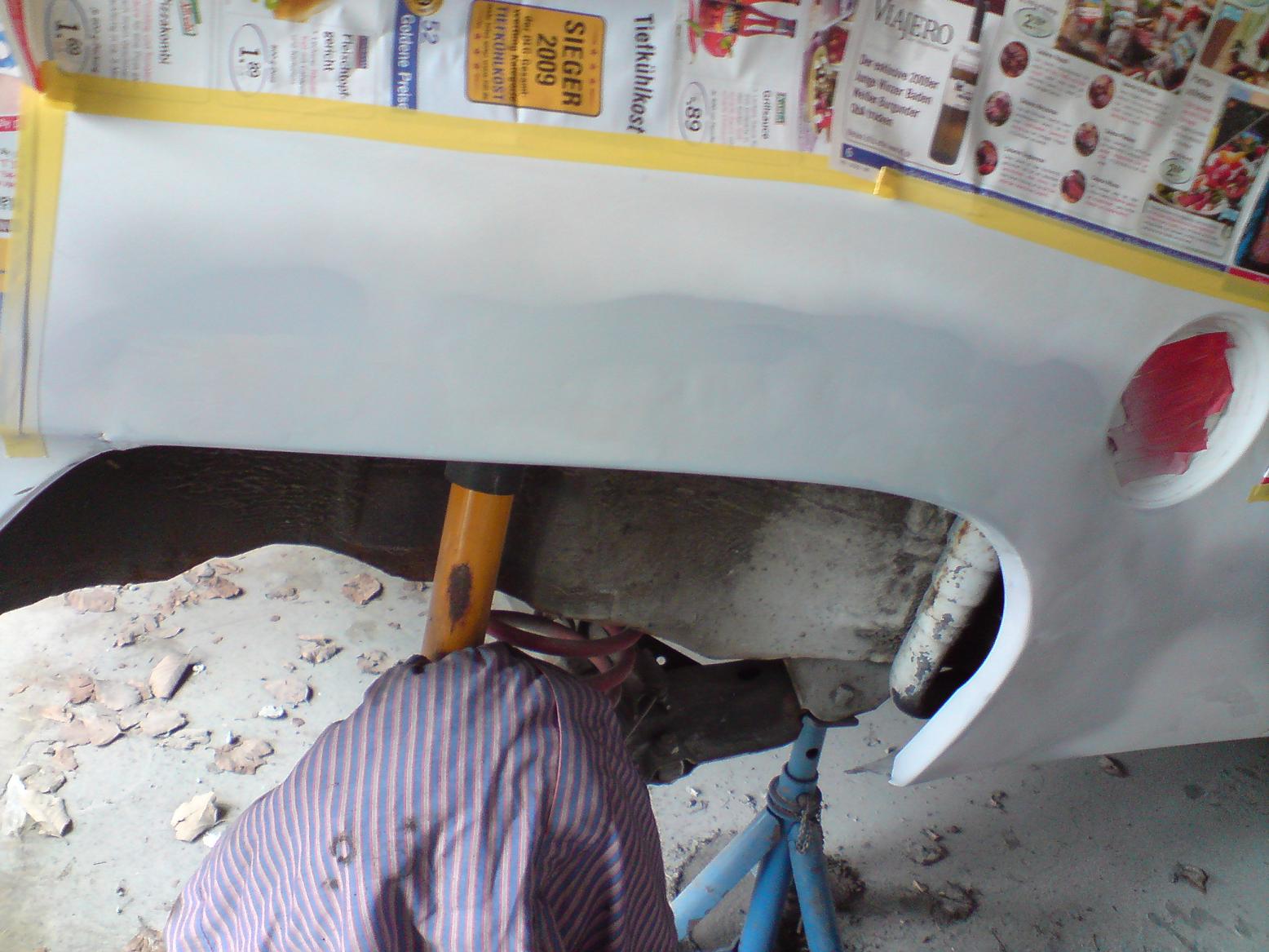

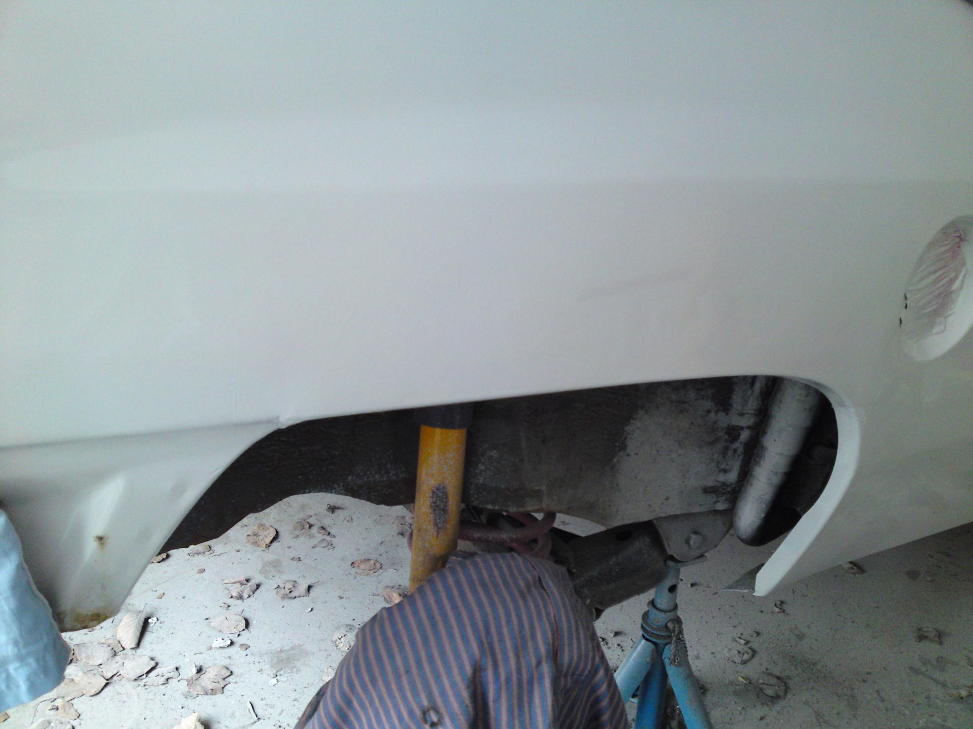

So nun ist er verspachtelt, grundiert und lackiert :)

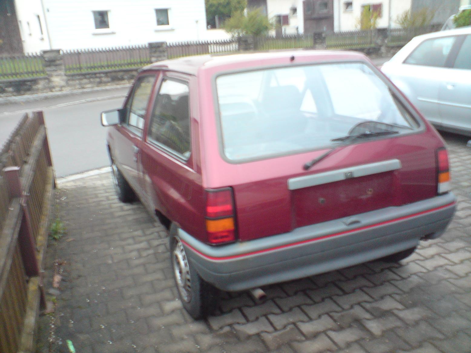

hallo,
der flati hat sich heut was neues gekauft zum ausschlachten :)
http://cgi.ebay.de/ws/eBayISAPI.dll?Vie ... K:MEWAX:IT
hole ich heut um 18 uhr ab :)

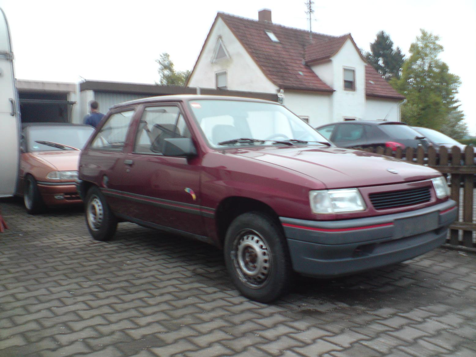

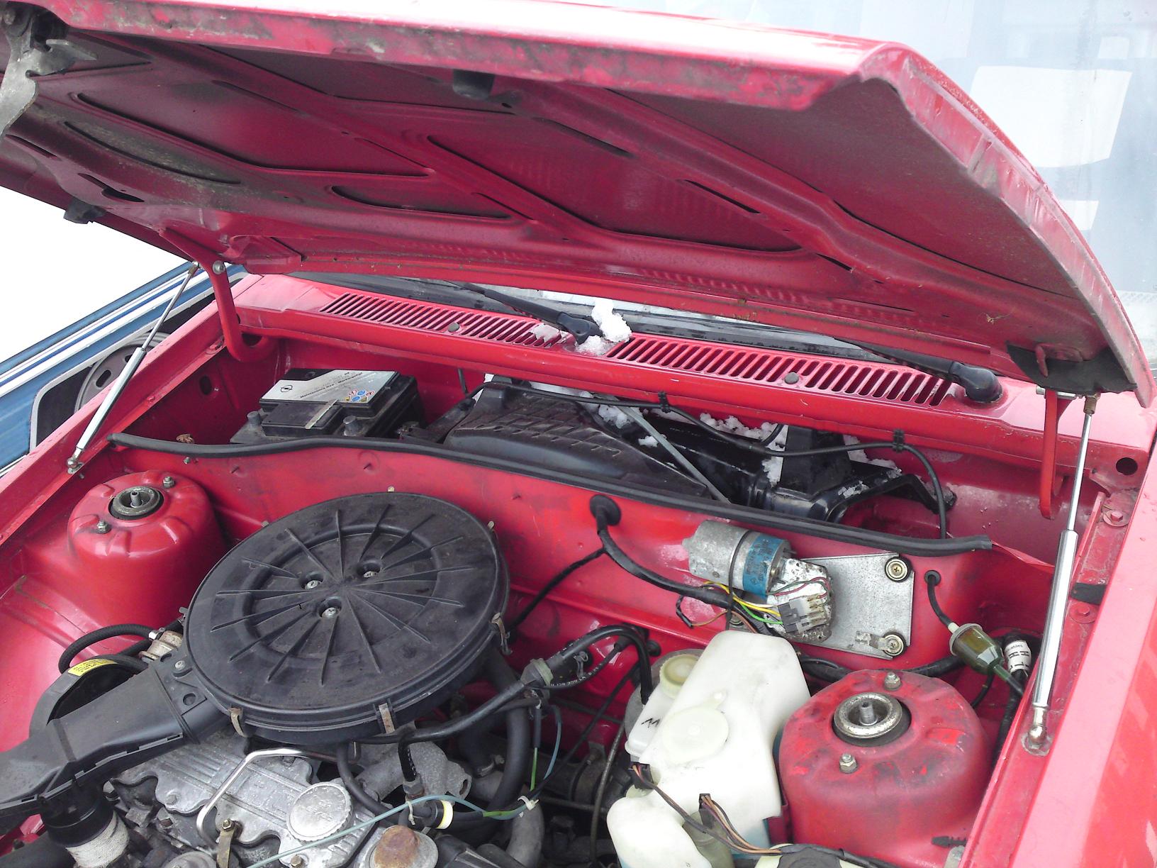

so da steht das neue objekt der begierde nun in der einfahrt, und schon ist sich die freundin nicht sicher ob wir ihn schlachten sollen um die teile an ihrem und meinem corsa zu verbauen oder ob wir ihn doch wieder fit machen :)

wie ist denn der zustand, war auch erst überlegen ob ich den ersteiger lach :mrgreen:
Flati
Beiträge: 261
Re: Auf gehts :)
Beitrag von Flati »
echt ja :)
zustand geht eigentlich
also die schweller sind zwar durch und die bremsen müsste man machen so wie es beschrieben war
aber sonst fährt der sich richtig gut
ok motor ölt etwas und die radläufe müsste man machen aber sie sind noch nicht durch
kann net klagen.
