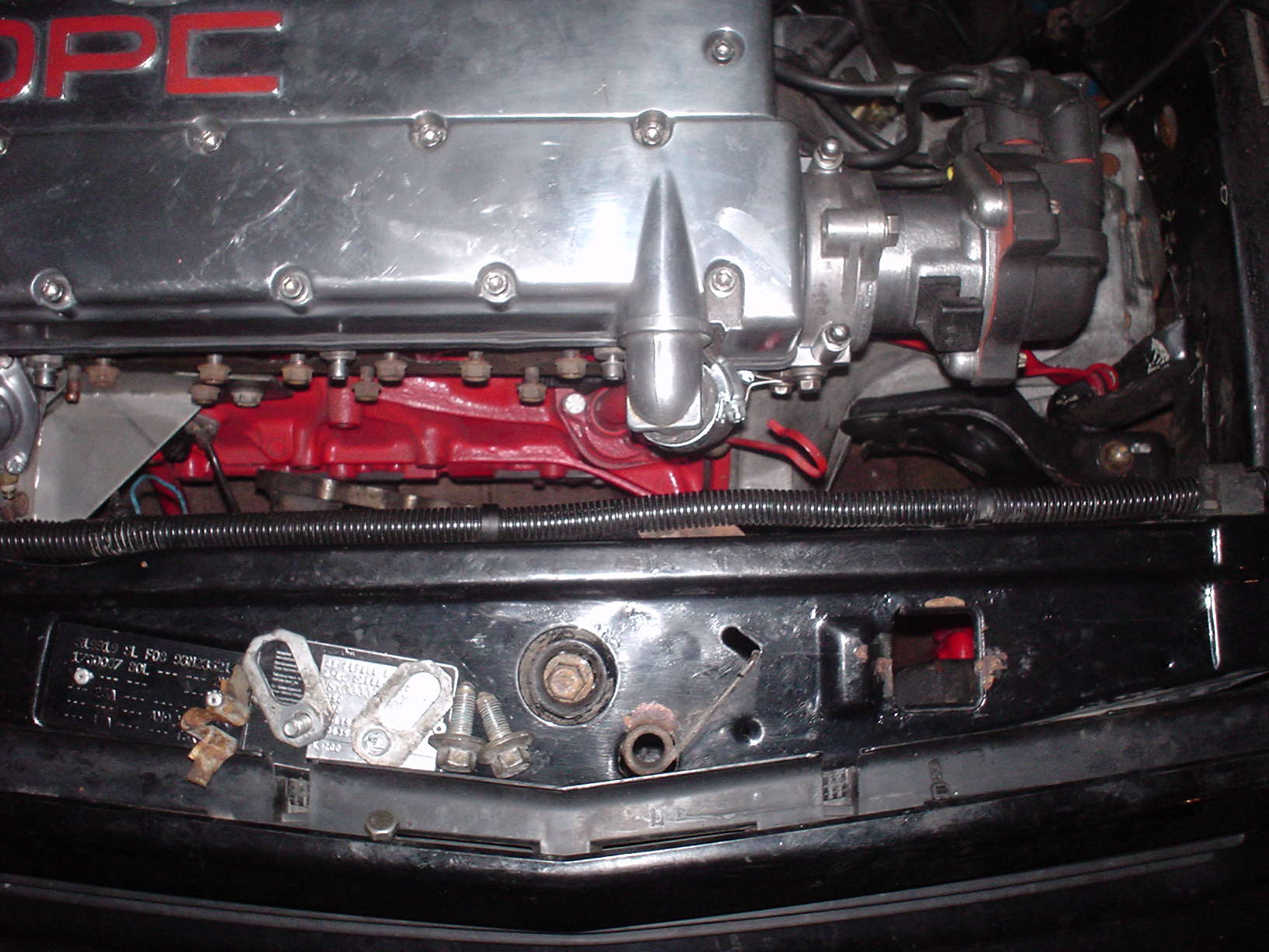

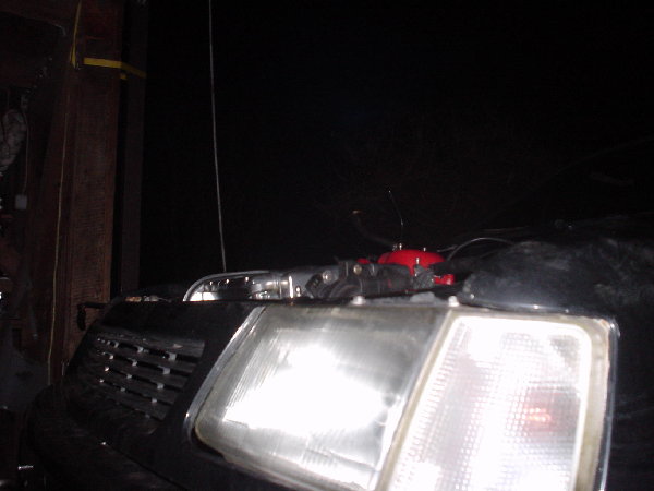

Ich würde den kühler oben noch ein wenig nach vorn versetzen,dann haste hinterher mehr platz für den einbau des krümmers ,da ist immer recht wenig platz.Ich hab auch so noch ein paar kleinigkeiten an den motorhaltern bzw den halterungen der karosse geändert.Bilder dazu gibts in meiner gallerie.

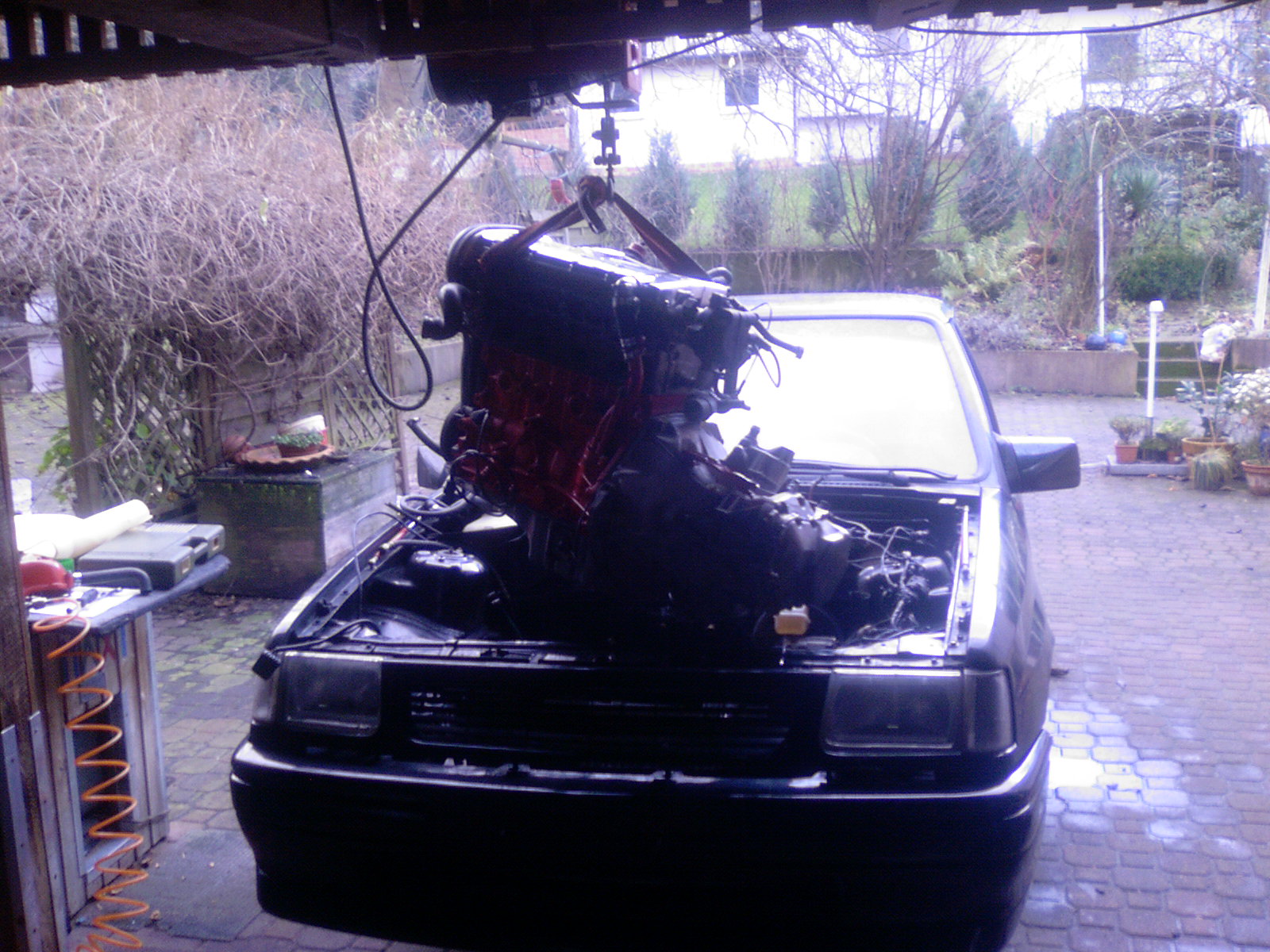

Beitrag von CorsaGSi »

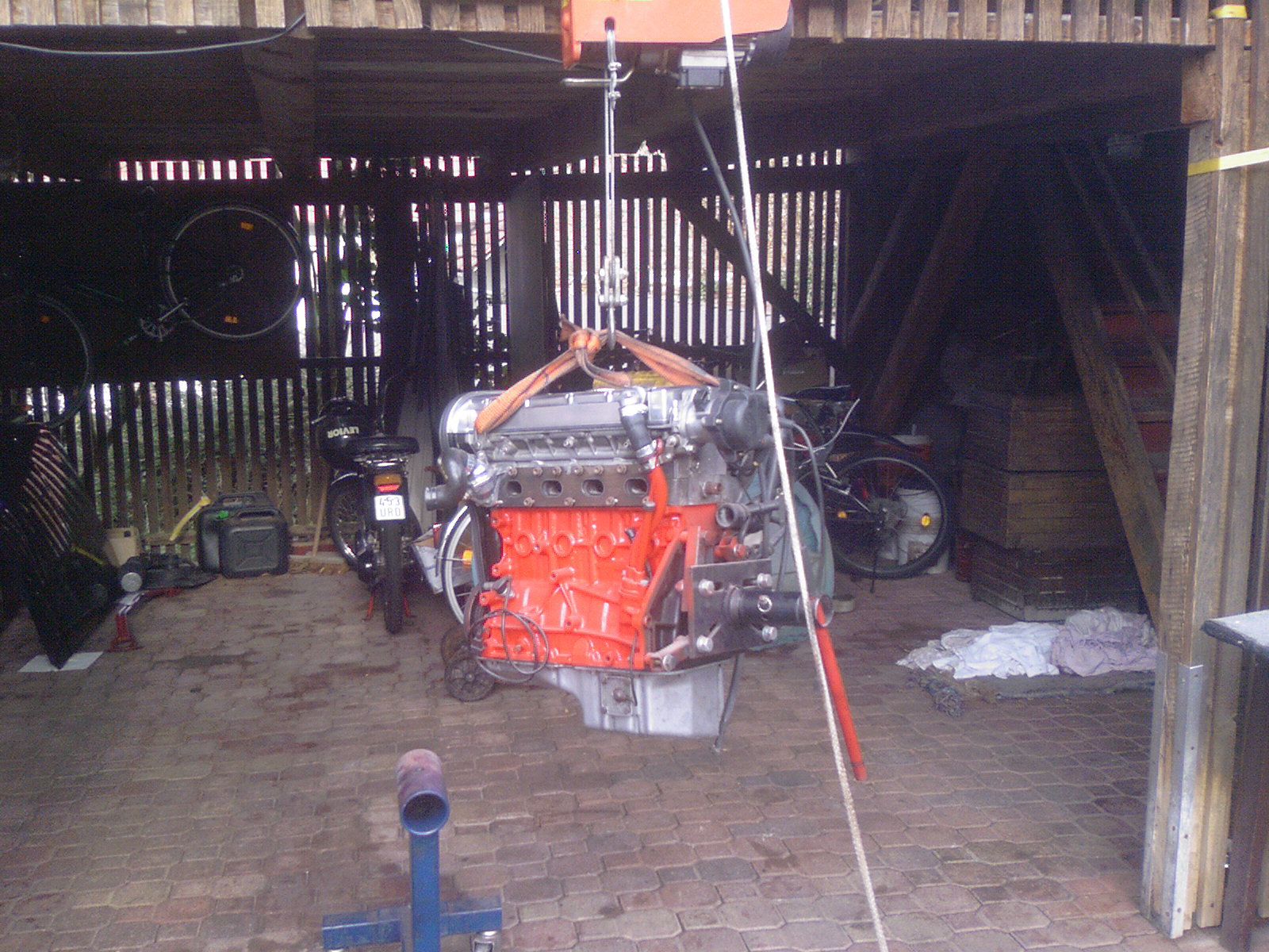

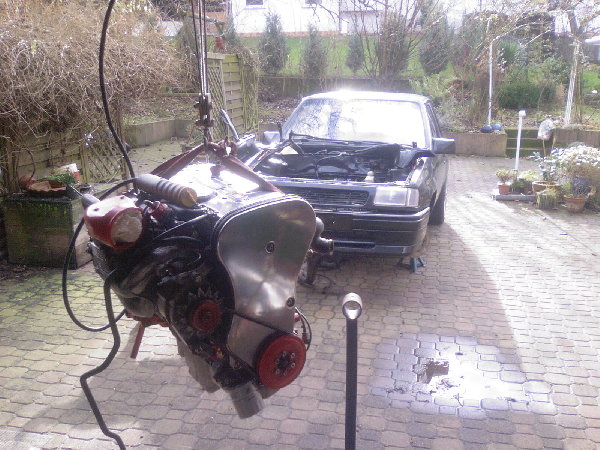

Heute war dann endlich mal Hochzeit von A-CC Karosse und C20XE Motor :mrgreen:
Hatte eigentlich Bedenken dass der Motor zu tief hängen könnte, wegen Stabis, Zugstreben etc. aber obwohl ich ihn an allen Haltern so tief wie möglich festgeschraubt habe is er meiner meinung nach ziemlich hoch - kann mich aber auch täuschen weils einfach so ein riesen Motor im Vergleich zu Serie ist :wink:

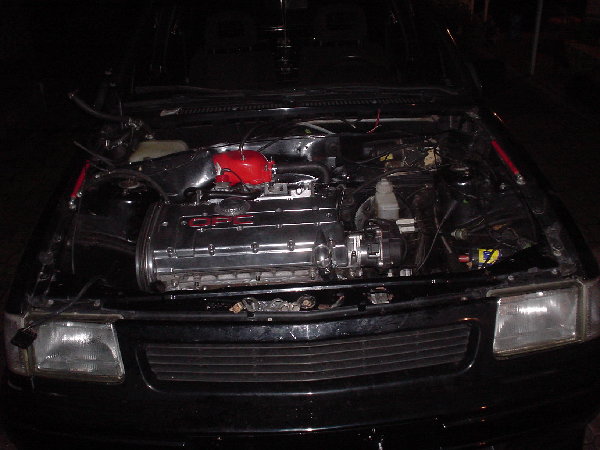

nochmal paar Bilder kurz vorm Einbau

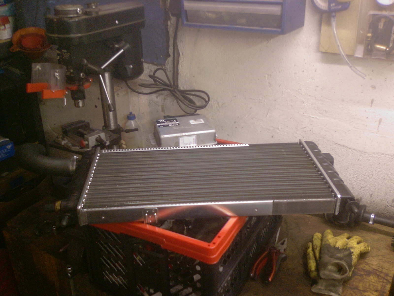

u.a. der neue Wasserkühler :wink:

Re: Ventilschaftdichtungen am C20XE wechseln

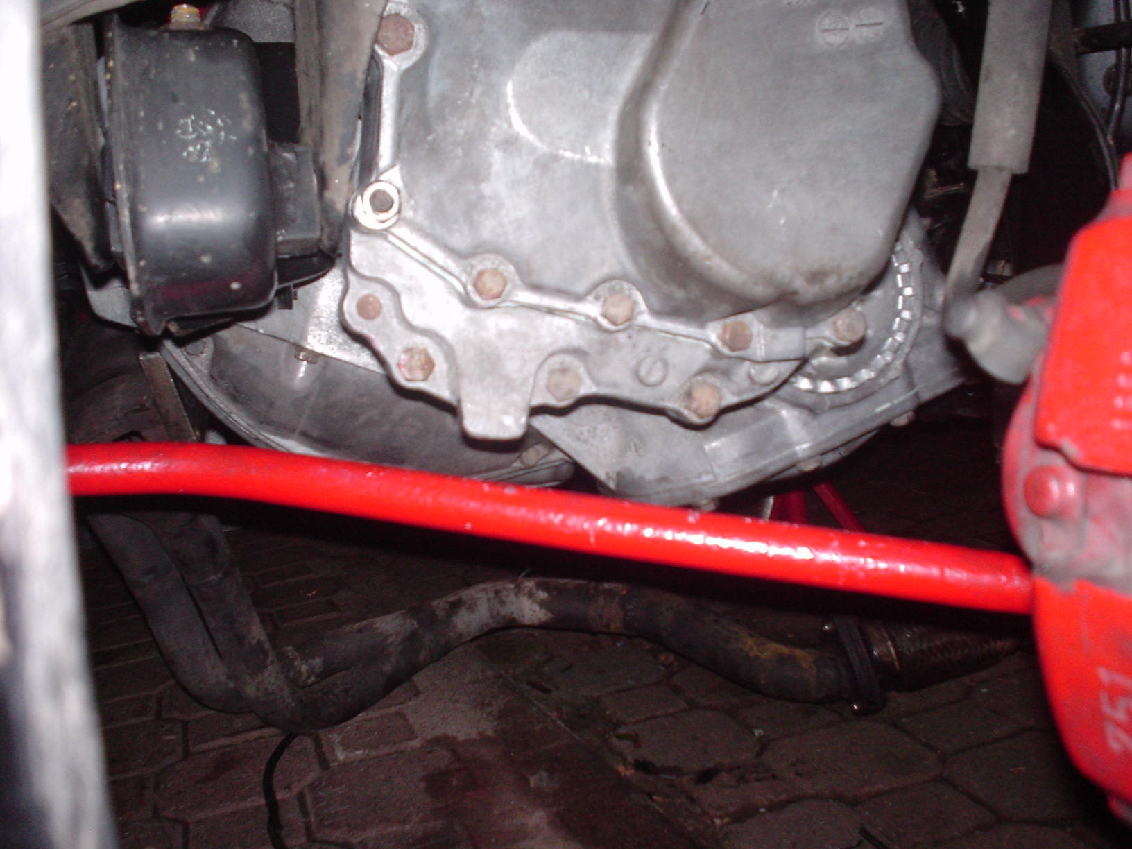

Die Nase vom Getriebe auf dem allerersten Foto muß unbedingt ab, die macht dir sonst deine Zugstrebe alle :schiel:
Hmm, das sind beinahe 3cm die das Getriebe bis zur Zugstrebe an Platz hat, kann mir so wie's momentan ist gar nicht vorstellen dass da was anschlagen soll - aber ich werd mir das alles nochmals überlegen. Bis zum Samstag sollte dann alles Grobe gemacht sein und der Motor laufen 8)
Bei mir ist das Teil, obwohl es ab war, noch immer draufgeknallt :wink:
Hab eben nochmal nachgeschaut, du hast Recht...Finger passt noch durch, aber das is mir doch etwas zu knapp - wird morgen noch gekürzt :wink:
