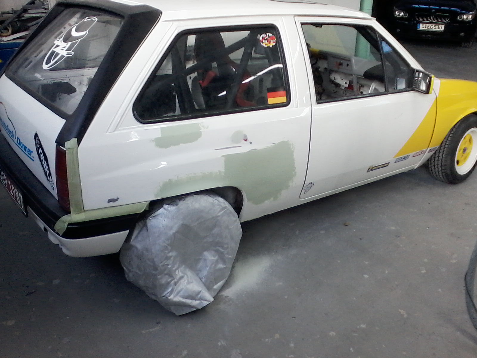

Habe angefangen den gecleanten Tankdeckel und die letzten Wellen zu beseitigen mittels Spachtel.
Jedoch musste ich bei den unseren TOP Lichtverhältnissen feststellen,das die Seitenwand ja mal sowas von Krumm ist--->
(Dellen und auch Beulen) .... :cry: .... das ich eig. noch Spritzspachteln müsste. Aber ich werde diese jetzt soweit erstmal
herrichten,so das man kaum noch was sieht.
Die andere Seite sieht zum Glück besser aus,nicht perfekt,aber besser.

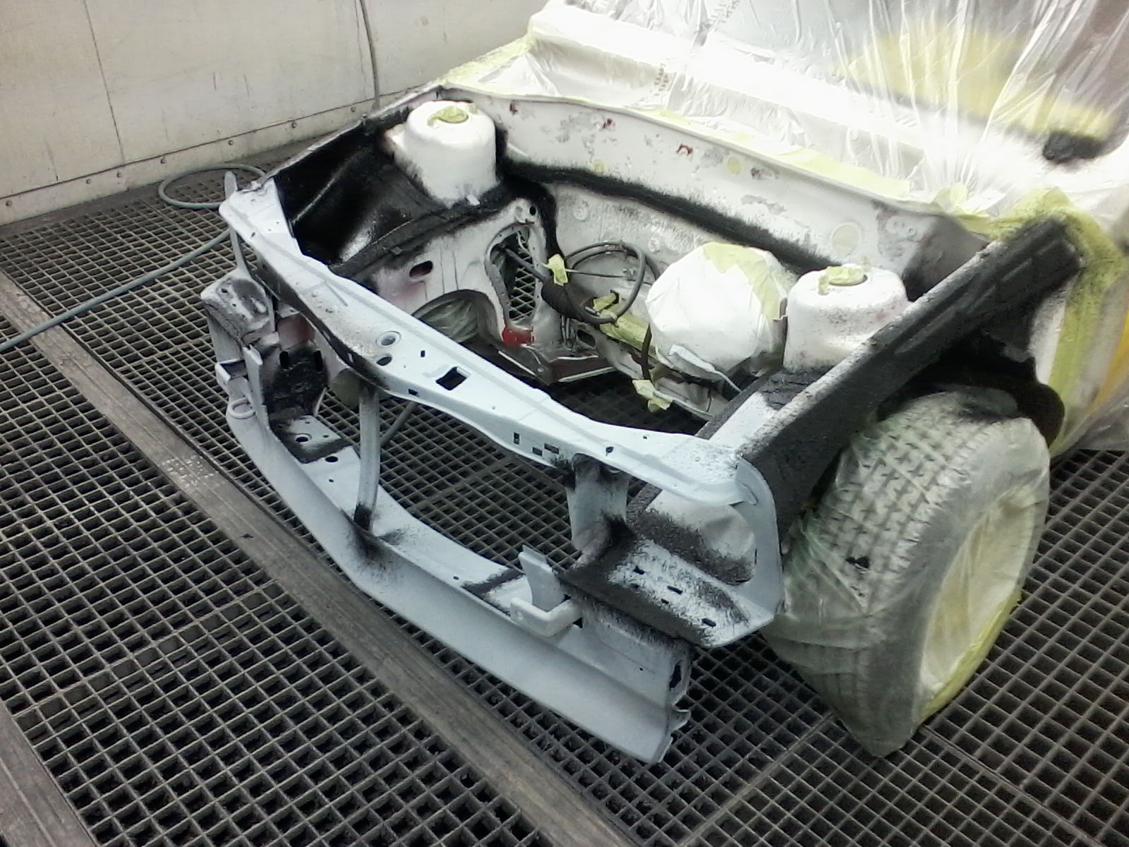

Erstmal grob abdichten.......
...... dann mit spritzbarer Abdichtnaht nochmal im ganzen Motorraum abgedichtet .......
...... und zu guter letzt noch mit Steinschlagschutz den kompletten Motorraum versiegelt.

.... dann nach einer weiteren halben Stunde rumstehen und warten (Ablüftzeit) gings weiter .......
Erstmal grundiert ...... denn weis deckt so gut auf Schwarz :mrgreen:
Und dann gings schon los mit der endgültigen Farbkombi ...... :) :)
Und nach dem Einbrennen und abkühlen konnte der zusammenbau zum Teil erfolgen.
Hier mal ein kleiner Vorgeschmack ........ :dafür: :respekt: Schon schön der Corsa

Dann habe ich meine Domstrebe noch von Beschädigungen befreit und neu in Farbe gehüllt.
Und hier nochmal die neue Seitenwand mit nichtmehr vorhandener Tanköffnung.
Im vergleich zu der anderen Seitenwand ...... naja,da muss ich nochmal Hand anlegen. :(
Das werde ich dann im März zusammen mit dem Dach nochmal machen.
Ansonsten allen einen guten Rutsch ins Neue JAhr und einen Beulenfreien Saisonstart.

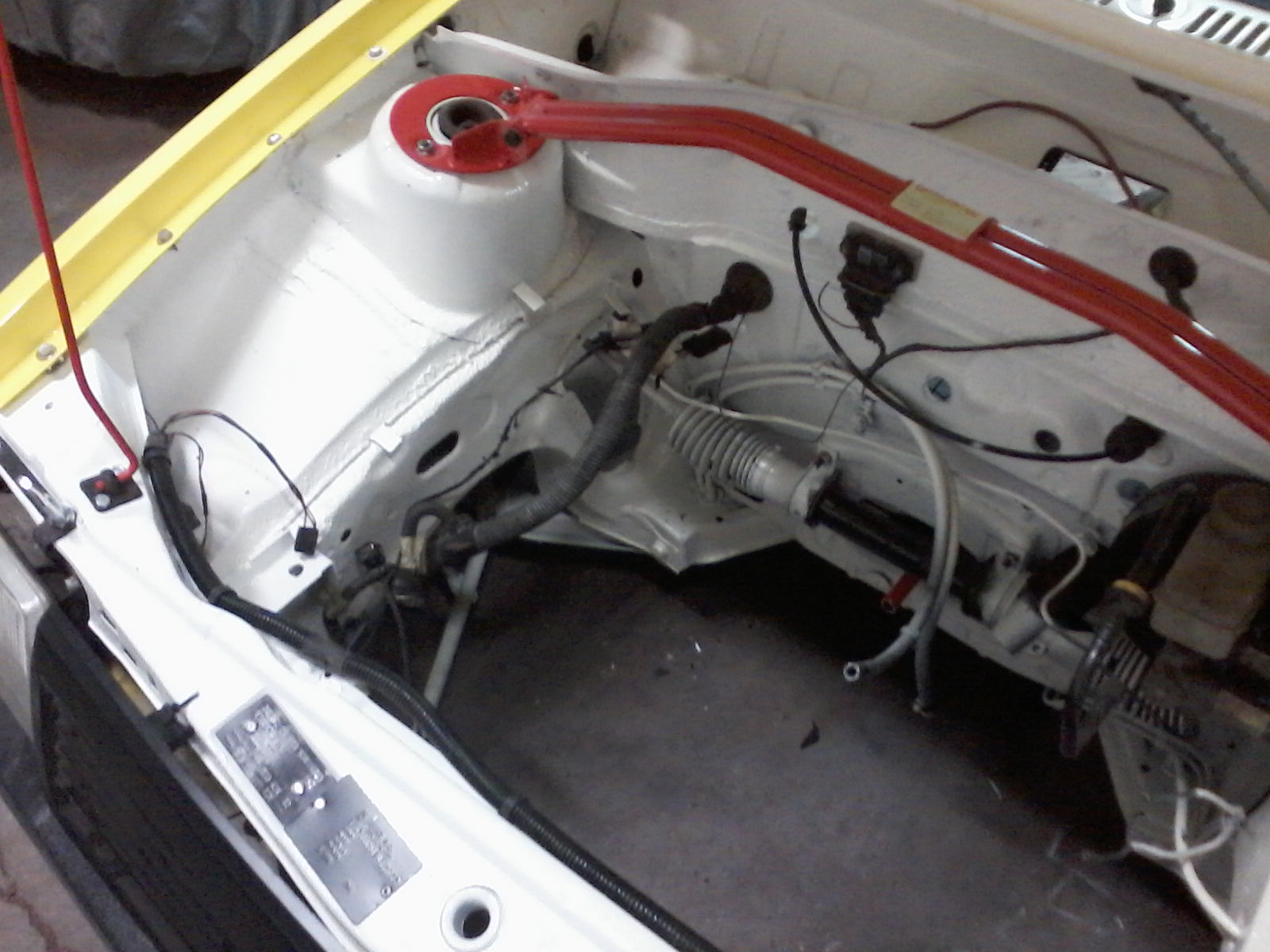

So,heut habe ich begonnen den guten wieder zusammenzustecken.
Problem 1 waren die Scheinwerfer.
Da ich aber die Haubenhalter an einem Punkt verbaut habe wo die Verschraubung der Scheinwerfer ist,musste ich mir was einfallen lassen.
Also die Klammer entfernt und eine Öffnung gemacht um den Scheinwerfer mit unter den Haubenhalter zu schieben.
Das dann auch bei der anderen Seite gemacht und schon passts.
Dann habe ich den Kabelbaum für die Scheinwerfer,Blinker etc. gezogen und den Motorkabelbaum.
Mal sehen ob das so funktioniert,der Motorkabelbaum ist vom Astra und der Motor vom Kadett.
und so gehts weiter ..........

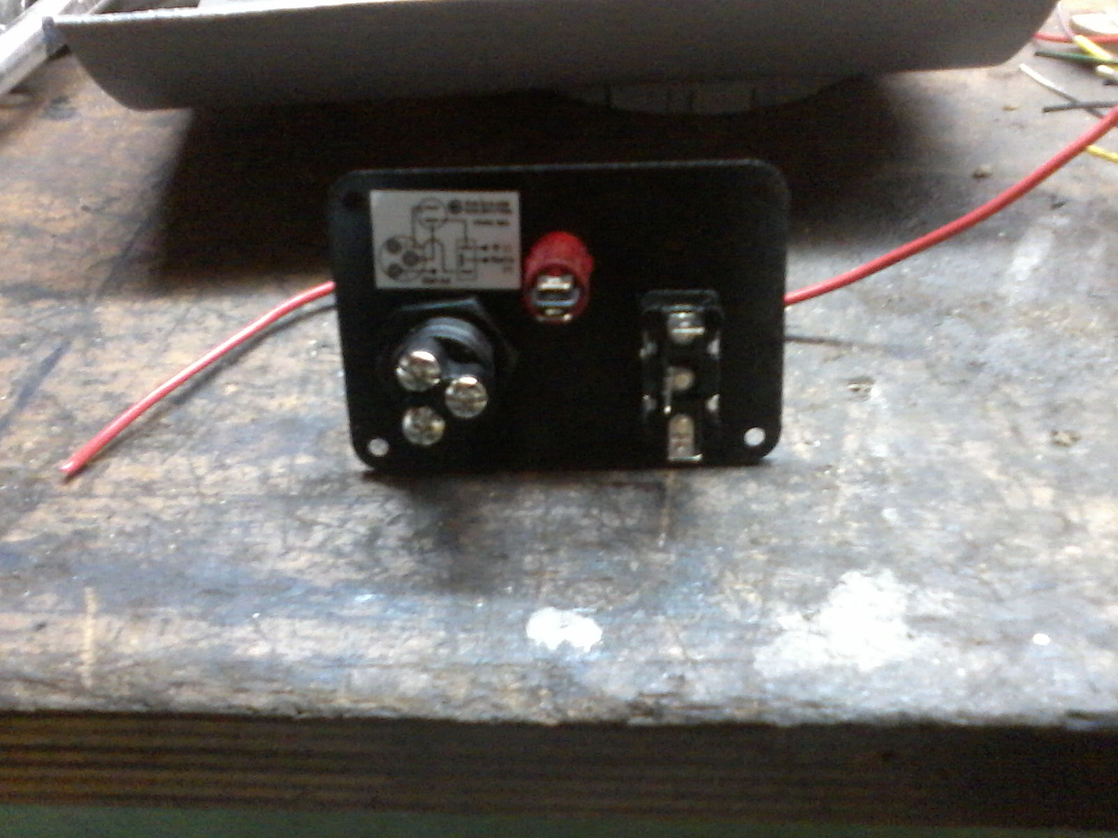

Danach habe ich noch ein wenig an dem neuen Mittelkonsolenteil rumgedoktort.
Muss einige Kabel verlängern für die Zusatzinstrumente und die Zündung auf das neue Start/Stop Pult legen.
Da kann ich von glück reden das wir hier noch einen kompletten Kabelbaum von einem 1.2er G Astra rumliegen haben.
Da habe ich mir dann rausgeschnitten was ich brauch.
Rückseite vom Start/Stop Pult

das auto an sich wird sicherlich gut ausehen aber deinen umbaustil kann ich dennoch nicht verstehen,bist du es nicht leid alles zweimal zu machen anstatt gleich einmal richtig.
Re: '90er VFL - Neuaufbau
Von der Lackierung und vom Design her ist dein Corsa echt schick!
Was gar nicht geht ist die linke Seitenwand. Da sieht man ja selbst auf dem Foto noch übelste Eier im Blech. Selbst der Ansatz vom Rep-Blech ist noch zu sehen. Bist du nicht Lackierer? Das geht aber um Längen besser und ist doch schade um die Arbeit und den Lack bisher. Der Rest gefällt mir sehr! :wink:
Schönen Gruß an Danman! :wink:
Aber auch das "Hutfahrer" hättest Du bestimmt noch schöner hin bekommen, oder!? :wink:

r.siegel hat geschrieben:das auto an sich wird sicherlich gut ausehen aber deinen umbaustil kann ich dennoch nicht verstehen,bist du es nicht leid alles zweimal zu machen anstatt gleich einmal richtig.
Lackos_1985 hat geschrieben:Von der Lackierung und vom Design her ist dein Corsa echt schick!
Erstmal danke und schön :) das das Design gefällt. Ist angelehnt an die Gruppe A Corsa's der '80er Jahre.
So,und nun zwecks Umbau.
War eigentlich als reiner Rennwagen geplant,sowas muss nicht perfekt aussehen,denn wenns dann iwo knallt musses wieder gerichtet werden.Hab einige bekannte beim Sachsenring,den ihre Kisten sehen auch von nahem total krumm aus. !!!!!!!
Doch langsam liebe ich den kleinen immermehr und darum solls nun doch schön werden.
Und die Seitenwand hat damals,lang lang her,ein "SCHMIED" eingesetzt.Dem war das egal wies aussieht,hauptsache Rost weg.
Aber die mache ich ja nun doch noch.
Das zweite ist; das meine Frau auch in Schichten arbeitet und wir uns sozusagen sehr oft abwechseln.
Und da ich 3, ja 3 ,Kinder habe muss ich meine Arbeit mit dem Corsa bisschen genau planen.
Da ich ja nun für Lack etc. fast 0 bezahle,leg ich das so wie ichs schaffe. Also bau ich jetzt den Motor ein und mach den soweit fertig, bis ich wieder die ZEIT und den Platz habe um die Seitenwand und das Dach nochmal zu lacken. :( :(
