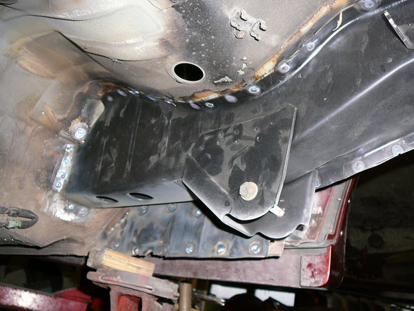

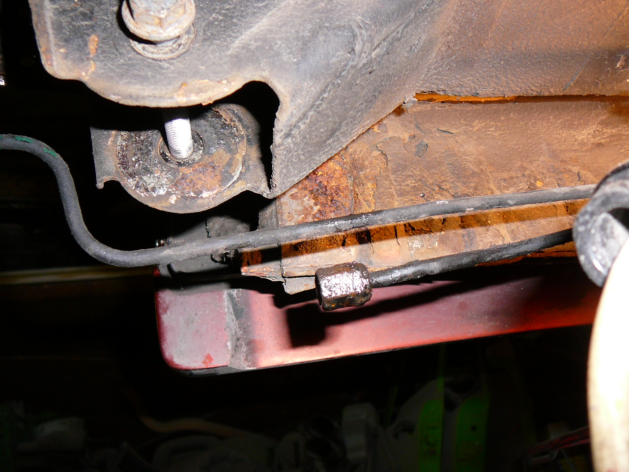

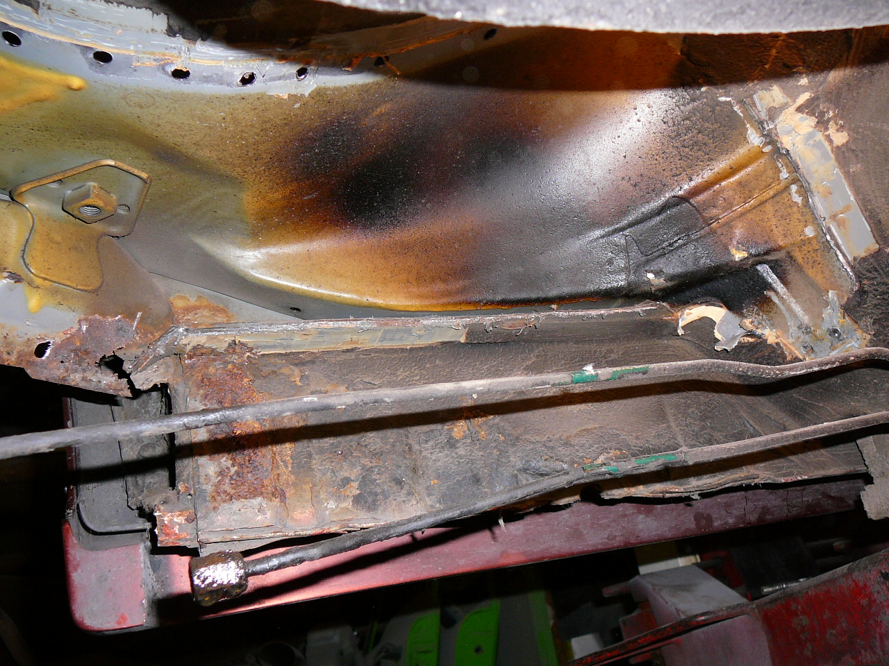

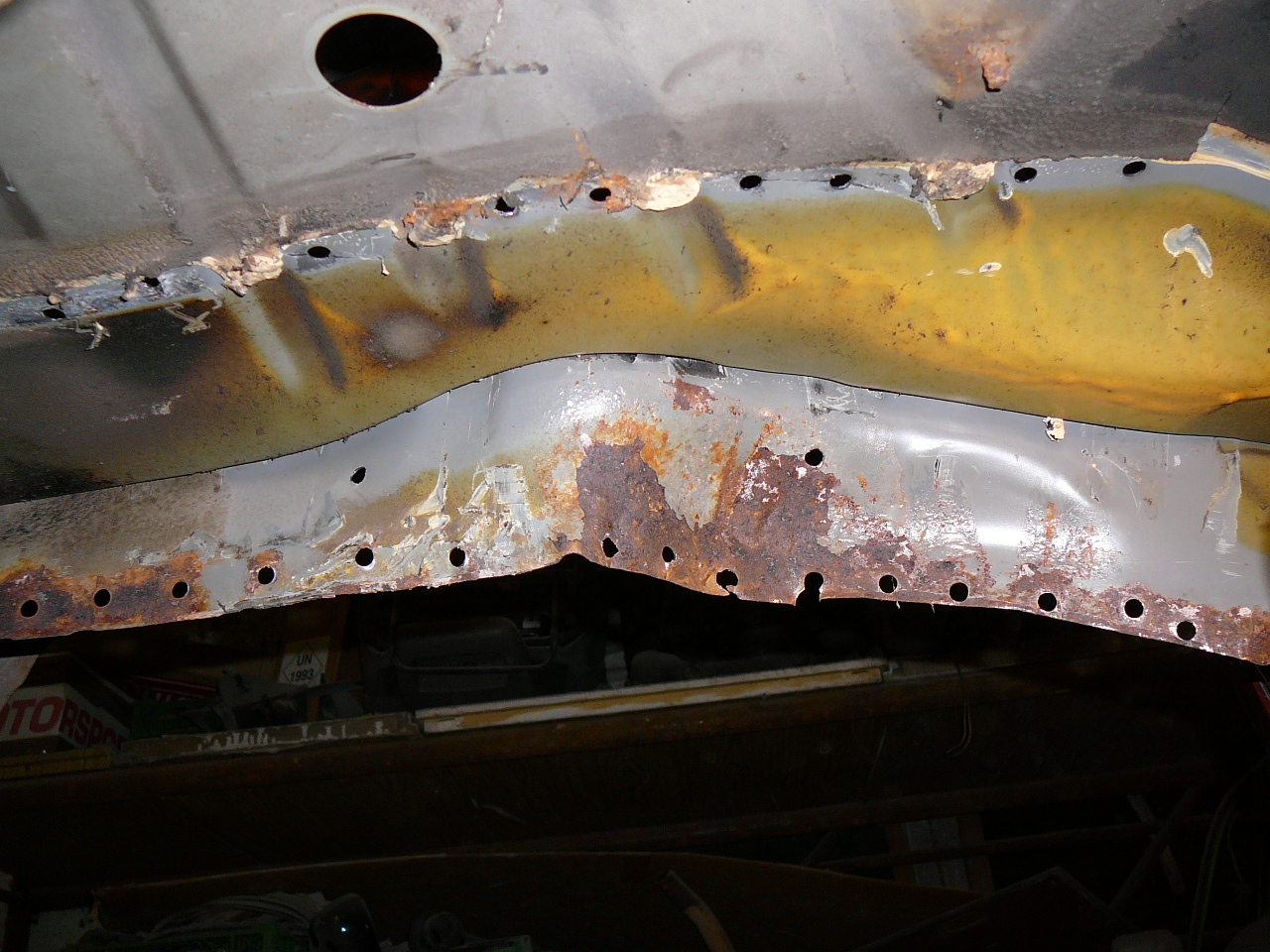

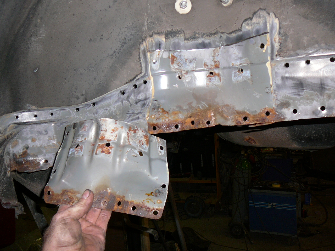

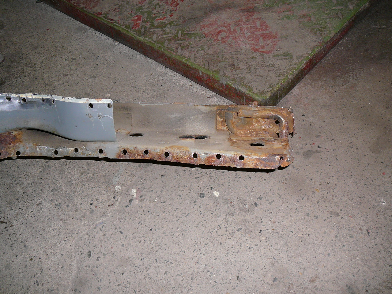

Re: Nun auch endlich mal meiner,aktuell: Erste Teile sind da

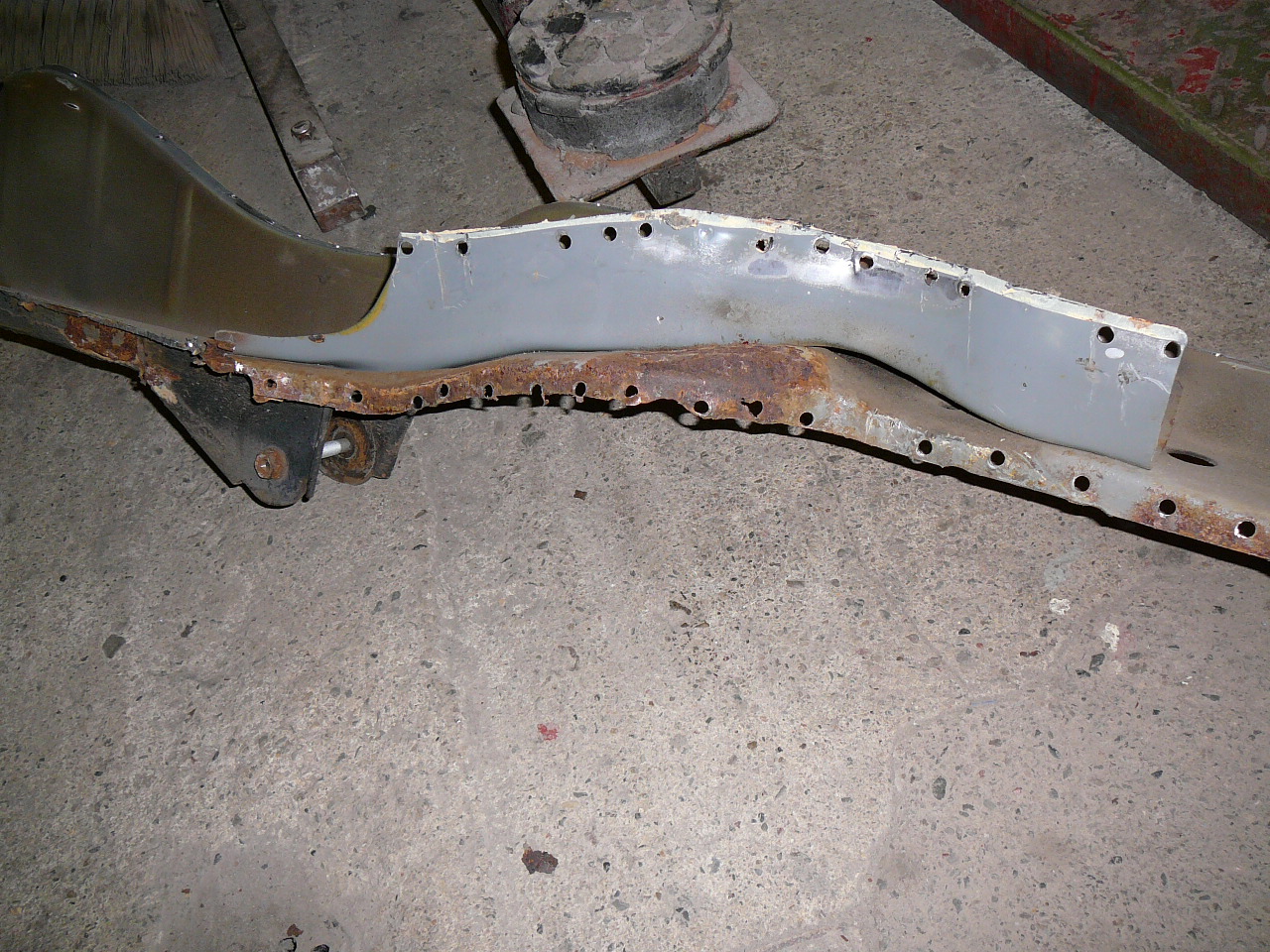

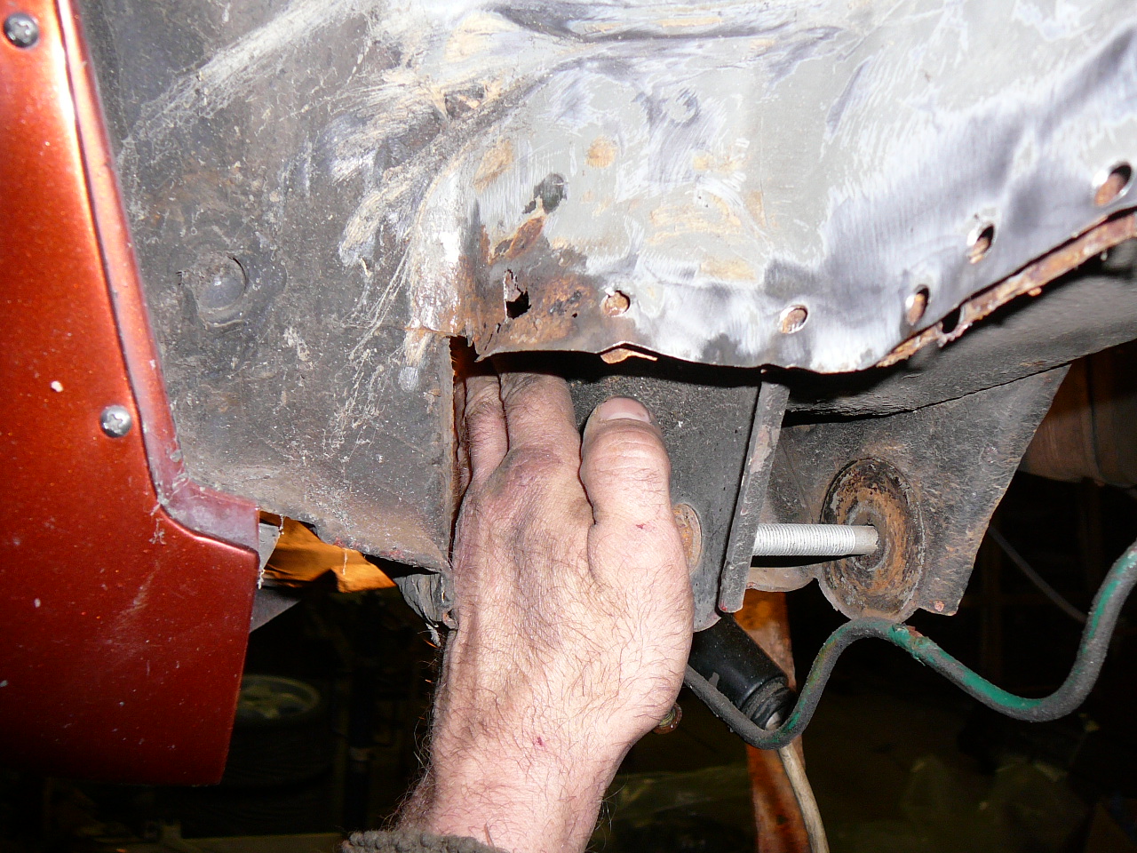

so es geht weiter wie man sieht bringt hohlraum nur dann was wenn sie auch überall hinkommt.

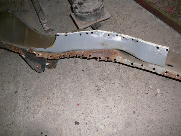

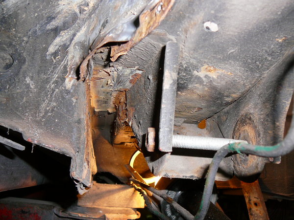

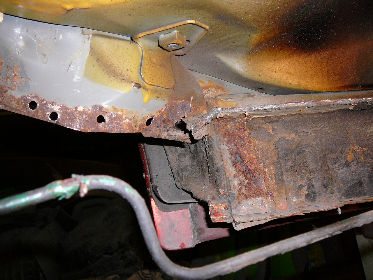

und noch ein paar

ach du meine nase...

-Th3oRy- hat geschrieben:wie lang is man da so mit beschäftigt, pro träger?
kommt aud deine werkstatausstattung an ,aber wenn ich so überschlage wirste wohl pro seite mit ausbohren und blechteile für die radhäuser formen wohl so 7-8 stunden rechnen müssen und da sind sachen wie achse,tank ,innenausstattung ausbauen ,verstreben und rahamenlehre bauen nicht mit bei.
Am aufwändigsten ist eigentlich die dichtmasse entfernen und das saubere ausbohren.
