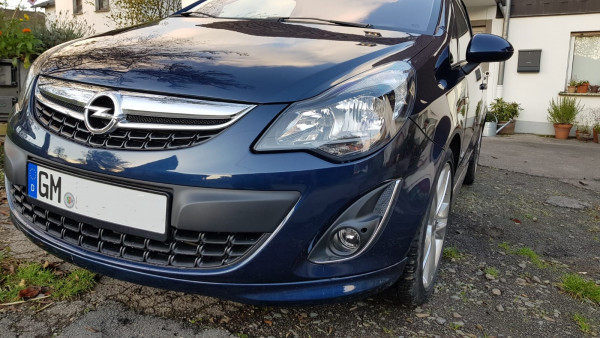

Da ging es jetzt doch schneller als gedacht: meinen B wollte ich noch bis 2022 fahren, aber dank eines guten Angebotes habe ich zugeschlagen und fahre nun einen Opel Corsa D.
Das Teil ist von 2012 mit 72000km und in gutem Zustand. Hier und da muss ich ein wenig an der Optik nacharbeiten, aber insgesamt passt es mit dem Auto.
Motor: A16LEL 1.6 Turbo mit 150PS, 6 Gang

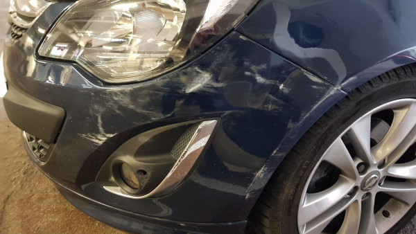

Tja. Immerhin hat die Verursacherin die Polizei gerufen. Wäre für mich aber auch nicht so schlimm gewesen wenn nicht. Denn ich habe einen Spleen: ich fotografiere Autos, die neben mir besch****en in der Parklücke stehen. Somit hatte ich das Verursacherauto mit Kennzeichen abgelichtet, wie sich dann nach erhalt der Unfallmitteilung bestätigt hatte.
Unfallhergang: Beim nach rechts vorwärts aus der Lücke fahrend zu stark eingeschlagen und meinen Wagen dann vorne links mit der rechten hinteren Ecke mitgenommen.
Schadenshöhe: ca. 5 Mille. Alleine der angeklebte OPC Line Spoiler (laut Opel nicht zerstörungsfrei zu ersetzen) liegt bei 490€ Netto.
Felge wurde ebenfalls erwischt, sodass eine komplette Achsvermessung und Kontrolle (immerhin ohne Befund) nötig war.

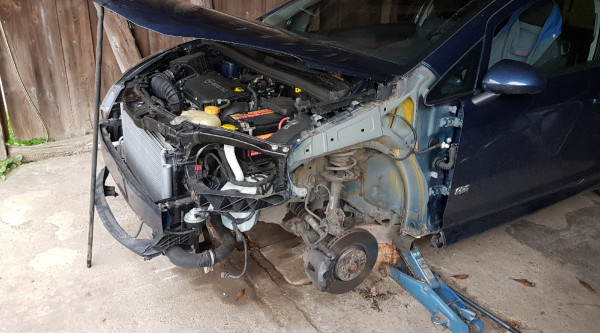

Den Wagen habe ich dann mit Originalteilen selbst repariert. Da immer wieder gefragt wird, was so eine Lackierung kostet:
Frontschürze: 200€
Kotflügel: 150€
Beides vorgrundierte Neuteile (Opelpreis Frontschürze neu 385€, Kotflügel neu: 225€).
Der Frontspoiler (ich habe ihn zerstörungsfrei abbekommen) lag bei 250€, weil der noch komplett geschliffen und aufgearbeitet worden ist.
Frontspoiler, grundiert, neu läge die Lackierung bei 150€.
Bei E***y bekommt man Schürze und Kotflügel in Wagenfarbe lackiert und in Nachbauqualität für 400€. Das wollte ich mir aber nicht antun.
Auch hätte ich den Spoiler def. vor Ort lackieren lassen müssen und da wäre mir das Risiko einer Farbtonabweichung zwischen Ebayfrontschürze und meinem Spoiler zu groß gewesen.
Den Spoiler anzukleben erfordert etwas Geschick. Vor allem weil das Gedöhn eben nicht neu und sich durch die Demontage etwas verzogen hatte.

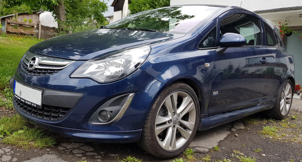

Ist soweit aber ganz gut geworden.

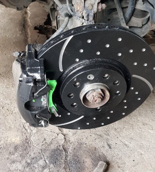

Bremse
Servus.

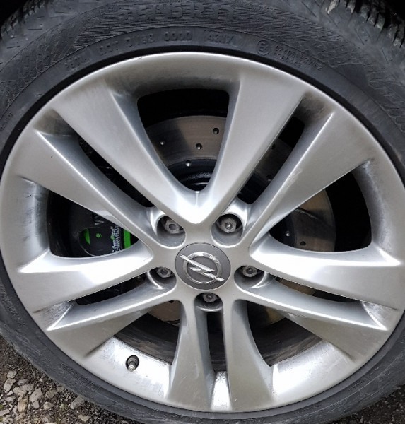

Kleines Bremsupgrade war fällig, nachdem das bisher montierte Zeug auf der Vorderachse gerubbelt hat.
Geworden sind es EBC Turbo Groove Scheiben in 308x25mm mit EBC Greenstuff Belägen.
Da ich eh dran war, hab ich noch die Sättel mit 2k Bremssattellack verschönert.
2022, wenn der nächste Bremsflüssigkeitswechsel fällig ist, verbaue ich noch Stahlflexleitungen.
Nicht nur wegen dem (meinen bisherigen Erfahrungen bei diversen anderen Fahrzeugen nach) besseren Pedalgefühl, sondern vor allem auch, weil die Bremsschläuche dann ja auch schon 10 Jahre alt sind.
Im Gegensatz zum Corsa B sind die Leitungen beim D deutlich besser zugänglich und sehr gemütlich getauscht.
Noch zum aktuellen Pedalgefühl: schon sehr schön, guter Druckpunkt, gute Dosierbarkeit.
Die Anlage muss jetzt noch 1400km eingefahren werden. Anschließend erfolgt das Heißbremsen, damit die Beläge ausgasen und standfest werden.
Erst danach werde ich eine Aussage über die wirkliche Leistungsfähigkeit der Kombination machen können.
Preislich liegt das bei 385€.
Der schwarze Belag ist, siehe das Bild mit montiertem Rad, natürlich nun weggebremst. :mrgreen:

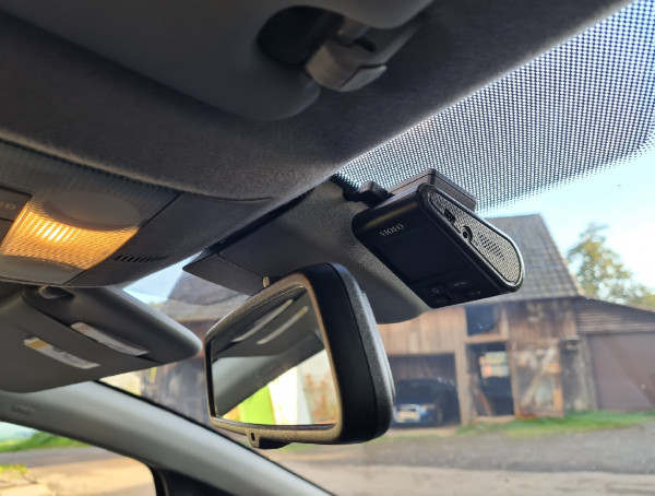

Hab mir mal ne kleine Dashcam (Viofo A119 v3) oben rechts neben den Innenspiegel verbaut. Das ganze über Dauer/ - Zündungsplus mit Batterieunterspannungsüberwachung angeschlossen, das Kabel läuft über die A- Säule, den Dachhimmel runter zur Verkleidung vom Licht/- Regensensor. Fällt kaum auf, dass da eine Kamera hängt. :mrgreen:
