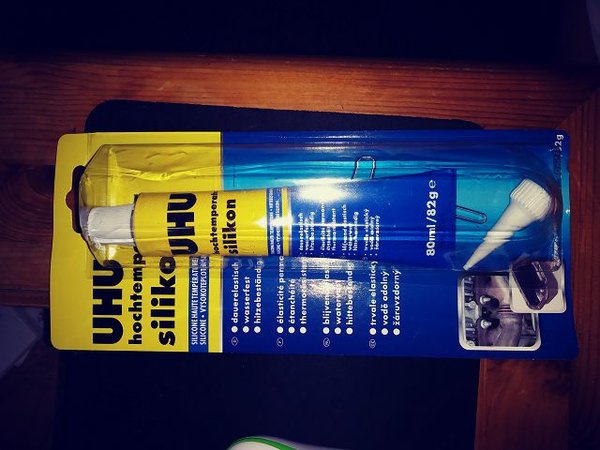

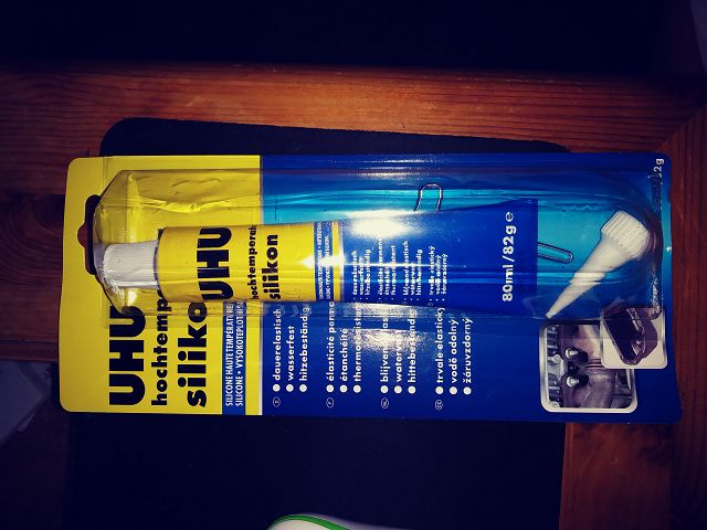

War gestern mal bei ATU und habe da den Meister gefragt.
Er meinte vielleicht Einbaufehler. Kann nicht sein. Habe mir ne andere Pumpe besorgt.
https://www.ebay.de/itm/Wasserpumpe-Ope ... 0290.m3507
Genau das Gleiche Problem. Sie kippelt ein wenig. Ca. 1mm
Bei den Dichtungen im Ebay Bild ist es die runde Gummidichtung die im Motorblock steckt. Die soll also nicht rein wenn geklebt wird?
Der ATU Mann hat mir UHU Hochtemperatur Silickon empfohlen.

Definitiv irgendwo ein Einbaufehler. Und Dichtmasse gehört da schlicht keins hin. Je nach Variante des Gehäuses Gummi- oder Metalldichtung. Mehr nicht. Siikondichtmasse gehört da schlicht nicht hin. Dutzende dieser Pumpen ab- und angebaut, nie Probleme gehabt.

Moin,
so, habe die Wasserpumpe geprüft. Etwas über 1mm war die Anlagefläche schief gefräßt. So was hab ich nicht vermutet und auch noch nicht gesehen. Andere Pumpe besorgt. Aber auch die andere Pumpe war nicht 100% plan und leckte mit der Gummidichtung an einer anderen Stelle. Dann hatte ich die Schnautze voll. Nochmal alles mit Bremsenreiniger und Drahtbürste richtig gut gesäubert. Habe andere Wasserpumpe mit nur UHU Abdicht hochfest eingebaut. 2 Tage trocknen lassen und super dicht. Keine Problem mehr. :mrgreen: :mrgreen:
