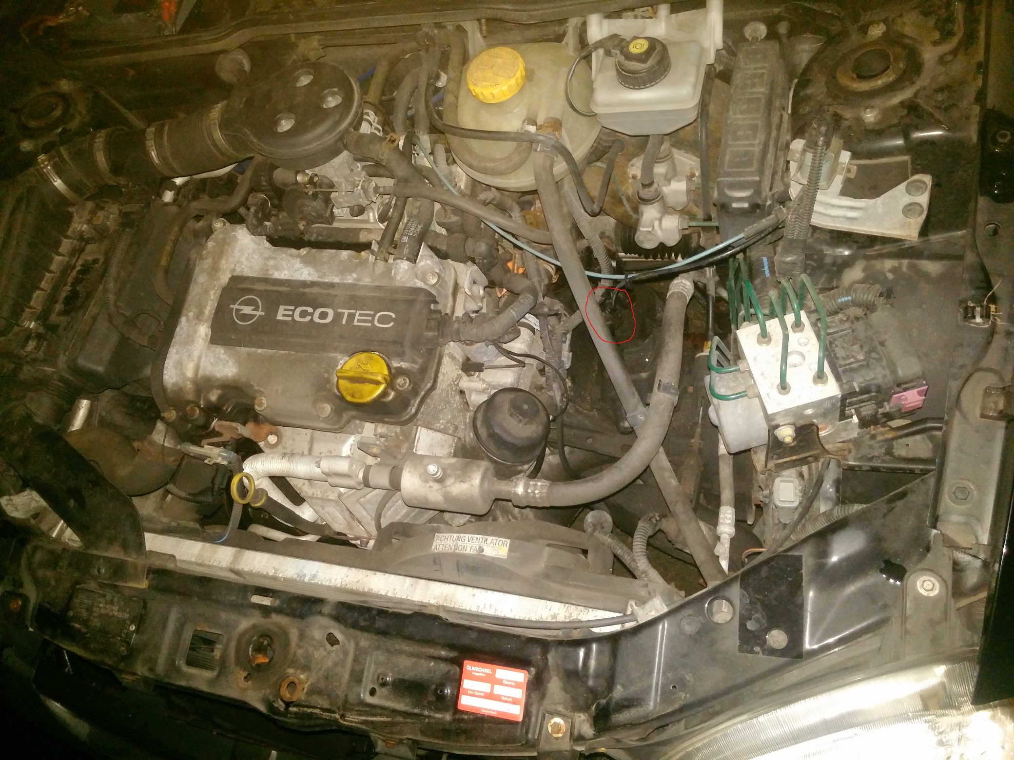

ich habe folgendes kaputtes Bauteil im Kühlsystem von meinem Opel Corsa B, Bj 2000, 54PS mit X10Xe motor identifiziert, aber ich kann nirgends die Bezeichnung finden.
Hab nach Explosionszeichnung etc geguckt, habe aber leider nichts gefunden. :-(
Vielleicht könnt Ihr mir anhand der Bilder helfen und sagen, was das ist.
Vielen Dank. :)

Hallo!
Heizungs-Absperrventil
Verlierst wohl Kühlwasser, oder?
Gruß Ralf

Wie Ralli schon sagte, Heizungsventil, dieses ist aber nur verbaut bei Fahrzeugen mit Klimaanlage. Passt auch vom Astra, Vectra oder Omega, sind alle gleich.

vielen dank für eure Antworten.
Ja, der Corsa hat das Kühlwasser über das Heizungsabsperrventil entleert...
Zum Glück nicht so teuer, hab es neu für 20 Euro bekommen.
