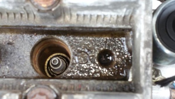

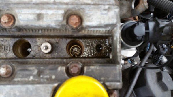

Hallo zusammen! :)
Auf der Innenseite des Ventildeckesl tritt Öl aus, welches sich dann in der kleinen Mulde sammelt und über den "Überlauf" austritt. Könnte es die Ventildeckeldichtung sein?
Lt. dem Verkäufer wurde diese jedoch erst kürzlich erneuert?

Evtl hat der Vorbesitzer beim Einbau geschlampt? Oder die Kurbelgehäuse-Entlüftung hat sich zugesetzt und es sabbert da raus, die läuft auch durch den Ventildeckel.

Läufts denn da wirklich raus... sieht mir nach frischem, daneben gekippten Öl aus vom auf/nach füllen xD

Guten Morgen,
nein, ist wirklich nicht vom Verschütten, ich fülle das Öl immer mit einem Trichter vorsichtig ein. :)
Das Öl tritt im hinteren Bereich zur rechten Zündkerze hin aus.
Ich kann nicht genau ausmachen, wo das Öl genau herkommt, könnte ggf. auch die Dichtung unter der rechten Schraube defekt sein?
Mit wie viel Nm. sollten die Schrauben der Ventildeckeldichtung angezogen werden?
Re: Ölaustritt am Motorblock
Unter der Schraube ist keine Dichtung, ausserdem wäre es dort dann auch ölig.
Es wird die Ventildeckeldichtung sein oder der Ventildeckel ist nicht richtig festgeschraubt.
Möglicherweise hat da auch schon jemand grob gearbeitet und das Gewinde von der Schraube zerstört.
Angezogen werden die Schrauben mit _nur_ 8nm.

So wie die Schrauben aussehen, war da schon länger keiner mehr dran.
Neue Dichtung rein, Schrauben korrekt anziehen (siehe oben: 8NM) , dann sollte das Problem erledigt sein.
