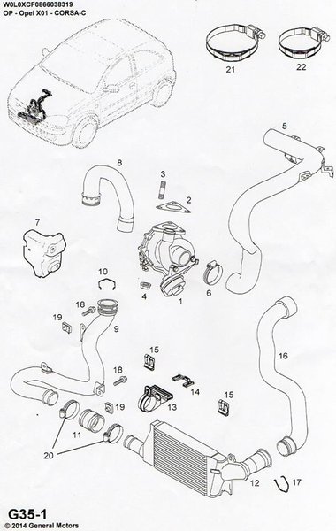

Möchte gerne ne Ladedruckanzeige Uhr für den Turbo anschliessen. Da ist ein Schlauch dabei der an den Unterdruckschlauch vom Motor kommen soll.

Das kommt mir grad ein wenig komisch vor, weil ein Dieselmotor normalerweise keinen Unterdruck produziert, deswegen wird der nötige Unterdruck für die Servobremse zB. über eine spezielle Unterdruckpumpe erzeugt, die vom Motor angetrieben wird. Ausserdem ist der Ladedruck ja normalerweise Überdruck.

Da das bildlich dargestellte alles mit Überdruck zu tun hat denke ich das es um die Anzeige für Ladedruck geht also nix mit Unterdruckschlauch anschließen.
