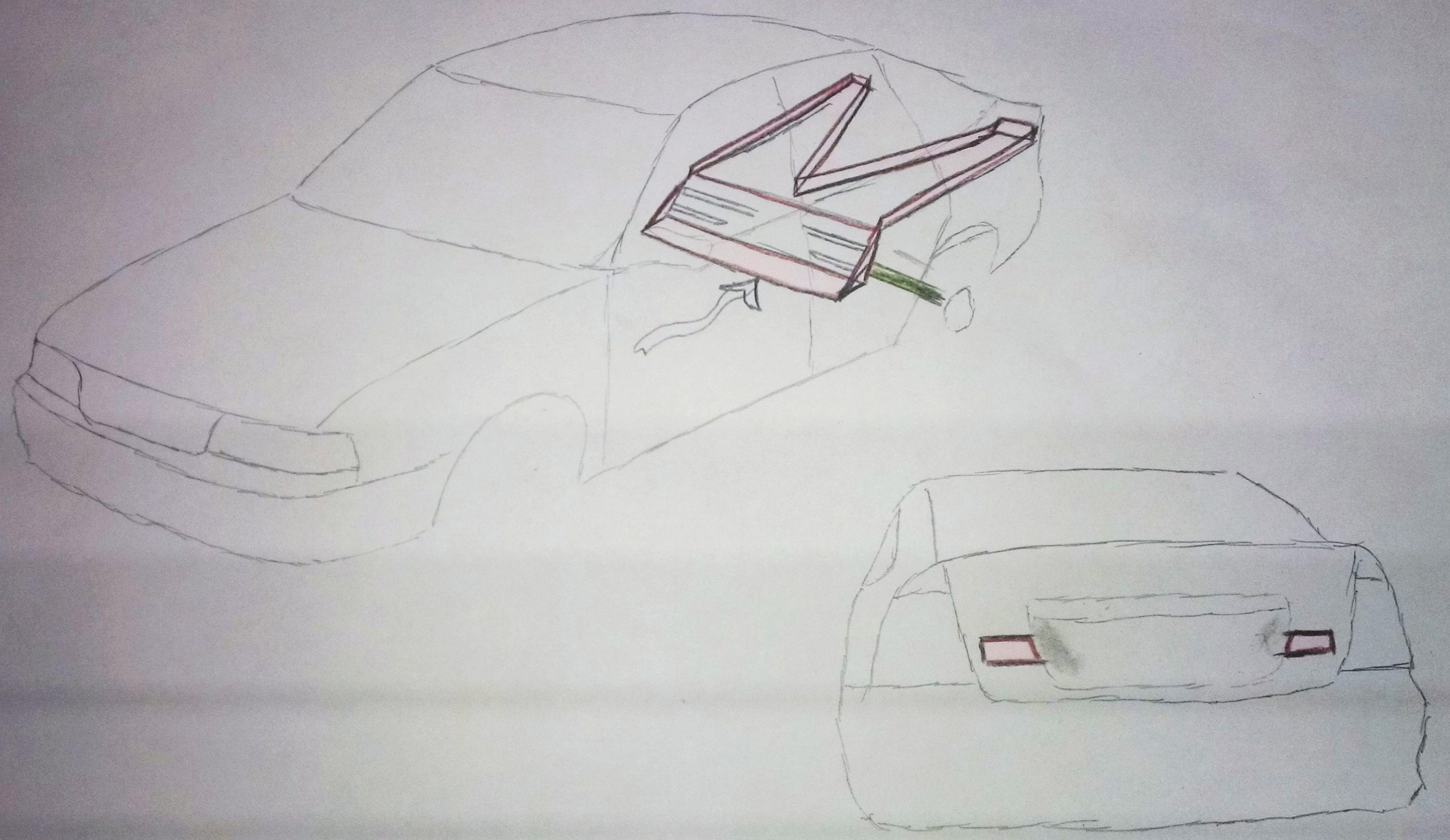

ok hier mal eine grobe zeichnung:
dazu sei gesagt das der Unterboden voll verkleidet wird
"ROT": der unterbodenflügel( so nenn ich das ding einfachmal ) beginnt etwa 20cm vor der hinter achse und ist etwa 4 cm tiefer als der Rest des unterbodens.
die luft wird kanaliesiet und am ende der Heckklappe wieder aus strömen gelassen. Tank und was sonst so im weg ist wird in den innen raum verlagert.
die 4 schlitze im "flügel" werden ca. 2.4x25cm und sollen einen teil der luft zum später folgenden Heckdiffusor leiten welchen ich auch speziell anfertigen will.
natürlich werden alle teile aus carbon gefertigt und ja der risige arbeits aufwand ist mir bewusst :mrgreen:
so hoffe du weisst nun wie ich das ganze gemeint habe? deine meinung?

Ok, ich verstehe nun was du genau machen möchtest.
Dieses Konstrukt macht in meinen Augen aber nur wirklich Sinn solange an der Vorderachse kein Spoiler, Airdam oder ähnliche
Karossierieverlängerung in richtung Boden montiert wird. Da sonst nicht genügend Luft an deinen Unterbodenflügel gelangt. Hier
müssten also gröbere Tracktionsprobleme an der Hinterachse vorliegen damit dies in der Form nützlich wäre.
Solche Designs, jedoch an der Vorderachse, mit intergriertem Spoiler gab es schon in den frühen 90zigern bei z.B Toyota Eagle. Dies funktioniert gut,
falls du aber jemals auf die Idee kommen könnstest vorne für Abtrieb zu sorgen darfst du dir einen Frontspoiler wie in der Rally Gruppe B bauen, als
guten Beispiel dient hier der Metro 6R4 :wink:
Ich streite nicht ab dass dein Design gute Abtriebsresultate erzielen wird, jedoch bezogen auf die Aerodynamik des ganzen Fahrzeugs betrachtet steht
hier das Verhältnis zum Aufwand den du betreibst eher schlecht.
Ich persönlich würde eher auf das Konzept eines Doppeldiffusors setzen wenn am Unterboden im bereich der Hinterachse mehr Abtrieb generiert werden soll.

ZebRockSki: Auspuff kein thema da sidepipes verbaut sind
ExTrEmeOc: den Metro 6R4 war mir bis jetzt noch unbekant ich werde mir diese option mal genauer ansehen. die probleme an meiner hinterachse sind extrem das ist so die hinterachse hat etwa 35% schlupf bei voll gas (4x4 antrieb) sowie bei schnellen lastwechsen neugt das auto zum übersteuern.
jedoch bringen mich deine argumente :dafür: wieder zurück ans reisbrett und taschenrechner :gruebel: :gruebel:
