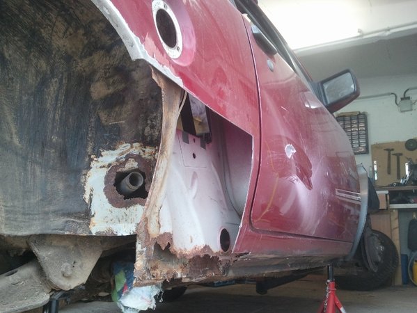

Na du fährst doch nicht im Winter, da müsste sich der Rostzuwachs ja theoretisch in Grenzen halten... :)
Von Rostbeseitigung kann ich im Moment auch ein Lied singen...
so schauts bei mir im Moment aus, das gröbste ist zum Glück beseitigt... :roll:

Zum Rost: dies wären zwei Stellen, eine weitere befindet sich an der Hinterachse am linken Innenradlauf :-(
Ein Teil des Querträgers und das Zwischenblech musste ich nachbilden mit einem neuen Stück Metall
Reparaturstück angefertigt, müsste passen :mrgreen:
Geschweisst und grundiert, nächste Woche noch die Hinterachse dann sollte wieder einige Zeit Ruhe sein... hoffentlich :schiel:
Wünsche ein rostfreies Wochenende :bonk:

Das Aussmass des Grauens am hinteren linken Innenradlauf :crazy:
Nach dem Griff zur Flex sah das ganze da so aus!
Ein kleines Reparaturstück für die Federaufnahme eingeschweisst und Grundiert
schon etwas besser! :) Die nächsten Tage dann nur noch das Aussenblech anfertigen und einschweissen!
