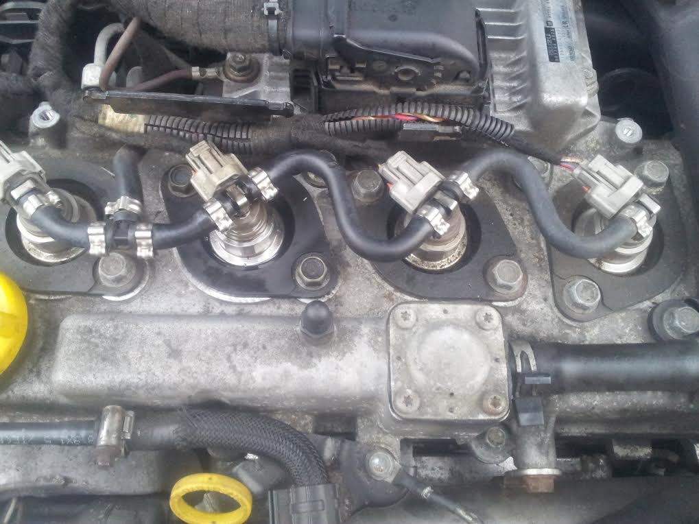

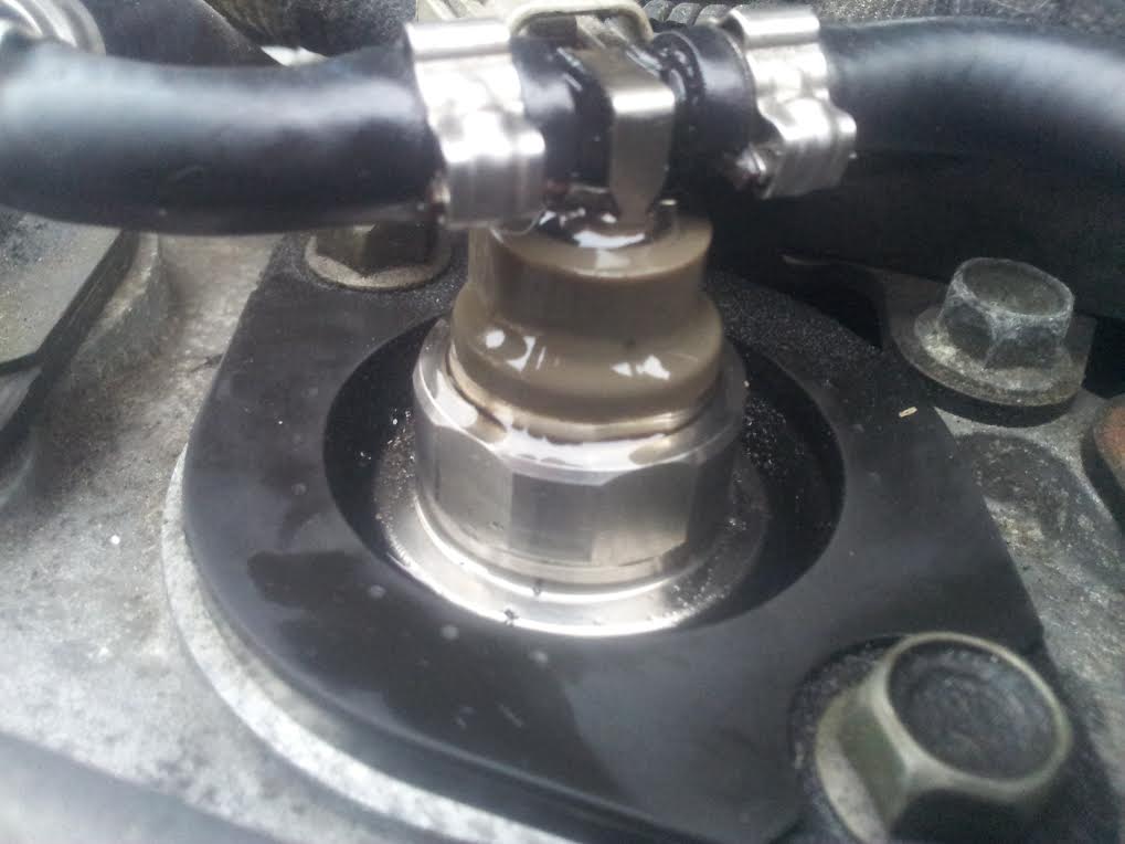

Dabei gesehen, dass die Einspritzdüse vom Zylinder 2 oben am Schlauchanschluss eine Dieselleckage hat (Bild)
Ich würde die ja einfach unternander tauschen aber das ist ja total doof bei diesem Diesel.
Nun meine Frage(n):
Kann eine undichte Einspritzdüse am Zylinder 2 die Funktion der Düse vom Zylinder 4 beeinträchtigen?
Was soll ich machen wenn dem nicht so ist?
Vielen Dank
Gruß Toby

repsatz kaufen die komplette leitungen mit t stücke kostet net die welt, evt ist der oring vom tstueck defekt der im injektor sitzt.
falls keine abhilfe muss die düse raus evt ne gebrauchte oder neu (dann aber programmieren lassen!)
normalerweise werden die einspritzdüsen unten undicht am kupferring der gegen brennraum abdichtet dann drueckt es auch die ganze suppe oben raus (nicht am Injektor) drum herum
das der 2te injektor schuld am fehler fuer den 4 sein soll kann nicht sein, das sind nur rücklaufleitungen
falls das leck problem gelöst ist durch die neuen leitungen, aber der fehler immer noch kommt mit dem 4ten-> rücklaufmengenmessung aller 4injektoren machen dann siehte gleich ob eine hängt bzw defekt ist

Ich habe den Schlauch heute mal entfernt und dabei gesehen das ein O-Ring falsch/ defekt ist.
Drei sind grünlich und der eine ist schwarz und erinnert eher an Kunststoff.
Ich werde ihn morgen ersetzen und hoffen das die leitung wieder dicht ist.

Mein Problem ist behoben. (vorerst)
ohne den Injektor zu tauschen.
Ich habe den O-Ring am Injektor ausgetauscht bzw. den Injektor neu abgedichtet (die O-ringe gibt es nicht einzeln, man muss den ganzen Schlauch neu kaufen). Ich habe es erstmal mit normalen gemacht (nicht dieselfest), werde mir den Schlauch aber noch bestellen. Kosten ca. 60€ :pille:
Dann habe ich das Liqui Moly Dieselreiniger Additiv in meinen Tank gekippt.
Und dann habe ich den Tipp bekommen die Motorabdeckung wegzulassen (thermischer Grund). Ich hatte die Probleme ja auch nur wenn er warm wurde.
Seit dem bin ich 1500km gefahren, ohne irgendwelche Aussetzer.
egal ob Stadtverkehr mit erhöhter Motortemperatur, morgens bei -4 oder Landstraße bei normaler Motortemperatur, Autobahn mit 110 über 100km oder mit 180 über 20km.
keinerlei Aussetzer oder mucken, absolut nichts.
Werde jetzt solange so weiterfahren bis wieder was passiert. :dafür:
Vielen Dank an die die mir geholfen haben :respekt:
