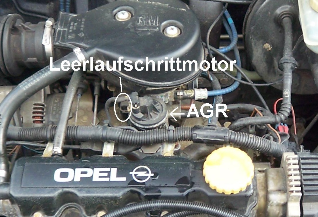

Ich weiß das du den "Verteilermotor", hab ich ja schon geäussert im Beitrag wo das Bild sein sollte... :mrgreen: C14NZ hast du.
http://data.motor-talk.de/data/gallerie ... -57219.jpg
(gelben Pfeil nicht beachten!)
Dann schau mal da: sollte eher passen, oder? Das gesuchte Teil sitzt aber an der selben Stelle, wird hier aber nicht durch das AGR davor verdeckt.

richtig so siehts bei mir aus, das schwarze teil in einer gedachten linie mit der 2 linken schraube vom vergaserdeckel nach vorne das ist was? was soll ich tauschen?
der deckel hat aber erstmal nix mit dem schlechten anspringen zu tun oder?
Re: Öberdruck?
Genau dieses Teil: das ist der Leerlaufschrittmotor. Da fährt quasi ne kleine Nadel rein und raus und reguliert die Luftzufuhr oder drückt an die Drosselklappe. Ich weiß grad nicht genau, wie das bei dem Modell ist.
Bau das Teil aber erstmal aus und schau, ob sich da was bewegt (beim Zündung einschalten).
Kannst auch den Motor mal anlassen, dann aber das durch den Ausbau entstandene Loch zuhalten (sonst gibt der Motor selbstständig Gas!).
Nein, Deckel hängt nicht mit dem Startproblem zusammen.

gibts das ding auch zu kaufen und was wird das ca kosten, hast du ne ahnung?
Re: Öberdruck?
Schau hier:
http://www.autoteile-teufel.de/FEBI-BIL ... cleId=1840
Irgendwie...recht teuer. Allerdings kannst du das Dingen ja reinbauen und falls er es doch nicht war, gemütlich zurück senden.
Achte, wenn du einen kaufst, auf den Typ: C14NZ hattest du ja, und vermutlich kein Automatik.

Mann Möann Möann nochmal 65 Euro mehr hoffentlich ist das nicht so sinnlos wie bei dem anderen Dings was ich da gekauft habe...
Das Teil ist also explizit für den Kaltstart (u.a.) zuständig? Funktion quasi wie ein Choke von damals.

Zum Leerlaufstellmotor:
Der regelt eigentlich nur die Motordrehzahl im Leerlauf.
Nichts desto trotz braucht ein Motor im kalten Zustand erst einmal eine erhöhte Leerlaufdrehzahl und mehr Sprit, um vernünftig warm zu laufen. Dafür sorgt dann das Steuergerät über Einspritzung und den Leerlaufstellmotor.
Ist der Motor warm, werden Drehzahl und Einspritzmenge zurück genommen. Danach arbeitet der Leerlaufstellmotor fleißig daran, dass die Leerlaufdrehzahl konstant bleibt. Schließlich erhält der Motor auch im Leerlauf unterschiedlich starke Lasten durch Servolenkung, Lichtmaschine, Klima etc.
Hoffentlich löst sich das Problem mit einem Tausch. Wenn nicht schick das Teil zurück.
