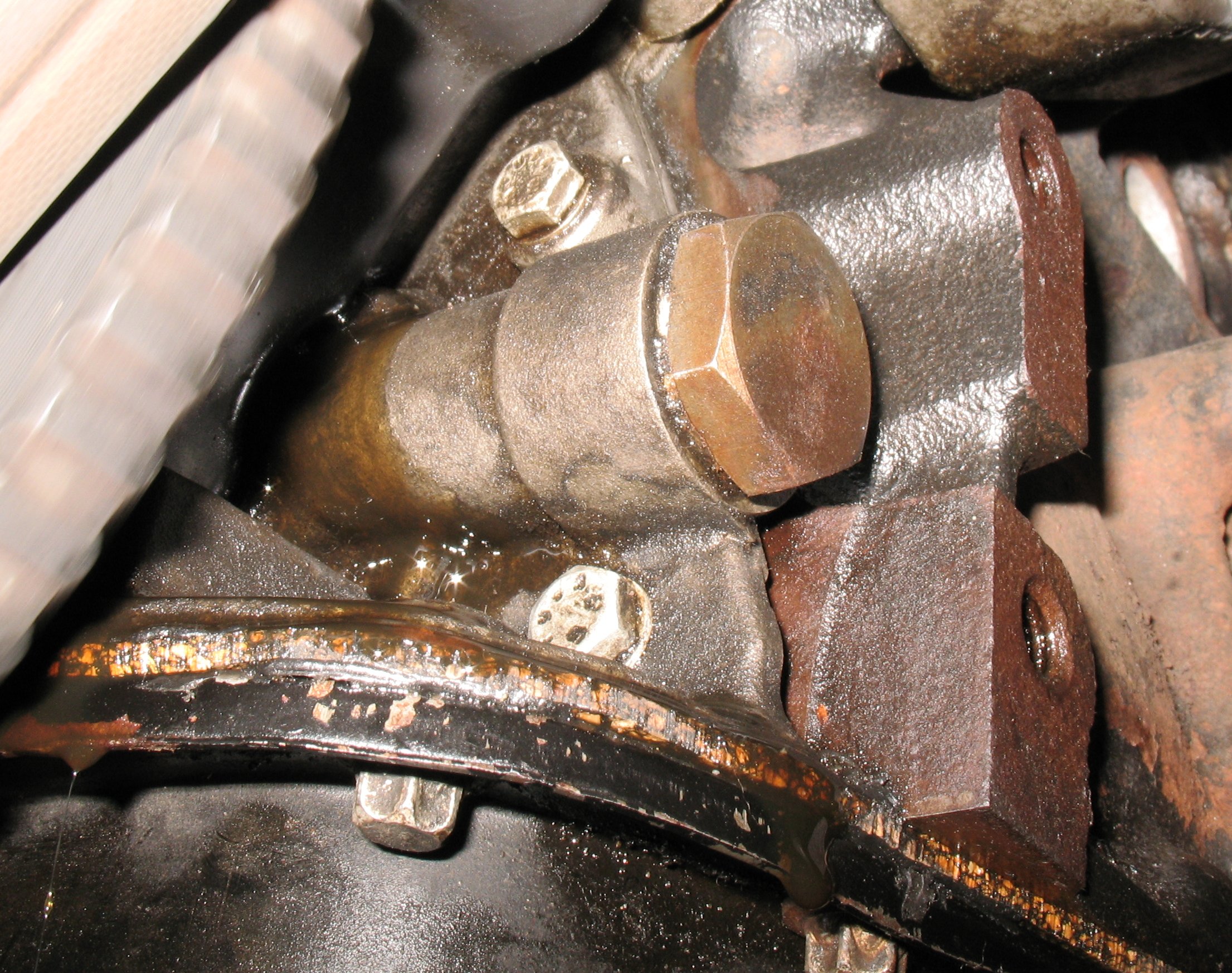

Mechaniker meinte es is die Ölwannendichtung und das er sonst halt ein bisschen schwitzt :gruebel:
Werd mich die Tage nochmal unters Auto legen...

So, hier nochmal 2 Bilder. Ölstand ist deutlich abgesunken in laufe der letzten 3 Wochen und es sifft unten herum über die gesamte länge des Blockes.
Auf diesem Bild ist eine weitere Stelle aufgetaucht wo er Öl verliert und zwar unter dem Zündverteiler. Dort hält es sich aber noch in Grenzen...
