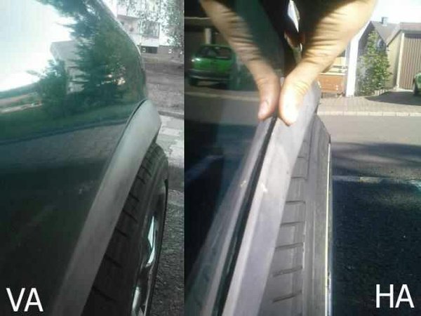

Bin zwar kein Karobauer aber mach die Radläufe auch immer selbst!
Hier mal paar Bilder:
