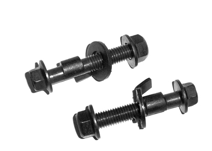

z.B. auch über sogenannte Sturzkorrekturschrauben.
Abbildung ähnlich.

Starres FW, ja?
Oberstes Loch nach außen hin 2-3mm aufweiten/fräsen.
Oder eben die über mir genannten Sturzkorrekturschrauben / Exzenterschrauben von H&R.
