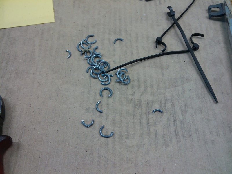

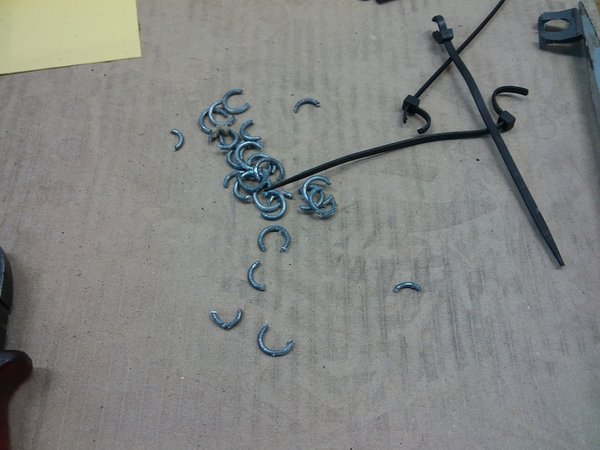

Ich habe zuerst den Sitz gemacht und die Lehne weg gelegt. Am Sitzbezug zuerst die hintere Schiene vom Gestell lösen. Wenn man dann den Sitz mit der Sitzfläche nach unten auf den Tisch legt und sich drauf lehnt, ist der Bezugsstoff ohne Spannung und man kann ihn aus den umgeschlagenen Führungen rausziehen. Entlastet man den Sitz dann wieder, ist der Stoff frei und man kommt an die Metallringe dran. Die habe ich einfach durchgekniffen, danke für den Tipp mit den Kabelbindern!

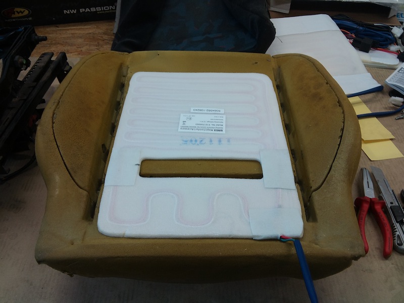

So dann den Beug runter und die Heizelemente aufkleben, diese sind von Waeco mit zwei Klebestreifen zum fixieren versehen worden.

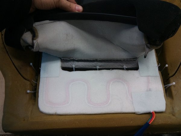

Dann Kabelbinder durchziehen, das geht gut mit einer abgewinkelten Spitzzange, und dann den Stoff wieder auflegen und feststrapsen.
Das wars auch schon. Die die Rückenlehne ist deutlich einfacher, hier muss man nur unten eine Schiene lösen (genau anschauen, da ist ein Widerhaken drin) und den Bezug etwas hochschieben. Dann das Heizelement mit den Klebestreifen nach hinten reinschieben und fixieren.
