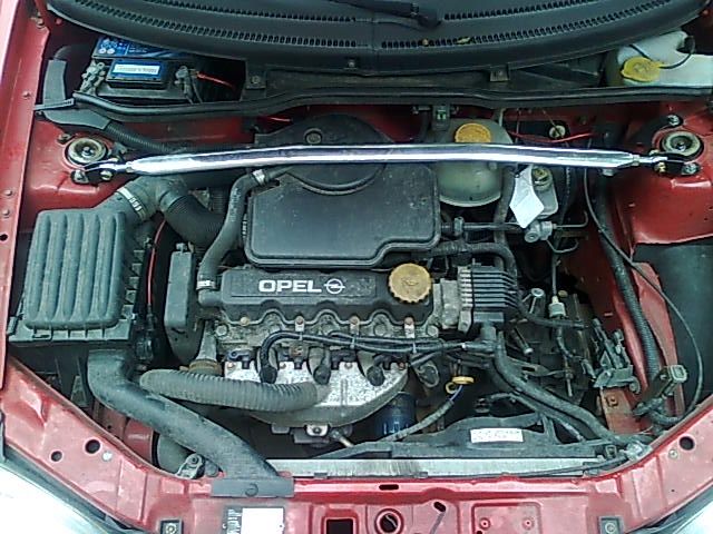

Moin,
was hast du denn unter der Haube ? Schwarzen Kasten wo 4 Zündkabel abgehen oder
ne orangene Verteilerkappe wo 5 Zündkabel dran hängen.
Mach im Zweifelsfall mal nen Bild von deinem Motor.
Der Motorcode selber steht im Bereich des Verteilers/Zündmoduls.

Sooo, bin mal eben schnell zum Kleenen geflitzt und hab mal ein Bild gemacht:
Auf dem Steg habe ich auf die Schnelle jetzt nichts gesehen, werde
zur Not nach Feierabend nochmal schauen.

Das ist ein x12sz.
Nimm mal die Resonenzkammer ab, da drunter findest du das AGR.
gruß Acki

Der schwarze eckige Kasten wo deine Zündkabel rauskommen ist dein DIS-Modul,so heißt das glaube ich, also eine verteilerlose Zündanlage. (Direct ignition system)
Wenn da ne runde Kappe ist hast du nen Verteilerantrieb, also deine Nockenwelle läßt deinen Verteilerfinger in der Verteilerkappe rotieren um die Zündsignale zu verteilen.
Der Luftfilterkasten oben auf der Ansaugbrücke ist auch nen Indiz wenn ich mich nicht irre. Wenn du da den Trümmer drauf hast wie bei dir dann sitzt da auch das AGR VEntil drunter.
Die C12NZ die ich kenne haben da nur die kleine Glocke drauf mit direktem Blick auf die Ansaugbrücke.
