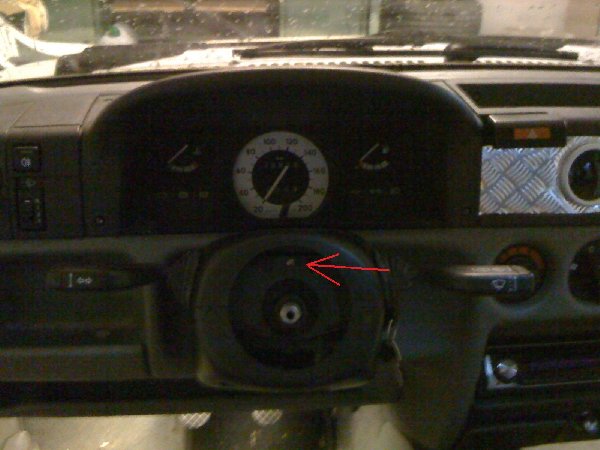

Heitzerrr
Beiträge: 228
Fahrzeug: Corsa A CC 1,2
Wohnort: 38820 Halberstadt
Re: Meine Hupe spinnt ;)
Beitrag von Heitzerrr »
Moin,
mal zur Verdeutlichung,der hier ist gemeint.
Würde aber auch auf ihn tippen!
Habe gerade zufällig mein Lenkrad gewechselt!
Gruß Heitzerrr
