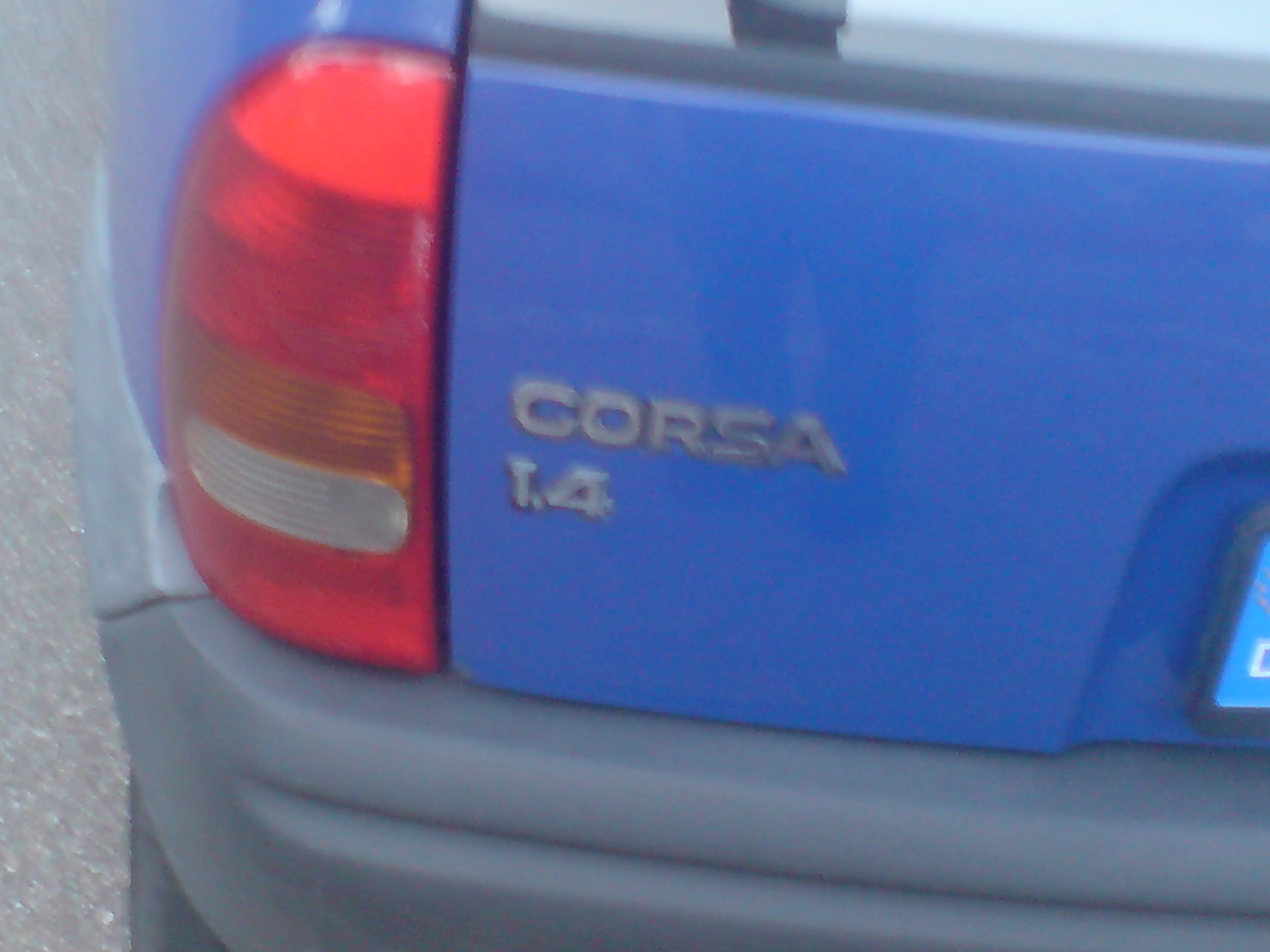

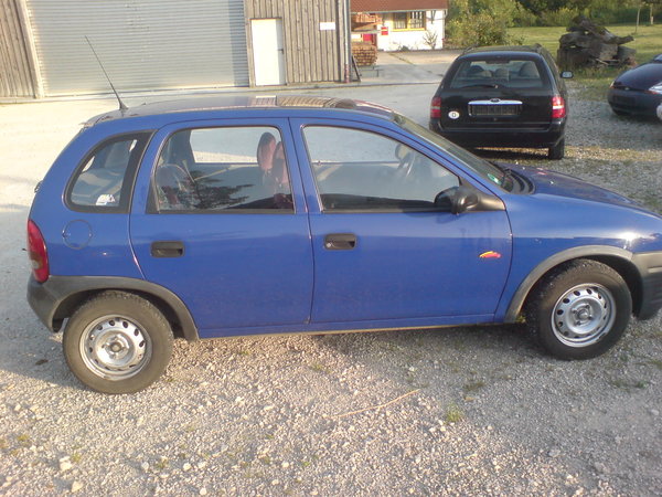

ich habe einen Corsa B 1.4 (siehe Bilder) . Erstzulassung 1997...
Da es nun bald auf den Winter zugeht, und dies mein erstes Auto ist, das ich jetzt 3 Wochen habe möchte ich mich informieren, was ich machen kann/muss um ihm den Winter so angenehm wie möglich zu machen..
Wie warscheinlich bei allen Opel Corsa ist halt auch die Rostanfälligkeit ein heikles Thema=(
