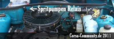

also dir da jetzt wirklich zu helfen ist sehr schwer weil mann nicht vor Ort ist...
was könnte das sein.. dein Corsa bekommt kein Zündfunken
Dein Corsa Bekommt kein Sprit.. das wären die Sachen die ich als erstes nach schauen würde.. (Benzinpumpen Relair Macht gerne mal Mucken)
der Sitzt an der Spritzwand
siehe bild im Anhang
