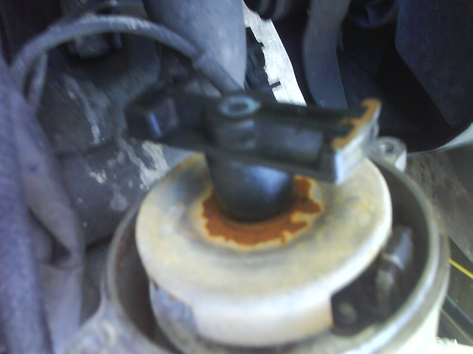

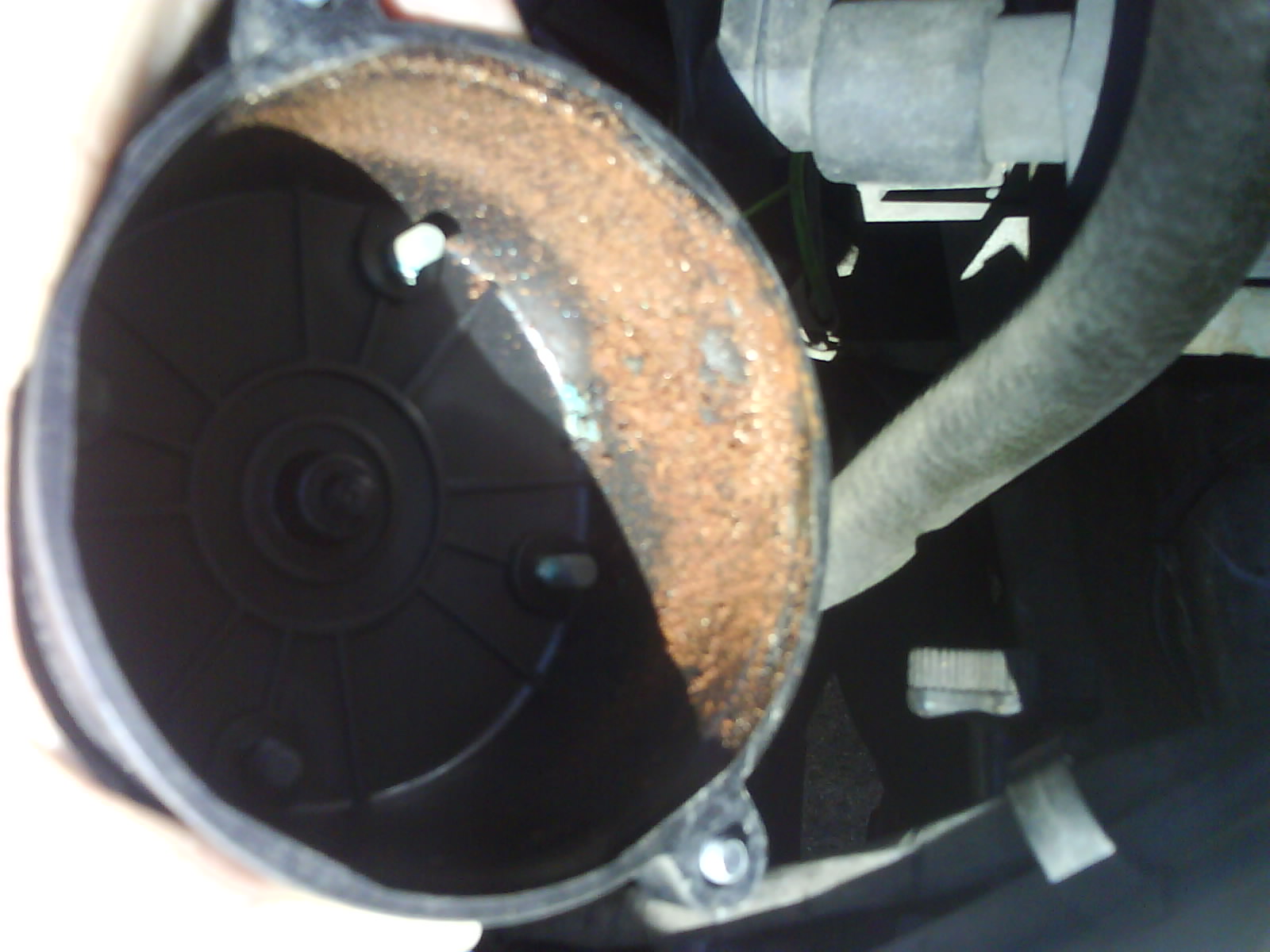

ich habe heute die Verteilerkappe aufgeschraubt und das gefunden..
Re: Rucken beim anfahren
nun gut das erklärt wohl einiges^^
