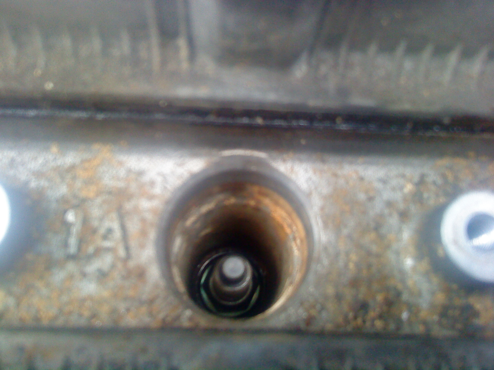

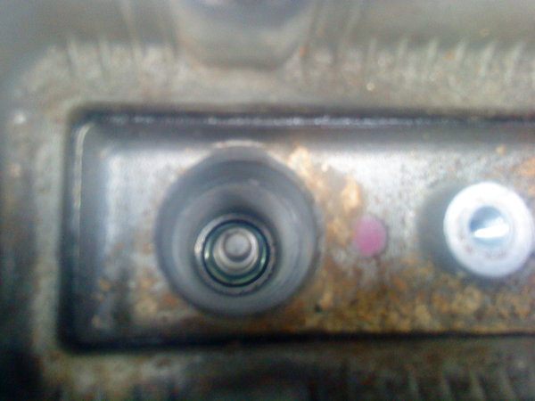

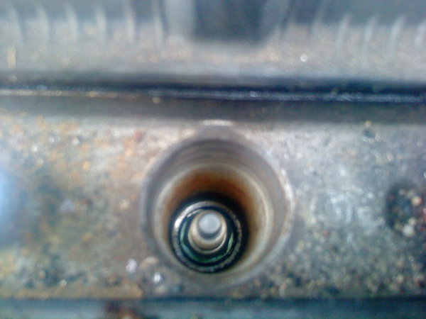

hallo liebe corsa freunde,
habe heute mal meine Zündspule durchgemessen, weil ich den verdacht habe, dass mein kleiner 3 zylinder nur auf 2 läuft ^^
ich habe wohl eine zündspule und Bosch.
hat da jemand erfahrungsberichte für mich?
Und mein durchmessen bin bei jedem pin bei 0,7 ohm gekommen das soll ja wohl inordnung sein.
als ich dann die zündspule wieder drauf machen wollte sah ich etwas komisches...............
Zündkerze 2 und 3 zeigen das selbe bild: verbrennungen
Nur bei Kerze 1 war alles sauber.
schaut euch mal die bilder an.
werde die woche noch die zündkerzen messen und gegebenfalls wechseln wenn ich den passenden schlüssel finde :bonk:
1te Kerze
1te Kerze
2te Kerze
2te Kerze
3te Kerze
3te Kerze

Ich sehe da auf den Fotos ziemlich viel Rost und Dreck, aber die Kerzen sehen doch eigentlich alle drei gleich aus von oben?!?
Wenn dein Corsi wirklich auf 2 Zylindern laufen sollte, müsstest du das SEHR deutlich an Geräusch, Geruch und Fahrverhalten merken. Außerdem müsste dann eigentlich auch die MKL leuchten.
Versuch doch mal, den Fehlerspeicher auszublinken.
Wie kommst du denn darauf, dass der kleine nur auf 2 Zylindern laufen könnte?

Meinst du den dezenten Ölfilm bei Zylinder 2 und 3 ???
Würd mal die Zündkabel prüfen. :wink:

ich komme darauf weil er sehr unruhig beim anfahren ist vorallem wenn ich im standgas rollen lasse.
kabel sind alle inordnung

Das kann viel sein - von ganz klein bis ganz groß. Im einfachsten Fall vielleicht einfach die Zündkerzen abgenutzt oder der Luftfilter völlig zu... Guck das doch erstmal beides nach.
