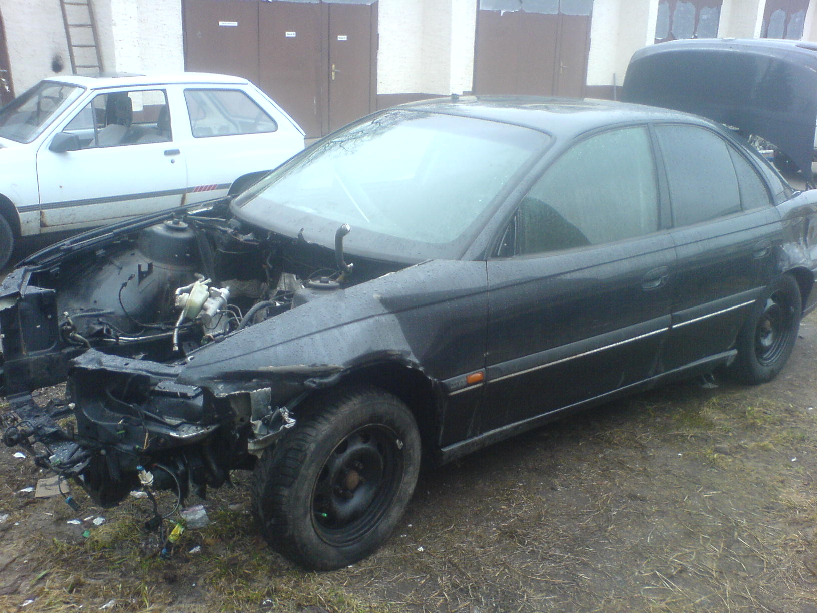

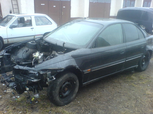

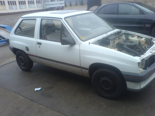

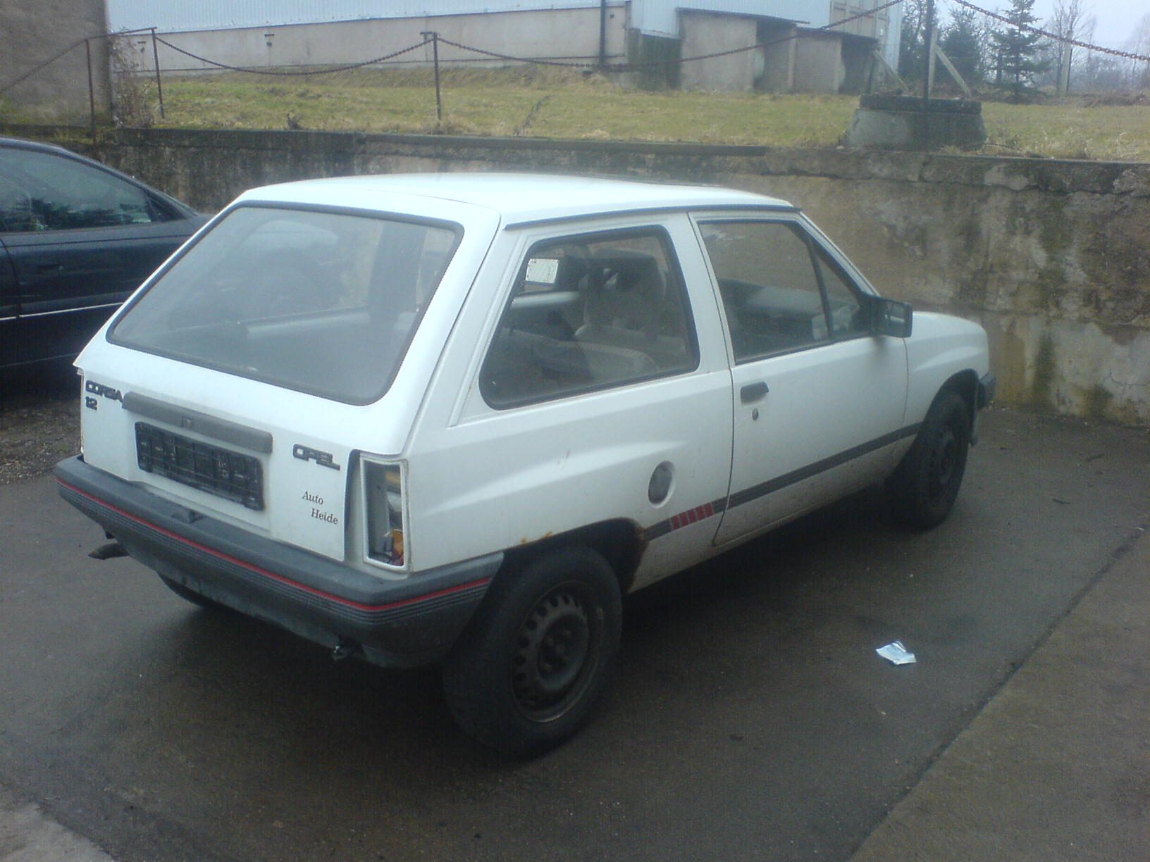

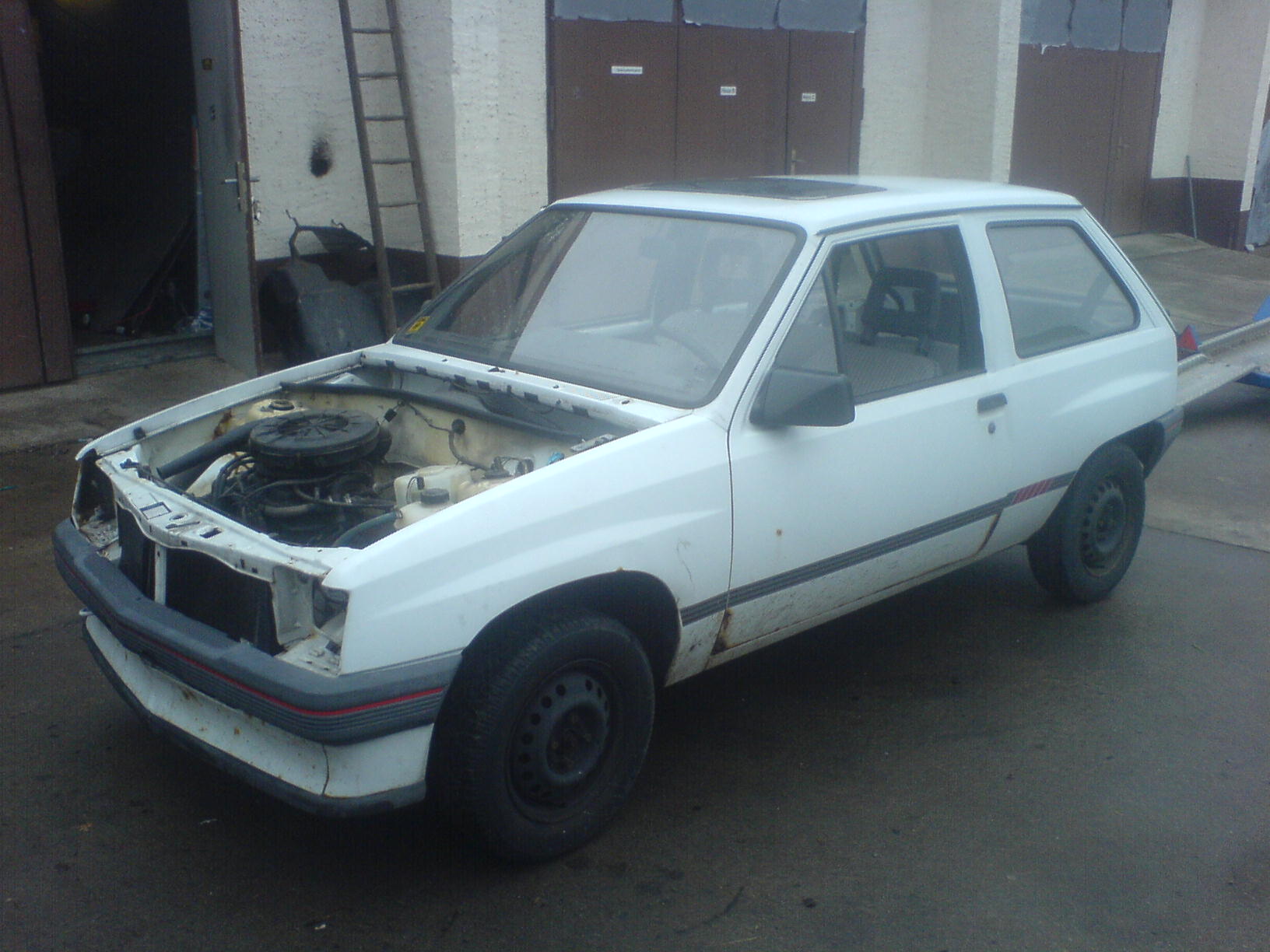

so mal paar bilder vom Spender und den Corsi;)
