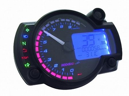

Hallo zusammen.
Bin seit mai diesen Jahres dabei mir einen neuen Corsa -A 2.0 16V auf zu bauen.
Es ist bereits mein 2 ter.
Bin die ganze Zeit ein Mäusekino vom Kadett im cockpit gefahren, und mittlerweile kann ich das ding nicht mehr sehen. 1 weils jeder hat :cry: . 2 weil ich den Drehzahlmesser bissl blöd gemacht finde. Mit anderen worten es Nervt halt.
also will auf nen Koso RX2N Tacho umbauen.
Jetzt meine Frage an euch. Kann mir jemand den Tachoschaltplan vom Corsa-A zukommen lassen. Das ich den Kram verkabeln kann.
Das soll der neue Tacho geben.

Für den Koso gibt es jede menge zubehör wie z.b. Fühler jeglicher art, mit verschiedenen wiederständen, oder verschiedene arten die Tacho funktion an zu schließen. Es gibt sowohl die möglichkeit ihn per Magnet wie beim Fahrrad Tacho an zu schließen als auch die möglichkeit den passenden Anschluss direkt fürs Getriebe zu bestellen.
Geschwindigkeitseinheit
km/h oder mph
Tachometer
Anzeigebereich: 0 - 360 km/h (0 - 223 mph)
Gesamtkilometerzähler
Anzeigebereich: 0 - 99999,9 km (Meilen)
Tageskilometerzähler A/B
Anzeigebereich: 0 - 999,9 km (Meilen)
Geschwindigkeitswarnlampe
Einstellbereich: 30 - 180 km/h (20 - 110 mph)
Einstelleinheit: 5 km/h (5 mph)
Höchstgeschwindigkeits-Speicher
Reifenumfangs-Einstellung
Einstellbereich: 300 - 2.500 mm
Einstelleinheit: 1 mm
Sensoranzahl: 1 - 60
Drehzahlmesser
Anzeigebereich: 0 - 10.000 U/Min
Anzeigeeinheit: 100 U/Min
Schaltblitzeinstellung
Einstellbereich: 0 - 10.000 U/Min
Einstelleinheit: 100 U/Min
Höchstdrehzahlspeicher
0 - 10.000 U/Min
Takt- und Kolbenanzahl
2-Takt: 1, 2, 3, 4 Kolben
4-Takt: 1, 2, 3, 4, 5, 6, 8, 10, 12 Kolben
Temperatureinheit
°C oder °F
Digitales Wasserthermometer
Anzeigebereich: 0 - 250°C (32 - 482°F)
Anzeigeeinheit: 0,1°C (0,1°F)
Balkenthermometer
Anzeigebereich: 20 - 120°C (68 - 248°F); Anzeige als 10 Balken
Anzeigeeinheit: 1 Balken entspricht 10°C (50°F)
Digitales Ölthermometer
Überhitzungswarnung (Wasser + Öl)
Einstellbereich: 60 - 120°C (140 - 248°F)
Einstelleinheit: 1°C (1°F)
Höchsttemperaturspeicher
Tankanzeige
Anzeige als 10 Balken (1 Balken entspricht 10% Kraftstoff)
Widerstand der Tankanzeige
100 ?, 510 ?
Reserve-Warnung
Einstellbereich: 10 - 50%
Einstelleinheit: 10%
Uhr 24-Stunden-Anzeige
Zielgeschwindigkeits-Timer
Einstellbereich: 30 - 360 km/h (20 - 220 mph)
Zielentfernungs-Timer
Einstellbereich: 50 - 1.000 m (1/32 - 20/32 Meilen)
Einstelleinheit 50 m (1/32 Meilen)
Höchstgeschwindigkeits-Timer
Die Aufzeichnung umfasst:
1. Geschwindigkeit: 0 - 360 km/h (0 - 223 mph)
2. Entfernung: 0 - 999 m (0 - 3.280 Fuß)
3. Drehzahl: 0 - 10.000 U/Min
4. Zeit: 0 - 9'59"99
Anzeigelampen
Blinker (grün)
Fernlicht (blau)
Öl (rot)
On-Board-Diagnose (orange)
Neutral (grün)
Geschwindigkeit (rot)
Hier findet man alles was man braucht: http://kosoeurope.com/shop/index.php?ca ... fbfce2caca
